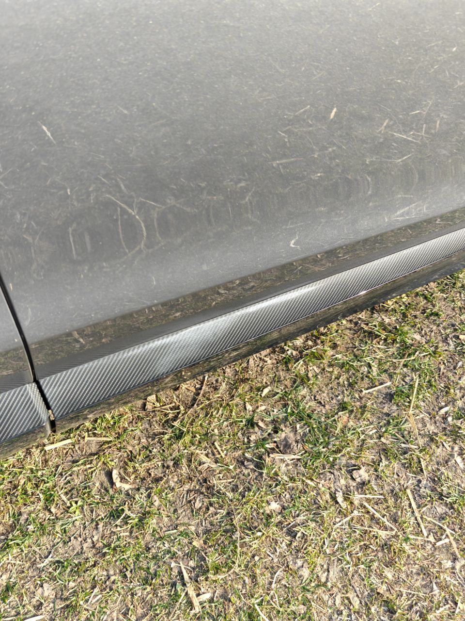

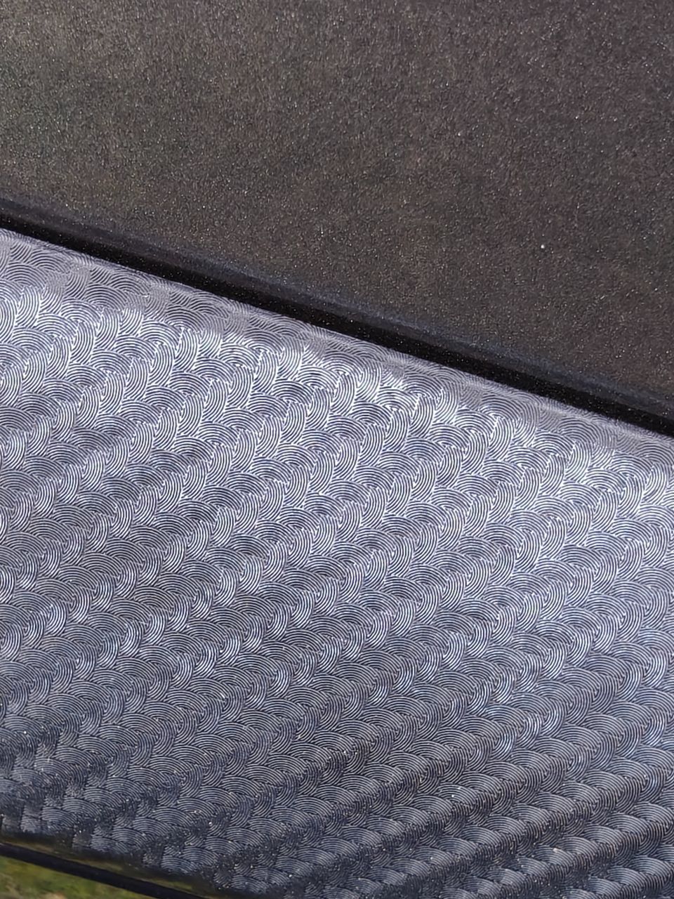

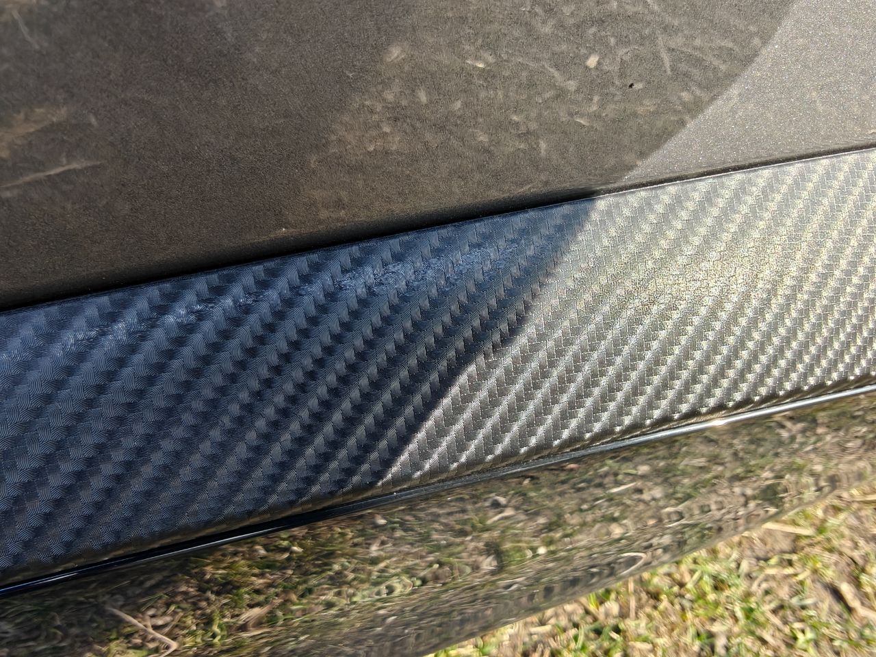

Kaliber93mm Opublikowano 10 Kwietnia 2020 Zgłoś Opublikowano 10 Kwietnia 2020 @poncio Miałem to samo po Sidekickerze. Dmuchawa rozbija wodę na bardzo małe krople i po niedokładnym osuszaniu w połączeniu z twardą wodą powstają takie niespodzianki. Co ciekawe te waterspoty, choć mniejsze, trochę trudniej usunąć od tych większych, podeszczowych. Pomagają środki do usuwania osadu wapiennego bądź mocniejszy cleaner.

poncio Opublikowano 10 Kwietnia 2020 Zgłoś Opublikowano 10 Kwietnia 2020 1 godzinę temu, Kaliber93mm napisał: @poncio Miałem to samo po Sidekickerze. Dmuchawa rozbija wodę na bardzo małe krople i po niedokładnym osuszaniu w połączeniu z twardą wodą powstają takie niespodzianki. Co ciekawe te waterspoty, choć mniejsze, trochę trudniej usunąć od tych większych, podeszczowych. Pomagają środki do usuwania osadu wapiennego bądź mocniejszy cleaner. Skorzystałem z wcześniejszej rady i użyłem octu. Pomogło! chyba... przynajmniej nic już nie widzę poza ciągłymi pyłkami pozostawionymi po fibrach
