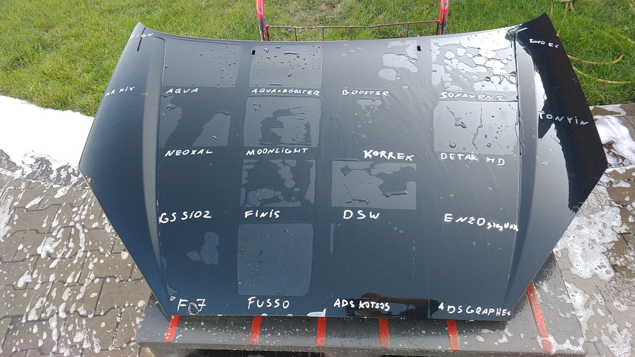

Moderator Streat Posted October 9, 2020 Moderator Report Posted October 9, 2020 Wielki test wytrzymałości chemicznej! Maska pochodzi z forda focusa 1 generacji która została odpowiednio przygotowana. Przepolerowana pasta menzerna 2500 tak aby pozbyć się zmatowienia oraz znacznej ilość rys plus dokładnie odłuszczona kilkukrotnie. Produkty zostały zaaplikowane po upływie 3h od ostatniego odtłuszczenia tak aby cały rozpuszczalnik mógł wyparować. Użyte produkty: 1. Prostuff CC Wax Gold 2. Mr. Fix 3. Aqua 9h 4. Aqua 9h + booster Aqua 5. Booster Aqua 6. Sonax POLYMER NET SHIELD (PNS) 7. Enzo Easy Coat 8. TONYIN Ceramic Crystal Coating Wax 9. Neoxal Europe Nano Ceramic Reload 10. Tac System Moonlight 11. Korrek Pro TFC Polymatrix 12. Grass Detail Hard Wax 13. Good Stuff SiO2 Wax 14. Blit Hamber Finis 15. Blit Hamber Double Speed Wax 16. Enzo SiO2 Wax 17. Soft99 F7 18. Soft99 Fusso (czarny) 19. ArtDeShine Kotsos 20. ArtDeShine Graphene Crystal Wax Maska leżakowała w suchym garażu przez 10 dni, dzięki czemu wszystko miało czas sie utwardzić. Maska przed potraktowaniem wody: Pierwsze zamoczenie: Tak jak widać wszystko ładnie kropelkuje i zrzuca wodę. Zaczynamy mycie: Szampon jaki wybrałem to Duragloss 901. Po 1 myciu: Po 10 myciu: Po 20 myciu: Po 30 myciu: Po 40 myciu: Po 50 myciu: Tak maska wyglądała po wysuszeniu: Filmik: Wszystkie 52 mycia, tempo przyspieszone wiec w miarę się ogląda . Jedynie na końcu mam urwany kawałek bo nie zauwazyłem a bateria sie skonczyła w telefonie Wnioski: Po 52 maciach wszystkie zabezpieczenia dalej żyją. ADS Kotsos, ADS Graphene, Korrek TFC oraz Enzo SiO2 wax zaczęły taflować jednak dalej występuje zadowalający zrzut wody. Na reszcie nie zauważyłem oznak osłabienia. Teraz pytanie do was co dalej chcielibyście abym zrobił na tej masce. 52 Mycia zasymulowały roczne mycia auta co nie zrobiło wrażenia na tych LSP. W dalszej części testu planuje potraktować maskę ADBL TFR oraz wystawić ją na działanie atmosferyczne na tydzień czasu po czym zrobić porządne mycie wraz z kwaśnym szamponem oraz różnego rodzaju deirony oraz T&G. W ostateczności jeżeli dalej LSM przetrwa to planuje zakamienić tą maskę twardą wodą i spróbować ją odka mienić WSR'ami oraz innymi specyfikami. Co o tym myślicie? Dodatkowo pytanie czy podoba wam się taka forma testu gdzie jest filmik oraz zdjęcia do wglądu? 21 2 3 1

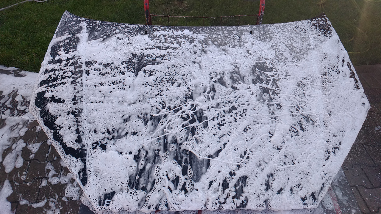

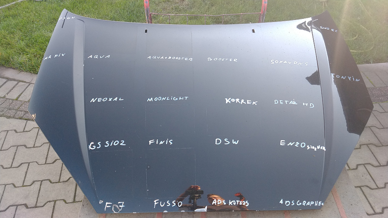

Moderator Streat Posted October 27, 2020 Author Moderator Report Posted October 27, 2020 Pora na drugą cześć odsłonę testu chemicznego. Maska cały czas leżała na dworze gdzie padał na nią deszcz itp. Tak jak widać większość LSP jeszcze działa i fajnie sie oczyszcza. Zatem sprawdźmy hydro: Tak jak widać trochę tafli jest, wiec cos tam się przytkało. Na początku zaatakowałem maskę pianą aktywna od CleanTech'a Citrus Foam 100ml na 1.5L: 1. Tak wygląda po spłukaniu: Tak jak widac duzo sie oczyściło ale jednak sporo tafli na masce juz jest zatam pianujemy dalej: 2. 3. 4. 5. 6. Film z całości: Tak jak widać sporo już tafluje po 6 krotnym pianowaniu Citrus Foam ale czy aby na pewno to LSP jest ubite? Przechodzimy dalej, teraz będzie 5 myc RRC Activ shampoo (kwaśny szampon) 1. 2. 3. 4. 5. Film z całości: Tak jak widać coraz więcej LSP się poddaje, zatem pora na coś mocniejszego TFR w proporcjach 75ml na 1.5L wody: Już pierwsze użycie TFR'a odtyka nam cześć paneli które taflowały Zatem lecimy dalej i opryskujemy dalej: 2. 3. 4. 5. Film z całego opryskiwania: Pare fotek lepszej jakości: Zaraz po spłukaniu: około 5 minut po spłukaniu: Podsumowanie: Tak jak widać na zdjęciach Cleantech Citrus Foam jak i RRC Activ Szampoo nie są tak dobrymi odtykaczami jak ADBL TFR. Dużo produktów po CT jak i RRC taflowała a dopiero użycie ADBL TFR pozwoliło no ich ponowne ożywienie. Pozwolę sobie na podsumowanie każdego z produktów: Aqua - tutaj nie ma wiekszego zaskoczenia, powłoka ceramiczna bardzo dobrze sobie poradziła i w dalszym ciagu bardzo fajnie kropelkuje Aqua Booster - Jako samodzielne LSP fajnie kropelkował po 50 myciach jednak tak jak widać nie jest bardzo odporny na mocną chemie. SONAX PNS - Tutaj szczerze mówiac spodziewałem sie lepszego rezultatu, juz po pianie było widac ze mocno osłab a szampon dobił go całkowicie Neoxal reload - Bardzo miłe zaskoczenie w moim teście wypadł lepiej niż Moonlight a przy jego banalnej aplikacji jest naprawde sporym konkurentem wśród powłok lite @NEOXAL EUROPE świetna robote wykonaliście z tym produktem i tak jak juz rozmawialiśmy zmieńcie nazwe produktu i sprzedawac w mniejszych opakowaniach i dla mnei to bedzie hit przyszłego roku Vision jak i Moonlight maja sporego konkurenta Moonlight - W mojej opini poradził sobie bardzo dobrze, zrzut wody na bardzo dobrym poziomie do samego końca, jak widać trafiła mi sie dobra wersja moonlighta Korrek TFC - tutaj juz go ubiło praktycznie 50 myć dalej to juz tylko tafla wody Grass Detail Hard Wax - bardzo miłe zaskoczenie, wosk na naprawde wysokim poziomie, fajne hydro i odporność chemiczna, bede dalej testował Good Stuff SiO2 - Wosk po 50 myciach jeszcze jakoś sobie radził ale ju po uzyciu piany dostał ostro w kość BH Finis - Kropelki ustąpiły miejsca tafli ale zrzut wody na akceptowalnym poziomie, spodziewałem sie lepszego rezultatu BH DSW - Bardzo miłe zaskoczenie w mojej ocenie poradził sobie znacznie lepiej niz Finis, fajny zrzut wody, bardzo fajna odporność chemiczna Enzo SiO2 Wax - tutaj podobnie jak w przypadku GS, wosk nie jest mocarzem w odporności chemicznej Soft99 F7 - Bardzo miłe zaskoczenie, myślałem że szybciej padnie jednak trzymał sie do końca Soft99 Fusso - Co tu duzo mowic, niezniszczalny wosk, klasa sama w sobie i nic mu nie jest straszne ADS Kotsos - Podobnie jak GS i Enzo wosk daje fajny look jednak odporność chemiczna nie jest jego mocną stroną ADS Graphen - Tak jak w przypadku wosków z domieszka SiO2 tak i graphen daje lepszy efekt wizualny niz odporność chemiczną ProStuff CC Wax Gold - Miłe zaskoczenie, piana jak i szampon troche przytkały to LSP jednak po uzyciu TFR'a pięknie odżył i fajnie zrzucał wode Mr. Fix - myślałem ze szybciej padnie a tu zaskoczenie, chińska ceramika zrzucałą wode do samego końca, nie jest to poziom Aquy ale jednak cos tam jeszcze zrzucało Enzo Easy Coat - Podobnie jak w przypadku aqua boostera nie lubi mocnej chemii gdzie juz po pianie hydro mocno spadło Tonyin - Wosk w sam sobie bardzo fajny jednak juz sama piana go ubiła wiec tak jak w innych przypadkach nie lubi mocne chemii Tak jak widać można wywnioskować pewną zależność że woski z domieszka SiO2 jak i Graphenu nie sa odporne chemiczne a sam dodatek SiO2 bardzo daje efekt wizualny niż ochronny. Dziękuję wszystkim za wytrwanie do końca 14 2 4

Moderator Streat Posted October 27, 2020 Author Moderator Report Posted October 27, 2020 7 minut temu, Eidos71 napisał: A gdzie ten produkt był zaaplikowany...? Bo na masce pola opisanego nie widzę... Lewy górny róg nad Mr Fix'em Mało tam miejsca to jest tylko "PS WG" 7 minut temu, Eidos71 napisał: A swoją drogą - bardzo dobry test ! Dziękuje
Gozdziu23 Posted October 27, 2020 Report Posted October 27, 2020 3 godziny temu, Eidos71 napisał: Niestety w Twoim teście potwierdziły się doświadczenia innych użytkowników kosmetyków z dodatkiem grafenu - takie kosmetyki, w porównaniu do kosmetyków tylko z domieszką SiO2, są mniej odporne na działanie chemii. Tak więc - jak na razie - kosmetyki bazujące na samym dwutlenku krzemu są górą nad tymi z dodatkiem grafenu... A swoją drogą - bardzo dobry test ! A gdzie ten produkt był zaaplikowany...? Bo na masce pola opisanego nie widzę... Tylko ten qd- to jest qd czyszczący sam w sobie nie ma za bardzo zabezpieczenia dobrze czysci waterspoty, dobrze wyglada ale same jego hydro to klęska, widać podbicie dopiero jak mamy pod nim jakies LSP jakby odtykał, coś w ten deseń. Miło zaskoczył mnie neoxal chyba nabędę drogą kupna
Partner forum CAR CRAZY Posted October 27, 2020 Partner forum Report Posted October 27, 2020 2 godziny temu, Gozdziu23 napisał: Tylko ten qd- to jest qd czyszczący sam w sobie nie ma za bardzo zabezpieczenia dobrze czysci waterspoty, dobrze wyglada ale same jego hydro to klęska, widać podbicie dopiero jak mamy pod nim jakies LSP jakby odtykał, coś w ten deseń. Miło zaskoczył mnie neoxal chyba nabędę drogą kupna hej, W teście został użyty wosk obsidian graphene wax, a nie Graphene detailer. poplątałeś produkty w komentarzu 2 godziny temu, Gozdziu23 napisał: jak na razie - kosmetyki bazujące na samym dwutlenku krzemu są górą nad tymi z dodatkiem grafenu... Nie wiem jak inne firmy bo mam wiedzę jedynie odnośnie ARTDESHINE, ale zaczyna się robić dziwna opinia i oczekiwania ludzi wobec powłok z dodatkiem tlenku grafenu, sytuacja podobna do tego co było jak pojawiały się pierwsze powłoki kwarcowe czy ceramiczne. Wtedy ludzi od marketingu mocno poniosło i podobnie jest teraz. Temat trzeba ruszyć w innym dziale postaram się założyć konkretny temat w dziale ARTDESHINE i będzie można porozmawiać i wyjaśnić kilka kwestii dla lepszego zrozumienia głównie powłok z dodatkiem tlenku grafenu i na jakim poziomie są lepsze od klasycznych powłok ceramicznych. 2 1
Moderator Streat Posted October 28, 2020 Author Moderator Report Posted October 28, 2020 9 godzin temu, Gozdziu23 napisał: Tylko ten qd- to jest qd czyszczący sam w sobie nie ma za bardzo zabezpieczenia dobrze czysci waterspoty, dobrze wyglada ale same jego hydro to klęska, widać podbicie dopiero jak mamy pod nim jakies LSP jakby odtykał, coś w ten deseń. Dokładnie tak jak napisał @CAR CRAZY tam jest wosk graohenowy 6 godzin temu, CAR CRAZY napisał: Nie wiem jak inne firmy bo mam wiedzę jedynie odnośnie ARTDESHINE, ale zaczyna się robić dziwna opinia i oczekiwania ludzi wobec powłok z dodatkiem tlenku grafenu, sytuacja podobna do tego co było jak pojawiały się pierwsze powłoki kwarcowe czy ceramiczne. Wtedy ludzi od marketingu mocno poniosło i podobnie jest teraz. Temat trzeba ruszyć w innym dziale postaram się założyć konkretny temat w dziale ARTDESHINE i będzie można porozmawiać i wyjaśnić kilka kwestii dla lepszego zrozumienia głównie powłok z dodatkiem tlenku grafenu i na jakim poziomie są lepsze od klasycznych powłok ceramicznych Ja nie twierdzę że ten wosk jest zły, po prostu w teście wyszło że jest mniej odporny chemicznie i tyle czy można powiedzieć o wosku zymol że są złe bo ich wytrzymałość jest krótka? Tak naprawdę to powinniśmy kłaść tylko fusso bo jest najtrwalszy ale nie kładziemy wosk graphenowy jest ukierunkowany na taflę i inny rodzaj podbicia koloru niż inne wosk co jest fajne i fajnie że takie coś powstaje. A przeświadczenie że np. wosk z domieszką SiO2 czy graohenu będzie wytrzymalszy od innych wosków jest mylne. 2
