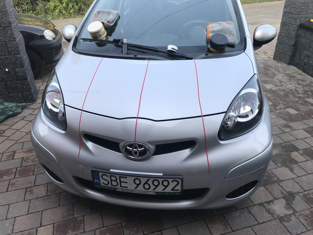

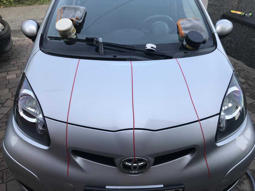

Jestem bardzo zadowolony z przygotowania lakieru. Zrobiłem to dokładnie, lakier stał się gładki jak masełko a woda spływała potężną taflą.
Maskę podzieliłem na cztery części. Stare Fusso "Light" po lewej stronię - patrząc od frontu - Nowe Fusso "Dark" po prawej stronie.
Ponieważ maska padała u mnie najszybciej nałożyłem dwie warstwy Fusso - reszta auta jedna warstwa.
Dodatkowo w środku maski położyłem dwa inne środki testowe - ale na razie nie wiem czy mogę zdradzać ich nazwy 😉

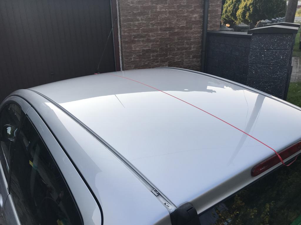

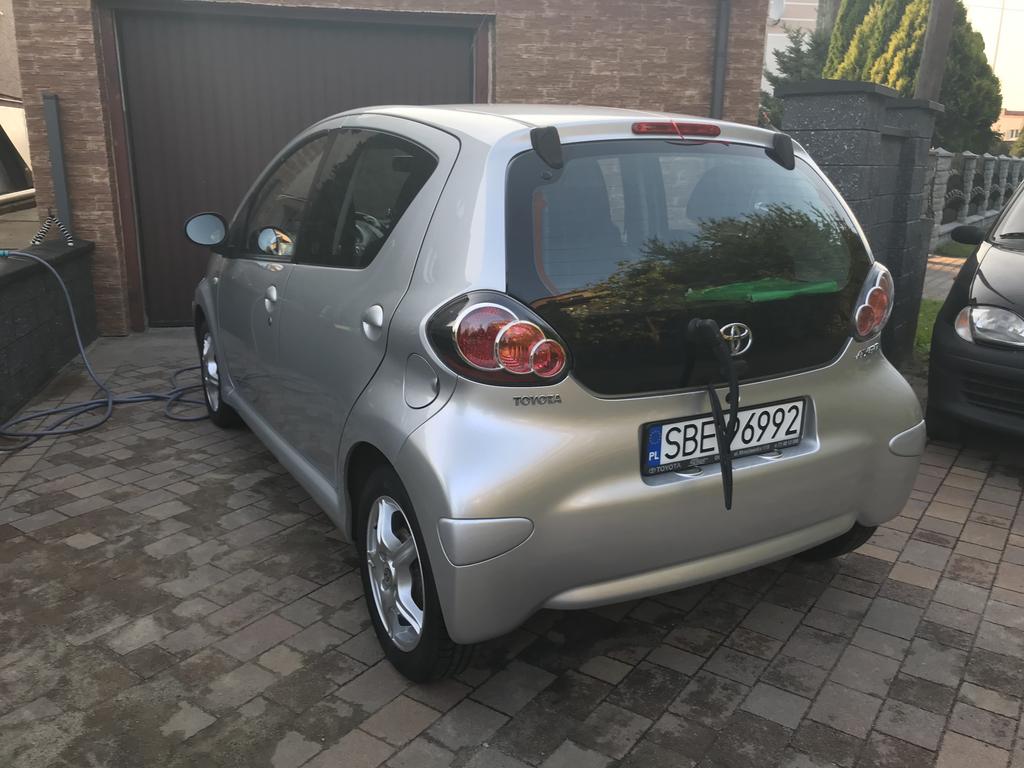

Tutaj auto od tyłu - po lewej Nowe Fusso "Dark" a po prawej Stare Fusso "Light"

Obydwa produkty (stary i nowy) aplikowałem wedle instrukcji poniżej, Czyli krzyżowo oraz do od czasu do czasu zwilżając aplikator. Wedle tej instrukcji - potwierdzam - aplikacja i docieranie jest bezproblemowe !
Stare Fusso "Light" niestety mocno śmierdzi rozpuszczalnikami i bardzo mi to przeszkadzało przy aplikacji, w nowym Fusso "Dark" nie ma tego problemu.

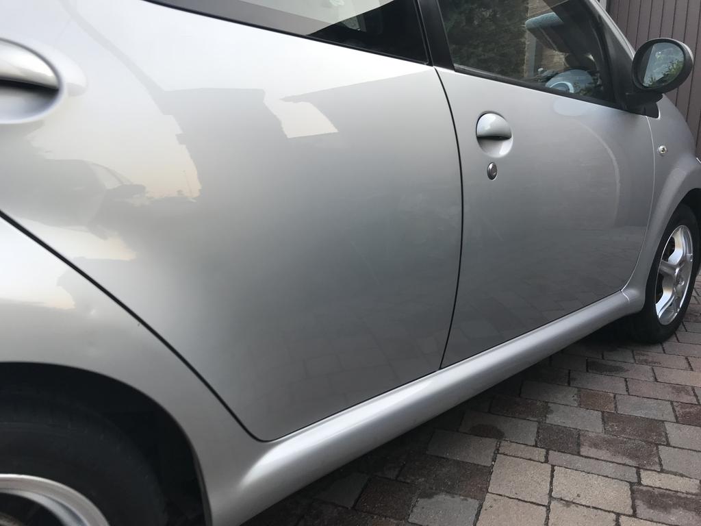

Efekt końcowy i wrażenia:
Aplikacja i docieranie obydwu wosków na tym aucie było szybkie i bezproblemowe. Stosujcie się do instrukcji (ruchy krzyżowe, zwilżanie aplikatora co drugi panel)
Zapach starej wersji mocno uprzykrza życie nosowi, nowa wersja zdecydowanie na plus.
Look na srebrnym kolorze nie odwdzięcza się tak efektem jak na ciemnych lakierach nie mniej jednak szklistość jest zauważalna oraz pokrywanie mikro rysek i rożnych takich dziwnych "dziar". Lakier ten nie miał korekty maszynowej tylko konkretne odszczurzanie i cleaner.

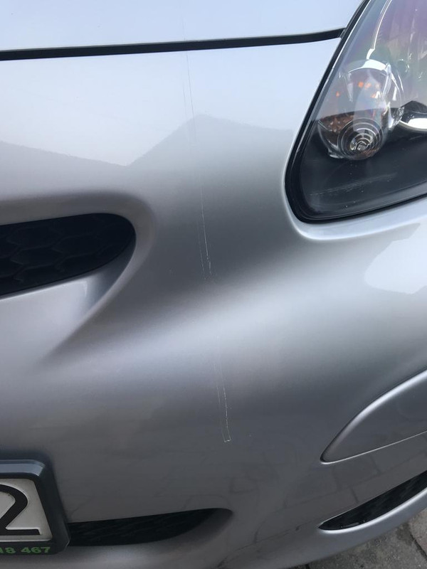

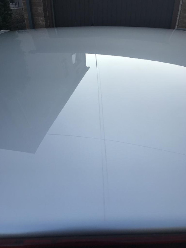

Warstwa po oderwaniu taśmy

jak ze starym nie mam problemu, tak z nowym trochę zabawy miałem.
Aplikowane krzyżowo i docierane po takim mym czasie, czas odmierzany stoperem.
Możliwe, że nowy potrzebuje więcej czasu, ale miało być porównanie,
więc nie widziałem tego inaczej,  jak w ten sposób.
przyciemnienie
tu nie widzę różnicy
śliskość
też nie widzę różnicy
maskowanie
również nie widzę różnicy
połysk
ten sam poziom
... a teraz taka dziwna sytuacja,
na masce po wystawieniu na słońce do wygrzania i sprawdzenia czy się wypoci,
pojawiły się jasne place. Dopóty, dopóki stał w garażu, nie było tych placków (sprawdzane na bieżąco latarką inspekcyjną),
stary aplikowany w ten sam sposób, tylko innym aplikatorem i taki klimacik nie zaistniał.
Możliwe, że coś odwaliłem, tylko co???
Wszystko starałem się robić zgodnie ze sztuką i pilnowałem poprawności na maxa,
stary położyłem na cały dach i nie pojawił się żaden placek czy przebarwienia itp.
Tak czy siak, nie jestem wyrocznią i mogłem coś przeoczyć,
ale na pewno będą kolejne podejścia do nowego FUSSO i rozwianie, lub potwierdzenie wątpliwości.
