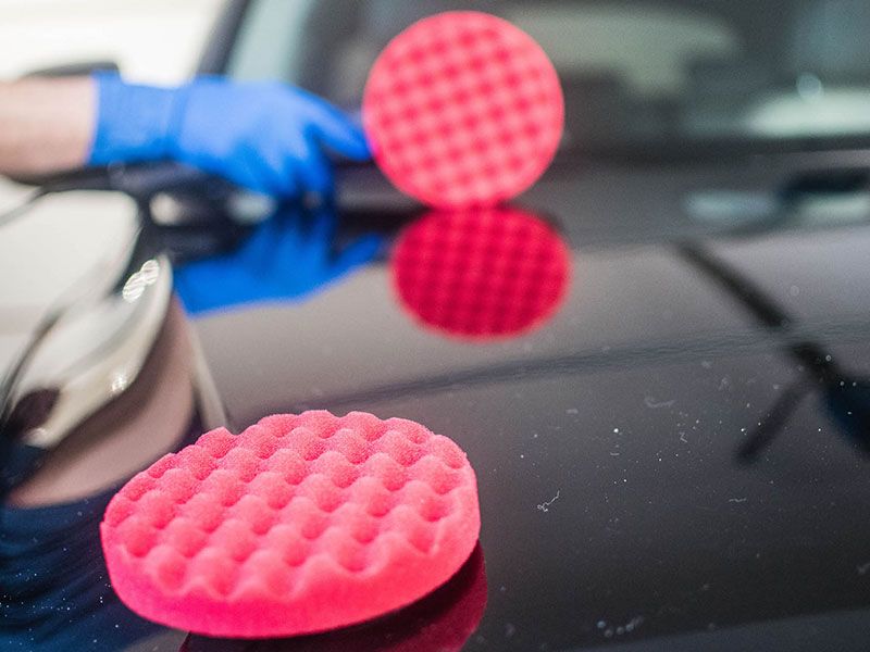

Miałem już zamawiać cutting i polishing z Flexi ale tak chwalicie te z Urbana i nie wiem co zrobić. Na finisz chciałem użyć czarnego z ABW bo podobno finisz od Flexi mało delikatny. A jak finisz od Urbana?
No i lepiej waflowy pad czy zwykły? Bo spotkałem się z wieloma opiniami, że szczególnie na finisz lepiej waflowy...
