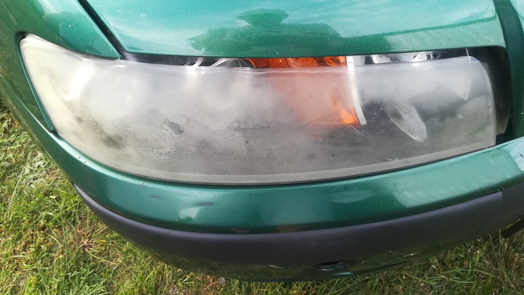

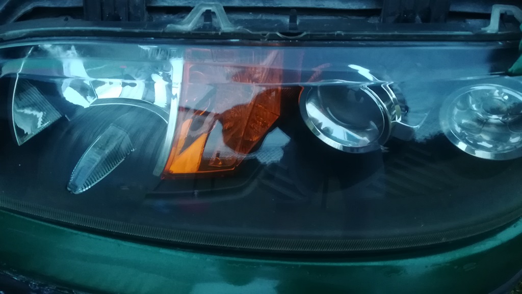

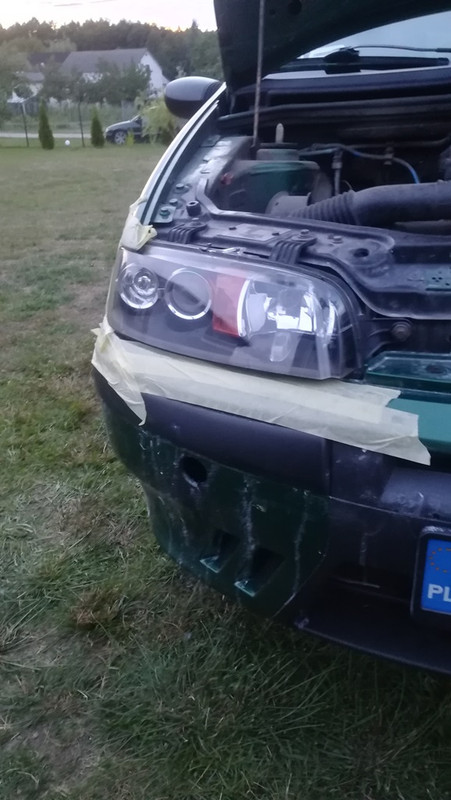

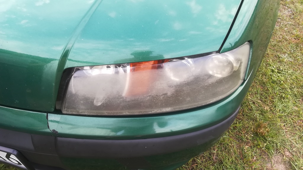

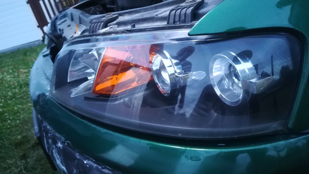

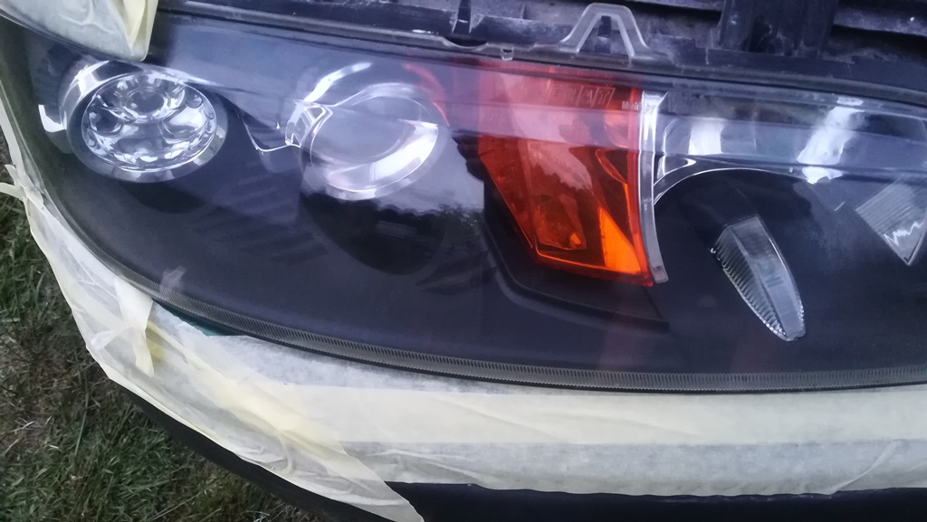

audicoupe Opublikowano 30 Września 2018 Zgłoś Opublikowano 30 Września 2018 Przedstawiam kilka moich prac zrobionych wg technoligii @Manolito77 https://i.postimg.cc/90022cHr/IMG_20180707_192038.jpghttps://i.postimg.cc/q7rdRsdf/IMG_20180707_192047.jpghttps://i.postimg.cc/N0xvrKgK/IMG_20180707_211157.jpghttps://i.postimg.cc/JzZLMTvc/IMG_20180707_211204.jpghttps://i.postimg.cc/ZYsZcv63/IMG_20180707_211209.jpghttps://i.postimg.cc/MHLSKgzt/IMG_20180707_211239.jpghttps://i.postimg.cc/zXLNPDkQ/IMG_20180707_211243.jpghttps://i.postimg.cc/pXgvNNGL/IMG_20180707_211339.jpg
