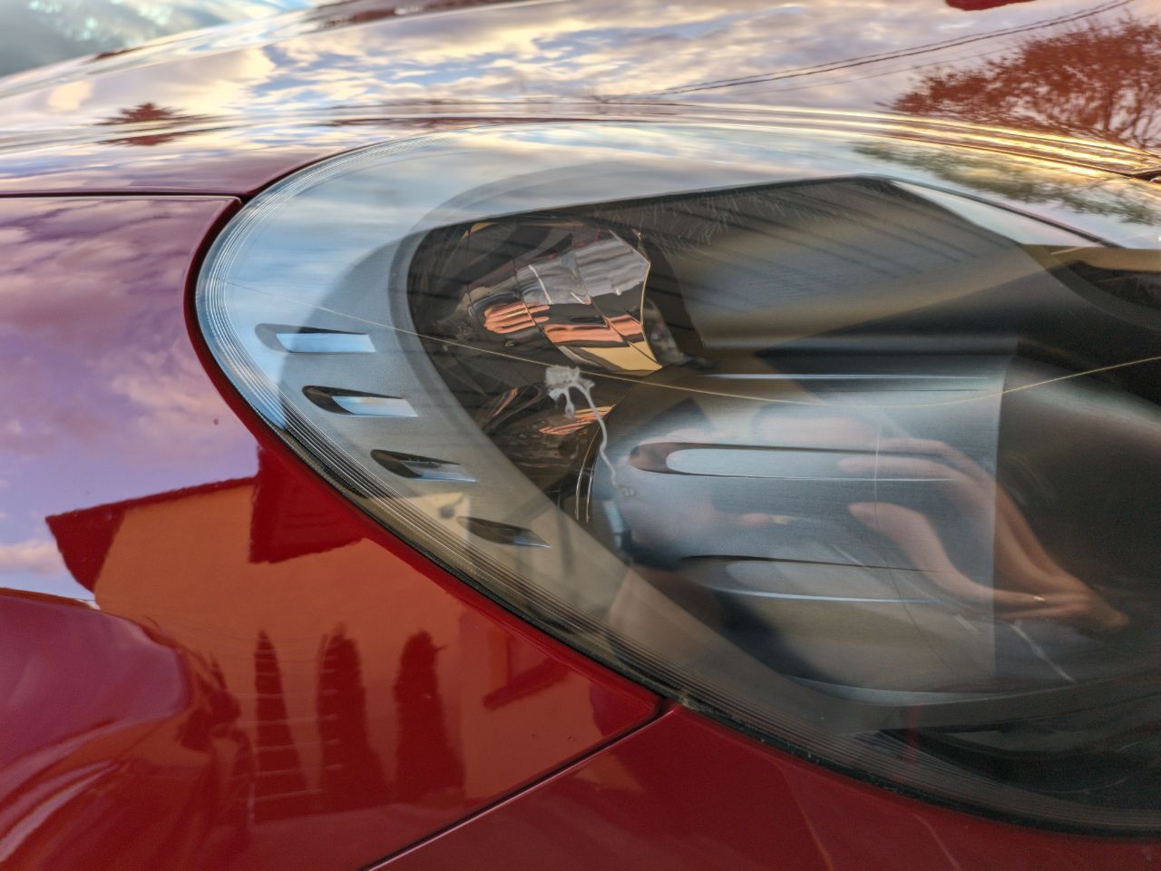

miHoo79 Posted June 12, 2010 Report Share Posted June 12, 2010 nie polecam polerowania samemu lamp-miałem kiedyś lagune i własnie na lampach były zarysowania wiec nie zastanawiajac sie zrobiłem tak jak proponujecie filc,wkretarka,papier wodny,tempo-oczywiscie ładnie to wygładało po pracy ale po około 2 tyg operacje trzeba by było powtórzyć-lampy zmatowiały i pokryły sie nalotem i czym częsciej robiłem tym szybcie nachodził nalot-wiec samemu odrazdzam kombinowania Jak zrobiles w tej kolejnosci jakn apisales: filc wkretarka, papier wodny a na to wszystko tempo to sie nie dziw ze wyszla kupa.. Najpierw papiery jesli masz duze rysy, pozniej filc na malych obrotach i na bank nie na pascie tempo.. tylko pascie przemyslowej do akrylu, tworzyw sztucznych, pozniej wykonczenie na padach bawelnianych pasta wyblyszczajaca a na koniec wosk a potem znow wosk Lampy dobrze nie zrobisz w 10 minut Wypolerowalem juz troche kloszy i jakos nigdy nie matowialy (lampe trzeba na koniec zabezpieczyc np dobrym woskiem) Pod spodem masz efekt na lampie z a3 tyl akurat tu byl uzyty automax Link to comment Share on other sites More sharing options...
Marco Posted June 12, 2010 Report Share Posted June 12, 2010 Najpierw papiery jesli masz duze rysy, pozniej filc na malych obrotach i na bank nie na pascie tempo.. tylko pascie przemyslowej do akrylu, tworzyw sztucznych, pozniej wykonczenie na padach bawelnianych pasta wyblyszczajaca a na koniec wosk a potem znow wosk łooo to sporo roboty. Ja używam normalnego pada gąbkowego i normalnej pasty przeznaczonej do obrabiania lakieru. Wychodzi równie pięknie i zajmuje ok 10min Mówimy oczywiście o polerce lamp tylnych. Przednie to zupełnie inna para kaloszy. Link to comment Share on other sites More sharing options...
miHoo79 Posted June 12, 2010 Report Share Posted June 12, 2010 Najpierw papiery jesli masz duze rysy, pozniej filc na malych obrotach i na bank nie na pascie tempo.. tylko pascie przemyslowej do akrylu, tworzyw sztucznych, pozniej wykonczenie na padach bawelnianych pasta wyblyszczajaca a na koniec wosk a potem znow wosk łooo to sporo roboty. Ja używam normalnego pada gąbkowego i normalnej pasty przeznaczonej do obrabiania lakieru. Wychodzi równie pięknie i zajmuje ok 10min Mówimy oczywiście o polerce lamp tylnych. Przednie to zupełnie inna para kaloszy. Tak jesli lampy nie sa poryte tylko porysowane przez np szczotki na myjce... Link to comment Share on other sites More sharing options...

miHoo79 Posted March 18, 2011 Report Share Posted March 18, 2011 a co CI z tej powloki skoro jest porysowana i zmatowiala???? trzeba ja i tak usunac... Nic sie nie boj jesli mocno zniszczone sa lampy to papier wodny pozniej pasty roznych gradacji na malym padzie a na koniec finisz np plastX z megsa tez maszynowo.Na koniec jeszcze wosk... jak narazie nie mialem zadnych reklamacji na tak zrobione lampy .... (np. astra 2, a6, dodge caravan) Link to comment Share on other sites More sharing options...
