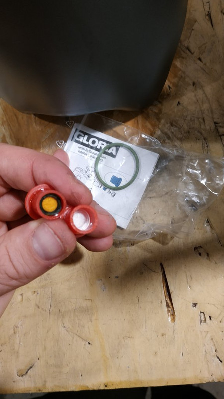

Wkładka pianująca z Glorii + dysza TeJeet 80 i 110 stopni:

Tak na styk. Można kombinować. Albo całą wkładkę albo do tych w zestawie wymienić filc. Filce są na portalach znanych. Wkładasz taki filc w tą oryginalną wkładkę po pozbyciu się tego starego, i zakładasz ten biały oring i jest OK. Na jednej jest już przyzwoita pianka. Do kół i rowerów u mnie sprawdza się BDB.
