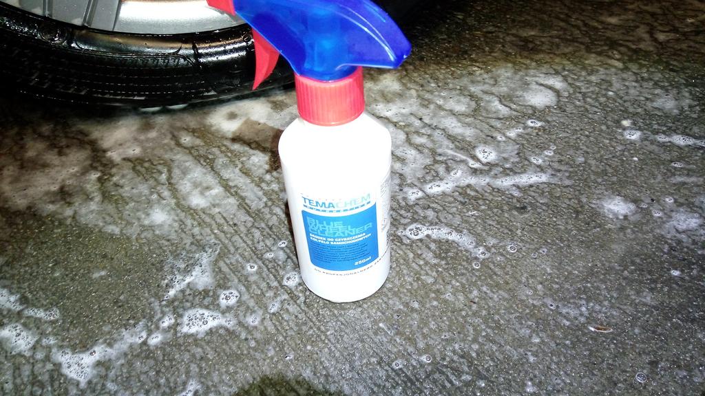

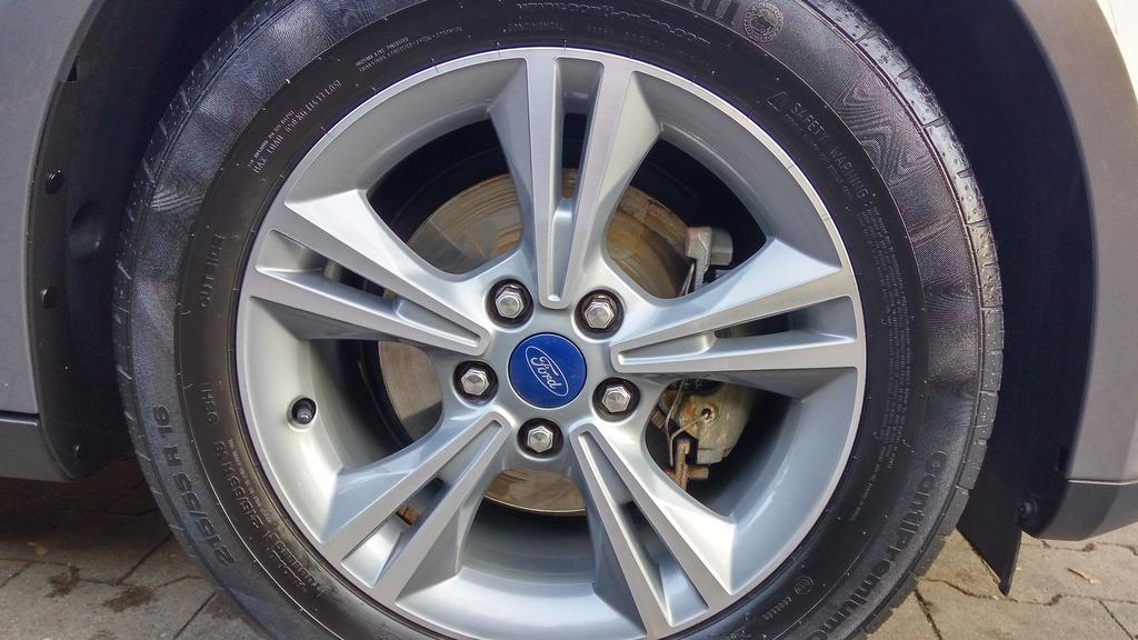

Moderator Domel Opublikowano 12 Października 2018 Moderator Zgłoś Opublikowano 12 Października 2018 Cytat TEMACHEM Blue Wheel Cleaner Pełny opis Blue Wheel Cleaner 500ml Produkt ten usuwa osad z klocków hamulcowych, korozję, matowanie oraz zanieczyszczenia powstałe podczas jazdy z felg aluminiowych oraz malowanych. Nie należy stosować na stali nierdzewnej. Dodatek selektywnie wybranej formuły sprawia, że twoje koła/felgi będą wyglądać fenomenalnie. Dostępne w opakowaniach: 500ml (z atomizerem) 5L Dziś rozwalił mi system ten produkt Z tego co pamietam pH1. Namiętnie zgłębiam temat usuwania rdzy. Kwasy robią to dobrze ale prawie zawsze natychmiast po zmyciu wodą rdza wraca w mgnieniu oka. Dziś próbowałem neutralizacji APC'em i dało tez pozytywny rezultat. Potem zrobiłem jeszcze inne felgi Temchem Tutaj po Temachem z atomizerem pianujacym - piana lepiej pokrywa i penetruje - bezdotykowo doczyściłem zaciski - i rdza nie wróciła. Generalnie temat rozwojowy - nie wiem jakie to moze miec skutki długofalowe. Testuje tez ADBL Wheel Wariora rozcieńczonego 1:6 i Clean Tech Wheel 1:20
