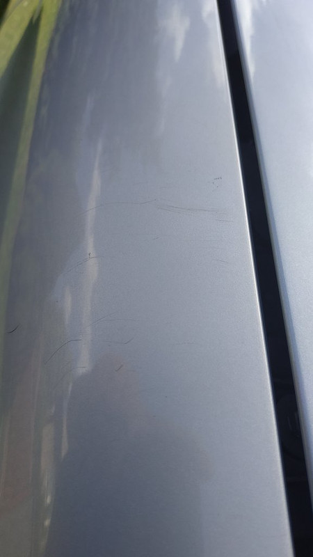

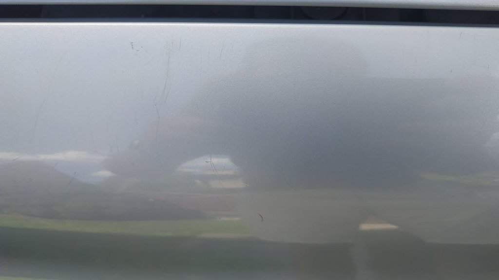

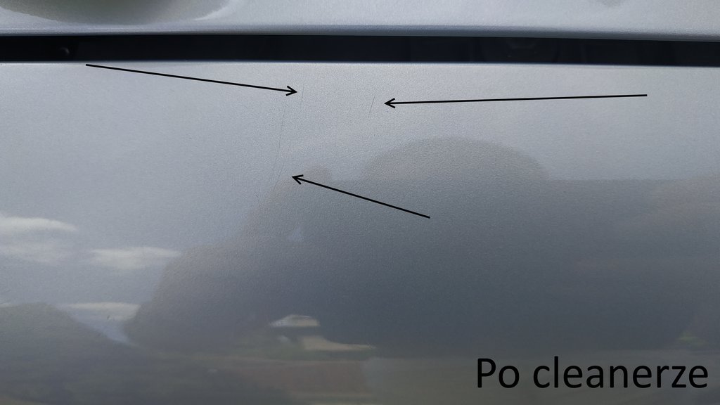

Cleaner House of Wax, maszynowo na czerwonym padzie NAT, Maszyna Flex XFE
Przed cleanerem:
Po cleanerze i wymyciu:
Cleaner HoW - rewelacja - bliżej mu do pasty polerskiej niż typowego cleaner'a
