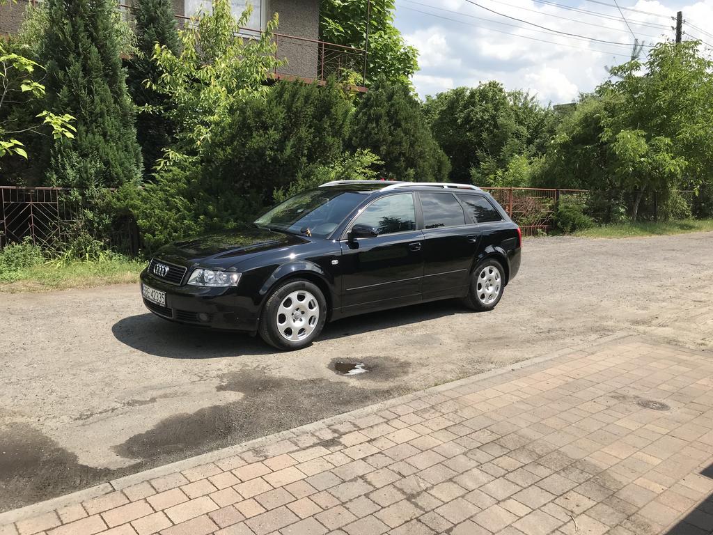

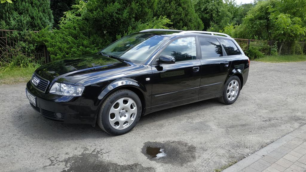

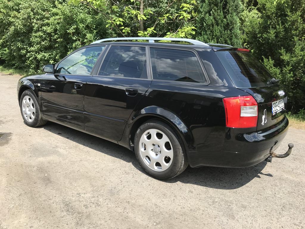

Witam. To teraz ja

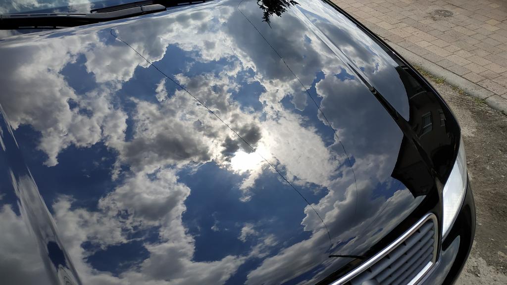

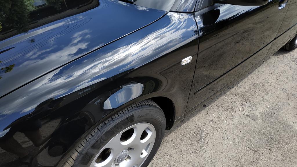

Dzień Aplikacji: 21.VI.2019
Przebieg: 266417
Aplikacja i docieranie: bajecznie łatwe.
Filmik:
Zauważalne przyciemnienie, głębia i odbicie. Look podbił moje serce. Wosk delikatnie pokrywa i wypełnia mniejsze swirle.
Fenomenalny zapach przy aplikacji - mocno wyczuwalny przez postronnych obserwatorów.
Spoiler
Lakier nie jest idealny. Dużo swirli i rys. Audi miało pełną korektę jakoś 6 lat temu jeszcze w starym "Rise and Shine".
Przygotowanie podłoża było dziś tylko ręczne: dekontaminacja, glinkowanie, cleaner FireBall, szampon Meg's Wash Off, cleaner DuraGloss 652 i na to wosk bez IPY - chciałem pokryć jak najwięcej niedoskonałości bez wymywania. Jestem ciekaw ile ten wosk posiedzi w takiej kombinacji.
Jak znajdę więcej czasu zrobię mu pełną korektę. Dziś właściciel nie chciał tego robić, bo auto często jeździ na zawody wędkarskie i wiąże się to z parkowaniem po jakiś krzakach. Szwagier nie chciał szybko niszczyć efektów mojej pracy. Taki zakres prac całkowicie wystarcza mu na razie do szczęścia 🙂 Nasz klient nasz pan 🙂
Filmik:
Spisujemy przebieg i będziemy sprawdzać trwałość  @Funky Witch 🙂
#domeldetailinglaboratory #domeltestuje #domeltest #domelowygaraz #domelowewoskowanie

Efekt zacny, rozglądam się nad kolejnym woskiem i chyba to będzie FW Paradise Gloss. Chyba zrobi dobrą robotę na lakierze TEKND Renault 🙂
6 godzin temu, david2888 napisał:
@Domel nie wiem co sprawiło, ale ten lakier wygląda jak po full korekt hahah 😍
Jest 🔥

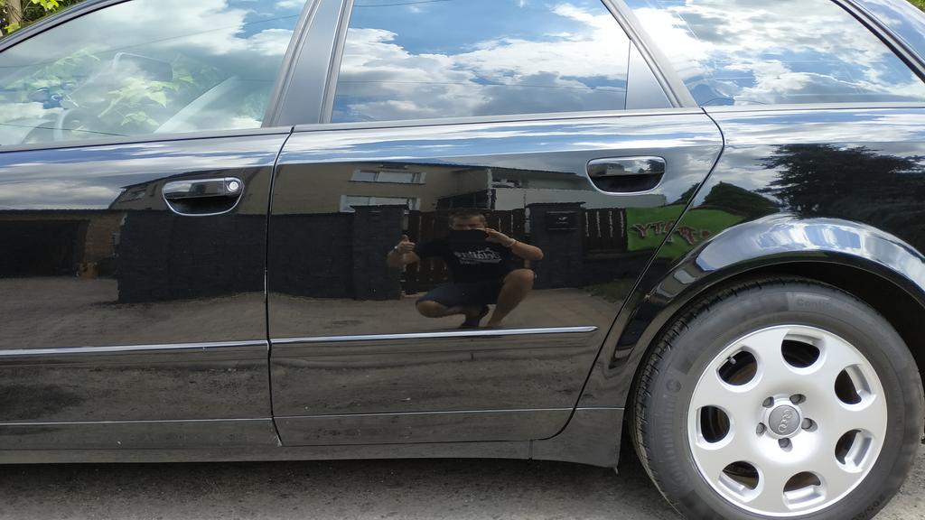

Słońce na tym wosku robi fenomenalną robotę. Z odległości 1-2 metrów auto wygląda jak z salonu. Przyjrzyj sie na filmiku w rozdzielczości 1024p od 0 do 20 sekundy widać swirle.
Nie mniej jednak z większej odległości gra światła i odbicie, głębia, szkło jest fenomenalne. Zrobię mu tu pełną korektę po wędkarskim sezonie konkursowym - jeszcze kilka zawodów przed nim a nie chwaląc się, ziom jest często na pudle w tych turniejach 😉
Na razie to wystarczy. Win-win a my będziemy wiedzieć ile ten wosk siedzi na cleanerze w systemie kanapkowym 😉
