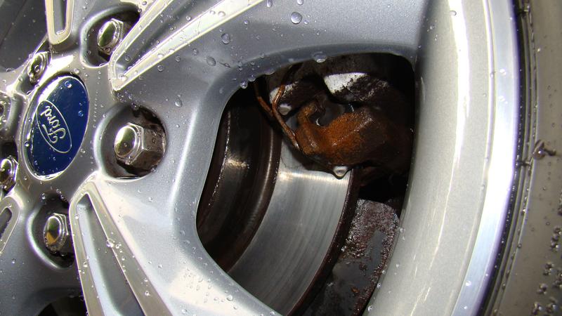

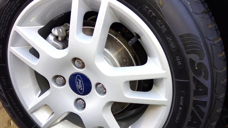

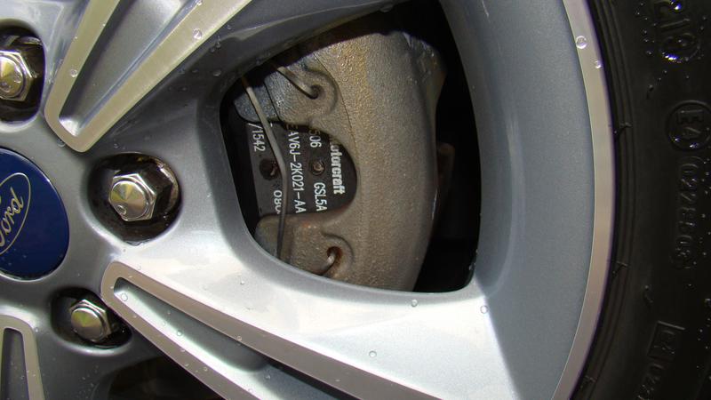

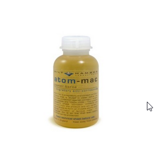

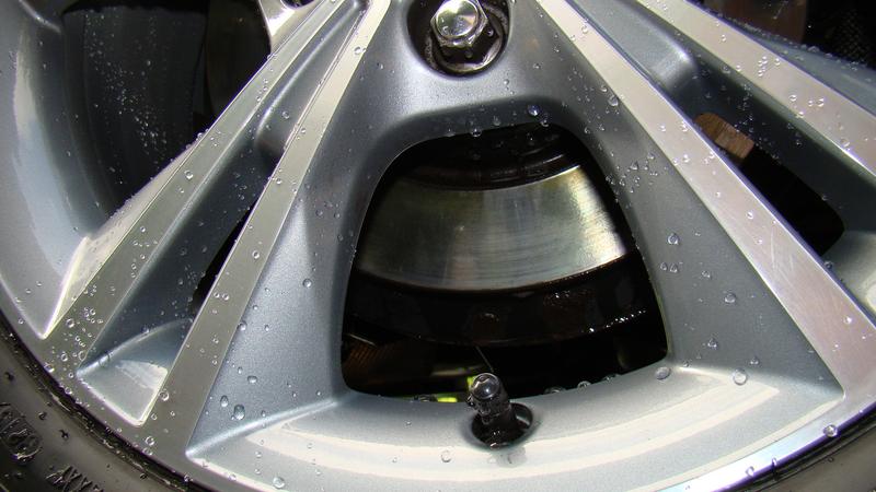

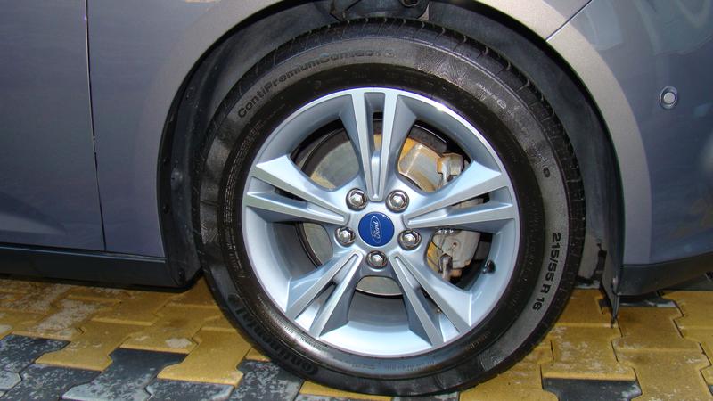

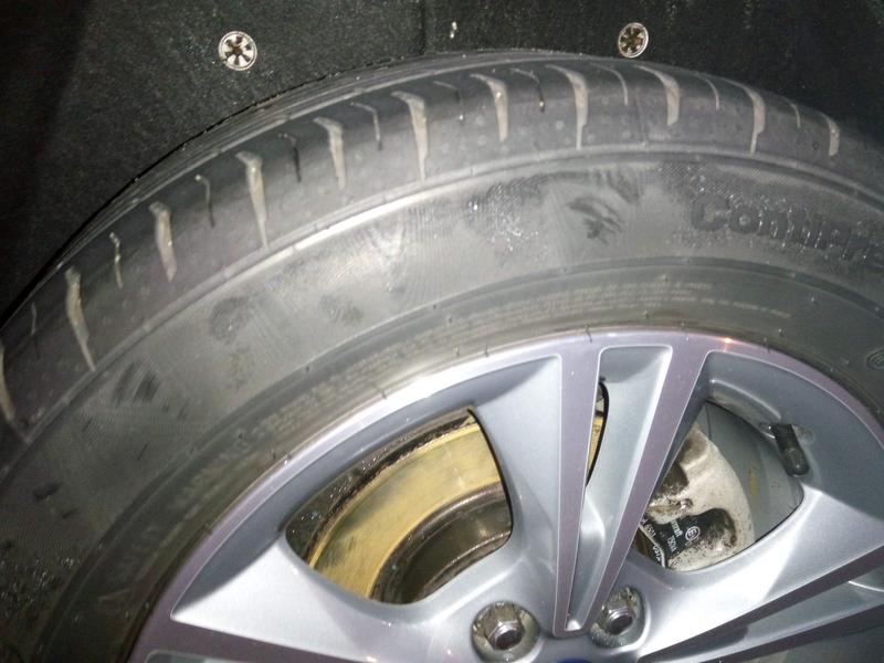

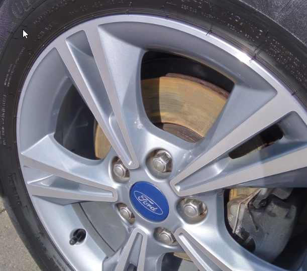

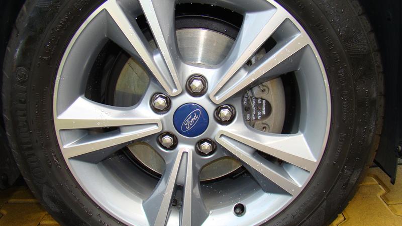

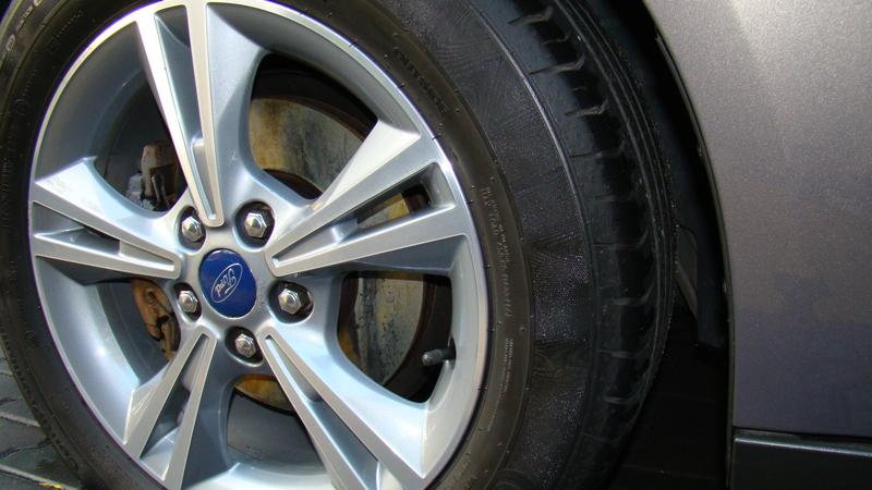

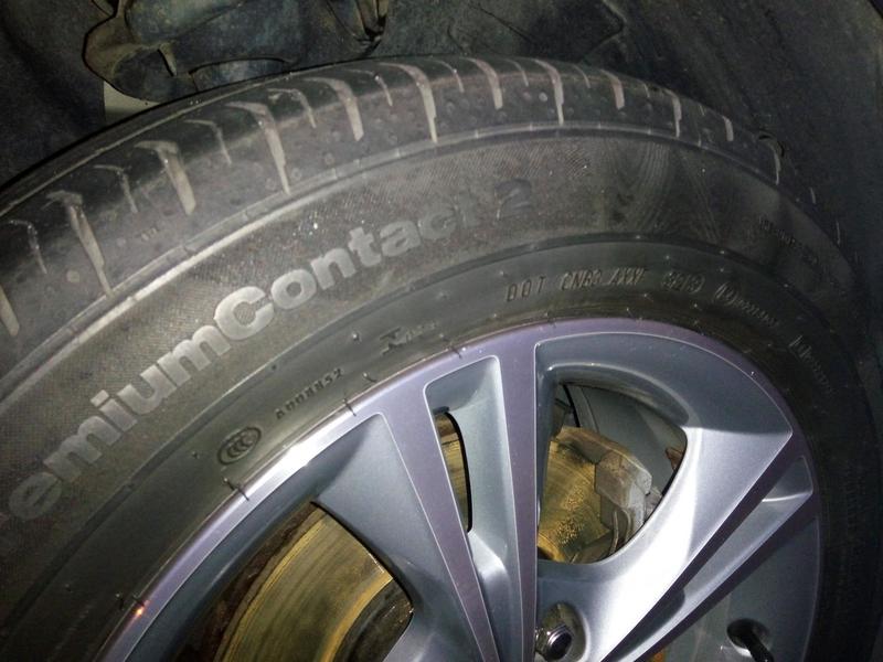

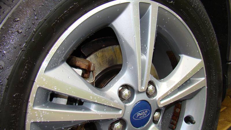

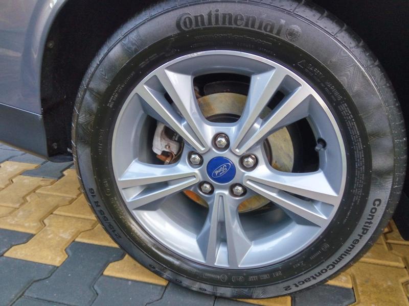

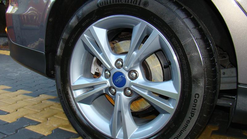

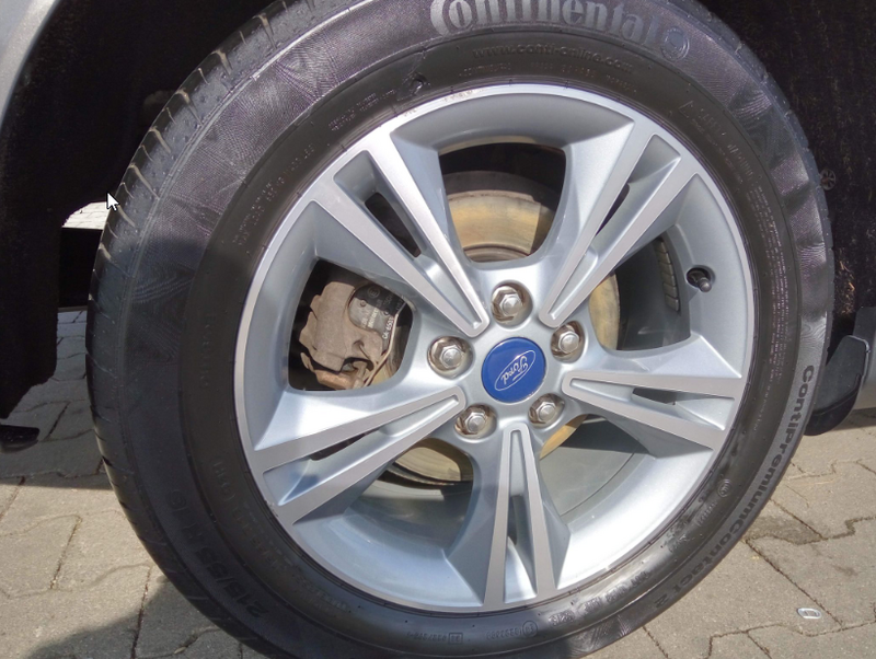

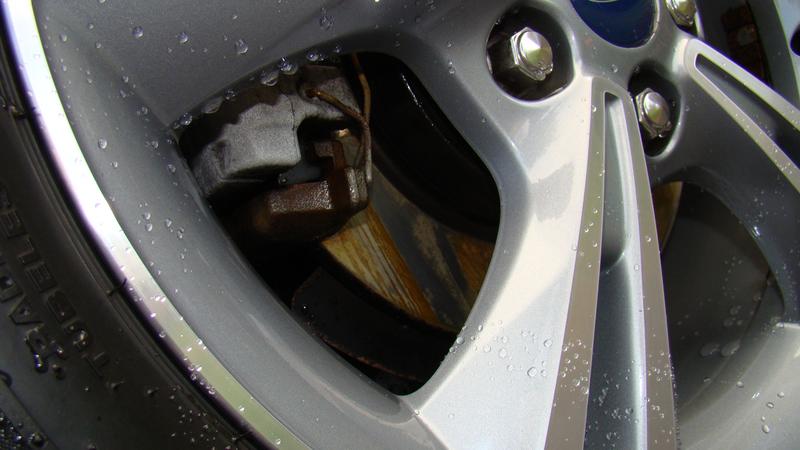

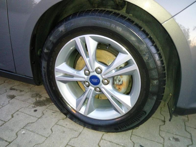

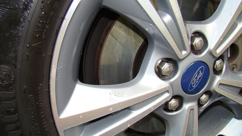

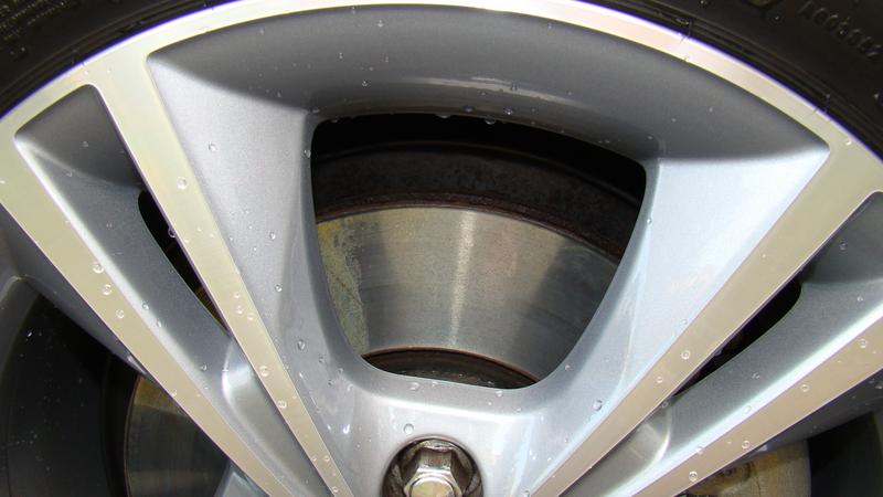

Moderator Domel Opublikowano 19 Października 2018 Moderator Zgłoś Opublikowano 19 Października 2018 Cytat BILT-HAMBER Atom-Mac - Inhibitor korozji w formie wysoko skoncentrowanego produktu, rozcieńczalny z wodą, który zapewnia najwyższej jakości ochronę przed korozją na otwartych oraz zamkniętych powierzchniach. Mocne inhibitory korozji uwalniane są z produktu i przenoszone w fazie pary tworząc niewidzialną osłonę przed korozją metali. Chroni dolne partie pojazdów, podwozie (neutralizuje sól), zbierające wodę przestrzenie, tarcze hamulcowe, zawieszenie, rowery, sprzęt ogrodniczy i maszyny itp. Można dodawać produkt do płukania powyższych elementów jak i sprzętu. Bezpieczny dla powierzchni lakierowanych. Rozcieńczyć roztwór 2% (rowery,motocykle) do 5% (auta, maszyny) i rozpylić na chronione powierzchnie (na większe pojazdy na sam koniec mycia, również pianownicą typ PA/ręczną). Do zakupu i przetestowania tego produktu skłoniły mnie moje dwa Fordy a szczególnie MK1. Kilka lat namiętnie używałem podczas mycia kół wszelakich deironizerów. Z czasem zauważyłem, postępującą korozję na tarczach, zaciskach, osłonach i elementach piasty etc etc. Wyglądało to tak jakbym naruszył pewną warstwę ochronną i rdza jak się już wdała to nie chciała puścić. Chemikiem nie jestem ale rozumiem zjawiska przyczynowo skutkowe i takie wnioski wysunąłem. Zauważyłem, że podobne problemy nie występowały na autach rodziny, które myłem tylko Wheel Cleanerami. Generalnie klocki i tarcze zmieniam rzadko - 5 lat to norma - i nie z oszczędności ale z emeryckiego jeżdżenia i "oszczędzania" hamulca Po każdym myciu w obu autach tarcze zachodzą mi potężnym osadem rdzy. Nie zawsze po myciu robiłem trasę i wypalałem tarcze - przeważnie auto po myciu stoi 12h do następnego dnia. W tym czasie tarcze robią mocno brązowe. Następnego dnia wszystko to piłują klocki i felgi robią się brązowiutkie. Jest to bardzo irytujące. Przez ostatnie 3 miesiące testowałem Bilt-Hamber Atom Mac (AM) w różnych kombinacjach: po deironizerze, po samym spłukaniu, po wheel cleanerze. W tych samych kombinacjach sprawdzałem efekty bez AM. Żeby nie trzymać w niepewności od razu powiem, że wyniki są bardzo pozytywne. Produkt nie usuwa rdzy kompletnie. Można powiedzieć, że hamuje jej rozwój. Zostaje jakieś 10-20% ale jest to bardzo zadowalającą różnica w porównaniu do efektu bez tego płynu. Kilka przykładów 1. Felgi po wymyciu wheel cleanerem: Spoiler 2. Kwasy + Atom (Kwasy to też ciekawe produkty. Większość z nich neutralizuje rdzę ale mimo wszystko ona wraca trochę wolniej niż po zwykłym Wheel Clenerze. Stosuje się też tak zwaną neutralizację kwasu APC. Ale u mnie to tez doraźna metoda. Rdza wraca z lekkim opóźnieniem.) Spoiler 3. Wheel Cleaner + Atom Mac: (przednie tarcze będą nowe - tyle juz nowiutkie razem z całymi zaciskami ) Podsumowanie: Generalnie widzę znaczną różnice w osadzie z rdzy po myciu i aplikacji Atom Mac. Czyli podsumowując, dokładnie myjecie koła, spłukujecie i najszybciej jak się tylko da, psikacie tarcze i wnętrze koła - obficie - Atom'em, czekacie do wyschnięcia. U mnie różnica obserwowalna to około - zależy od dnia - od 10%-20% z osadu, który by został bez aplikacji AM. Także AM trafia na stałe do mojej kosmetyczki detailerskiej w aucie i używam go po każdym myciu. Temat rdzy zostawiam otwarty i rozwojowy. Jestem na etapie testowania różnych kwasów. Rozcieńczone @ADBL i @cleantechco robią robotę. Tutaj możecie zobaczyć ten test i rezultaty. Atom bardzo wspomaga efekt po myciu. A jak ten temat wygląda u was ? Pozdrawiam Spoiler Temachem Wheel Cleaner - nowość - ale rezultat jest również oszałamiający. Test wkrótce. #domeldetailinglaboratory #domeltestuje #test 7

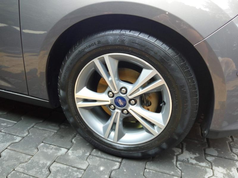

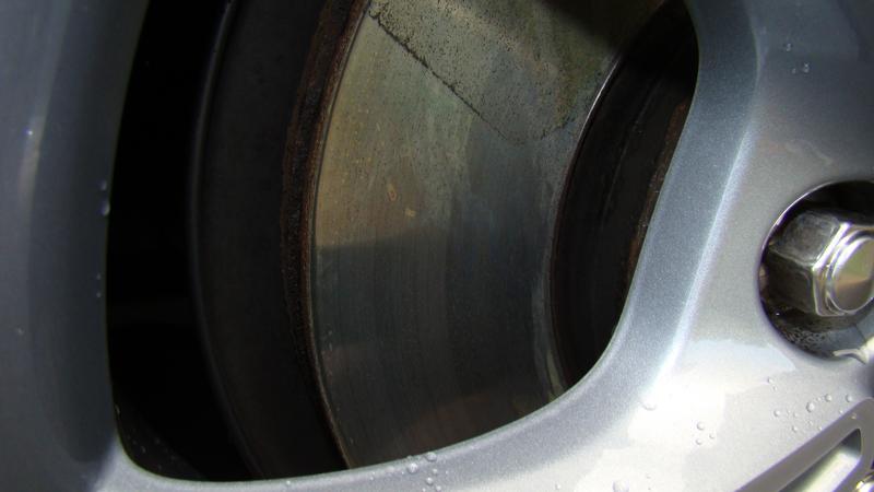

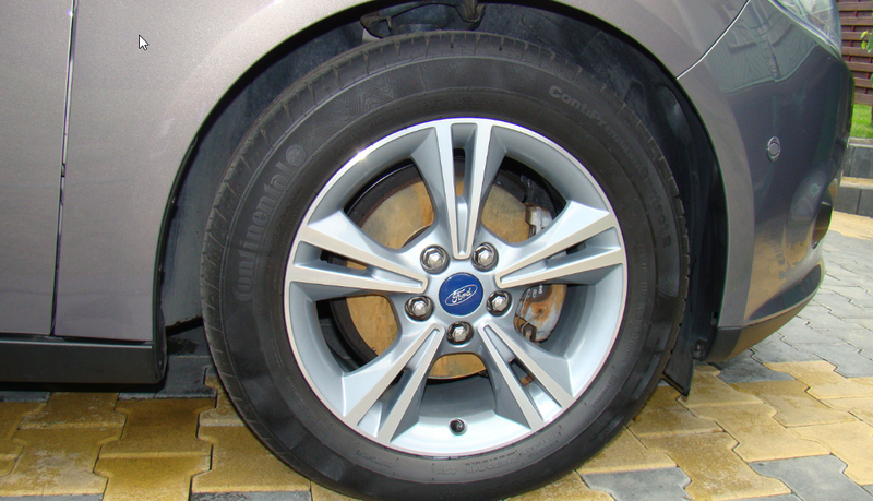

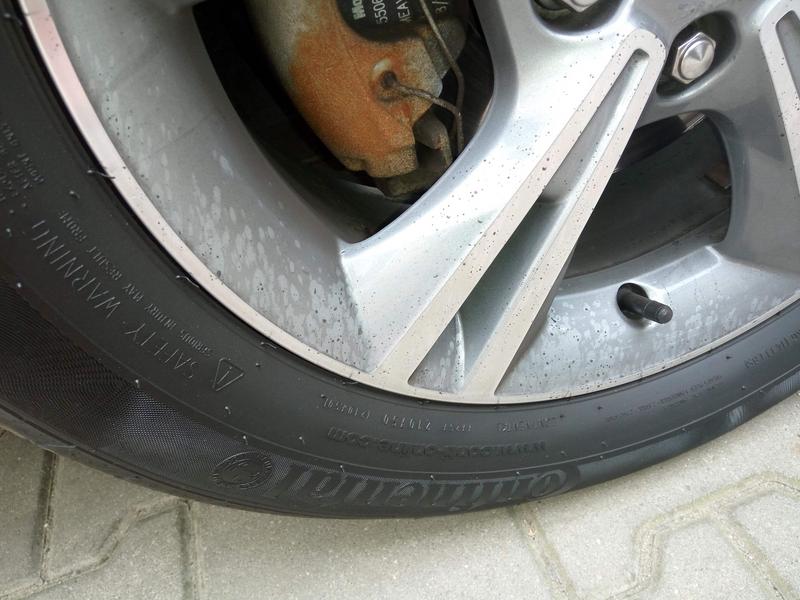

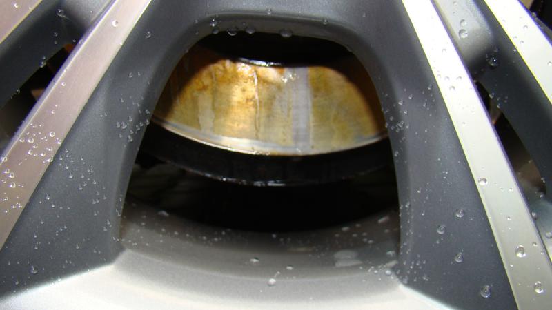

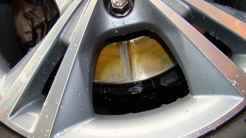

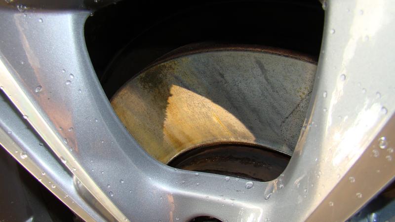

Moderator Domel Opublikowano 20 Października 2018 Autor Moderator Zgłoś Opublikowano 20 Października 2018 53 minuty temu, cleantechco napisał: Szykujemy coś nowego jeśli chodzi o kwasy ale tylko do użytku profesjonalnego Profesjonalnego czyli ? Dla studiów ? Czy musi się charakteryzować ten produkt żeby miał nazwę "pro" ? 44 minuty temu, Tomas22 napisał: Mimo to atomek czeka aż go odbiorę z PL U mnie trwało 3 miesiące zanim się do niego przekonałem. Kombinowałem różne wariacje. Wiem że @Gardor pisał, że u niego totalnie to nie zdało egzaminu. Ja używam go już regularnie. Na DW (link) można poczytać wypowiedzi producenta. Generalnie widzę, że u mnie się sprawdza. Ale trzeba go użyć od razu po spłukaniu zanim zacznie się reakcja korozji. A po drugie może problem też leży po tym dlaczego ta reakcja w ogóle zachodzi ? Paranoją jest, że tarcze po wymyciu mogą wyglądać tak: Na każdym produkcie pisze nie używać go na rozgrzane felgi i tarcze. Ale kto ma czas czekać aż ostygną jeśli zbaczamy z trasy na chwilę na myjnie i chcemy to zrobić szybko ? Ostudzanie czasem może trwać do godziny. Dajcie znać jak u was wygląda ten "problem". Jak sobie z tym radzicie ? Albo nie radzicie i nie przejmujecie się Jak u was wyglądają tarcze po myciu i po jakich produktach Kto ma ochotę to zapraszam jak zwykle do dyskusji

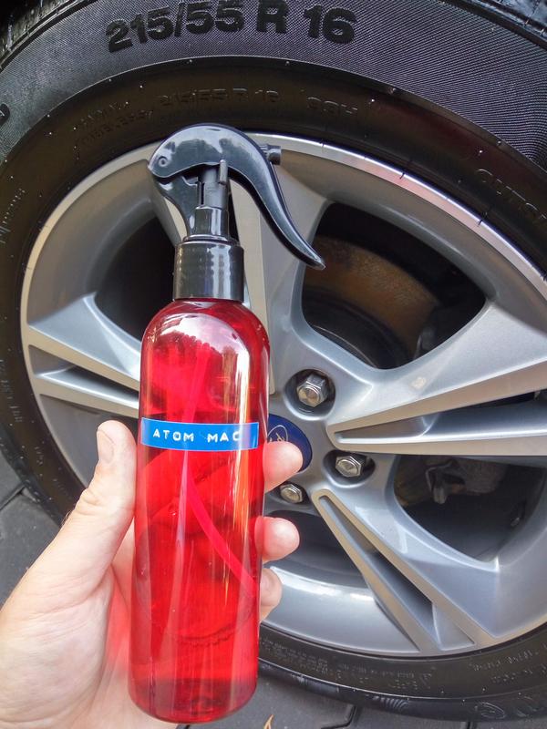

Moderator Domel Opublikowano 3 Listopada 2018 Autor Moderator Zgłoś Opublikowano 3 Listopada 2018 Chyba znalazłem swój złoty środek pielęgnacji felg 12 prostych i szybkich kroków 1. spłukanie felg i opon wodą 2. myjemy felgi dokładnie - wheel cleaner'em 3. myjemy dokłądnie opony - tire cleanerem 4. poprawki felg tego co przeoczyłem - wheel cleaner'em 5. druga poprawka opon - tire cleaner'em 6. kwas na tarczę i zaciski - pędzelkuje 7. spłukuje kwas 8. myje całą felgę trzeci raz wheel cleanerem - neutralizacja kwasu - szybki oprysk i szczotka 9. Atom Mac - obfity oprysk tarcz i zacisków plus pędzelkowanie 10. delikatne spłukanie dna felgi z resztek Atoma 11. spryskanie Atomem nadkoli 12. aplikacja na MF - FW Talisman'em i suszenie felg Może komuś się przyda #domeldetailinglaboratory #domeltestuje #test @domeldlaprzyszlychpokolen 1

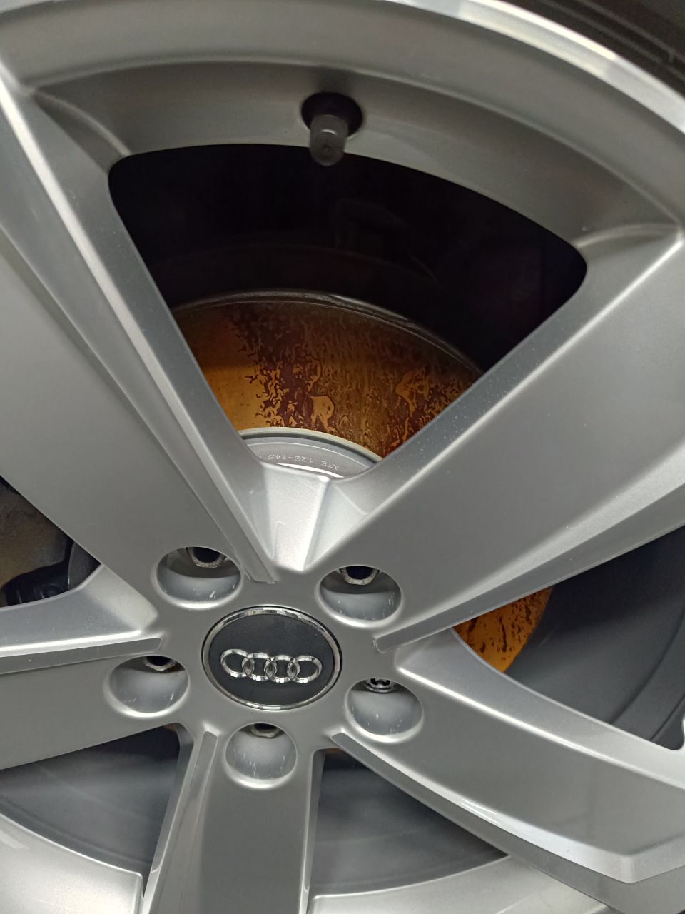

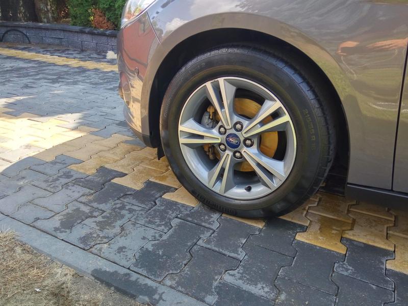

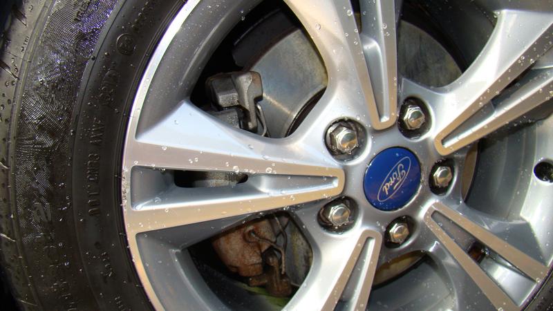

Moderator Eryczek Opublikowano 13 Kwietnia 2025 Moderator Zgłoś Opublikowano 13 Kwietnia 2025 @Domelsorki za wbicie się do tematu ale nie wiedziałem gdzie indziej pokazać co pokazać chciałem. U mnie technologia mycia auta jest taka, żę po umyciu stoi często dzień - dwa w garażu. W tym czasie tarcze robiły się masakrycznie rude. Wizualnie dzień po myciu mnie to denerwowało mocno a dodatkowo kolejnego dnia, po przejechaniu kilku km, czarne felgi były bogato pokryte rudym nalotem. Używam Bilt Hamber Atom Maca od ok pół roku. Teraz już wiem, że trzeba nim prysnąć trzy razy tarcze, żeby efekt był idealny: - przed opryskiem z pre washa - po opłukaniu pre washa - po spłukaniu auta z szamponu Po takim zabiegu, tarcze dzień po myciu prezentują się następująco: 7 1

Moderator Domel Opublikowano 14 Kwietnia 2025 Autor Moderator Zgłoś Opublikowano 14 Kwietnia 2025 22 godziny temu, Eryczek napisał(a): U mnie technologia mycia auta jest taka, żę po umyciu stoi często dzień - dwa w garażu. W tym czasie tarcze robiły się masakrycznie rude. Wizualnie dzień po myciu mnie to denerwowało mocno a dodatkowo kolejnego dnia, po przejechaniu kilku km, czarne felgi były bogato pokryte rudym nalotem. Dokłądnie tak, w tedy sie sprawdza ten produkt - jak myjesz i zostawiasz auto nie ruszane 22 godziny temu, Eryczek napisał(a): Używam Bilt Hamber Atom Maca od ok pół roku. Teraz już wiem, że trzeba nim prysnąć trzy razy tarcze, żeby efekt był idealny: No ja generalnie stosowałem metode - na koniec - po ostatniem spłukaniu - wchodziłem na grubo w tarcze No to super że produkt przypadł CI do gustu
ad.am Opublikowano 14 Kwietnia 2025 Zgłoś Opublikowano 14 Kwietnia 2025 23 godziny temu, Eryczek napisał(a): - przed opryskiem z pre washa - po opłukaniu pre washa - po spłukaniu auta z szamponu To jest autorska sekwencja idealna? Testowałeś co będzie jak się pominie któryś z tych etapów?
