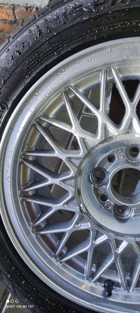

Rafal9304 Opublikowano 28 Lutego 2025 Zgłoś Opublikowano 28 Lutego 2025 Koła już na aucie, zobaczymy jak siedzi jedna warstwa Położyłem na dwa komplety felg, 19 i 17 i z 10ml zostało mi jeszcze 5ml, wydajność bardzo dobra, aplikacja i docieranie bezproblemowe, zobaczymy jak trwałość Jedynie z czym się męczyłem to aplikacja na suede, strasznie opornie kapie z tej butelki.
zeea Opublikowano 28 Lutego 2025 Zgłoś Opublikowano 28 Lutego 2025 @Rafal9304 ile? Na 2 komplety zużycie 5ml powłoki ?
Rafal9304 Opublikowano 28 Lutego 2025 Zgłoś Opublikowano 28 Lutego 2025 Tak, na te dwa komplety ze zdjęcia (19 i 17) poszło mi 5 ml. Jedna warstwa, felgi zabezpieczone z każdej strony, aplikacja samą szmatką suede. Parę kropli na szmatkę i miałem wrażenie, że mogę rozprowadzać powłokę po feldze bez końca. @CAR CRAZY Czy to co kupiłem u Was na allegro "ARTDESHINE CERAMIC WHEEL COAT 10ml" to jest to samo co macie na stronie SCS "ARTDESHINE 10ml GRAPHENE WHEEL+" ? Czy to inne powłoki ? Cena taka sama a jedna jest tylko na allegro a druga tylko na stronie. 2
Partner forum CAR CRAZY Opublikowano 28 Lutego 2025 Partner forum Zgłoś Opublikowano 28 Lutego 2025 @Rafal9304 tak teraz jest tylko graphene wheel+ 1
