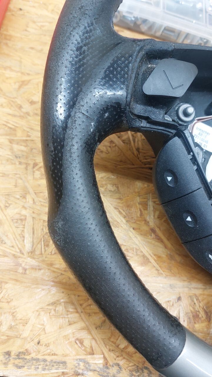

j4r3k Opublikowano 23 Października 2019 Zgłoś Opublikowano 23 Października 2019 Panowie proszę o poradę. Kupiłem używane auto (2015), kierownica wyglądała na zadbaną (matowa była), nie zrobiłem jednak jakieś super inspekcji przed wyczyszczeniem jej CL Strong. Po operacji ukazało się to co na zdjęciach. Przez chwilę zastanawiałem się czy to nie Strong zdjął, ale wtedy chyba by to szło po całej powierzchni (?). Pytanie jak to naprawić aby nie spartaczyć reszty kierownicy, która jest w bardzo dobrym stanie? Punktowo farbą raczej nie pokryję bo będzie różnica. Mam środki CL: benzynę, rozpuszczalnik GLD, farbę czarną, pad szlifujący. Czy wystarczy padem zjechać te wytarte miejsca czy trzeba całą powierzchnię bo nowa farba nie będzie trzymać? Na koniec pewnie sam Versiegelung to za mało i raczej jakiś lakier bezbarwny (coś polecacie?). https://i.imgur.com/t0wKao0.jpg https://i.imgur.com/BySxy4e.jpg
Gozdziu23 Opublikowano 27 Października 2019 Zgłoś Opublikowano 27 Października 2019 W dniu 27.10.2019 o 21:10, j4r3k napisał(a): ktoś, coś? Rozwiń Zrób sobie bardzo dobrze GLD, najważniejsze jest odtłuszczenie i zebranie top-coatu. Potem lekko przeszlifuj, ale to delikatnie, bardziej do okoła niż samo miejsce już wytarte i pamietaj nie ruszaj za blisko przy nitkach. Potem odtlusc benzynką i na to farba tylko obawiam się że bez top coatu może to być troszke nie trwałe, chyba ze nie przeszkadza ci nakladanie verseligung-a co miesiąc. Powiem głupio i nie fajnie ale jeżeli nie mamy możliwości ani dojścia do klaru colourlock-a, sensowniej będzie jak kupisz zestaw do malowania od renskór-a, wystarczy farbka czarna oraz top matowy lub pół satyna wedle uznania. Materiały które masz są spoko, nie pogryzą się tylko farby i "klaru" użyj renoskóra, wiem jak to brzmi ze produkty za 30zł sa lepsze od colourlock-a no ale cóż tak jest. Robiłem tym już miliony razy i kiery trzymają sie jak głupie, po roku żadnej oznakii zużycia gdzie po samej farbie CL po dwoch miesiacch miałem wytarty element

j4r3k Opublikowano 28 Października 2019 Zgłoś Opublikowano 28 Października 2019 W takim razie domówię bezbarwny renoskór, dzięki.
Master kecav Opublikowano 28 Października 2019 Master Zgłoś Opublikowano 28 Października 2019 W dniu 28.10.2019 o 01:51, j4r3k napisał(a): domówię bezbarwny renoskór Rozwiń @Gozdziu23 radził, aby farba i top były tej samej firmy. Ale jeśli farby i top renoskór są na wodzie, to nie będzie żadnego problemu z dogadaniem się colourlockiem. Z mojego doświadczenia wiem, że dobrze sprawują się również top'y od Furniture Clinic. Można je kupić bez problemu w różnych pojemnościach w klinikaskory.pl. Możesz wybrać czy mat czy połysk czy satyna lub inna kombinacja. Z całą pewnością lubią się z farbami colourlock.

Gozdziu23 Opublikowano 29 Października 2019 Zgłoś Opublikowano 29 Października 2019 W dniu 28.10.2019 o 19:18, kecav napisał(a): @Gozdziu23 radził, aby farba i top były tej samej firmy. Ale jeśli farby i top renoskór są na wodzie, to nie będzie żadnego problemu z dogadaniem się colourlockiem. Z mojego doświadczenia wiem, że dobrze sprawują się również top'y od Furniture Clinic. Można je kupić bez problemu w różnych pojemnościach w klinikaskory.pl. Możesz wybrać czy mat czy połysk czy satyna lub inna kombinacja. Z całą pewnością lubią się z farbami colourlock. Rozwiń Top od firniture clinic bez problemu, ale od razu mowie probowalem i jak założysz topik renoskóra na Colorucloc-a to farba baza od CL się rozpuszcza
j4r3k Opublikowano 29 Października 2019 Zgłoś Opublikowano 29 Października 2019 Dobrze że jeszcze nie kupiłem Z innych źródeł słyszałem że jak się zrobi wszystko cacy to bezbarwny niepotrzebny i Versiegelung wystarcza. Ile w tym prawdy, nie wiem.
Master kecav Opublikowano 29 Października 2019 Master Zgłoś Opublikowano 29 Października 2019 W dniu 29.10.2019 o 13:32, j4r3k napisał(a): Z innych źródeł słyszałem że jak się zrobi wszystko cacy to bezbarwny niepotrzebny i Versiegelung wystarcza. Ile w tym prawdy, nie wiem. Rozwiń To raczej ktoś troszkę przesadził moim skromnym zdaniem. Było by lepiej gdyby wypowiedział się w tym względzie np. Łukasz z @Colourlock, bo ja mogę coś skopać, ale wg. mnie versiegelung to taki w przenośni, rozrzedzony bezbarwny i nie zabezpiecza tak jak typowy top. Owszem daje ochroną, ale zdecydowanie mniej trwałą. Jeśli będziesz nakładał go co 1-2 miesiące systematycznie, to może wystarczy, ale chyba nie będzie to tak zrobione jak ma być i tak trwałe. Myślę, że w takim przypadku należało by jeszcze do farby dodać utwardzacza.
