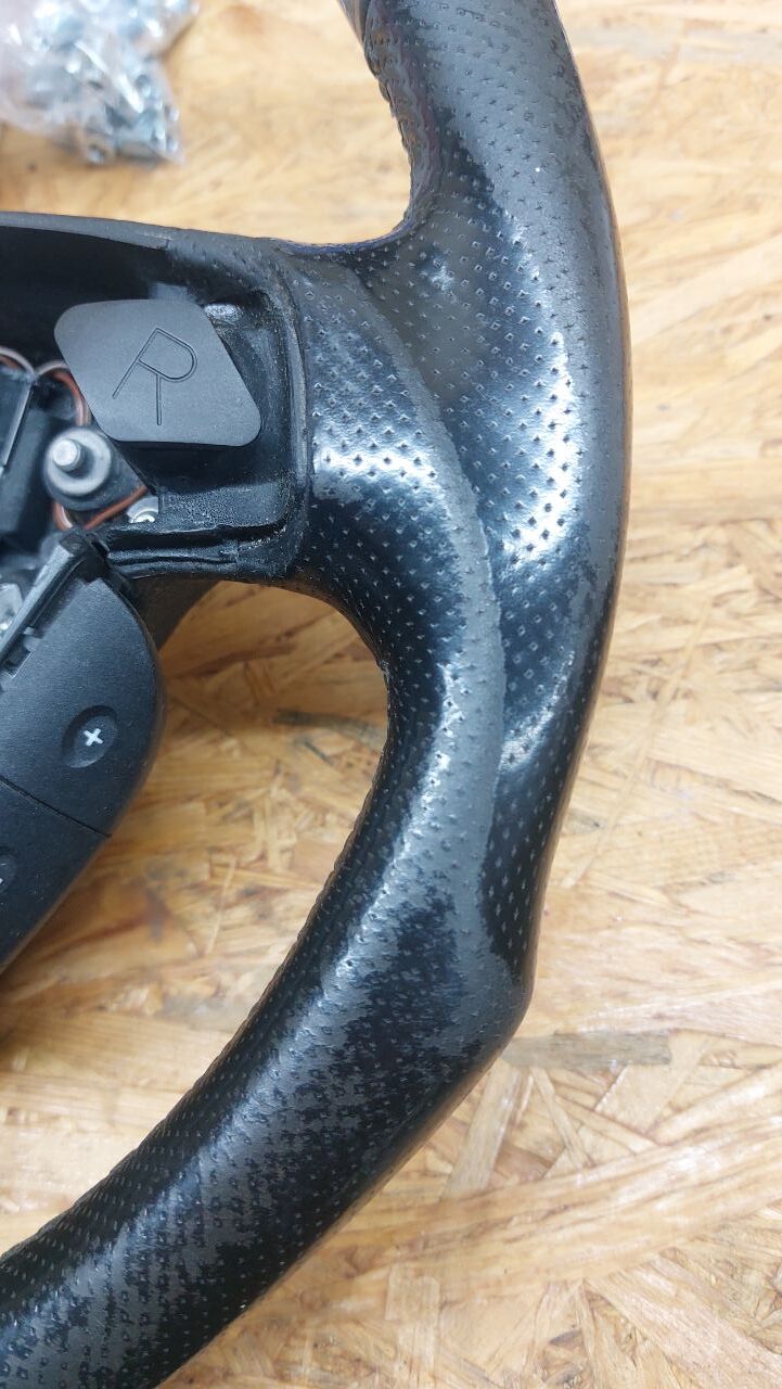

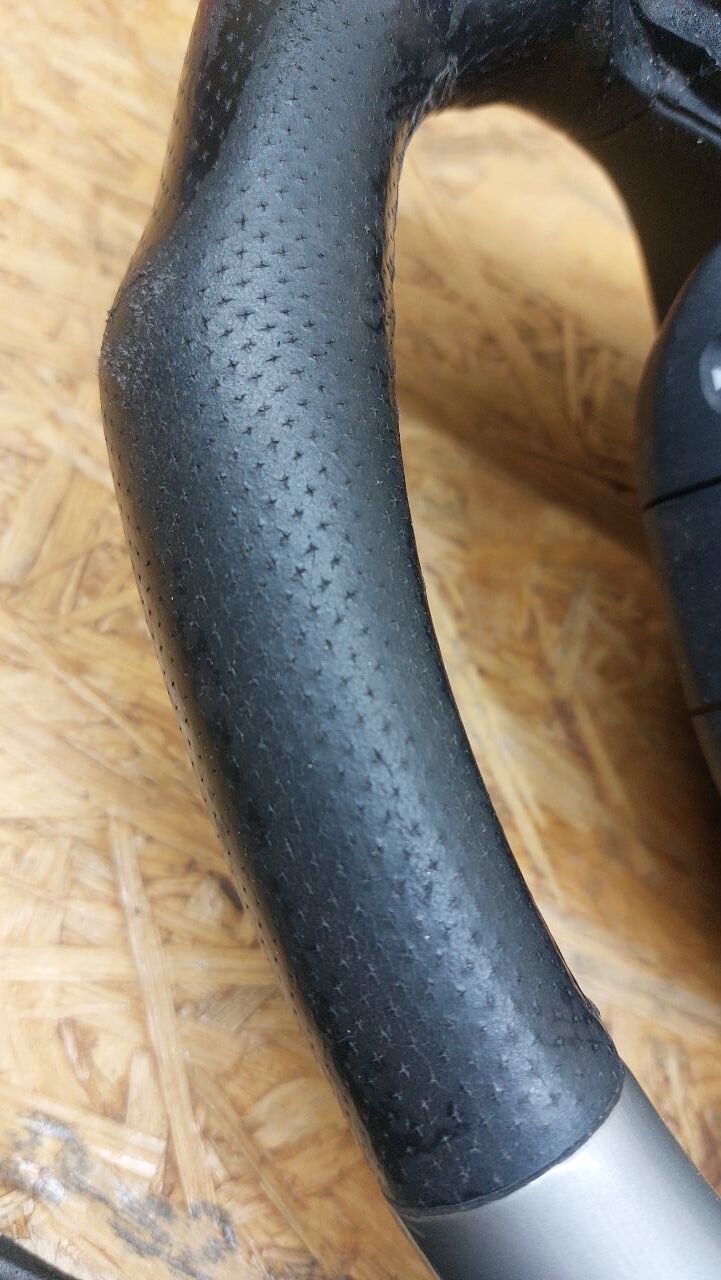

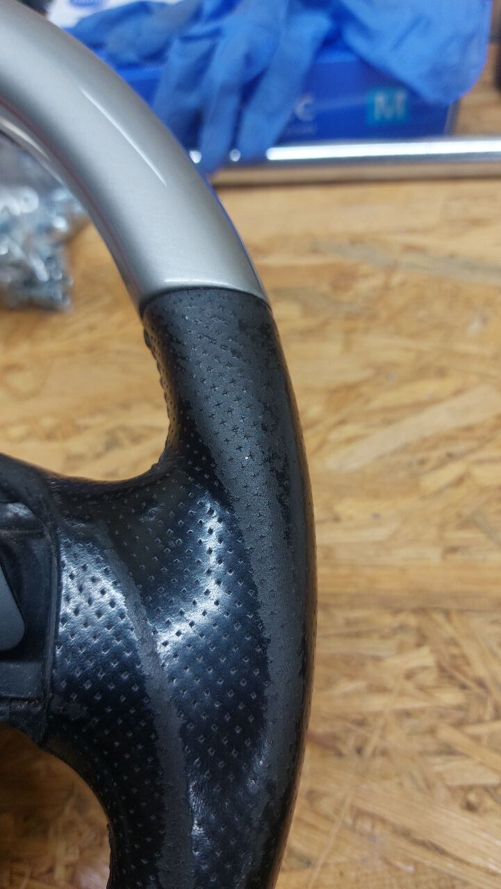

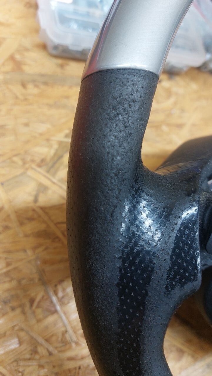

jackill Posted February 25, 2012 Report Posted February 25, 2012 Pomóżcie mi ocenić:mam zestaw z Furniture Cilinic do renowacji skóry i kierownicę wytartą tak jak na zdjęciach: Czy malowanie pomoże na takie uszkodzenia, czy tylko obszycie?
Kobi Posted February 25, 2012 Report Posted February 25, 2012 Szczerze, dał bym sobie spokój ze stosowaniem jakichś środków bo kiera jest ewidentnie już ślizga prawda ? Ja bym to obszył, efekt dużo lepszy na długo dłużej
jackill Posted February 25, 2012 Report Posted February 25, 2012 Czy ja wiem... Raczej nie, ale to fakt jest błyszcząca: Kwestia tego, czy mi malowanie coś da, bo generalnie to jest złuszczone lico. Tak mi się wydaje.
