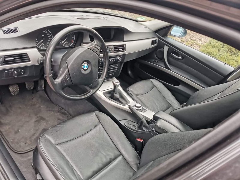

Na początek kilka zdjęć spod domu Niemca.
Po samych zdjęciach od razu wiem, co muszę zamówić, tj. dywaniki, kierownicę i gałkę "M", zanim auto w ogóle przyjedzie.

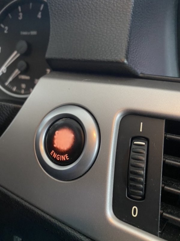

Na drugi dzień przed pracą zmieniam podświetlenie tablicy, wg mnie bardzo to odmładza samochód - z lewej LED z prawej żółta żaróweczka.

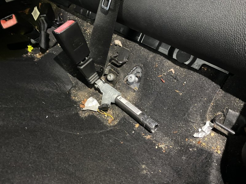

Pod kanapą standard.
Rozpoczynamy od porządnego odkurzenia i wydmuchania Tornadorem wszystkiego co się da.
Poodkurzane, ale są plamy. Nie ma na co czekać, bierzemy się za pranie.

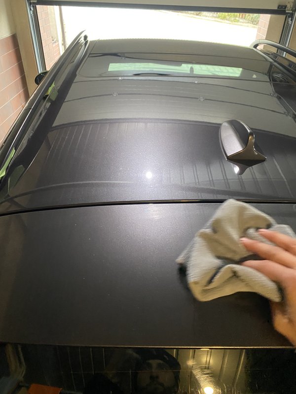

Kiedy żona pierze dywany, ja bonetuję podsufitkę Excede.
Jak widać po drugiej stronie rękawicy, coś tam zebrałem 🙂

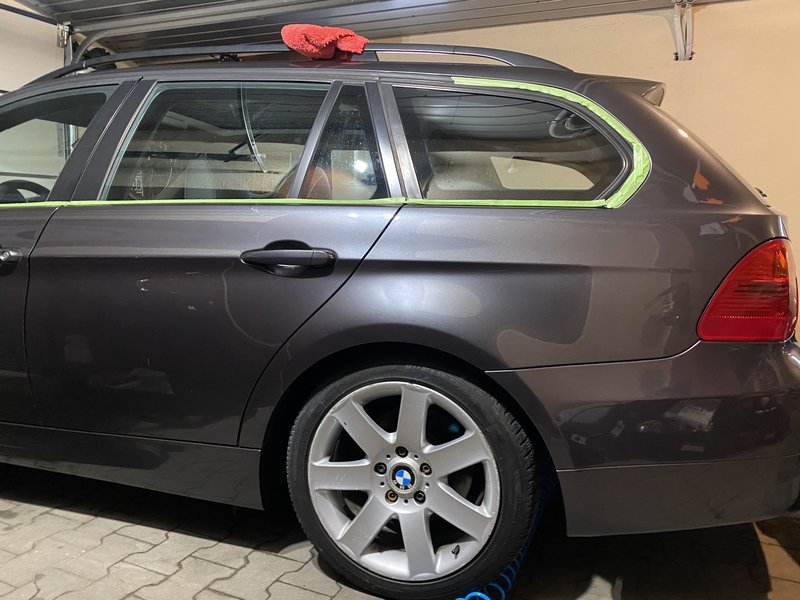

Oklejam plastiki.
Przed pracą dla usuniecia kurzu przecieram IPĄ 40%.
No i inspekcja.... Ten lakier jest bardzo trudny do sfotografowania. Oczy widzą jedno, obiektyw telefonie drugie, dlatego daruję sobie zdjecia z inspekcji. Masa grubych, cała siatka mikro rys, wżerów i osadów z twardej wody. Wiem, ze wsystkiego nie ściągnę, ale też nie taki jest zamiar.
Lakier twardy. Testy na masce wyłoniły kombinację. Mikrofibra z Koch H9 i na wybłyszczenie @NEOXAL EUROPE Primer.
Różnica jest 🙂  W różnej barwie widać różne defekty. W ciepłej grubaski i wżery, w zimnej mikrorysy.

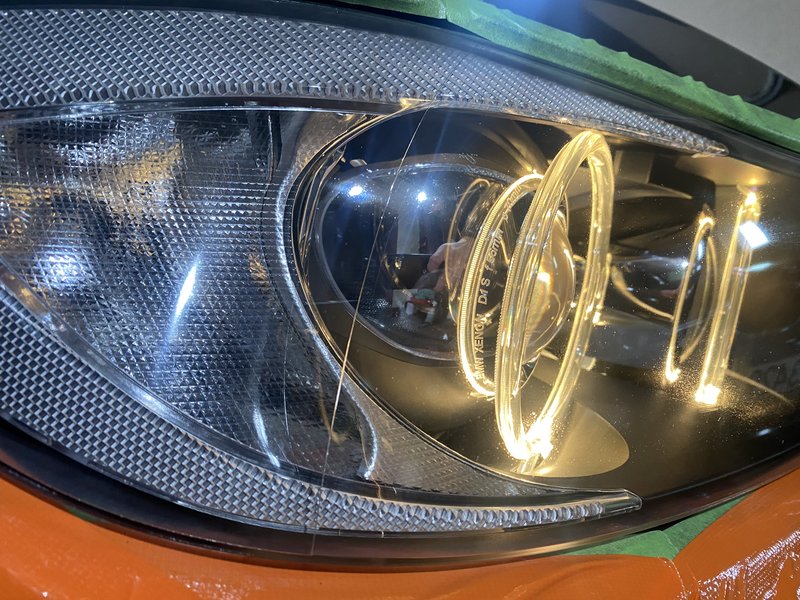

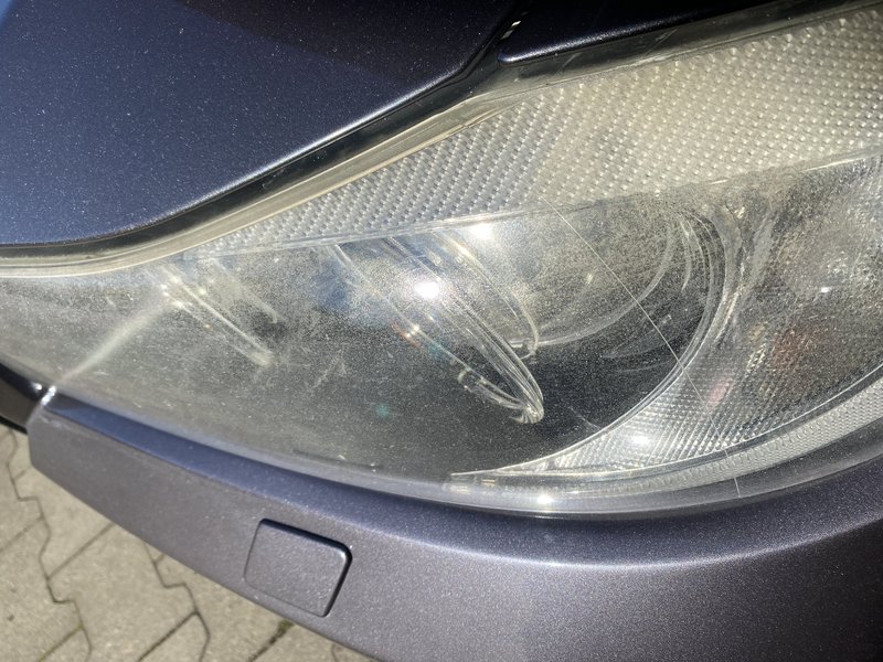

Światła przepolerowałem dwoma etapami jednak nadają się do renowacji. Tą robótkę jednak zostawiam na później. Na urodziny zamówiłem czajniczek do regeneracji więc będę się bawił w maju - akurat będzie cieplej.
Halogeny wypiaskowane do białego. Aby cokolwiek było lepiej biorę XCE na rotacji na najmniejszej przekładce i wycinam H9.
IMG-4377.jpg\
Pasowałoby je zdemontować, jednak to dobre kilka godzin pracy, po prostu innym razem. Patrząc na auto z góry jest niebo a ziemia, póki co efekt mnie satysfakcjonuje.

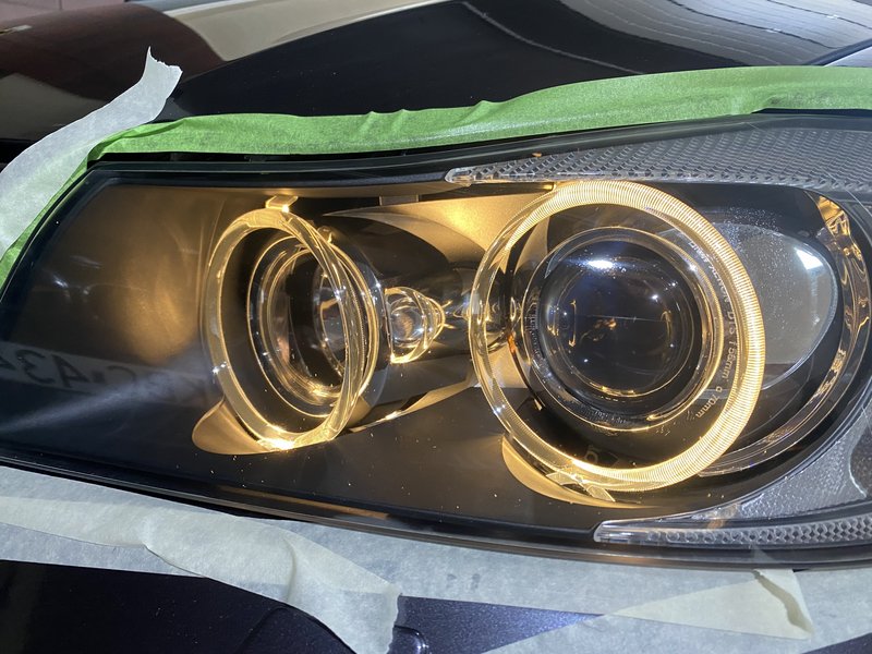

Lampy standardowo. Odwieżam je, natomiast i tak będą oklejone, bo to wg mnie jeden ze słabszych elementów wizualnych tego modelu.
W świetle zaczyna to wyglądać. Niestety na zewnątrz padał śnieg, więc warunki w garażu coraz gorsze - trochę wymarzłem.

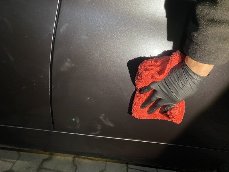

Na kolejnych drzwiach takie dziary traktuję znowu najpierw rotacją na PXE, a dopiero potem dużą maszyną jak całe auto.
I nie widać.
Takie też tą metodą, niestety gdzieś mi wcięło zdjęcie. Został kawałek jednej najgrubszej, ale nie jadę tego papierami - zasada złotego środka. Najważniejsze, że praktycznie nie widać.

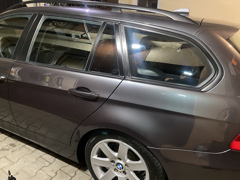

Na szybach od zewnątrz masa waterspotów. Bardzo ciężkie do usunięcia. Biorę PXE, czerwonego starego pada i CarPro Ceriglass i lecimy.
Petarda!

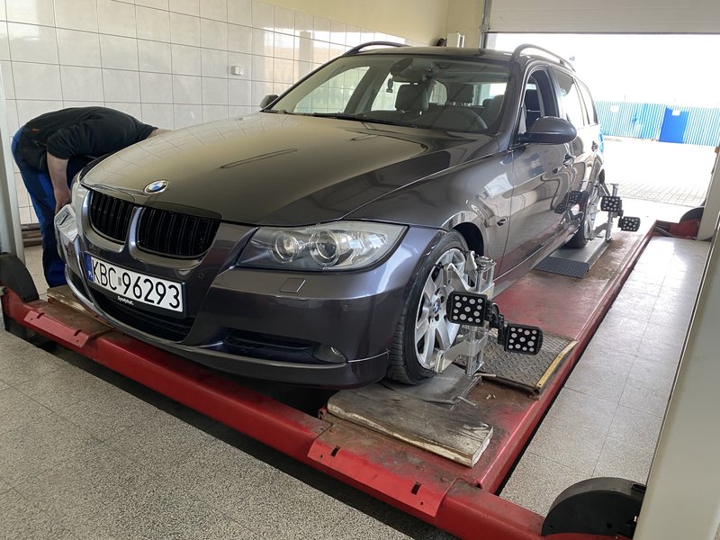

Mówiłem o zbieżności. Dość sporo było do poprawek, przez co opony po ustawieniu poprawnym nadają się tylko do wrzucenia.

Rinseless, dotarcie IPĄ i gotowe pod powłokę.

Samochód oddaje na oklejenie. Plan? Tylne szyby 20% przepuszczalności, panorama 5% i tyle lampy przydymić.

EFEKT FINALNY:

Przyświeciło odpowiednio słońce i jak się przyjrzałem tym lampom to tak nie mogło zostać. Na szczęście temperatura wzrosła i mogłem się pobawić czajniczkiem.
W ruch poszły papiery 320-500-800-1000-1200-1500-2000-2500-3000. Prawie 3h szlifowania. Oczywiście na krzyż. Wiedziałem, że wiedza z przygotowania zgładów metalograficznych do pracy inżynierskiej nie pójdzie w las 😄
Na następny dzień przyszła paczka z K2 Vapron.
No i zaczynamy "magię".
Efekt po:
Jestem bardzo zadowolony z efektu, lampy wyglądają genialnie. Jutro wrzucę jeszcze powłokę dla pewności.
