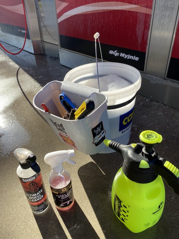

Ciepła woda 2x10l nalewa się do wiader. Dzisiaj carchem 1900:1 nalany na oko co przy tej koncentracji oczywiście nie da 1900:1.
Dwa tygodnie. Trochę padało. Samochód jest brudny. Koła w glinie - dojazd do budowy.
Oprysk Bilt Hamber Auto Foam. 100ml na 3l ciepłej wody.
Prewash również na koła i nadkola
Szczególna uwaga tam gdzie jest brudno. 3l na kompakta w heczbeku to dużo i spokojnie można wracać.

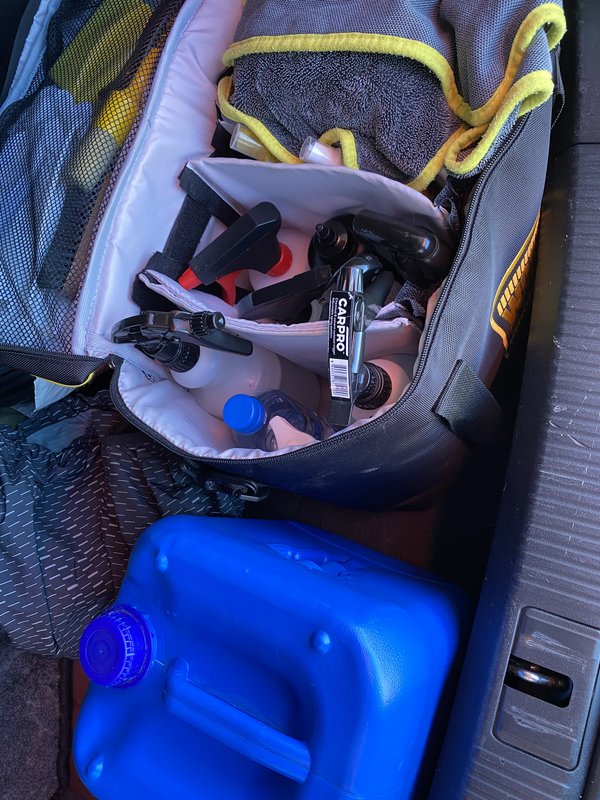

Tyle gratów na dzisiaj. Szczotka do kół, pędzle, szczotka do opon, rękawica. Z chemii szampon, uwc + nie wypakowałem felixa, szampon z wodą w butelce. Tylko tyle.
I wszystko co przywiozłem. Oprysk, wiadra, woda, to co powyżej
Wraca na miejce.
