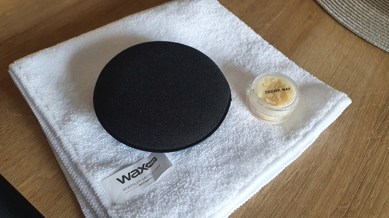

Wosk otrzymałem jako mini tester, więc niestety na temat samego ori opakowania nie mogę nic powiedzieć.
Cena opakowania 200 g - 450 zł
Sama konsystencja wosku to mój gust - tłusty, topiący się na sam widok aplikatora. Nie lubię wosków twardych jak skała, gdzie muszę się czasami trochę namachać, żeby nabrać 2g towaru.
Przy Zvizzer'ze jest super, nawet rzekłbym na poziomie Pete's 53 / Binder'a Samby Wax.
Ok, dalej - zapach. W żadnej sposób nie męczący, nie drażniący, tylko delikatnie lekko chemiczny, ale w zupełności akceptowalny. Praca w zamkniętym pomieszczeniu - bez problemu dla nosa. Daje plusa.

Ok, lakier przygotowany. Lecimy z aplikacją
Zvizzer dostał aplikator WaxPro Super Soft Foam - swoją drogą bardzo fajna pianka.
Fusso standardowe słoneczko od K2 - zmoczone wodą dla lepszej aplikacji
Wydajność (Zvizzer) - tyle wosku wystarczyło mi na rozsmarowanie na prawie połowę panelu testowego. Dodam, że maska w Superbie nie zalicza się do małych 🙂
Aplikatorem jeździmy jak z fajnym naturalem, a nie hybrydą o trwałości do 9 miesięcy. Pod tym względem Fusso zostaje daleko w tyle.
