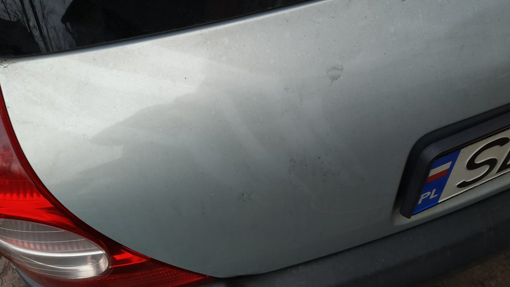

Moderator Domel Opublikowano 5 Grudnia 2020 Autor Moderator Zgłoś Opublikowano 5 Grudnia 2020 Bardzo ciężkie "covidowe" pół roku. Miejmy nadzieje, że na wiosnę wrócimy do normalnych testów. Udało mi się dziś wymyć Clio. Ceramic QD Test - Update - po 1226km i 91 dni czyli 3 miesiące #Data Aplikacji: 05.IX.2020 Przebieg: 321910km #Pierwsze Mycie: 12.IX.2020 Przebieg: 321985 czyli 75km i 7dni #Drugie Mycie: 27.IX.2020 Przebieg: 322309 czyli: 399km i 22dni #Trzecie Mycie: 05.XII.2020 Przebieg 323136 czyli 1226km i 91 dni czyli 3 miesiące Auto pełne w pyle węglowym i brudzie pogodowym. Dwa mycia szamponem Funky Witch bo w tej temperaturze (10st) i zimnej wodzie ciężko było coś zdjąć za pierwszy razem. Oprócz tylnej klapy i CMXowych drzwi kierowcy - wszędzie tafla. Auto trafi do garażu do Kwietnia. Także wyciągnę go w tedy - wymyję jakimś kwaśnym szamponem, sprawdzę efekt i pewnie pójdzie "polish" i albo powtórzymy ten test albo nałożymy coś innego. 2
