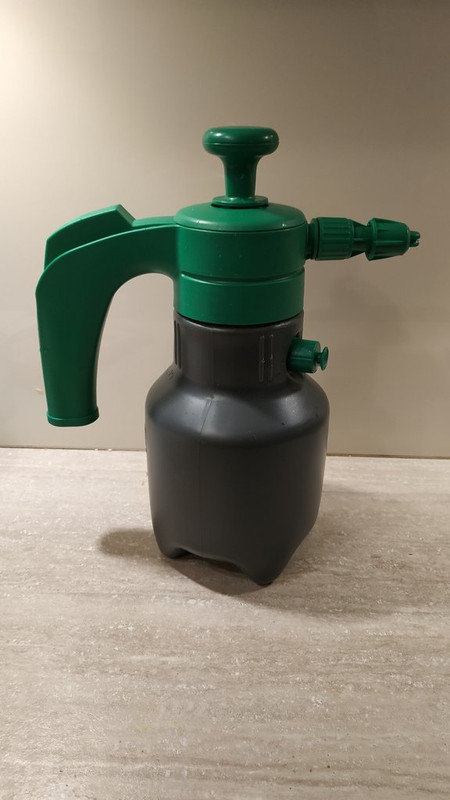

Moderator Domel Opublikowano 3 Listopada 2020 Moderator Zgłoś Opublikowano 3 Listopada 2020 MeisterCraft Schaumspruher Kilka słów ode mnie - faza testów trwa - moje pierwsze wrażenie: 1. konstrukcja dość solidna, odpowietrzenie działa bardzo dobrze, mamy miarkę podglądową płynu. 2. kształt gruszki jest trochę chybioną konstrukcją bo jest za mała przestrzeń na nabicie ciśnienia - optymalnie się pracuje kiedy mamy płynu 0.9 litra i reszta to przestrzeń na ciśnienie. 3. filce - dość grube - nawet w czerwonej małej wkładce - trzeba umieć dawkować pianę bo wychodzi bardzo gęsta. 4. końcówka/dysza/rozpylacz - przy gęstej pianie potrafi rozpylać wąsko i jakby trzema strumieniami, kiedy mamy mały roztwór piany i płyn jest nie zagęszczony czyli wodnista piana - kąt rozpylania jest szeroki. Generalnie wydaje się ciekawą propozycją na mycie kół, ze względu na mały zbiornik pianowanie całego auta będzie długie i męczące. Do usłyszenia za 3 miesiące testów. 5 1
V1RU$ Opublikowano 3 Listopada 2020 Zgłoś Opublikowano 3 Listopada 2020 46 minut temu, Domel napisał: MeisterCraft Schaumspruher Kilka słów ode mnie - faza testów trwa - moje pierwsze wrażenie: 1. konstrukcja dość solidna, odpowietrzenie działa bardzo dobrze, mamy miarkę podglądową płynu. 2. kształt gruszki jest trochę chybioną konstrukcją bo jest za mała przestrzeń na nabicie ciśnienia - optymalnie się pracuje kiedy mamy płynu 0.9 litra i reszta to przestrzeń na ciśnienie. 3. filce - dość grube - nawet w czerwonej małej wkładce - trzeba umieć dawkować pianę bo wychodzi bardzo gęsta. 4. końcówka/dysza/rozpylacz - przy gęstej pianie potrafi rozpylać wąsko i jakby trzema strumieniami, kiedy mamy mały roztwór piany i płyn jest nie zagęszczony czyli wodnista piana - kąt rozpylania jest szeroki. Generalnie wydaje się ciekawą propozycją na mycie kół, ze względu na mały zbiornik pianowanie całego auta będzie długie i męczące. Do usłyszenia za 3 miesiące testów. Ta dysza do wymiany spokojnie można wsadzić TEEJET która jest w Glori, albo dysze z Marolexie. Właśnie sprawdziłem pasuje jak trzeba. Pewnie wkładki od glori też podejdą. Ale możesz w tym oryginalnym wkładzie/filcu wyjąć tą uszczelkę i wyjąć ten "dywanik" i zostawić tyle wsadu i potrzeba i będzie gitara. Jak za 25 zeta myślę niczego sobie i całkiem spoko wykonanie. Jutro siknę co nieco testowo po ścianie. 1
Moderator Domel Opublikowano 3 Listopada 2020 Moderator Zgłoś Opublikowano 3 Listopada 2020 Godzinę temu, V1RU$ napisał: Ta dysza do wymiany spokojnie można wsadzić TEEJET która jest w Glori, albo dysze z Marolexie. Właśnie sprawdziłem pasuje jak trzeba. Pewnie wkładki od glori też podejdą. No to rewelka będzie mod jak w ADBL'u i pianownica jak ta lala na mini roboty.
V1RU$ Opublikowano 3 Listopada 2020 Zgłoś Opublikowano 3 Listopada 2020 58 minut temu, Domel napisał: No to rewelka będzie mod jak w ADBL'u i pianownica jak ta lala na mini roboty. Kiedyś te kombinacje robiłem w Pianownicy Kwazar'a. Dysza 110 od Glori + zabawa filcami (skubałem aż było dobrze, te dywaniki łato się rozwarstwia) i efekt w pełni zadowalający.
