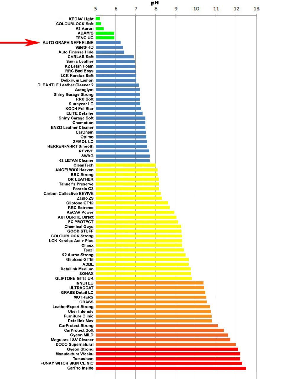

Teraz sprawdzam pH:
I tu, dość miła niespodzianka. Wynik 6,26 pH pozwala na uzyskanie bardzo dobrego 6 miejsca:

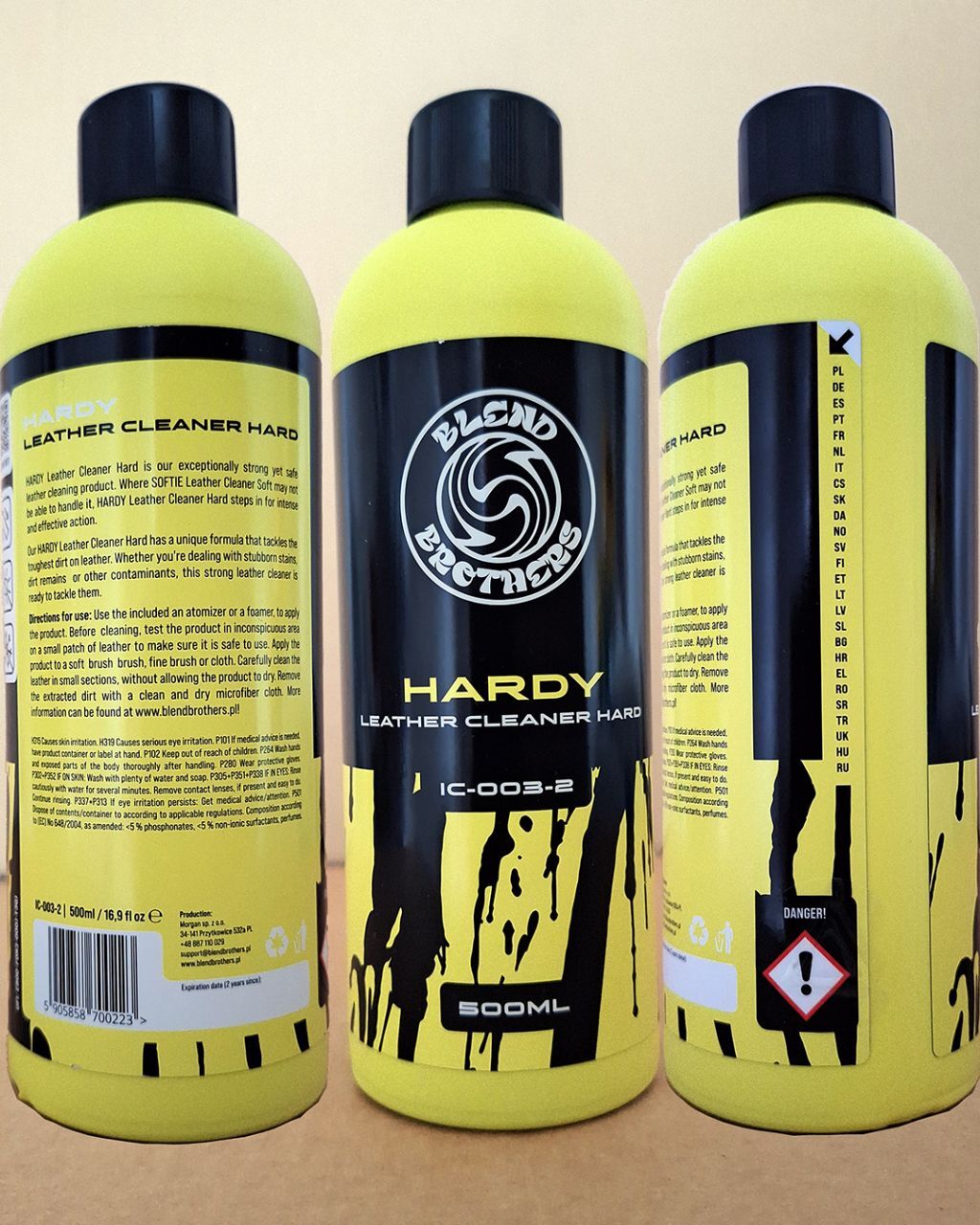

TO CZEGO NIE WIDAĆ - BLEND BROTHERS HARDY (76)
Kolejna polska firma trafiła na mój "stół". Mowa o marce BLEND BROTHERS 🇵🇱. Producentem jest firma Morgan sp. z o.o. z Przytkowic.
Ich leather cleaner "HARDY", dostępny jest w pojemnościach 500ml, 1 litr i 5 litrów w cenach odpowiednio 70, 120, i 360 zł.
Cleaner o pjemności 500ml przedstawiam na poniższym zdjęciu:
Na starcie, u mnie, produkt notuje minusa za piktogram:
Teraz sprawdzimy trwałość piany. Jak zawsze przelewam produkt do pianowniczki, aplikuję dwie porcje na gąbkę i mierzę czas:
Niestety, trwałość tej piany na tle konkurentów jest zdecydowanie słaba. Wynik zapisuję w dolnej części tabelki:
Przyjrzyjmy się teraz pH:
Jako, że produkt należy do grupy mocnych cleanerów, jego pH wydaje się mieć rozsądną wartość, choć zapewne mniejsze wartości były by milej widziane. Wynik trafia do tabelki:

Teraz pomiar pH:
Również i w tym przypadku, dla wersji mocnego cleanera, to bardzo dobry wynik, który zapisuję w tabelce:
Dzięki za ten temat.. już wiem czemu carpro inside tak dobrze matowi skórę 🙂 poszukam mu jednak innego zastosowania. Niby spędza raptem chwilę na tapicerce ale zupełnie nie widzę powodu żeby taki qd miał mieć tak wysokie pH. Kula w płot.
1 godzinę temu, MMCzysci napisał(a):
A Inside nie jest czasem IC?
No jest IC, ale w swoim opisie, twierdzi, że jest nawet do bardzo delikatnych skór.
Panie ale to trzeba rozrobić 😉 1:3 na spokojnie jak nie lepiej.

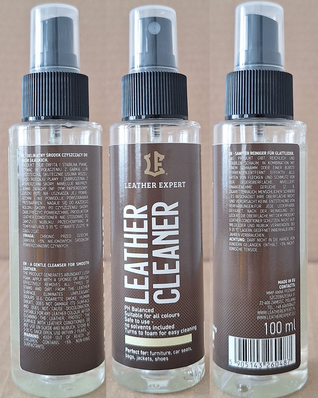

W 2018 roku prezentowałem cleaner z Furniture Clinic. W Polsce oferowany był przez klinikaskory.pl z Zamościa. Dwa lata temu, firma sprzedająca produkty Furniture Clinic rozpoczęła sprzedaż produktów pod własną marką LEATHER EXPERT. W grudniu 2024 przedstawiałem cleaner w wersji strong, sygnowany przez Leather Expert. Dzisiaj natomiast przedstawiam Leather Expert Cleaner. Jest to wersja bez dopisku "strong". Wg. mojego rozumowania, to pewnie wersja słabsza (np. soft), choć nigdzie nie ma o tym informacji.
Cleaner dostępny  jest w pojemnościach 100ml, 250ml, 500ml, 1 litr oraz 5 litrów w cenach odpowiednio 25, 45 , 75, 115 oraz 350 zł.
Pojemność 100ml to produkt w butelce z atomizerem, który przedstawiam na poniższym zdjęciu:

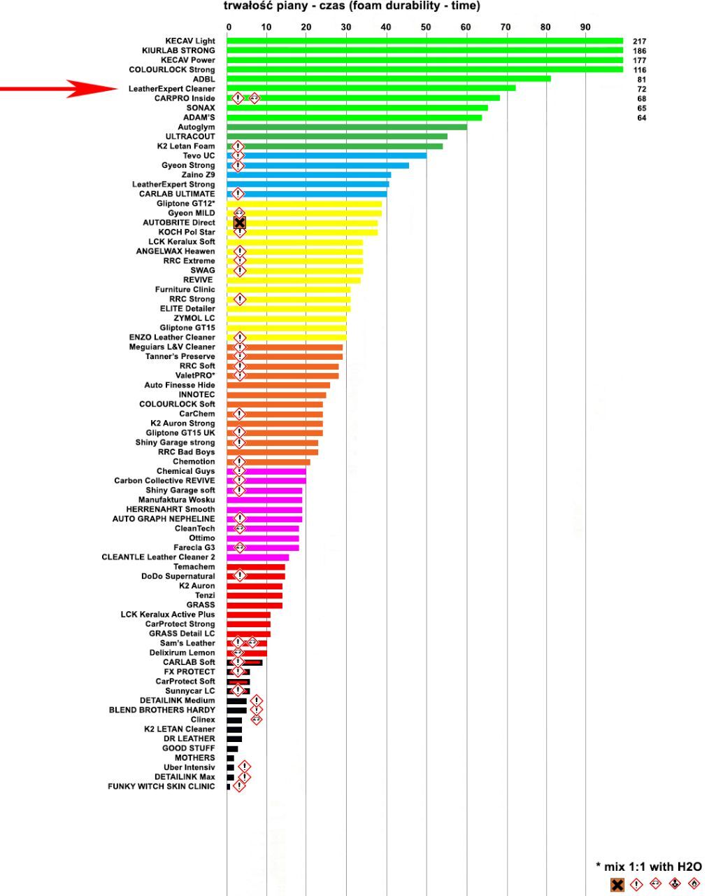

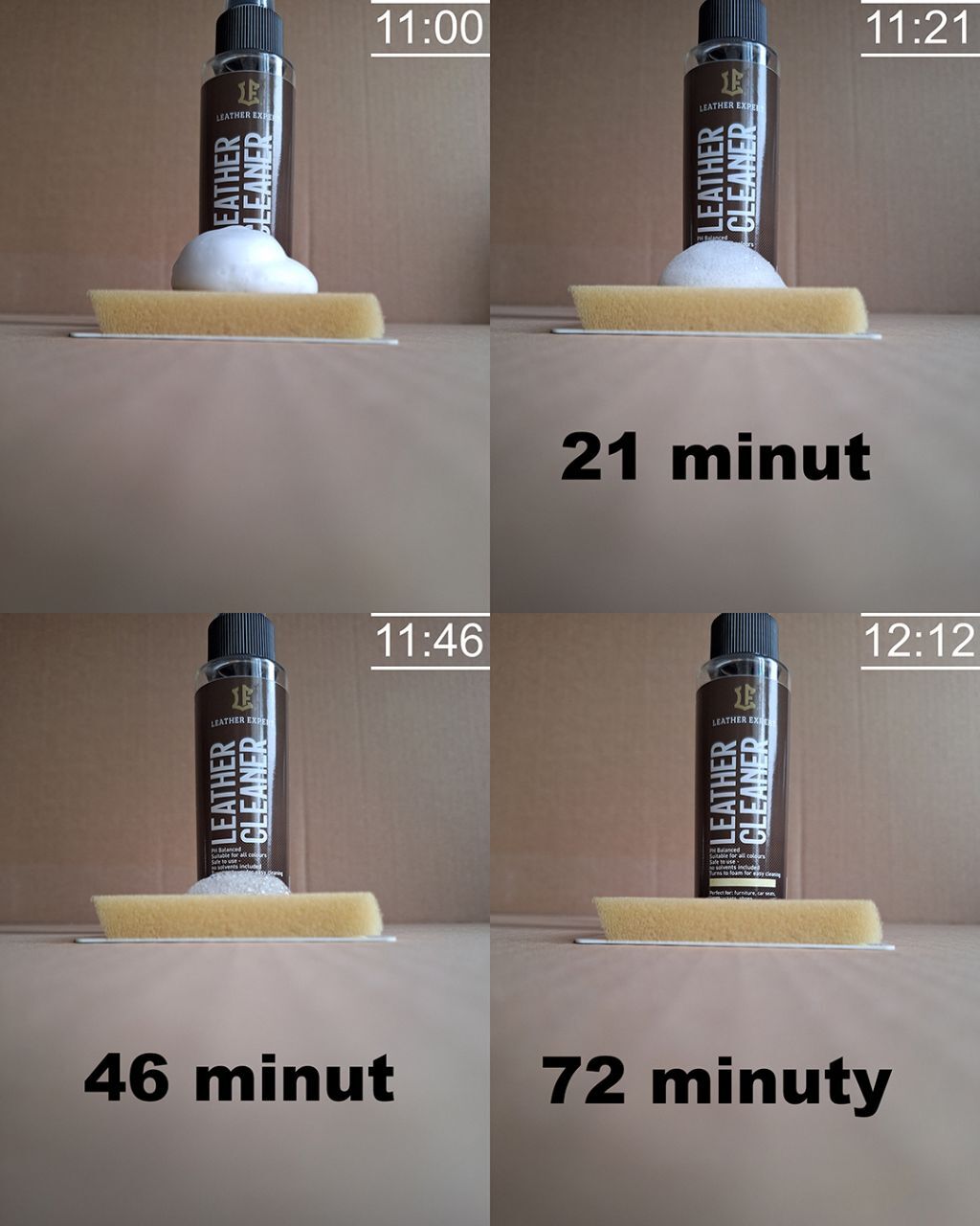

Sprawdzam trwałość piany, czyli przelewam cleaner do pianowniczki, aplikuję dwie porcje i mierzę czas:
Wynik zaskoczył mnie bardzo pozytywnie. Zapisuję w tabelce:

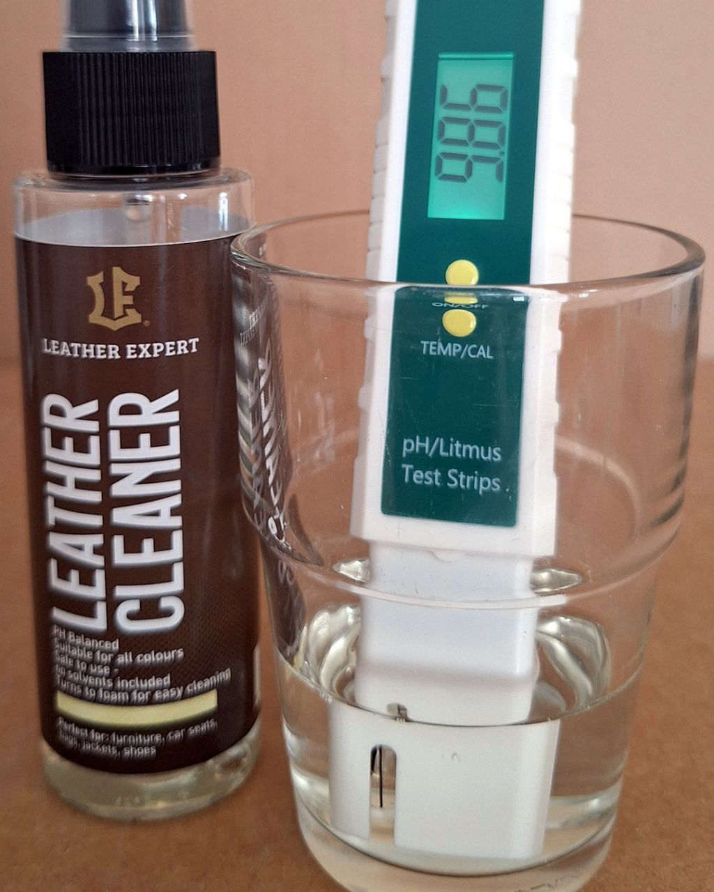

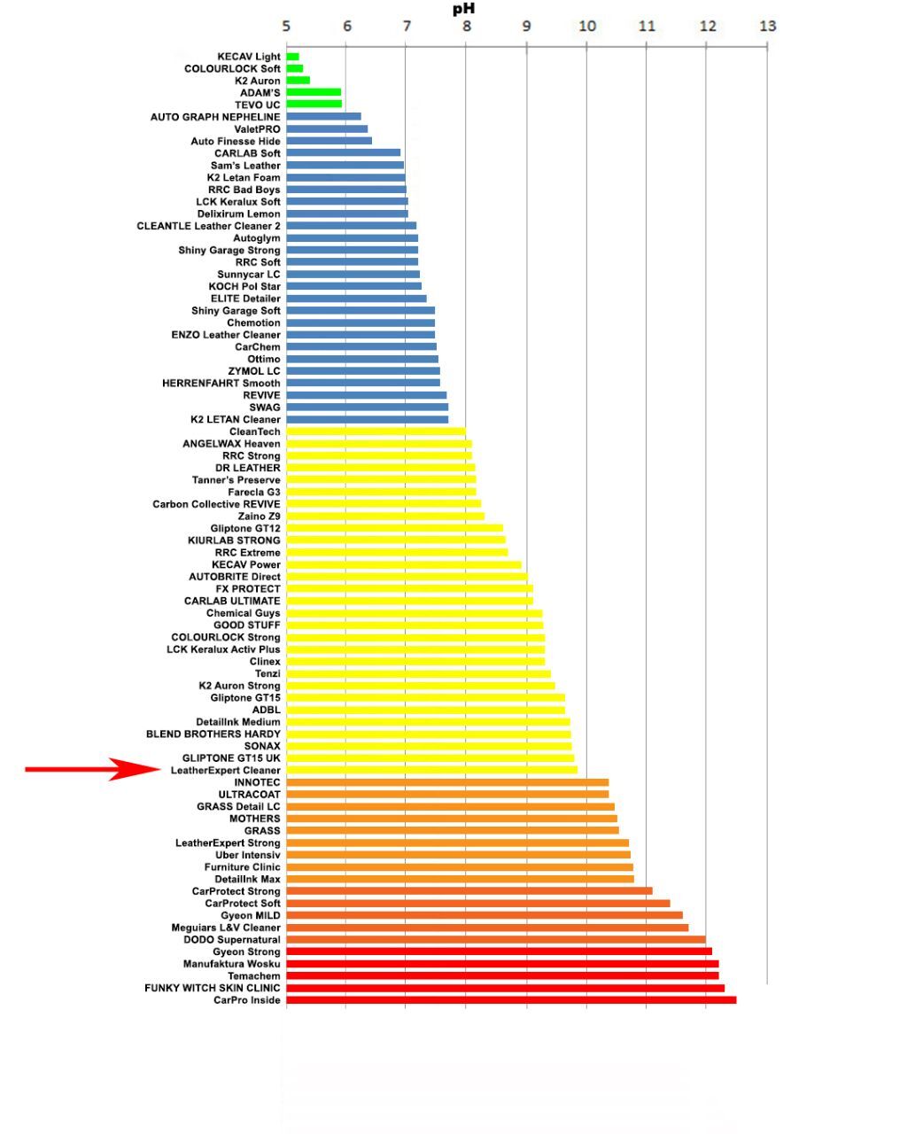

Teraz pomiar pH:
Jeśli to cleaner w wersji "soft", to wg.mnie, wartość pH jest dość wysoka. Zapisuję w tabelce:
