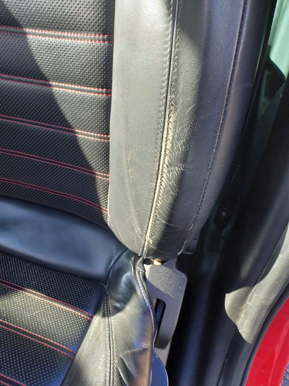

dziurzyk Opublikowano 13 Października 2025 Zgłoś Opublikowano 13 Października 2025 Szybkie pytanie. Fotel Alfa Romeo Giulietta. Stan jak na zdjęciu. Malowanie jeszcze się uda czy wymiana elementu?
keza Opublikowano 13 Października 2025 Zgłoś Opublikowano 13 Października 2025 @dziurzyk na pewno jest do uratowania, nie jestem specjalistą w tej materii ale trochę szpachli i malowanie rozwiąże temat. Specjalista od renowacji zrobi to bez problemu. Poszukaj w okolicy.
dziurzyk Opublikowano 13 Października 2025 Zgłoś Opublikowano 13 Października 2025 @keza dzięki. Temat bardzo hipotetyczny ale dobrze wiedzieć, że to jeszcze nie jest dramat i takie zużycie jest do naprawy bez wymiany kawałka poszycia.

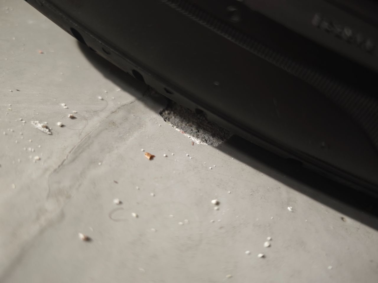

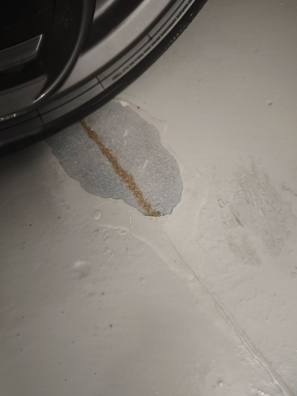

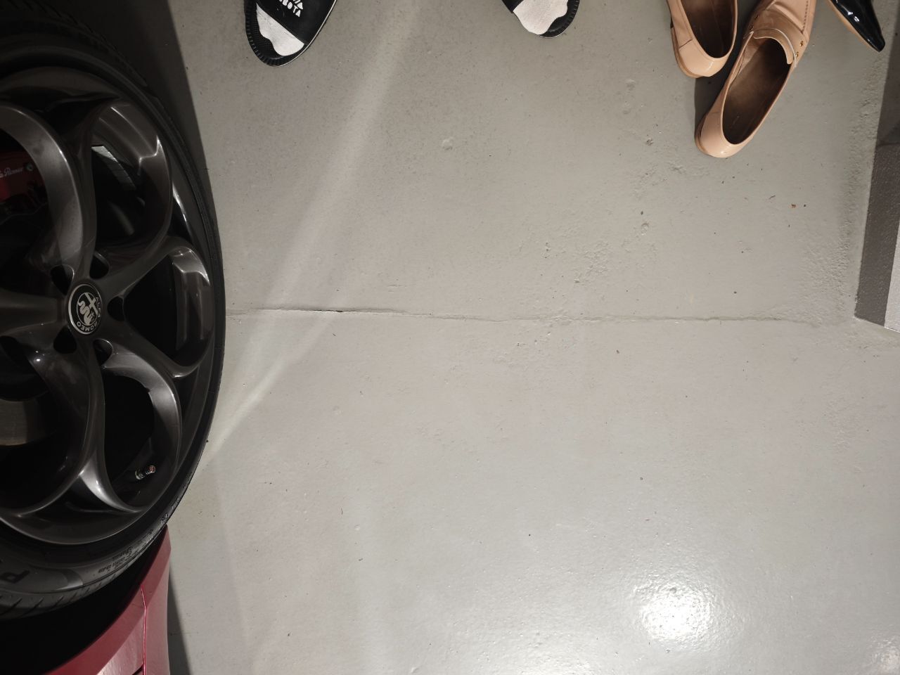

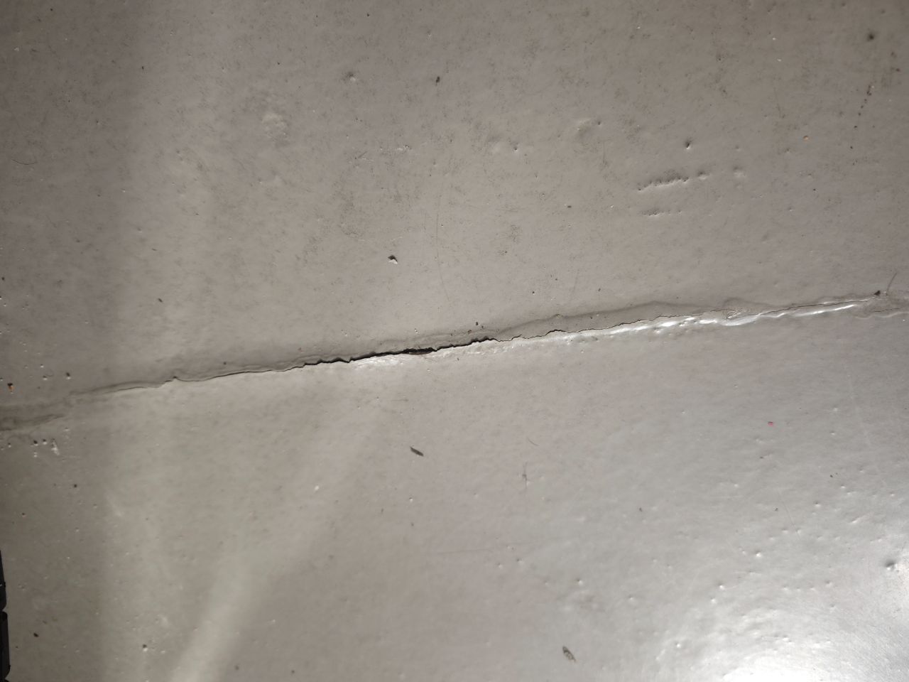

analyzator Opublikowano 16 Października 2025 Zgłoś Opublikowano 16 Października 2025 Mamy jakiegoś fachowca lub doświadczenie w posadzkach? Wychodzą mi dalej błędy mojego artysty który pomalował żywicą nieprzygotowaną podłogę. Robione było techniart 200 ral 7045 plus 200 przezroczyste na górę. Potrzebuję poprawić to jedno miejsce jeszcze. Pod spodem jest dylatacja jak przyciskam w tym miejscu to ugina się i chrupie czyli jest piasek i brud. Teraz jaki mam pomysł. Wolałbym uzyskać przyzwoitą estetykę. Kupuje żywicę przezroczystą i część mieszam z barwnikiem 7045. Tym zalewam wstępnie a potem kolejną warstwę już bezbarwna. Samą szczelinę zasypie wyprażonym piaskiem. Pracowałem już z tym na kawałki tej szczeliny i żywica zanim stwardniała to wpływała do środka i zniknęła. Lub kupuje jakąś specjalistyczną masę do betonu i najpierw to uzupełniam tylko nie wiem czy ta szczelina nie ma mieć możliwości jakiejś pracy. Dom mi nie osiada zero objawów. I ew jak wyzej. Oczywiście w ramach przygotowania to co się podnosi albo da się od skubać powyrywam potem przytnę nożem na jakiś w miarę normalny kształt. Odkurzacz leje alkoholem wcześniej jeszcze zmatuję krawędzie i zaleje z zapasem. Chcę uniknąć kupowania tej żywicy podkładowej bo najmniejsza puszka kosztuje kilkaset złotych i ostatnio mi duża ilość została i zaschnęła. A tu radosna twórczość piasek psiknieta farba podkład i bezbarwna żywica jak rozkmnie to poprawie i to miejsce

xadamx Opublikowano 21 Października 2025 Zgłoś Opublikowano 21 Października 2025 W dniu 16.10.2025 o 19:00, analyzator napisał(a): Lub kupuje jakąś specjalistyczną masę do betonu Do dylatacji stosuj SIKAFLEX 11FC PURFORM (jest szary kolor).
