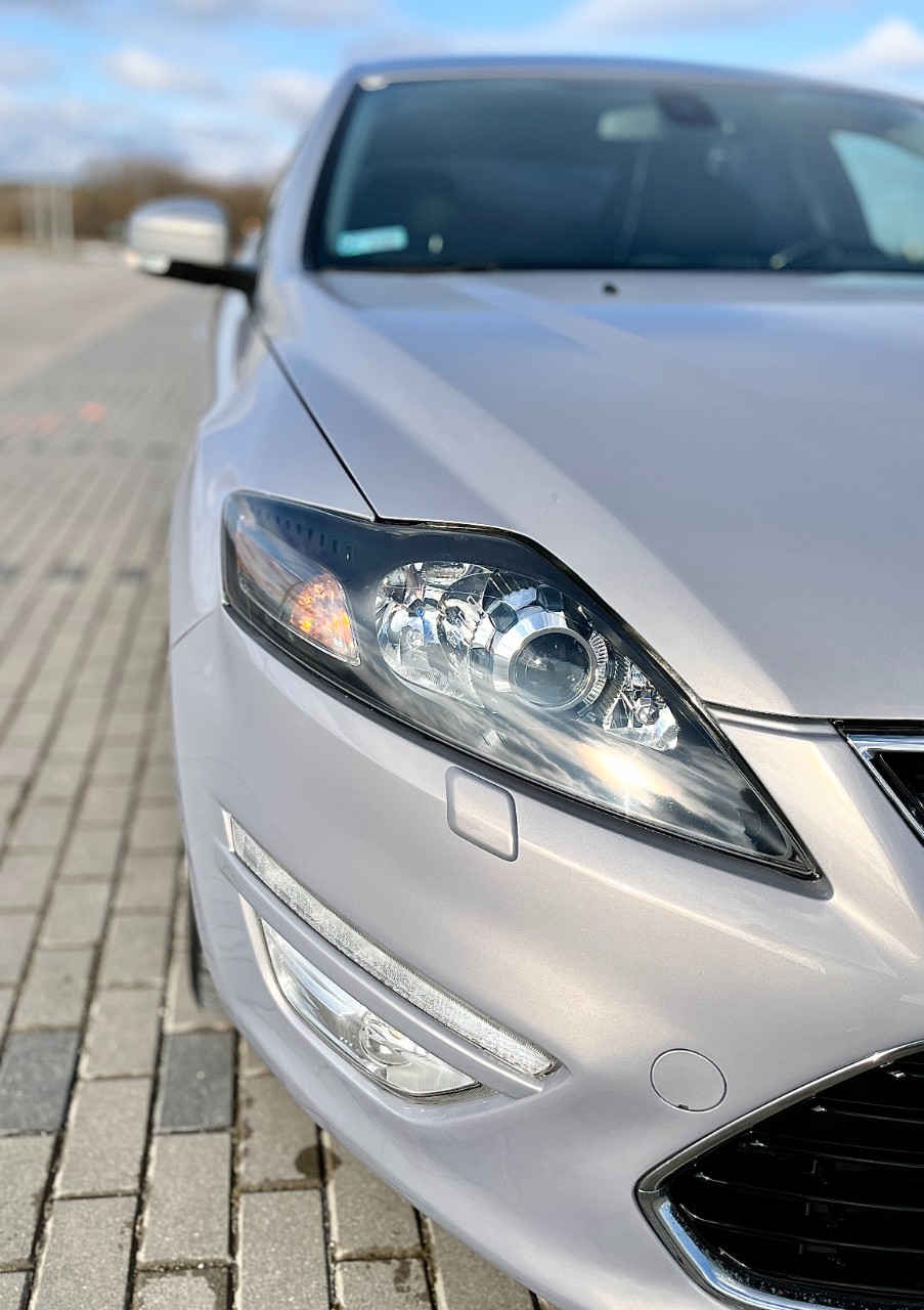

Cześć i czołem 🙂
Miał być założony nowy temat to i tak robię. Na początku dziękuję @tenzi za powłokę do testów długodystansowych.
Auto to Ford Mondeo w kolorze Dark Micastone.
W piątek wykonałem pełną dekontaminację chemiczną plus szybkie odświeżenie lakieru i usunięciu wszystkich mazideł, które jeszcze siedzą na lakierze, w tym przypadku Koch F6.01 poszedł w ruch. Następnie wymyłem pastę Geyon Prep i tak skończył się piątek.
IMG_9902.JPG.178251a3b8414ea507c200c7222fb8b9.JPGIMG_9905.JPG.db7554dee4e768cb2b4ab4cabb453a5a.JPGIMG_9936.JPG.77ad7aa381c2804971cee24dbd005923.JPG
Sobota z rana melduję się na placu boju. Temperatura 16 stopni po nocy, więc podgrzewamy do 20 stopni C i zaczynamy od odtłuszczenia powierzchni IPĄ dołączoną do zestawu. Po zakończeniu odtłuszczania, sprawdziłem cały lakier i w każdym miejscu był szorstki jak pięty Mojej Żony 😛, czyli powierzchnia idealnie jałowa.
Zabieram się na aplikację przy po mocy dołączonego do zestawu aplikatora plus suede. Na pierwszy ogień poleciał dach, weryfikacja czasów, sprawdzenie czy można docierać i ogień. W moim przypadku, przy tej temperaturze docierać można było po upływie 15-20 minut, więc całkiem spoko bo można oblecieć pół auta i zacząć docieranie. Ja docierałem na dwie fibry: pierwsza zdjęcia nadmiaru a druga polerowanie właściwe.
Nie był bym to ja gdybym położył powłokę tylko na lakier 😛 Powłoka poszła na lampy przód i tył, plastiki przy lusterkach i listwy chromowane wokół szyb 🙂
Pierwsza warstwa jest, podkręcamy temperaturkę do 24 stopni Celcujsza i zostawiamy auto w moim przypadku na 3.5 godziny.
Maskę postanowiłem podzielić na cztery części by test był bardziej wiarygodny. Na częściach gdzie leży taśma jest 1 warstwa a tam gdzie jej nie ma są dwie.  IMG_20230204_124302.jpg.01536295aa18857113a01903577bb276.jpg
Druga warstwa poszła jeszcze szybciej niż pierwsza, dotarcie na dwie fibry. Na koniec obleciałem wszystko dla pewności jeszcze raz czystą trzecią fibrą plus latarka i wszystko co miało być dotarte zostało dotarte.
Zostawiłem auto w garażu na jakieś 22 godziny w temperaturze 16-18 stopni by powłoka związała się z lakierem.
Co do aplikacji to bardzo prosta, łatwa i przyjemna. Samo docieranie nie jest uciążliwe, nic się nie maże ani nie ciągnie. Aplikator dołączony do zestawu na koniec drugiej warstwy wyzionął ducha (odkleiła się gąbka od pianki).
A tak auto prezentuje się w zimowym słońcu na Podlasiu:
IMG_E0001.JPG.b467a4dbd02bca52972c1b4f2a273f57.JPGIMG_E9981.JPG.bf49f22b21a038c1a1f73f02517d96f6.JPGIMG_E9972.JPG.4d4457cc2d61eab1c7be8ad9b90ea488.JPGIMG_E9993.JPG.517120cdfbbae8f6b0901ff54c19a74f.JPGIMG_E9997.JPG.37219fc51cb352f491658f7bb93f667a.JPGIMG_E9971.JPG.818098dfcc1fd258894d3fac397c3370.JPG
Przebieg: 273196 km 05.02.2023r.
Aplikacja 5/5
Docieranie 4.5/5 - nigdy nie będzie idealnie
Śliskość 3.5/5 - myślałem, że będzie lepiej
Odpychanie brudu -/5
Hydrofobowość -/5
Będę starał się co 3-4 tygodnie wrzucać jakiegoś update.
