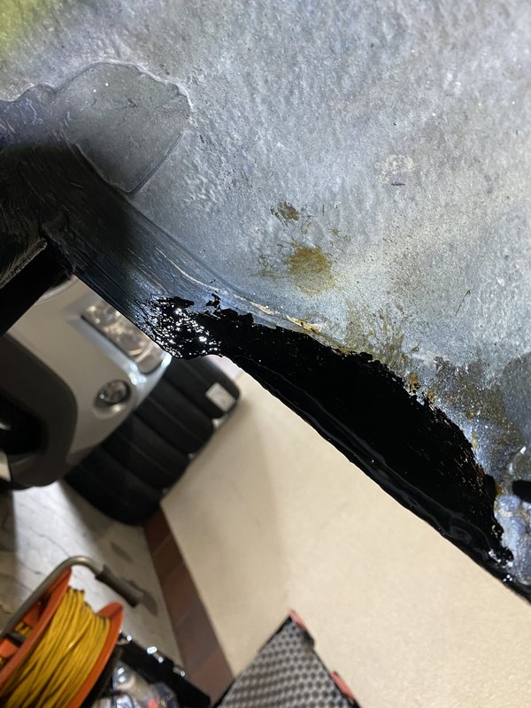

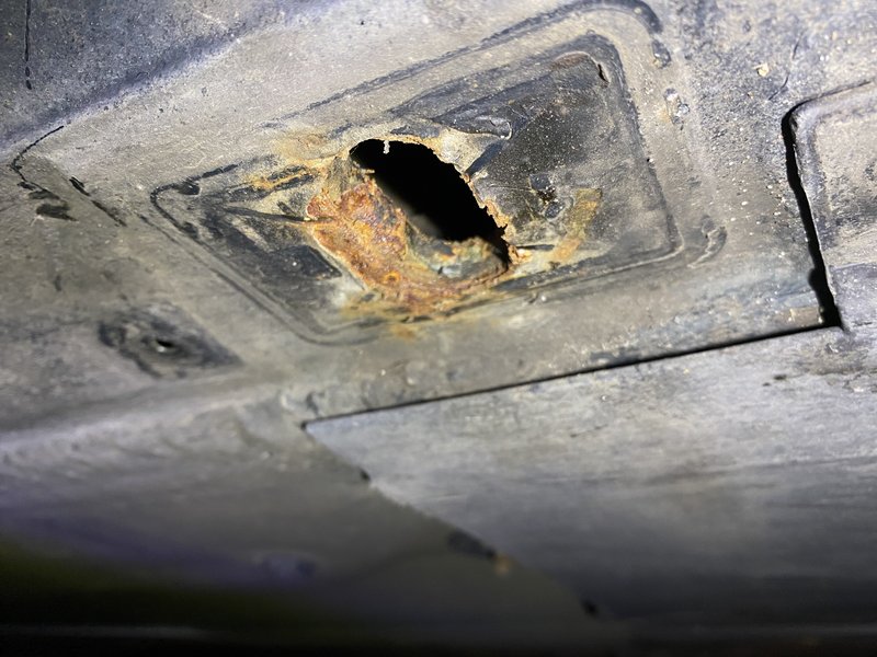

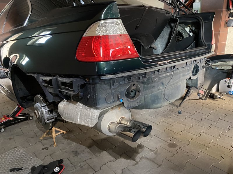

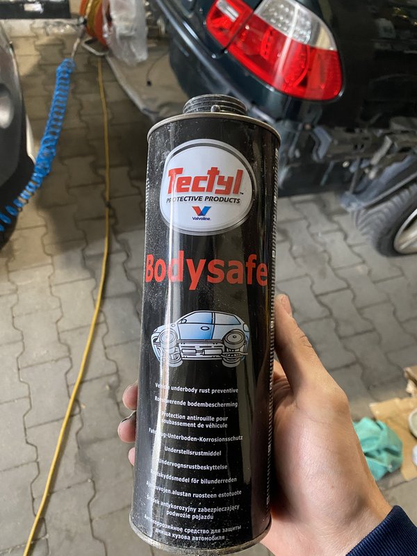

lukeu Opublikowano 6 Sierpnia 2023 Autor Zgłoś Opublikowano 6 Sierpnia 2023 Cześć W lutym pisałem takiego posta. W dniu 12.02.2023 o 13:35, lukeu napisał(a): Na ten moment zaczynam odkładać pieniądze na kogoś kto ogarnie mi zabezpieczenie antykorozyjne i usunie mikroskopijne zalążki rdzy na podwoziu. Moim wymogiem jest bardzo duża kultura pracy, profesjonalne podejście do tematu, pościąganie (i złożenie zgodnie ze sztuką) wszystkich nadkoli, progów. Umycie wszystkiego, oczyszczenie miejsc z punktami korozji, usunięcie miminalnego purchelka na jedynym nadkolu, do tego mądre podejście co do zabezpieczenia - liczę na indywidualne podejście, a nie zapsikanie wszystkiego na czarno. Temat nie jest na już, Auto ma 20 lat i chcę żeby wytrzymało 2x tyle, jednak zdaję sobie sprawę, że lepiej nic nie robić niż zrobić to źle. OGŁSZENIE: JEŚLI ZNASZ KOGOŚ GODNEGO POLECENIA W ROZSĄDNEJ (choć nie jest to mus)( ODLEGŁOŚCI OD BOCHNI/KRAKOWA TO DAJ ZNAĆ. Może być zakład, może być hobbysta garażowy. Jestem w stanie odpowiednio zapłacić. Dzięki Waszym poleceniom zainteresowałem się firmą DrimCar, jednak pomyślałem, że zanim oddam do specjalisty to chciałbym sam podziałać. Czemu nie? Jak się uczyć to tylko na swoim. Niemała relacja sie z tego zrobiła. No ale zapraszam do obejrzenia. ETAP PIERWSZY. Purchel na nadkolu. Wyskoczył równo w 20 urodziny samochodu Opisałem temat na forum lakierniczym na fb i pośród szamba które się wylało na moje pytanie trafił się jeden normalny człowiek który doradził jak do tego podejść. Do tego ogromna pomoc od kolegi @bienek. Dzięki! Te zabrudzenia brązowe to nic innego jak wosk, który tam kiedyś psiknąłem, żeby wypchnąć wilgoć. Wypłynęło, bo podgrzałem opalarką, aby "popłynął" dalej. Bierzemy się za rozbieranie auta. Pierwszy raz to robiłem, dlatego bardzo powoli, z poszanowaniem każdej spinki itp. Sam nie wiedziałem, co mnie spotka pod zderzakiem, jednak tył, podłużnice itp jak w nowym aucie. Mega! Czyścimy wszystko. Od spodu to ten kawałek, reszta to wosk. Od środka coś takiego, trzeba będzie to oczyścić. "Włosy murzyna" i z drżącą ręką czyszczę wszystko. Bałem się dziury... Szybko zareagowałem, więc jest tylko rdza powiechniowa. Dla lepszego efektu kupiłem piaskarkę pod kompresor i piasek o granulacji 0,2-0,8 mm. Zrobiłem osłonkę, bo ilość piasku dookoła jest ogromna, wszystko leci wszędzie. Za to powierzchnia bardzo dobrze oczyszczona. Drugą stronę czyszczę różnymi narzędziami. Rozchyliłem trochę blachy dla lepszego dostępu. Wszystko smaruję APP R-Stop i zostawiam na 24h. Całosc maluję epoksydowym. Widoczne części aerografem, resztę grubo pędzelkiem. Równam minimalnie szpachlą. Kolejny podkład. Reszta oszlifowana naokoło. Tutaj małe sprostowanie. Ten etap powtórzyłem, gdyż kładłem bazę aerografem i do tego słabo była dobrana przez co różnica w kolorze była duża. Efekt od razu wrzucam niżej. Mało tego - przy szlifowie przebiłem się do podkładu - tragedia. No ale pierwszy raz.... Dokupiłem mini pistolet lakierniczy (aerograf zmienia odcień dodatkowo) i zrobiłem bazę w lepszej miszalni. Zgodnie z poradnikami na YT robię podwiewki Czekam 20 min, ściągam część podwiewek i lecę z bezbarwnym. Od razu widzę po rozklejeniu, że jest o niebo lepiej. Czekam 2 dni i szlifowanie. Do 3000 i wyciągnięcie PXE z Kochem H8 i potem finish. Co zrobiłem źle? Oczywiście nie jest idealnie. Minimalnie mi siadł podkład i zwłaszcza w cieniu idzie zobaczyć miejsce naprawy. Im jaśniej tym jest lepiej. No ale to na czym mi zależało, czyli zabezpieczenie antykorozyjne udało się myślę bardzo dobrze. Zrobiłem to z największym namaszczeniem jakim umiałem Lakier zawsze można poprawić. Może sie kiedyś wybiorę na podkarpacie do @bienek. Co jest pewne, jest giga lepiej niż było. Nie mogłem przeżyć jeżdżenia z purchlem i nie mogłem spać w nocy wiedząc, że korozja idzie coraz dalej. Zaciek usunę Eulexem jak coś Po doschnieciu epoksydu rant zabezpieczam duetem od Valvoline. Dobrze, że tego rantu nie da sie dostrzec po uzbrojeniu całości, inaczej bym na czarno tego nie robił. CZĘŚĆ 2. Idąc za ciosem pasuje się zająć kosmetyką podwozia i odkyć co sie dzieje na progach w dwudziestoletnim samochodzie. Tył auta na kobyłki. Demontuję osłony progów. Z przodu wysypuję tyle ziemi, ale uwaga - ani gramu korozji. Do tego jeszcze ściągnę przednie koła i nadkola, ale to innym razem. Za to z tyłu od kierowcy takie punkty. Jestem tu "zajeden dwunasta". Chemia już czeka. Choć UBS wymienię na Novola 650. Programi zajmę się później Drugi próg to samo. Tył lepszy, natomiast jeden punkt masakra. Tu też tona ziemi, ale również ani grama rdzy po inspekcji. Dwie podpórki pod podnośnik idealne, dwie do poprawy. Na dziś koniec. Wniosek jest jeden. Ogólnie to podłoga jest w genialnym stanie, natomiast kilka punktów do roboty na już Z małym ALE. Te wsporniki wydechu do poprawy! Dzień kończę na myciu progów. Żona wyrozumiała, progi kończę na balkonie i potem polerka w pokoju Ukochany PXE. Do tego dwa etapy. Zawsze ciężko zrobić progi porządnie w niskim aucie. Lepszego dostępu miec już nie będę. Wrzucam CanCoat. Na gotowo. Można schować i czekac na montaż. Kolejne dni to czyszczenie. Demontuję do czego akurat mam dostęp a wygląda na do poprawy i czyszczę, potem piaskuję. Z tego etapu mam mało zdjęć, bo dostęp do niektórch miejsc tragiczny, wszystko sie sypie na głowę, piasek mam wszędzie. Punktów jest wiecej, nie mam zdjęć wszystkiego - szkoda im było nieraz wyciągać telefonu. Tutaj zesttaw do aplikacji APP R Stop. Blachy od których zaczęła się myśl o wzieciu się za konserwację po oczyszczeniu wyglądają spoko. Odpływy widoczne powyżej też oczyściłem Całość w epoksydzie. Kilka porządnych waststw pędzlem. Tam gdzie trzeba masy uszczelniające. Do zabezpieczenia finalnie Novol Gravit 650. Aby się nie wyróżniało maluję go aerografem tam gdzie trzeba. Wszystkie mocowania obejrzane, wyszczone i zapuszczone woskiem APP. Podpórki pod wydech mocno zmęczone, ale dostały dwie wastwy epoksydu i potem czarny lakier. Nie będą straszyć jak wcześniej. Nie są one jednak z tego auta, oryginalnie były ładniejsze Polecam opakowanie po herbacie do porządku ze spinkami. Do progów pompuję dwie puchy wosku do profili zamkniętych. Reasumując. Przepraszam za chaotyczne zdjęcia z konserwacji, robiłem to z doskoku prawie 2 tygodnie. Punktów do poprawki nie było bardzo dużo, ale kilka się znalazło. Będę spał spokojniej, że zajrzałem tu i ówdzie i samochód został przejrzany i zabezpieczony w tych newralgicznych miejscach. Nie samym detailingiem człowiek żyje. Co z ładnego lakieru, jak ruda może chrupać Teraz myślę nad jakimś olejem penetrującym na całość np. Krown T40, ale jeszcze nie jestem przekonany. Oryginalna konserwacja jest w świenym stanie, więc może po prostu będe obserwował jak się sprawy mają a za jakiś czas umówię się do profesjonalisty. Na koniec dwie fotki które lubię. Przed swapem wstyd było otworzyć maskę. Teraz nie mogę się napatrzeć na to masywne R6. No i po myciu Pozdro. 18 11

lukeu Opublikowano 7 Sierpnia 2023 Autor Zgłoś Opublikowano 7 Sierpnia 2023 17 godzin temu, marcineke napisał(a): większość omazia bitumem najtańszym i nic nie widać O to chodzi. Dokładnie dlatego wolałem sie sam za to zabrać, niż za rok mieć dziurę z drugiej strony... 18 godzin temu, marcineke napisał(a): mam Subaru ze spodem w opłakanym stanie może podstawie? W to się tak nie wkręcę jak w detailing U mnie też warunki takie sobie, cały czas na leżąco na kostce obijając głowę o wszystko. Bez porządnego podnośnika, osobnej komory do piaskowania nie ma szans... No i cieszę się, że nie było dziur, bo mi się udało bez spawarki 17 godzin temu, zeea napisał(a): po fotkach widzę że piaskownica z Metabo dała radę. Polecasz? Zależy. Ogólnie to nie, bo ilość piasku dookoła w stosunku do wypiaskowanej powierzchni jest wg mnie niewymierna. Tych podpórek pod wydech już mi się nie chciało piaskować, wolałem oczyścić druciakiem na szlifierce. Z drugiej strony, czyli przy takiej akcji jak ja robiłem, czyli pojedyncze punkty to sprawdziła się super. 13 godzin temu, Qlimaxss napisał(a): A jak jeszcze to fajnie brzmi. Nagrasz jakiś filmik z pracy silnika na tym wydechu Mówisz masz Tutaj na starym wydechu, który miałem przez chwilę (na filmie jest kozak, jednak w środku była tragedia) A tutaj na MG Motorsport, świeżo po założeniu. Muszę dograć aktualizację po wypaleniu (choć nie wiem czy sie dużo zmieniło): 9 godzin temu, keza napisał(a): Dla nas temat konserwacji wykonanej prawidłowo jest bardziej czasochłonny niż wykonanie pełnej korekty lakieru. Zdecydowanie, zwłaszcza bez dobrego dostępu leżąc na kostce i robiąc to pierwszy raz 9 godzin temu, keza napisał(a): Jak Ci się sprawują te najazdy? Dla mnie game changer. Zwróciły się w 2 tygodnie jak wymieniłem olej w 3 autach w domu, potem już nawet nie zliczę. Lekkie, stabilne, łatwo wjechać i potem je schowac, bo wchodzi jeden w drugi. Oczywiscie jak coś dłuzej grzebię to podkładam dodatkowo kobyłki. Jako inżynier ds. spawalnictwa bardziej im ufam niż tym "spawanym" YATO i innym szmelcu co jest w podobnnej cenie na Allegro. 3 1
Slovak Opublikowano 7 Sierpnia 2023 Zgłoś Opublikowano 7 Sierpnia 2023 19 godzin temu, lukeu napisał(a): Krown T40 Kiedyś zrobiłem test na kawałkach płaskownika i wywiesiłem na dworze. Najdłużej wytrzymał Fluid Film, później Krown i na samym końcu WD40 (tylko z ciekawości sprawdziłem ile wytrzyma). 1 1
