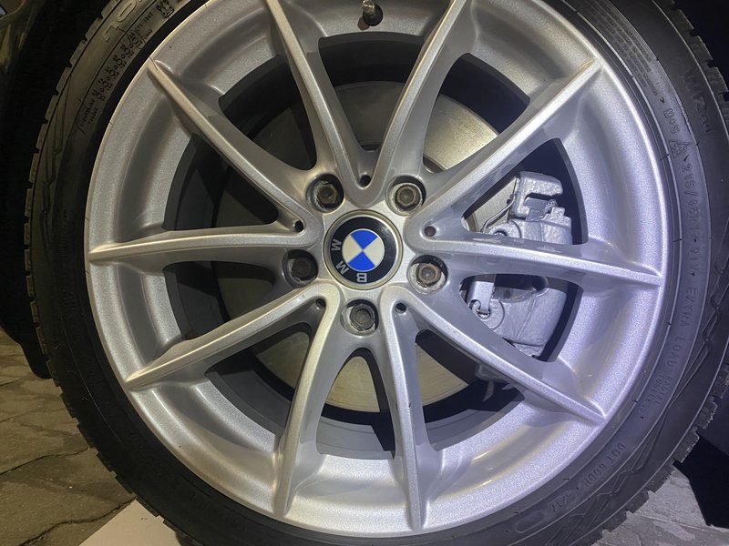

lukeu Opublikowano 25 Grudnia 2022 Autor Zgłoś Opublikowano 25 Grudnia 2022 Wykorzystałem trochę wolnego czasu i zmieniłem klocki na ATE Ceramic z przodu. Jako, że na tył na montaż czekają większe zaciski cudownie odnowione w Alpaka Garage, to zakupiłem zestaw Foliatec, aby odświeżyć zacisku z przodu. Lewy zacisk pomalowałem po demontażu, jednak prawdę powiedziawszy nic lepiej mi nie wyszło, niż prawy który już robiłem po zmianie klocków i skręceniu. Nie chciało mi się bawić w całkowity demontaż - mi efekt wystarcza. Przy okazji pomalowałem widoczny element tarczy hamulcowej, który mimo niewielkiego przebiegu już nie wyglądał jakoś super. Zaciski po regeneracji były czarne, potem malowane "Śnieżką na rdzę" i szału nie było, ale kolor w miarę się trzymał. Zobaczymy jak wypadnie Foliatec. Po oczyszczeniu. Co do samaego malowania. Krycie takie sobie, pomalowałem 3 warstwy. Farba dość rzadka, łatwo porobić zacieki. Bardzo widać ślady po pędzelku, mimo, że użyłem innego niż w zestawie. Efekt finalny. Na żywo ładnie sie prezentują, choć nie ukrywam spodziewałem się lepszego ziarna. Zobaczymy jak to będzie wyglądało po czasie, jak z domywaniem itp. No i mały upgrade do bagażnika. Przednie kielichy już od dawa mają rozpórkę, pora na tył Szukałem wersji z możlwością łatwego demontażu belki, do tego spoko wykonana, choć jako gość związany z kontrolą jakości w spawalnictwie na spawach zauważyłem parę baboli Tu efekt po uzbrojeniu bagażnika. Mega polecam te uchwyt na rzep do bagażnika od Skody (simply clever ). Mocny rzep, nic nie lata po bagażniku. No i mycie przed Świętami. Jedno zdanie ode mnie. Jeśli masz wątpliwości co do rinselessa, to nie miej Bardzo długo się wzbraniałem, ale uważam, że to świetna sprawa. Póki co mój ulubiony QD/QD/Rinse Aid w jednym. No i Wigilia. Nie mogłem odmówić sobie tej przyjemności i posmarowałem kilka elementów Concoursem (zapach Świąt ), w dodatku dłońmi - szło lepiej niż myślałem. Wesołych Świąt. 12 3
DaV Opublikowano 26 Grudnia 2022 Zgłoś Opublikowano 26 Grudnia 2022 @lukeu Bardzo fajnie działasz zawszę z chęcią tu zaglądam Nie to, że przylazłem się czepiać ale, klocki ceramiczne przy ostrzejszej jeździe są słabe zakatowałem jeden komplet ATE w e36 już do nich nie wróciłem. Na normalne użytkowanie to mogą być chociaż możesz stracić na skutecznosci hamowania. Druga sprawa rozpórka na tył nie daje totalnie nic oprócz zabrania przestrzeni bagażowej. 1
lukeu Opublikowano 27 Grudnia 2022 Autor Zgłoś Opublikowano 27 Grudnia 2022 @DaV dzięki za opinię, masz rację, jednak to były przemyślane decyzje Cermiczne klocki założyłem tylko po to, żeby sie felgi tak nie brudziły. To auto nie jest upalane. Co do rozpórki to czytałem dużo pochlebnych opinii, jednak na logikę: mam składane fotele wiec nie mam blachy za fotelami która „spina” wszystko w całość. Auto ma 20 lat, wiec dodatkowe usztywnienie napewno nie zaszkodzi, a po obniżeniu i kołach na niskim profilu tylko może pomóc. A co do miejsca w bagażniku? Specjalnie wziąłem taką którą mogę zdemontować w 30 sekund

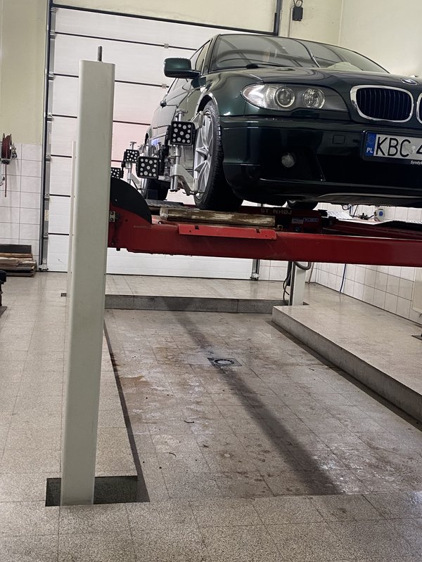

lukeu Opublikowano 12 Lutego 2023 Autor Zgłoś Opublikowano 12 Lutego 2023 Cześć Najpierw trochę serwisu, potem detailing. OK? Wykonałem to co miałem w planach odnośnie mechaniki. W zimę jest więcej czasu więc nie próżnowałem, poumawiałem samochód do kilku mechaników, coś tam zrobiłem sam i na ten moment jestem bardzo usatysfakcjonowany. Na pierwszym planie są zregenerowane kompleksowo vanosy (wraz z ustawieniem rozrządu, wszystkimi uszczelkami itp) w M Vanos Performance w Krakowie. Czuć, że przybyło trochę mocy Na zdjęciu widać moje zmagania z wymianą pompy wody, poszło spawnie. Pompa oryginalna, jednak w wyśmienitym stanie - to dodatkowo potwierdza przebieg silnika. Aby jeździć spokojnie wpadła nowa z metalowym wirnikiem. Potem oczywiście odpowietrzenie układu. Był to mój pierwszy, raz ale dzięki internetowi dałem radę bez problemu. Zakupiłem też rampy najazdowe, szybko mi się zwróciły bo wymieniłem gumy stabilizatora i naprawiłem kilka rzeczy w Corsie żony. Kolejny mechanik wziął złożył mi na nowo cały tylny zawias z nowymi hamulcami itp. Nowy wózek po kompleksowym malowaniu i zabezpieczeniu. Do tego wszystkie nowe tuleje. Półosie oryginalne BMW od 3.0 i do tego fajny smaczek - data produkcji to moje urodziny i do tego 2015r więc bardzo świeże Jak widać na powyższych zdjęciach sporo towaru. Założenie było takie, żeby już tam nie wracać, aby coś "dorobić". Miało być kompleksowo, dokończenie SWAPA tak jak się należy. Oprócz tego co widać oczywiście w pełni nowy ręczny, nowe linki itp itd. Wyszło super. Nie miałem stuków w zawieszeniu, jednak wszystkie nowe tuleje spowodowały, że auto prowadzi się jeszcze lepiej i czuć "sztywność" napędu. Nie odbyło się bez wpadek. Mechanik zrobił rewelacyjną robotę, jednak nie podłączył czujników ABS, przez co samochód odebrałem bez prędkościomierza, ABS i kontroli trakcji.... W głowie milion myśli jednak chłodna kalkulacja, pomiary i się okazało że w "nowych" wahaczach były przedliftowe czujniki ABS, które były za długie co uniemożliwiało montaż. Podmieniłem na inne, krótsze i wszystko zaczęło działać. Taka sytuacja tylko potwierdza, ze jak chcemy coś grzebać to jednak trzeba coś ogarniać samemu - już coś mechanik wspominał o nowych półosiach itp... Na końcu oczywiście zbieżność. Oprócz miłej rozmowy z diagnostą odnośnie stanu mojego BMW i chęci "mycia" swojego auta, żeby wyglądał jak mój porozmawialiśmy o moich przyciemnionych szybach z przodu. Pan mi szczerze doradził ich ściągnięcie, w moim mieście już kilka osób zapłaciło kilka tysięcy mandatu więc zdecydowałem się na ich demontaż. Opalarka w ruch, jednak oczywiście ślady kleju zostały. Już wiem, że jak mnie ktoś poprosi o ściąganie folii to żeby odmówić. Robota głupiego z usuwaniem tego kleju, który został. Bałem sie za mocnego "przejścia" na ciemny tył, jednak wygląda to dobrze. Środek mam cały czarny łacznie z sufitem więc optycznie jest spoko. Nie ukrywam, wymęczała mnie ta logistyka, zawożenie auta, te i inne problemy. Poniższy zestaw - short shifter, wodzik i zestaw naprawczy 5 biegu zostawiam na przyszłosć - póki co jest dobrze. Zestaw kupiłem z uwagi na ograniczoną dostępność. Niech czeka na swoją kolej, zwłaszcza, ze do wymiany tej tulejki trzeba zrzucać skrzynię. Jak już jeżdżę w zimę to myję auto mimo mrozów, nie mogę znieść soli na lakierze. Jednak po poniższym płukaniu dostałem karę, zamarzła mi linka w drzwiach przez co jak się otworzyły to nie chciały się zatrzasnać Na szczęście w moim garażu, więc opalarka roztopiła problem, a sylikon w sprayu mam nadzieję wyeliminuje tę przypadłość na przyszłość. No i dochodzimy do tego weekendu. Na OLX udało mi się wyrwać w świetnej cenie wózek POKA i stojak do mycia kół (on jednak pójdzie do malowania). Uznałem, że trzeba przetestować nowy sprzęt i wziąłem się za detailing BMW. Miałem poczekać jeszcze chwilę jednak doszedłem do wniosku, że później mogę mieć problem z czasem, a do tego każdy mechanik zostawił po sobie podpis na lakierze - to jakieś oparcie się, tu odłożenie czegoś na klapę itp. Przygotowałem zabezpieczenie. Dlaczego to? 1) Jest początek lutego, wosk mógłby dostać mocne manto i nie dożyć wiosny. 2) Byłem ciekawy efektu, dobrze wspominam zwykłą wersję. 3) Dużo myję rinseless i dorzucam jako rinse aid produkty z SiO2 więc fajnie się to zgra. 4) Byłem ciekaw aplikacji przy 3 stopniach. Zobaczymy to user friendly. W podobnych warunkach kładłem koledze ADS Kotsos i niestety szybko zjechał. Wydmuchuję wodę kompresorem, długo czekałem na to urządzenie i nareszcie się doczekałem. Zestaw gotowy. Na początek zrobiłem kilka elementów Neoxalem, jednak zostawiał mi haze w połączeniu z XCE. Bałem sie, że czarna gąbka nie usunie tych porysowanych miejsc, nie miałem czasu na kombinacje i w niskiej temperaturze pewnie by słabo związał z lakierem przed położeniem CanCoat'a EVO, więc przerzuciłem się na Koch'a Micro Cut M3.02. W połączeniu z żółtą gąbką i maszyną mimośrodową uzyskałem to co chciałem. Punktowo działam moim najlepszym przyjacielem Trochę za dużo pasty na poniższym zdjęciu. Na początku zapomniałem, że XCE bardzo fajnie oddaje i nie trzeba dużo ścierniwa. Po odtłuszczeniu jest dobrze Co do samego Gyeona. Nakładanie i docieranie bajka, jednak trzeba zwrócić uwagę czy się nie "wyjechało" na inny element - produkt przyciemnia i można zostawić mazy. Wyżej zdjęcia w latarce, poniżej w świetle słonecznym - jednak za chmurami. Wygląd rewelacja, bardzo przyjemne przyciemnienie, super lustro. Bardzo dobrze siada też na innych powierzchniach. Spokojnie można nakładać na uszczelki, plastiki itp. Jedyny minus to oczywiście brak ładnego zapachu i sama w sobie konsystencja - dużo bardziej wolę typowe słoiczki Na ten moment zaczynam odkładać pieniądze na kogoś kto ogarnie mi zabezpieczenie antykorozyjne i usunie mikroskopijne zalążki rdzy na podwoziu. Moim wymogiem jest bardzo duża kultura pracy, profesjonalne podejście do tematu, pościąganie (i złożenie zgodnie ze sztuką) wszystkich nadkoli, progów. Umycie wszystkiego, oczyszczenie miejsc z punktami korozji, usunięcie miminalnego purchelka na jedynym nadkolu, do tego mądre podejście co do zabezpieczenia - liczę na indywidualne podejście, a nie zapsikanie wszystkiego na czarno. Temat nie jest na już, Auto ma 20 lat i chcę żeby wytrzymało 2x tyle, jednak zdaję sobie sprawę, że lepiej nic nie robić niż zrobić to źle. OGŁSZENIE: JEŚLI ZNASZ KOGOŚ GODNEGO POLECENIA W ROZSĄDNEJ (choć nie jest to mus)( ODLEGŁOŚCI OD BOCHNI/KRAKOWA TO DAJ ZNAĆ. Może być zakład, może być hobbysta garażowy. Jestem w stanie odpowiednio zapłacić. Pozdrawiam 11 6
