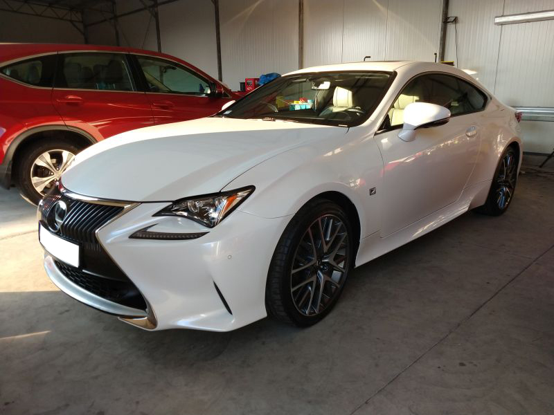

Tak wyglądało auto jak przyjechało:
Tak jak widać auto nie jest jakoś mega brudne wiec zaczynamy z prickbortem:

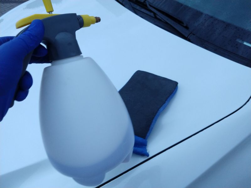

auto całe umyte wiec wskakuje z claymitt i zbieramy to czego nie zebrał prick i vampire:

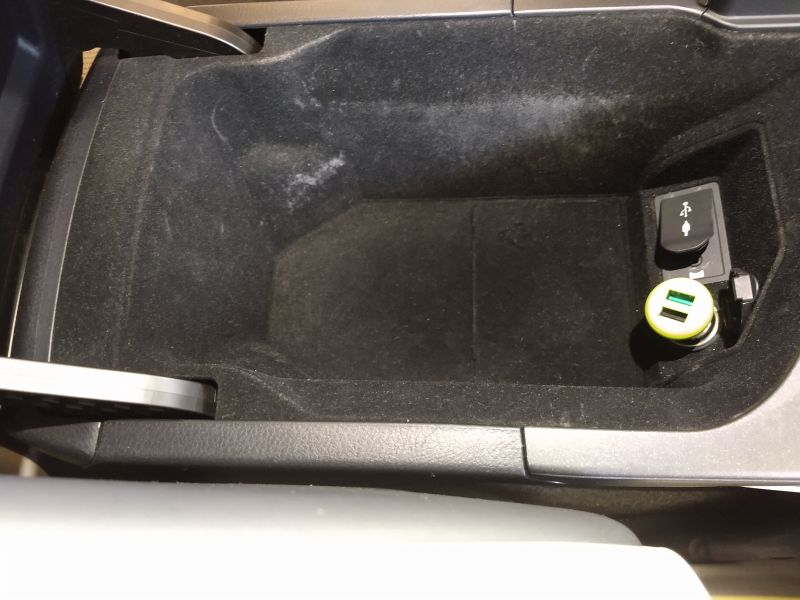

Co tu dużo mowic jest brudno, zaczynamy standardowo od odkurzania:
L131.jpgL132.jpgL133.jpgL134.jpgL135.jpgL136.jpgL137.jpgL138.jpgL139.jpgL140.jpgL141.jpgL142.jpgL143.jpgL144.jpg

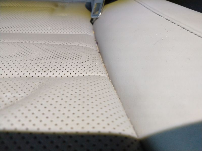

wnętrze odkurzone wiec pora zająć się skórami w ruch idzie moja ukochana rękawica CP Innerscrub oraz cleaner CT Leather clean
tutaj małe 50/50 słabo widac bo aparat nie ogarniał balansu bieli 😕
L181.jpgL183.jpgL185.jpgL187.jpgL188.jpgL189.jpgL190.jpgL191.jpgL192.jpgL194.jpgL195.jpg
tutaj fajnie udało sie zrobic 50-50 😄

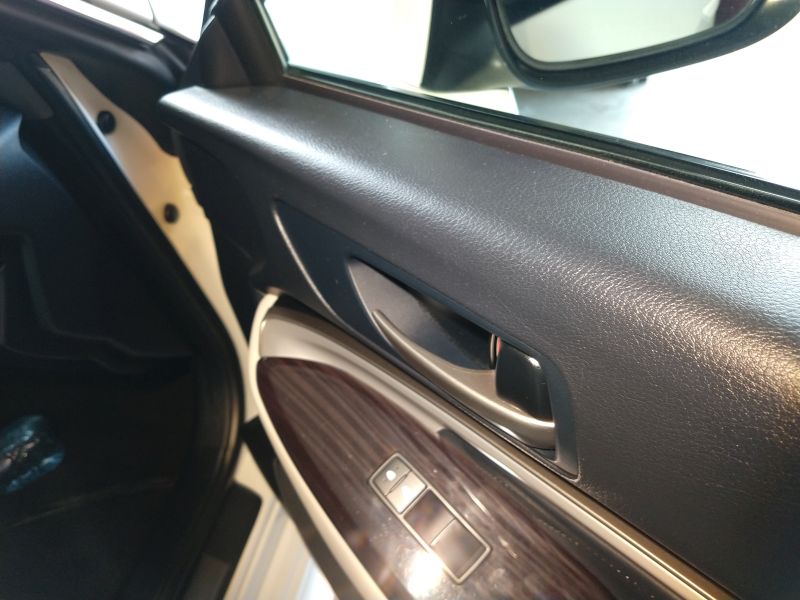

Skóry ogarniete wiec pora na plastiki:
L218.jpgL220.jpgL221.jpgL222.jpgL223.jpgL224.jpgL225.jpgL226.jpgL227.jpgL228.jpgL229.jpgL230.jpgL231.jpg
Ze skór wyparowały resztki cleaner wiec pora na zabezpieczenie najpierw CT Leather Protection:
a pozniej GS Leather Milk
Plastiki wyczyszczone wiec trzeba je zabezpieczyć wybór padł na GS Interior Dressing:
oraz na MW Interior Finish

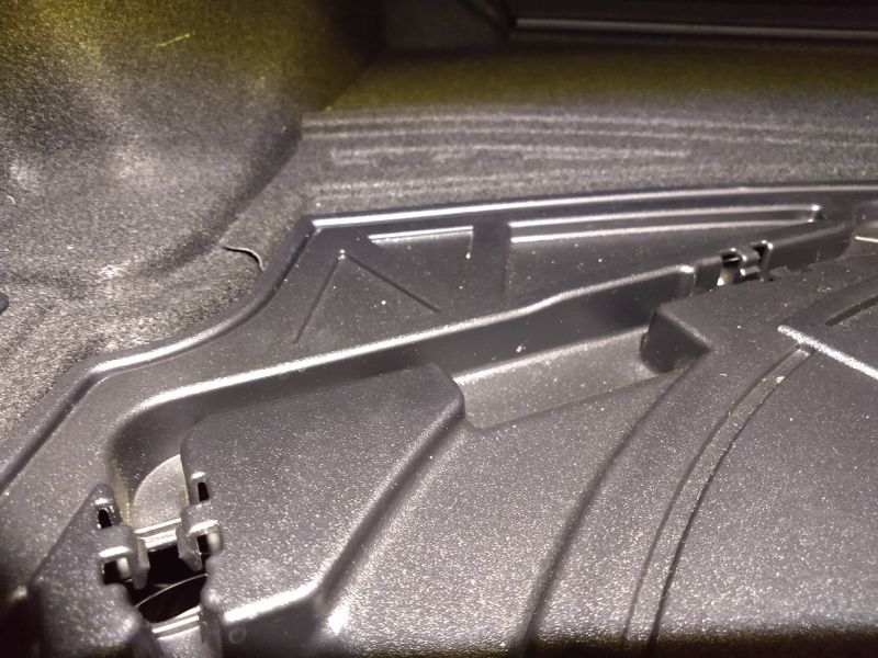

Pod maska był tylko kurz wiec przetarłem go IC i wleciał CP Pearl:
