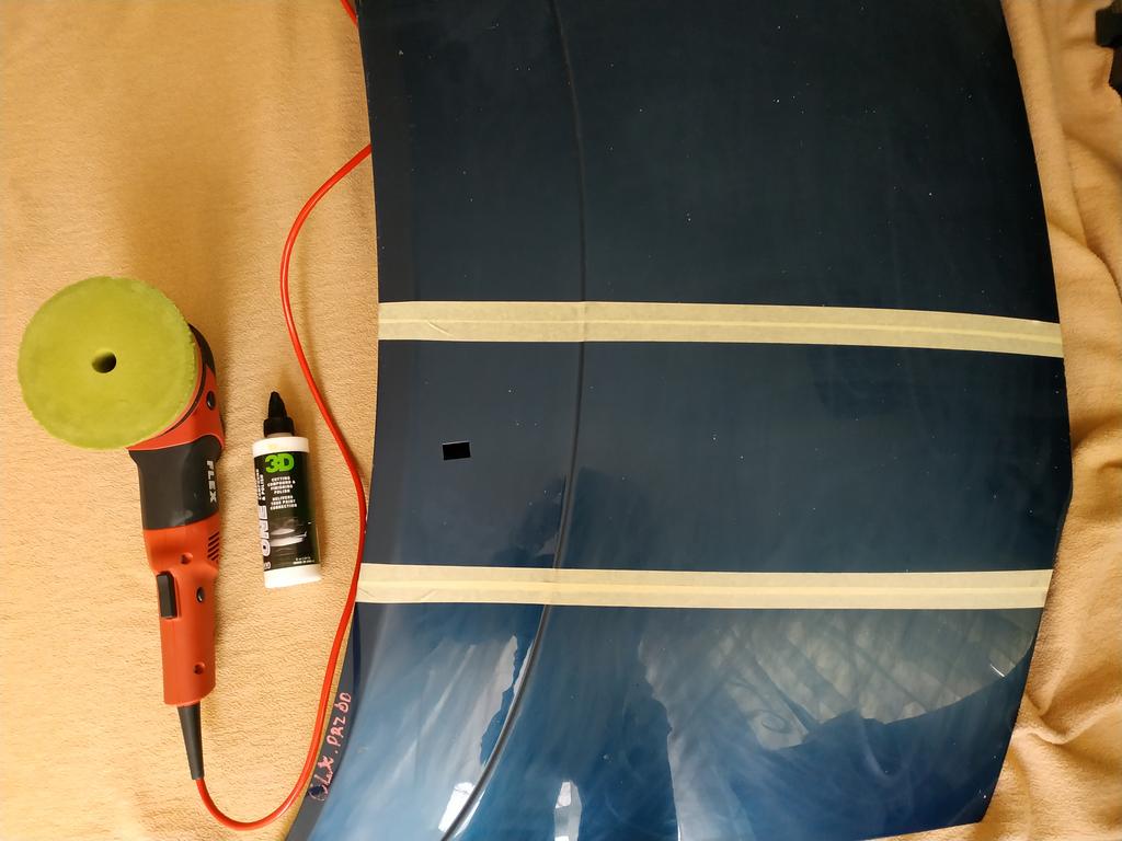

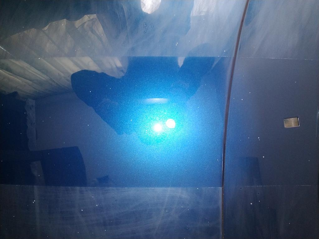

Moderator Domel Posted January 31, 2019 Author Moderator Report Share Posted January 31, 2019 Doskwiera mi zimowa nuda. Z miłą chęcią podziałałbym w garażu ale w temperaturze 0st ciężko się zrelaksować polerując. Wiozłem sobie na krótki spacer pastę #3D ONE Hybrid Compound i moją maskę. Zmatowiłem ją papierem 2000. Maszyna XFE i zółty pad NAT. Wymyte zmywaczem silikonu Po co ? Spoiler Wiem, że ta krótka prezentacja może dla wielu profesjonalistów spotkać się z uśmiechem na twarzy, że niby co to ma pokazać, ale lepiej coś podziałać niż narzekać. Bardziej to ma zachęcić ludzi, że dla chcącego nic trudnego i nawet mieszkając w bloku można się bawić i eksperymentować To tylko mój test i próbka możliwości, które ta pasta może ma wyrocznią nie jestem lubię wszystko dokłądnie i rzeczowo z testować Ale wiele osób pyta o te pasty więc może kogoś to zaciekawi Zaczątek testów. Przed: Spoiler Po: Spoiler Filmik: Generalnie zmatowienie puściło po pierwszym przejeździe. Pasta na moje oko taka tłusta. Zero pylenia. Zrobiłem ze 4 wolne przejazdy. Nie widzę jakoś specjalnie na tej masce wydobycia ziarna ale ta maska poleci do kosza wkrótce. Efekt zachęcił mnie to testów na aucie. Zapowiada się bardzo ciekawy produkt - bez kitu Bonus: Spoiler Nie jestem specjalistą w tej materii - poleruje okazjonalnie - rankingi zostawiam profesjonalistą. Zrobiłem też sobie szybki element #Car Pro Essence'm i mam wrażenie, że efekt jest porównywalny. Bawcie się testujcie. Detailing jest piękny. #domelpoleruje #domeldetailinglaboratory #domeltestuje #domeltest #testybalkonowe #domelowamaska 6 1 Link to comment Share on other sites More sharing options...

Moderator Domel Posted February 14, 2019 Author Moderator Report Share Posted February 14, 2019 No to lecimy dalej. Spoiler Wiem, że ta krótka prezentacja dla wielu profesjonalistów to strata czasu, ale ja testuję hobbystycznie i dla hobbystów. Uważam,że lepiej coś podziałać niż narzekać. Bardziej to ma zachęcić ludzi, że dla chcącego nic trudnego i nawet mieszkając w bloku można się bawić i eksperymentować To tylko mój pretest i próbka możliwości, które ta pasta może ma. Wyrocznią nie jestem lubię wszystko dokładnie i rzeczowo z testować. Pewną opinię o produkcie można wyrobić sobie dopiero po przelaniu pewnej ilości produktu w długoterminowych testach. Ale wiele osób pyta o te pasty więc może kogoś to zaciekawi. Zaczątek testów. 2 Link to comment Share on other sites More sharing options...
