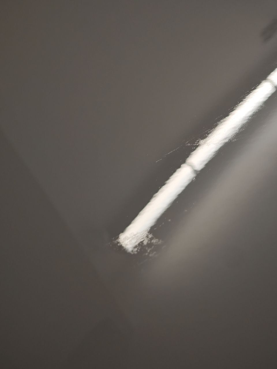

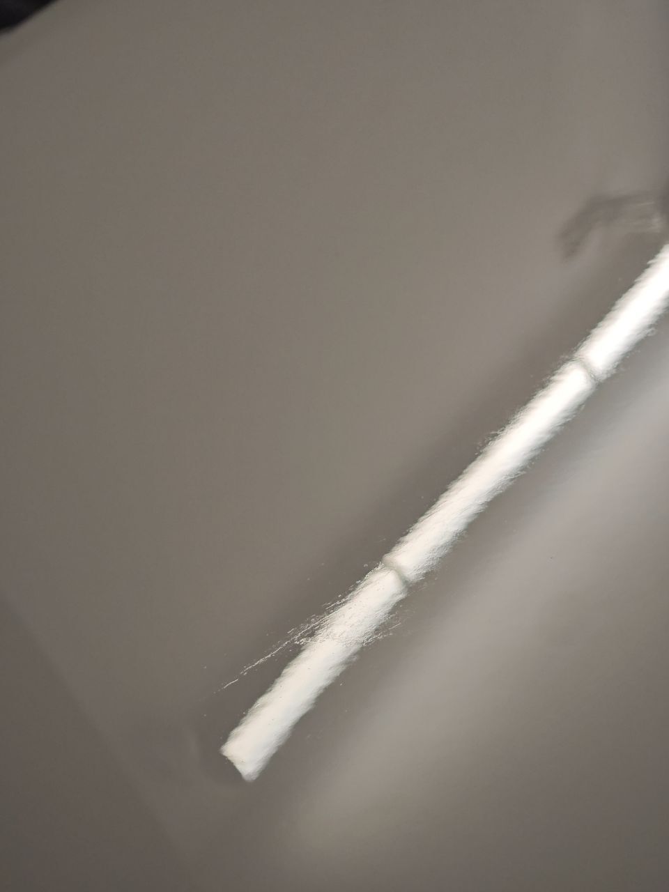

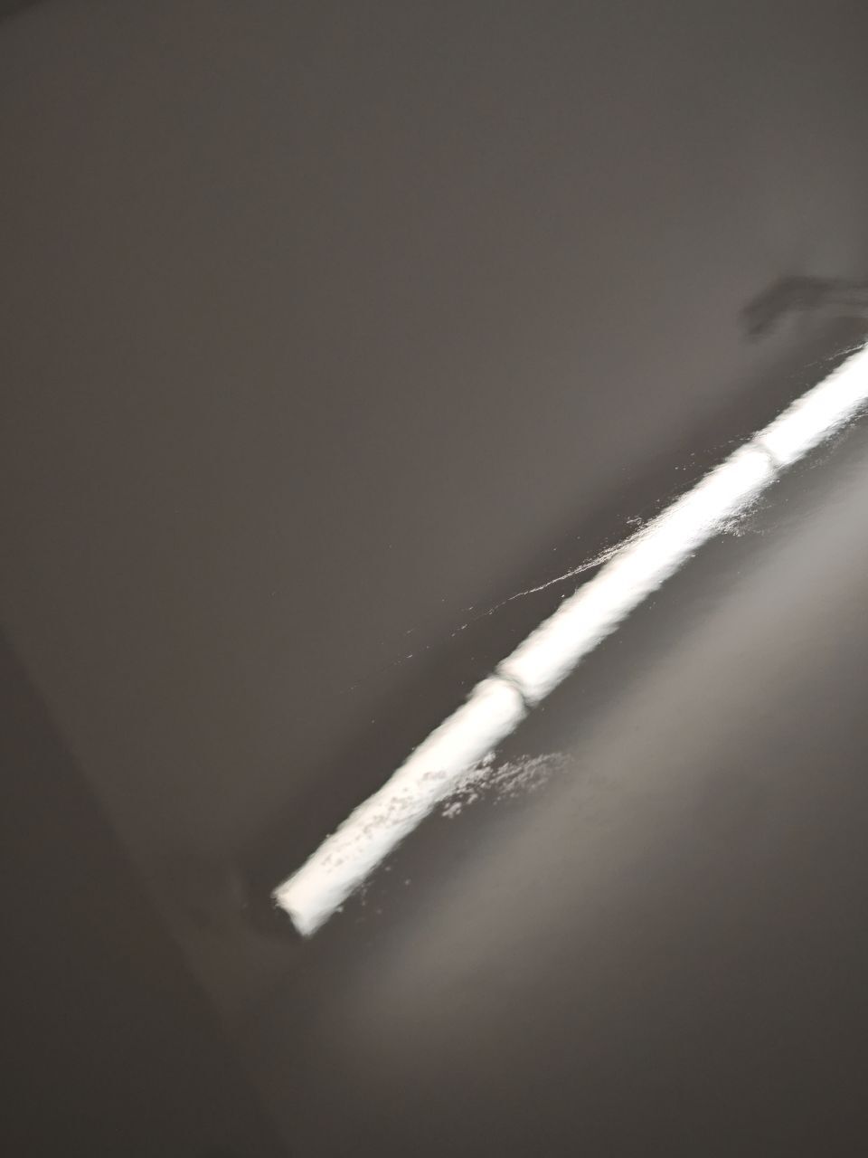

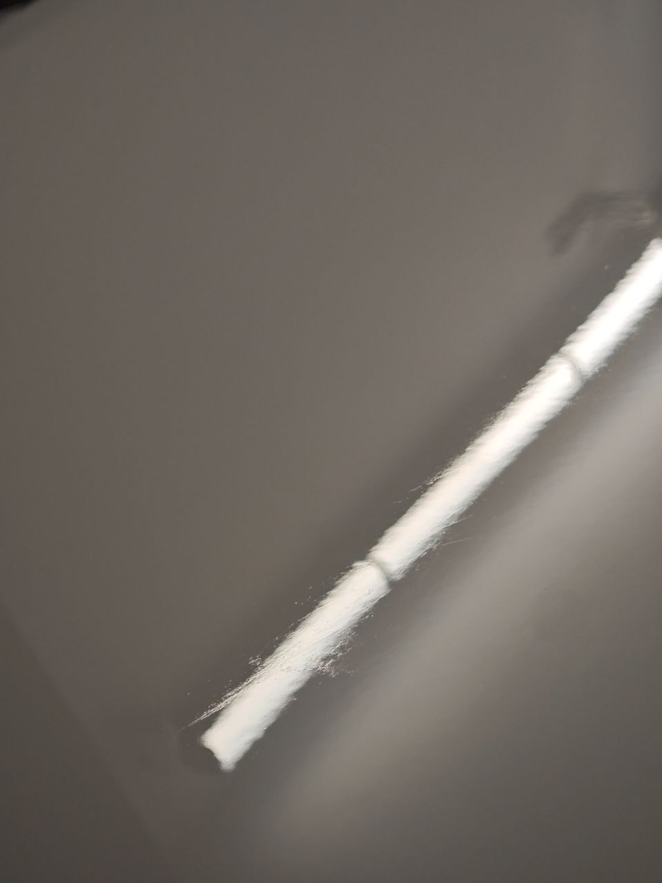

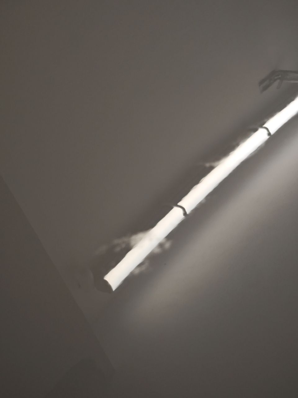

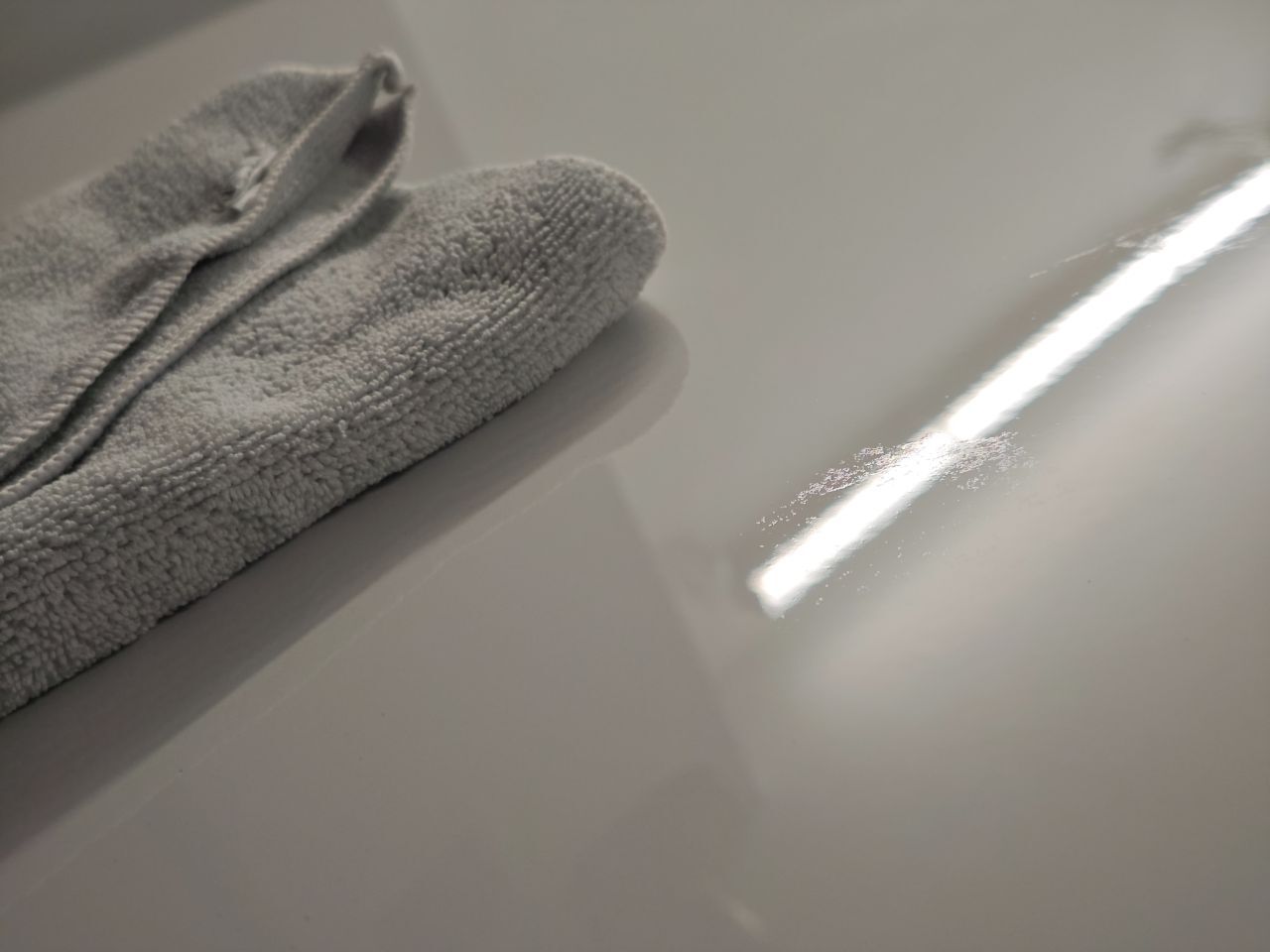

analyzator Opublikowano 6 Czerwca 2025 Zgłoś Opublikowano 6 Czerwca 2025 Na samochód przez dwa lub trzy tygodnie kapała woda z instalacji tryskaczowej w garażu podziemnym. Maszynka i Cleanerem nie zeszło Finiszem nie zeszło Polishem zwizzera trochę zeszło. Alux 1-1 zeszło Poprawki zwizzerem na ostro I zostało na masce to. Pomysł? Rysy zeszły. To wygląda jak zafalowany clar a nie stracenie.
zeea Opublikowano 7 Czerwca 2025 Zgłoś Opublikowano 7 Czerwca 2025 Matowanie papierkiem i później Polerka. Nie widzę innej opcji. Tak jak z ptasim można po wszystkim spróbować wygrzać i sprawdzić czy coś nie wychodzi ponownie. 1
analyzator Opublikowano 7 Czerwca 2025 Zgłoś Opublikowano 7 Czerwca 2025 @zeea kiedyś podjedzie to spróbuję. Ale się mega wżarło. Polerka była na gorąco i nie szło.
