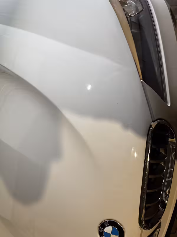

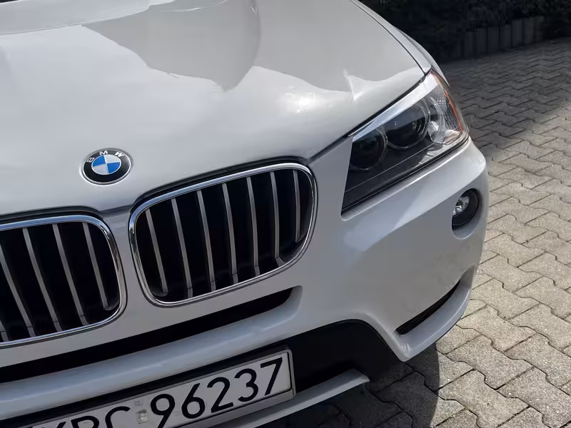

Samochód technicznie w świetnym stanie, niewielka szkoda z prawego przodu została od razu naprawiona - jednak o tym więcej później. Technicznie wszystko na tip top, jednak kwestia wizualna zostawiała ogromnie dużo do życzenia.
Dość częsty jak na stany konfig. Biały lakier i do tego jasne wnetrze. No i nawet pomijając stereotypy o Amerykanach - środek niesamowicie brudny z porozlewaną Colą itp. Częściowo był już sprzątany, jednak nareszcie nadszedł czas na prawdziwy detailing.

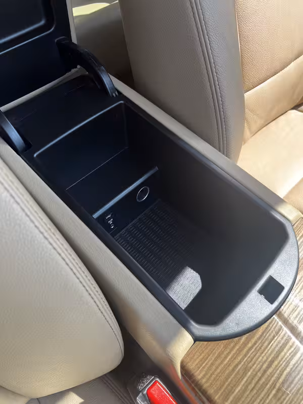

Zerknijmy na środek, który był mimo wszystko moim priorytetem - tu nie dało się pójść na skróty. Szkoda (a może i lepiej), że zdjęcia nie oddają zapachu. Pomijając brud to jest też kilka elementów do wymiany, którymi też się zajmę.

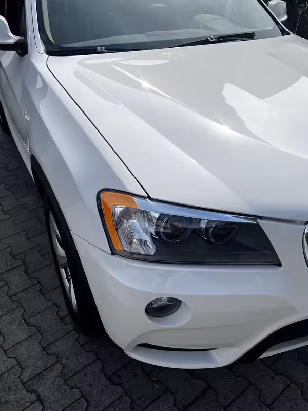

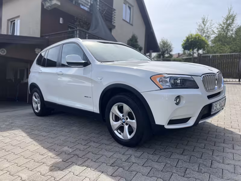

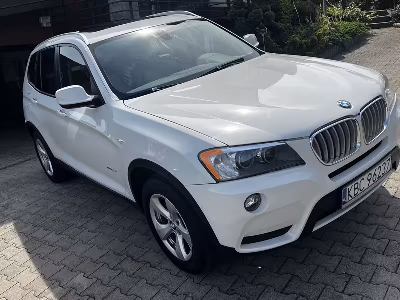

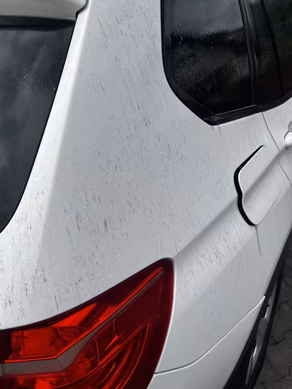

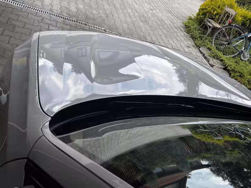

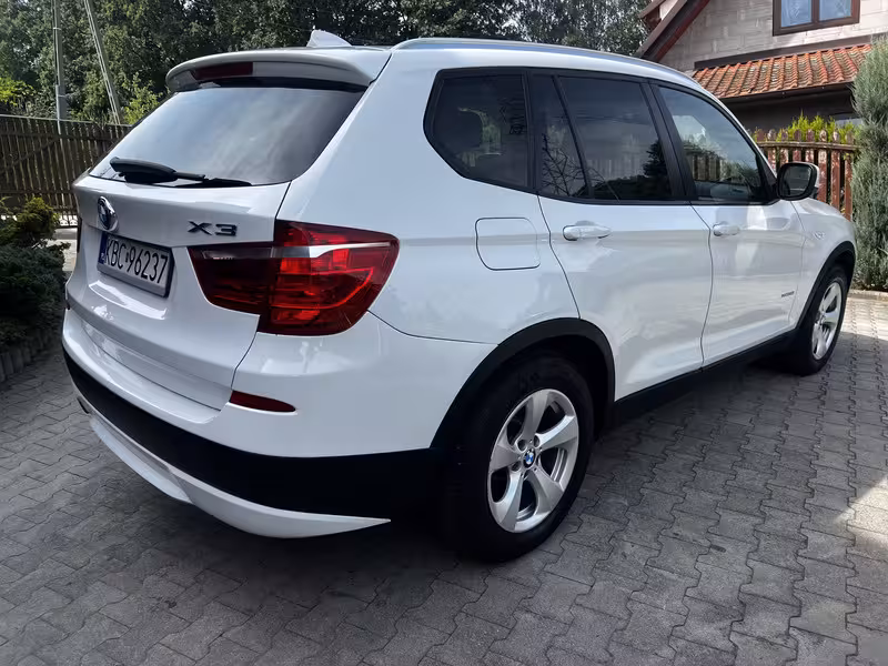

Z zewnątrz? Wcale nie lepiej. Cieżko ująć na zdjęciach biały lakier. Samochód nie jest garażowany więc domyślcie się, że cały był jak tarka.

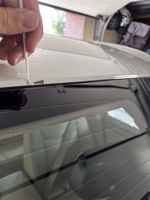

To coś to jeden z podpisów lakiernika, o którym napiszę więcej później.

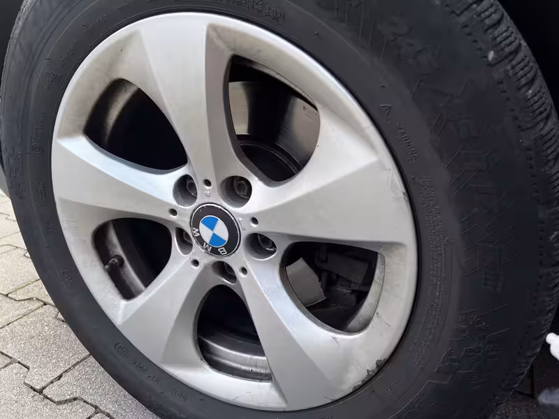

Nie wiem kto w BMW wymyślił koła z wewnętrznym "parapetem". Idealnie siedzi tam syf który ciężko porządnie umyć od zewnątrz.
IMG-7809.avif
IMG-7810.avif

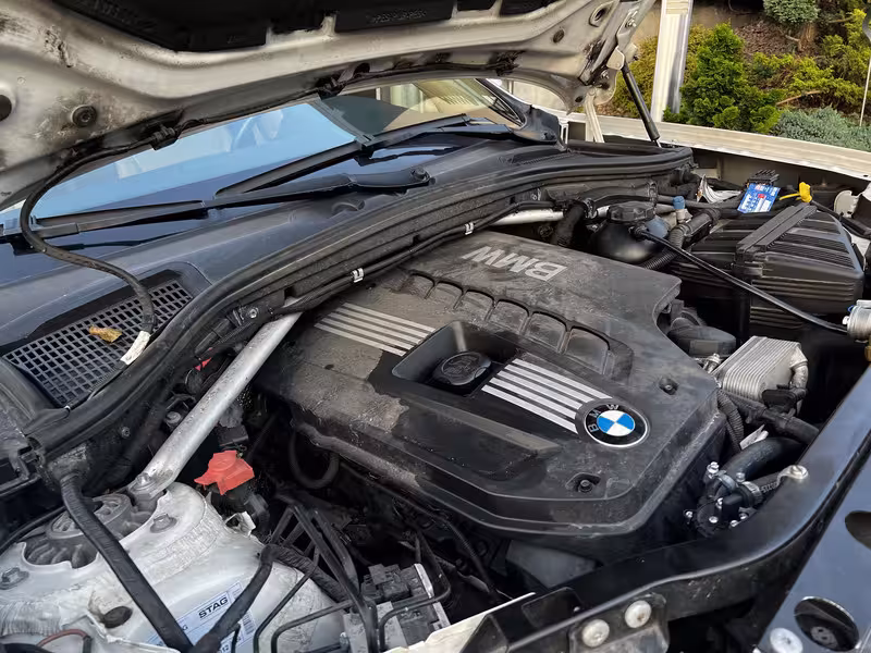

Komora też nie lepiej.
IMG-7811.avif
IMG-7812.avif

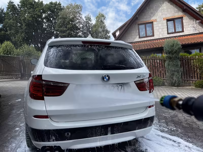

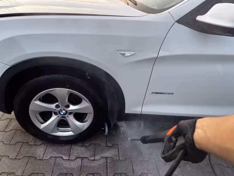

Jest wtorek wieczorem - testuję nową-używaną myjkę ciśnieniową Stihl RE140K Plus. Kupiona z urwanym wężem ciśnieniowym. Zarobiony nowy za 10zł, do tego przejsciówka na akcesoria Karchera HD.

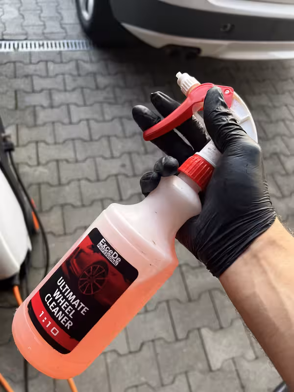

Z kołami bedzie ciężko, wiec od razu na start wrzucam kwas 1:10 - w środku zamiast Excede jest jednak Cleantech Wheel.
IMG-7808.avif
Lakier opryskuję samą wodą - jedna wielka tafla wygląda jak lakier po korekcie i wosku 😄

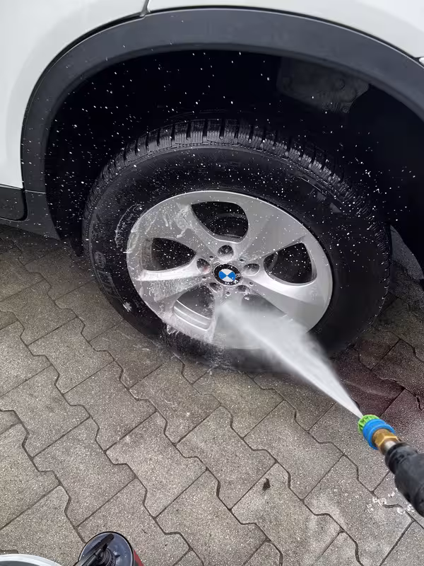

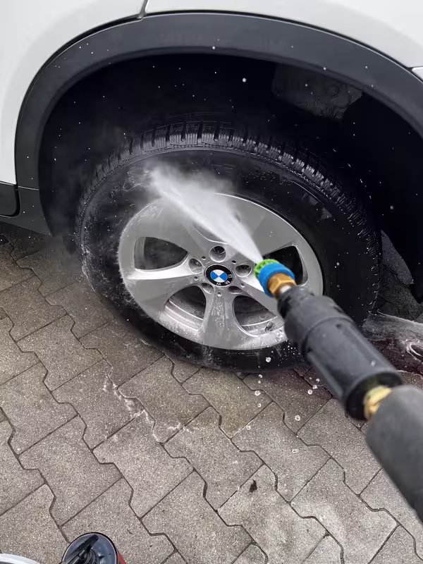

Nadkola wypłukuję końcówką rotacyjną. Syf leci wiadrami.

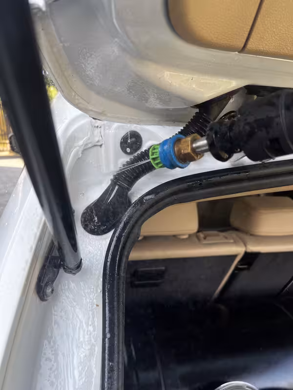

No i jako, że do zachodu słońca została godzina to wlatuję do komory z niezawodnym BH Surfex w stężeniu około 1:9.
IMG-7826.avif
W tle widać osłonę silnika. W opryskiwaczu pomarańczowym Stihl też jest APC. Na wyłączonej myjce, aby nie zalać wszystkiego wypłukuję szczeliny.
IMG-7829.avif
Silnik osłaniam matą do mycia nadkoli i biorę się za maskę od wewnątrz. BH i pędzelek bez problemu sobie radzą.
IMG-7831.avif
Po kilku pędzelkowaniach całości i finalnym płukaniu komora zaczęła wyglądać jak należy. Oczywiście osłona silnika obok została potraktowana tak samo.
IMG-7832.avif
Na koniec wlatuje Koch Motorplast na mokre plastiki. Zgodnie z instrukcją zamykam maskę i czekam na doschnięcie.

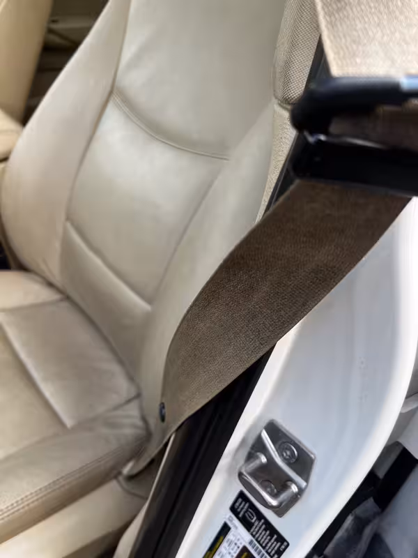

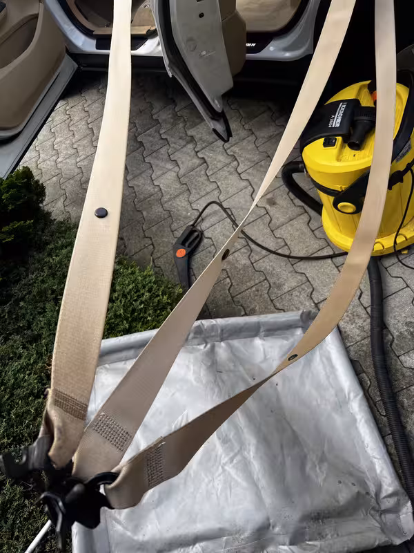

Rozpoczynam od pasów. Absolutnie nie mogłem ich zostawić w takim stanie.
IMG-7837.avif
IMG-7838.avif

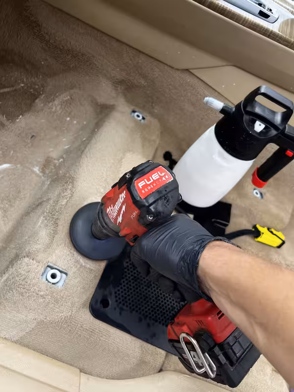

Wykręcami pasy oraz śruby foteli kluczem udarowym Milwaukee, który był genialnym zakupem. Ile on już roboty zrobił u mnie przy różnych akcjach - szczerze polecam.
IMG-7841.avif
IMG-7842.avif
Pasy wyciągnięte, jednak uznałem, że przed jakimikolwiek pracami pasuje wypłukać porządnie wnęki.

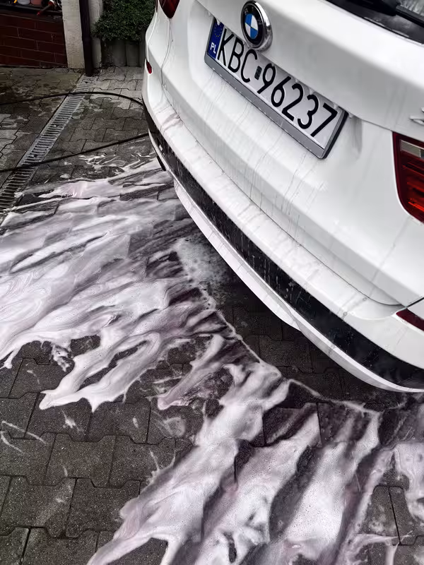

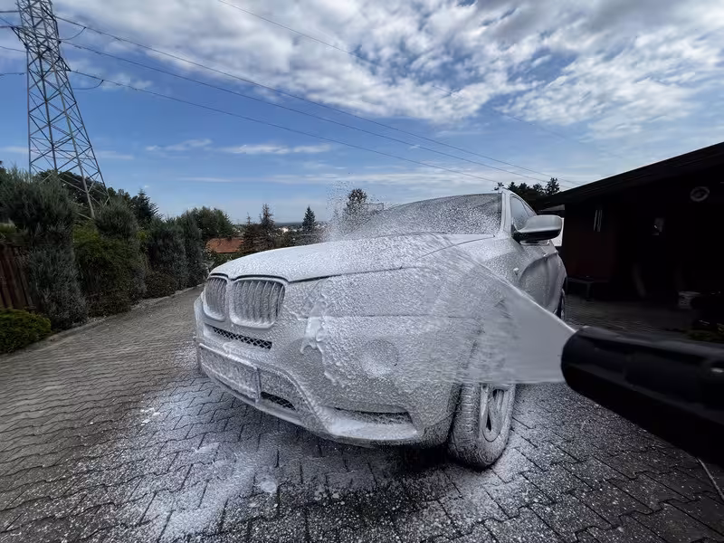

Idąc za ciosem myje samochód. Lepiej siądzie chemia do dekontaminacji.
Wybrałem szampon Koch Austoshampoo.
IMG-7855.avif
IMG-7856.avif
Po płukaniu samochód sam sie suszy - tafla ma to to siebie, żeby spływa całościowo 🙂

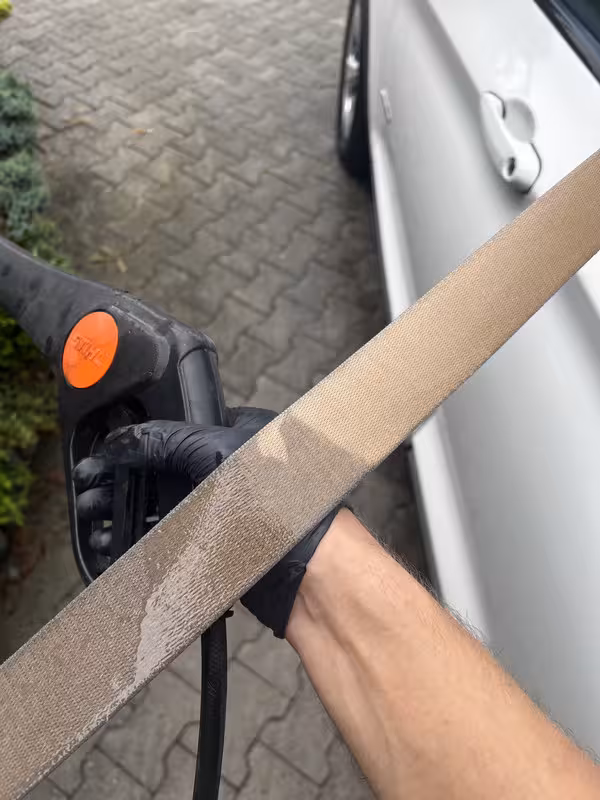

Wróćmy do pasów. Specjalnie na tę okazję kupiłem Pure Chemie Attack. Zgodnie z instukcją rozrobiłem 1:1.
IMG-7861.avif
IMG-7862.avif
Oprysk. Odczekanie. Szczotkowanie pomarańczową szczotką na wkrętarkę.
IMG-7863.avif
Płukam wodą pod ciśnieniem. Jak widać efekt jest spektakularny. Piękne 50/50.
IMG-7864.avif
IMG-7865.avif
IMG-7866.avif
Pasy rozciągam na patencie. Schnęły w sumie 1,5 dnia więc miałem pewność, że nic nie zapleśnie.
IMG-7867.avif
Finalnie wyprane zostały wszystkie pasy, gdyż jeden tylni też posiadał zabrudzenia i po wypraniu nie pasowałby odcieniem do dwóch pozostałych 🙂

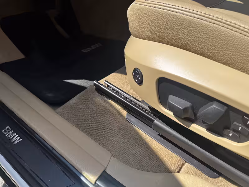

Wracym do środka. Fotele do tyłu, odpinam wtyczkę. Kluczyki schowane w domu, zapłon nie ruszany ale i tak jak się okazało wywaliło błędy od poduszek.
IMG-7869.avif
IMG-7870.avif
Co tam pod fotelami? A no klasycznie. Właściciel je już raz demontował, więc dolarów nie było 🙂

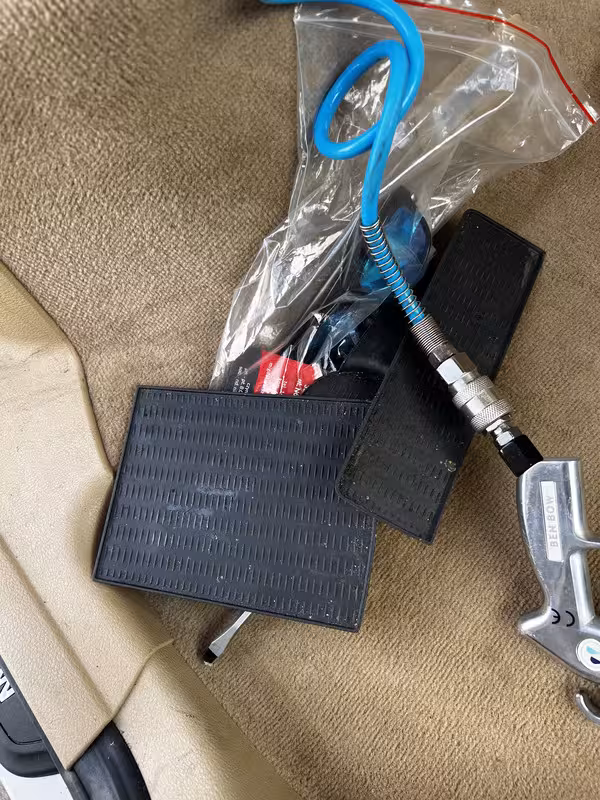

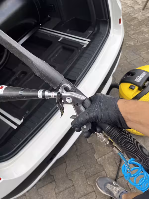

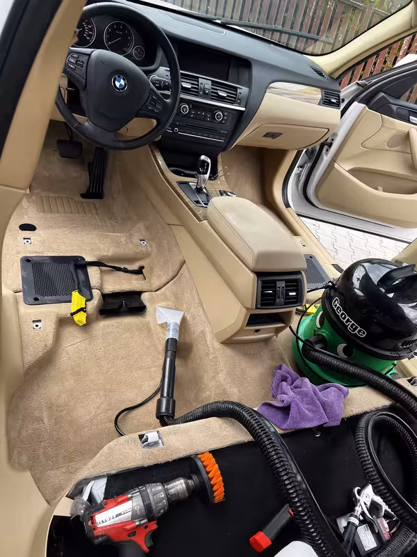

Do odkurzania używam oczywiście tornadora. Bez niego nie wyobrażam sobie porządnego odkurzenia wszystkich szczelin.
Oczywiście zaglądam wszędzie gdzie sie da. Rzeczy osobiste do jednego woreczka - to dobry moment na segregacje co jest faktycznie potrzebne właścicielowi.
IMG-7888.avif
IMG-7905.avif
IMG-7910.avif
IMG-7875.avif
IMG-7889.avif
IMG-7890.avif
IMG-7896.avif
Po samym odkurzeniu i wydmuchaniu zaczęło to wyglądać.

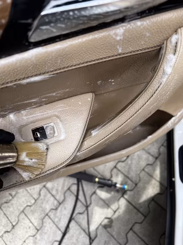

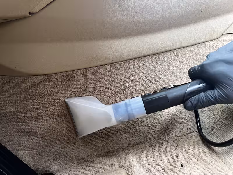

Po zakończeniu odkurzania pora się wziąć za plastiki. Gdzie się da podejść pomagam sobie szczotkami na wkrętarkę o różnych twardościach.

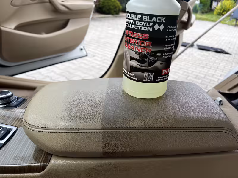

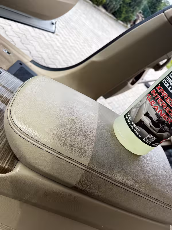

A co do czyszenia? P&S Xpress Interior 1:1 - @marcineke mnie przekonał do zakupu i przyznaję, że jest genialny. Tak się wkręciłem, że zrobiłem nim całe wnętrze łącznie ze skórami.
IMG-7911.avif
IMG-7912.avif
IMG-7913.avif
IMG-7916.avif
IMG-7917.avif
50/50 na podłokietniku poniżej po dwukrotnym szczotkowaniu scrubberem z SCS. Przecieram całość wilgotną fibrą płukaną w roztworze ONR.

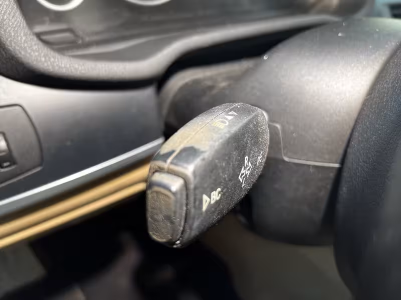

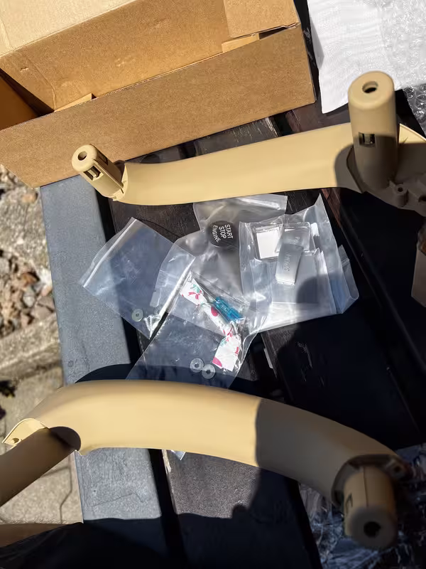

Pamietacie tę manetkę? Nie mogłem sie doczekać aby ją wyczyścić.
IMG-7927.avif

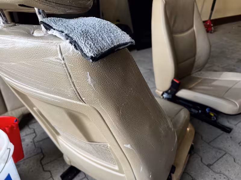

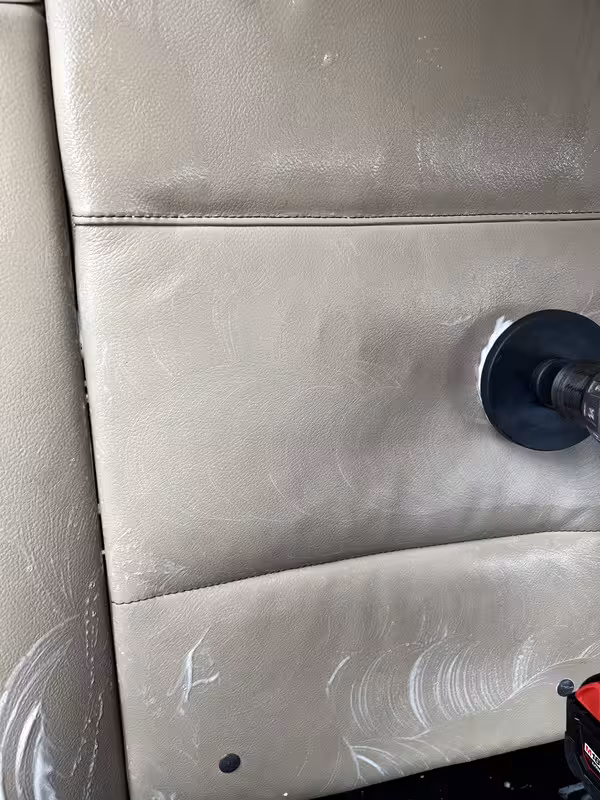

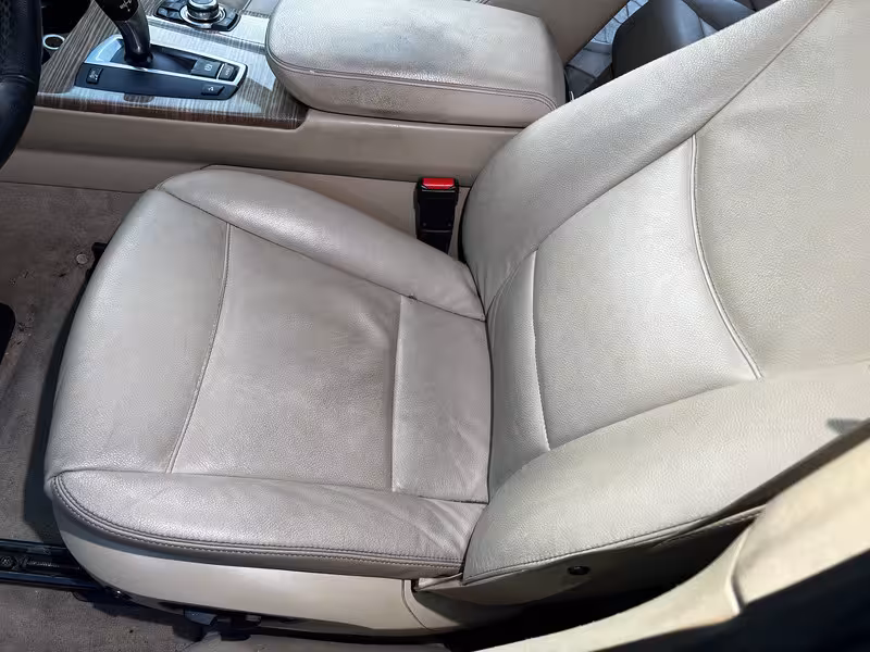

Skóry czyszczę gdzie się da też szczotkami na wkrętarkę - najdelikatniejszą białą.
IMG-7940.avif
IMG-7941.avif
Zrobiłem wycinek na fotelu aby zobaczyć jaki będzie efekt. Nie piszę nic więcej - zobaczcie sami.
IMG-7944.avif
IMG-7945.avif
IMG-7946.avif
Gdzieś mi wcięło zdjęcie jaki tu był syf. No ale zostawiam tak tak:
IMG-7950.avif
Pora na pranie. Idąc za ciosem uzywam do tego Pure Chemie Attack 1:7. Świetna chemia, jednak na jedno auto zużyłem praktycznie cąłą butelkę. Takiego proszku od Maxify nie mogę zmordować od kilku lat 😄

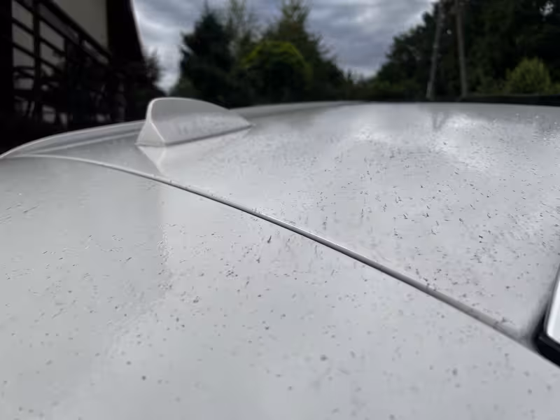

Kolejny dzień. Czwartek rozpoczynam od chemicznej dekontaminacji.

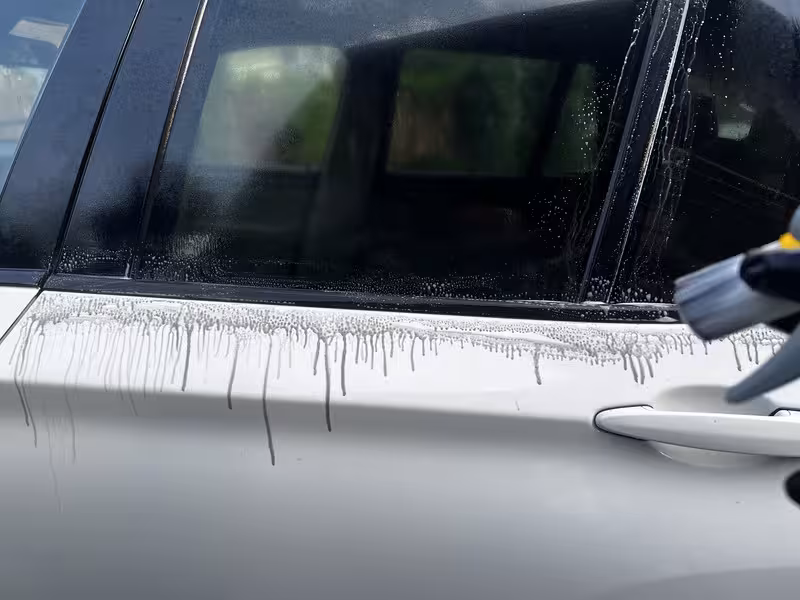

Na smołę niezawodny PrickBort. Na zaniezczyszczenia mataliczne nowość dla mnie czyli KiurLab RH-
IMG-7985.avif
Rozpoczynam Prickiem na suchy lakier.
IMG-7986.avif
Coś szuka, jednak za dużo nie znalazł o dziwo.
IMG-7987.avif
IMG-7988.avif
IMG-7989.avif

Po płukaniu, osuszeniu i porannej kawie na suchy lakier wpada KiurLab RH-. Beznadziejna butelka, jednak sam produkt wg mnie raczej udany. Nie zasycha szybko, dobrze sie aplikuje. Mam małe wątpliwości co do mocy, jednak to musze przetesotować na innych samochodach też. Miałem wrażenie, że SG D Tox jednak mocniej usuwał wszystkie wżery.
IMG-8001.avif
No i zanieczyszczeń metalicznych jest ogrom.
IMG-8002.avif
IMG-8003.avif
IMG-8004.avif
IMG-8005.avif
Pomagam mu popracować i nakładam pianę Sonax Energy.

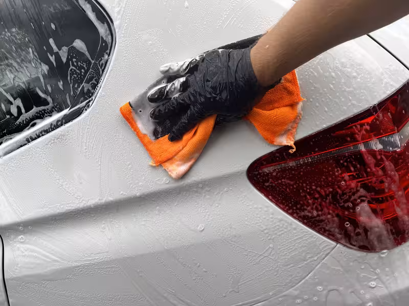

Na pianie i deironizerze glinkuję całość ręcznikiem od ADBL.
IMG-8016.avif
IMG-8018.avif
IMG-8019.avif
Po płukaniu lakier mimo, że mokry od razu dostał kopa.

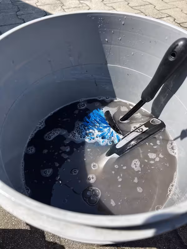

Efekt finalny. Nie jest to co po ściągnięciu, jednak jak na nigdy nie czyszczone felgi domyły się bardzo ładnie.
IMG-8037.avif
A wiadro z wodą wygląda tak:
IMG-8086.avif

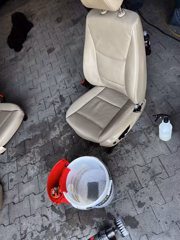

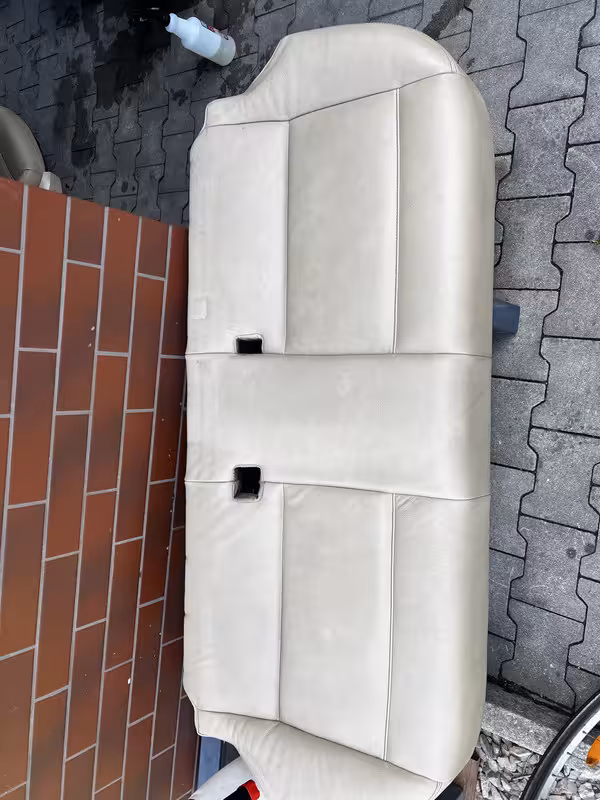

Lakier schnie a ja ogarniam fotele i kanapę, który mi zostały luzem  w garażu.
IMG-8045.avif
IMG-8046.avif
IMG-8048.avif
IMG-8049.avif
Kończąc tematy wnętrza na skóry wrzucam ADBL Leatheer Conitioner a na plastiki Fresso Interior Dressing.

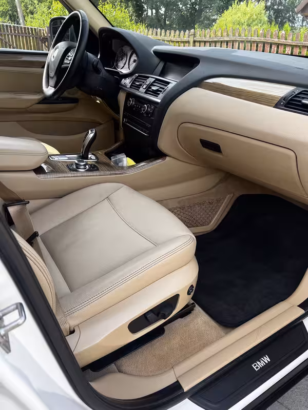

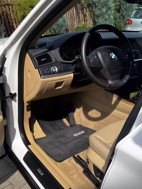

Inspekcja środka. Jest naprawdę dobrze.
IMG-8055.avif
IMG-8059.avif
IMG-8060.avif
IMG-8061.avif
IMG-8064.avif

Jak nieszczęsna manetka? A no jak nowa 🙂

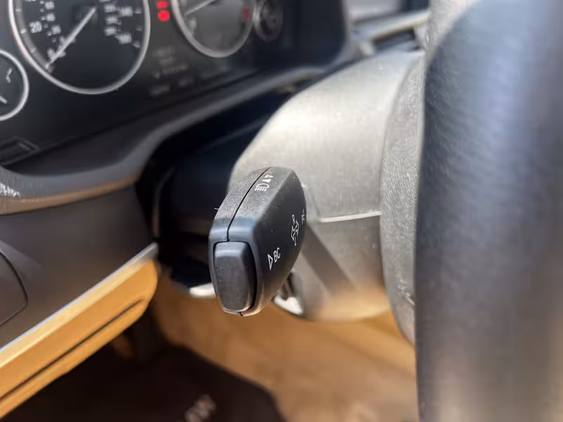

W międyczasie przychodzą pierwsze elementy wnętrza do wymiany. Jedna klamka i przycisk do odesłania.
IMG-8094.avif
IMG-8095.avif
IMG-8097.avif
Nakładki na przyciski są przyklajne. Natomiast połamany ręczny wklejam dla pewności na klej na gorąco.

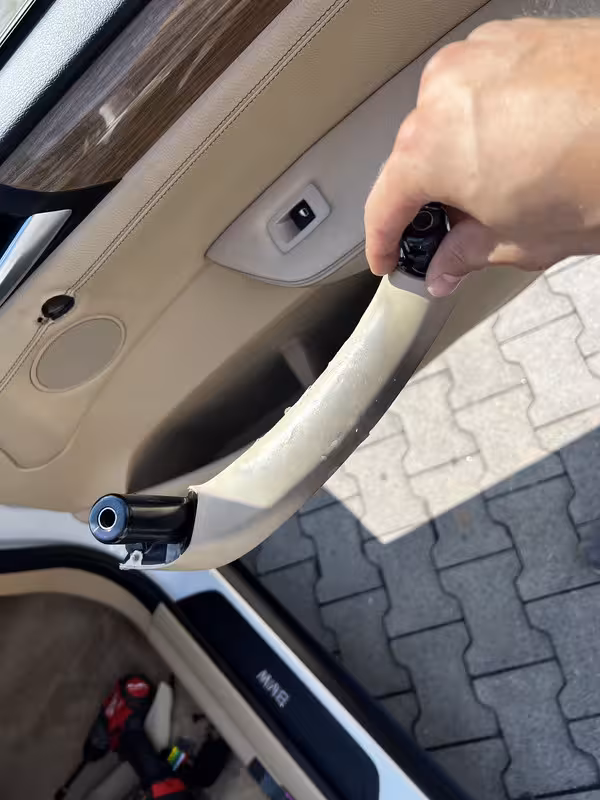

Demontuję boczek drzwi celem wymiany wnętrza klamki. Ta rozpuściła się i przykleja do rąk.

Aby wymienić ten elementy nie musiałem demontować boczka - taka ciekawoska.
No i widać, ze przydałoby sie lakierowanie skór. Po VIN odczytałem Nevadę Beige, której nie mogłem dostać od ręki. Kwestia poprawienia na kiedyś.

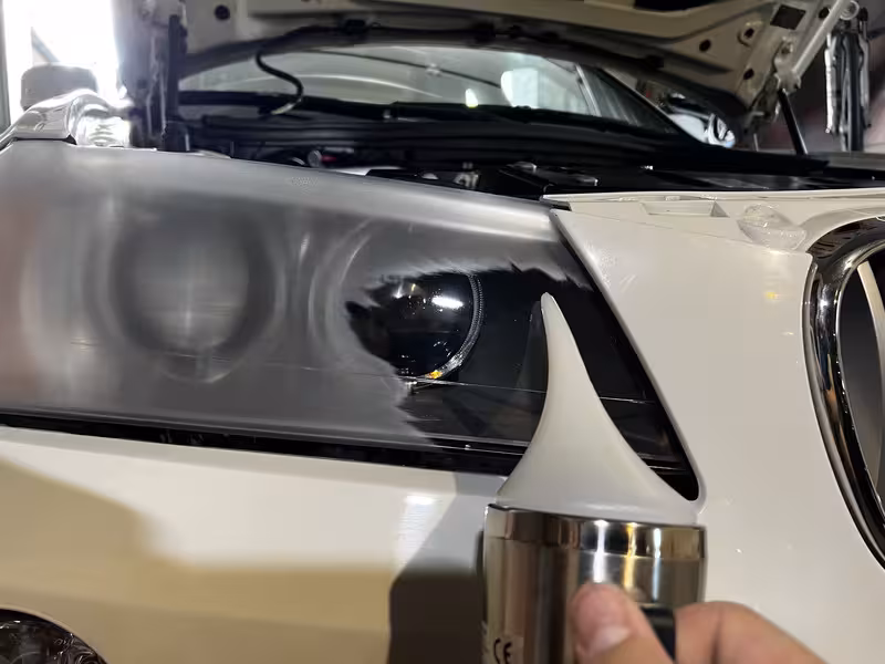

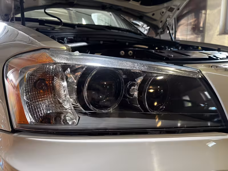

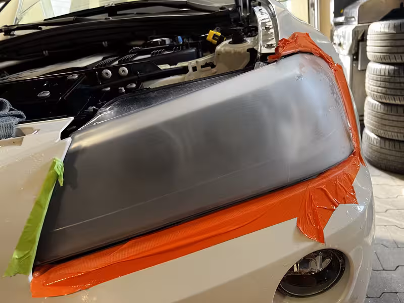

Wieczorną sesję przy aucie kończę lampami. Bardzo nie lubię tego robić. Chociaż tyle, że ktoś mądry wymyślił "czajniczek".
Część lampy jest za zderzakiem. Brak łatwej możliwości demontażu lamp, jednak odkręcam górę zderzaka i odchylenie pozwala zrobić je w całości.
IMG-8110.avif
IMG-8111.avif
Przed. Prawa była dużo gorsza, jednak lewa też jest wypalona od słońca i porysowana.
IMG-8112.avif
IMG-8113.avif
IMG-8114.avif
IMG-8115.avif
IMG-8116.avif
IMG-8117.avif
IMG-8118.avif
Papiery użyte. 240->320->500->800->1200->1500. Metoda szlifu na krzyż.
IMG-8123.avif
IMG-8124.avif
IMG-8125.avif
IMG-8126.avif
IMG-8127.avif
IMG-8128.avif
IMG-8129.avif
IMG-8130.avif
Po jakichś 2 lub 3 godzinach pora na napylenie lam. Całość wyszła idealnie. Bardzo pilnowałem dokładnego szlifu.

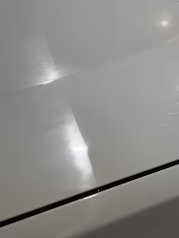

Pisałem wyżej, że wspomnę o lakierniku. No dawno nie widziałem tak spartaczonej roboty. Maska, błotnik, zderzak i jedne drzwi to była tragedia. Ogromna ilość rys od grubego papieru, nie wyciągnięte zmatowienie, posiadany lakier, kratery itd.
Zerknijcie sami.
IMG-8103.avif
IMG-8104.avif
IMG-8105.avif
IMG-8106.avif
IMG-8107.avif
IMG-8290.avif

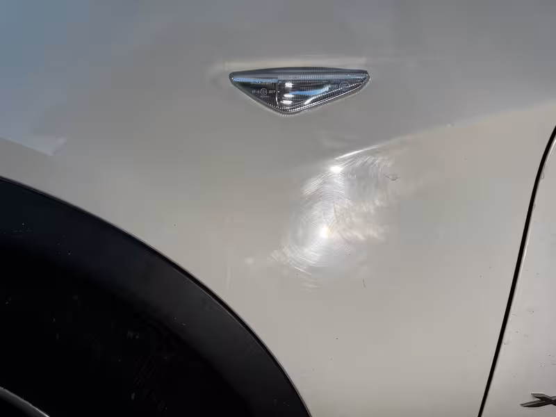

Jedyną opcją to wyciągnąć byłoby matowienie od nowa, jednak nie miałem na to ani czasu, ani sprzętu, ani miejsca, ani odwagi po takim magiku.
Wypróbowałem z 10 kombinacji na różnych maszynach. Finalnie najlepiej wyciągnąłem to Flex XCE+LC Bestia+Koch H9 i na wykończenie Flex XFE + niebieski Thermo + DIY Polish.
Jakieś 50/50:
IMG-8152.avif
IMG-8153.avif
Przed:
IMG-8155.avif
Po. Odzyskałem kolor i połysk - taki był cel i został na szczęście osiągnięty. Jednak kosztowało mnie to sporo czasu i nerwów.

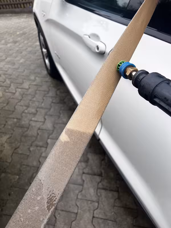

Sieczka pod klamkami ogarnięta Flexem PXE na stożku i paście Koch H9.
IMG-8217.avif
IMG-8218.avif
IMG-8219.avif

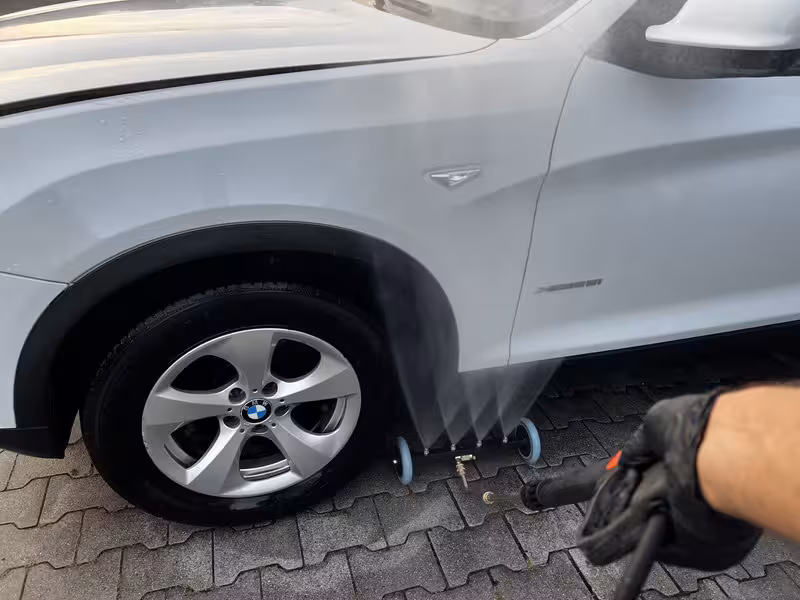

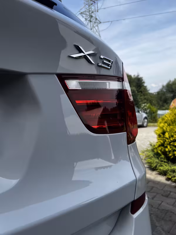

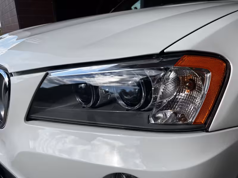

Od renowacji lamp minęły 24h więc nakładam ceramikę CarPro Dlux. Takie combo sprawdza się u mnie w E91 już od 20k km.
Rzut oka na lampy. Genialnie się prezentują po zrobieniu i zabezpieczeniu.
IMG-8260.avif
Sobota. Rano kończę korektę dwóch elementów i robię "wykończeniówkę".
Szyby wstępnie przetarłem roztworem DIY a wykańczam BH Trace-Less. Drogi płyn lecz robi robotę. W aucie było palone więc szyby były bardzo dojechane.
IMG-8291.avif
IMG-8292.avif
IMG-8293.avif
Środek przed uzbrojeniem dostaje Strippera 🙂
IMG-8294.avif
Szyba czołowa NW w postaci S99 Glaco.
IMG-8295.avif

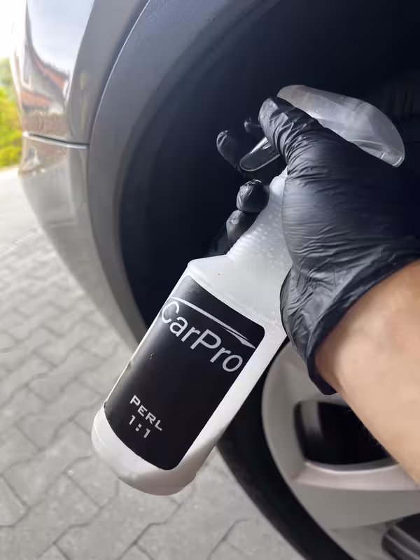

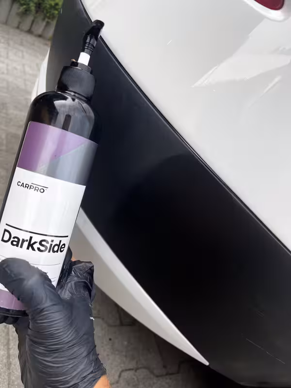

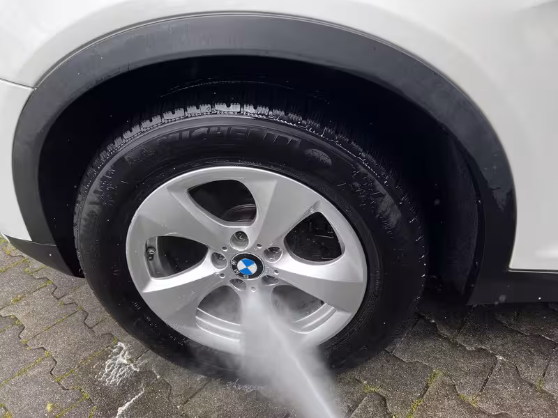

Natomiast opony Perla, a plastiki zewnętrzne DarkSide - CarPro to jedna z moich ulubionych marek. Koreańczycy znają się na chemii.
IMG-8297.avif
50/50
IMG-8302.avif
Nadkola zaś CarPro Perl 1:1.
IMG-8298.avif
Lusterka i zakamienione szyby ogarniam kwaśnym Koch'em FSE. Dla mnie jest to QD do zadań specjalnych.
IMG-8299.avif
IMG-8300.avif
IMG-8301.avif
KONIEC. Nareszcie. Bardzo mnie zmęczył ten samochód. Jednak efekt finalny i zadowolenie właściciela były tego warte.
