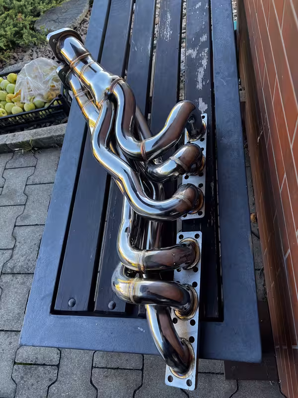

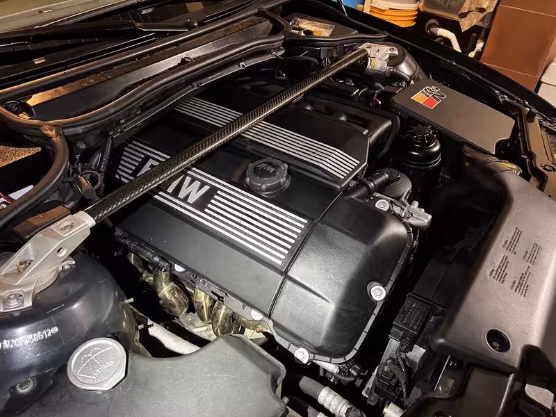

Pod maskę lądują sportowe kolektory Schmiedmanna. Rynkowa cena 1450 nie zachęcała, jednak promocja w NIemczech u producenta na 790 z wysyłką pozwoliła na szybką decyzję. Początkowo nie zdecydowałem się na komplet z katalizatorami - z perspektywy czasu żałuję, jednak o tym później, bo finalnie są pod autem.
IMG-8874.avif
IMG-0838.avif
IMG-9311.avif
IMG-9312.avif
Pod maską kolektory na miejscu. Silnik faktycznie odczuwalnie lepiej zaczął działać. Początkowo zaskakująco strzelał przy schodzeniu z obrotów, jednak po skasowaniu adaptacji nauczył się nowego przepływu spalin i zaczał chodzić bardziej kulturalnie. Bałem się głośnego dźwięku, jednak co ciekawe jest głośniej w środku z katalizatorami niż bez.

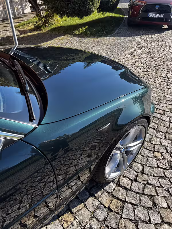

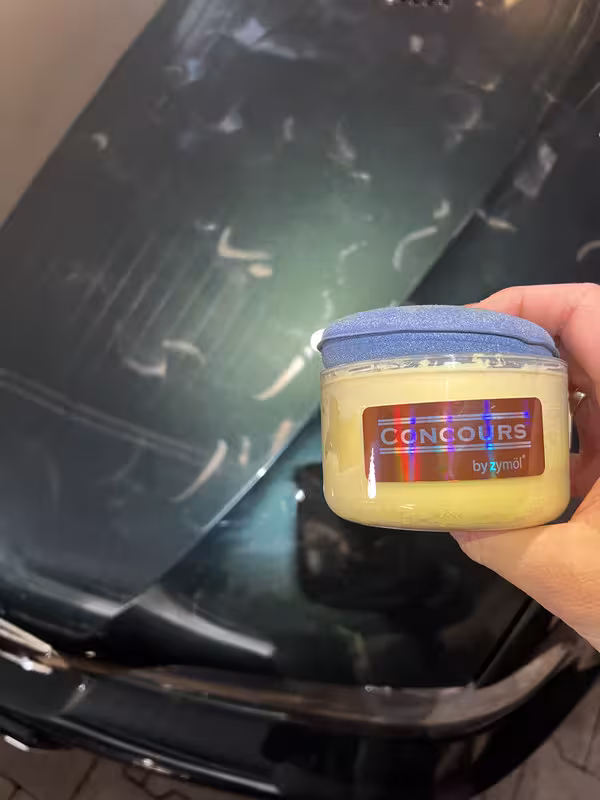

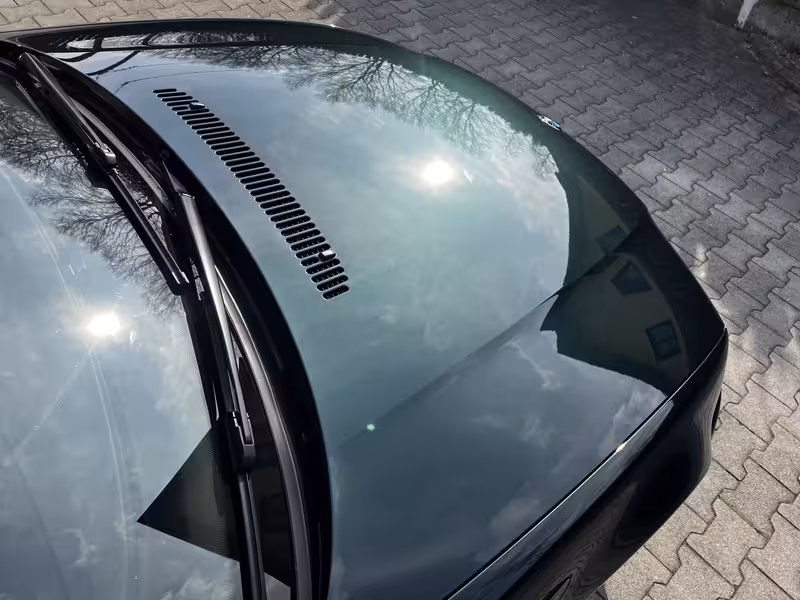

Maskę przed zimą woskuję nabytkiem na który czekałem 10 miesięcy  😄  Pozdro @Tomas-sg 🙂  Trzeci raz musiałem polerować pół maski przez kota. Przez kota którego nawet nie znam, bo ani ja ani żaden z sąsiadów takowego nie posiada...

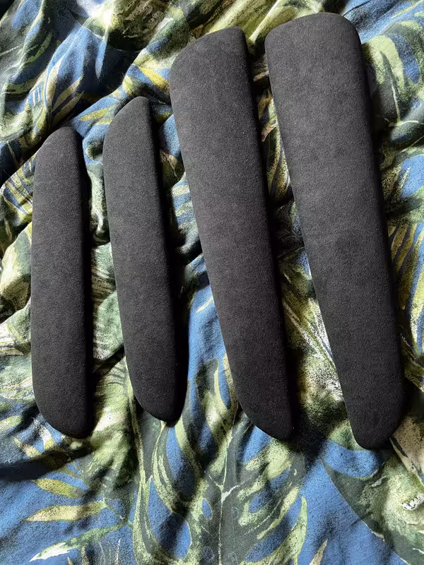

Nowy podłokietnik z alcantary zabezpieczem impregnatem Gtechniq L1 - jeszcze raz wielkie dzięki @Mumins za podarunek.

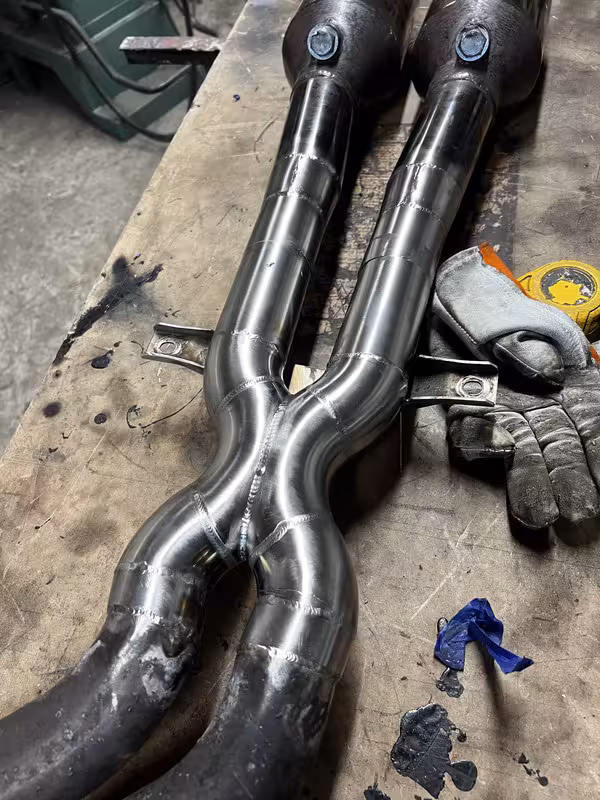

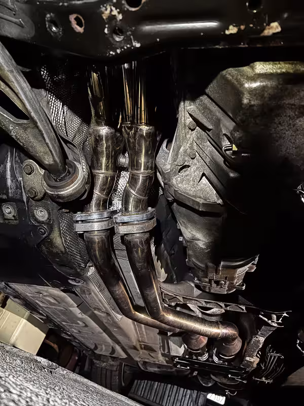

Wróćmy do tematu wydechu. Katalizatory Schmiedmann trafiłem używane, w bardzo ładnym stanie. Szybki montaż no i pomiar na hamowni. Silnik pokazał 301 Nm i 228 KM. Z fabryki 300 Nm i 231 KM.  Wyniki super, zważając na to, że silnik ma 23 lata...
No ale musi być "ALE".  Samochód po odbiorze wg mnie zaczął brzmieć tragicznie i mocowo w porównaniu z setupem bez katów napewno nie było poprawy. Kupiłem te katalizatory z kawałkiem tragicznie dospawanych rurek i niestety do nich mechanik zamntował dalszą część. Nie będę nawet wrzucał zdjęcia jak to wyglądało, bo są to sceny drastyczne. Spoiny były dziurawe, a pod wspornikiem była dziura wielkosci kciuka. Auto już szykowałem na zimowanie, więc zdecydowałem, że sam spróbuję coś podziałać w temacie.

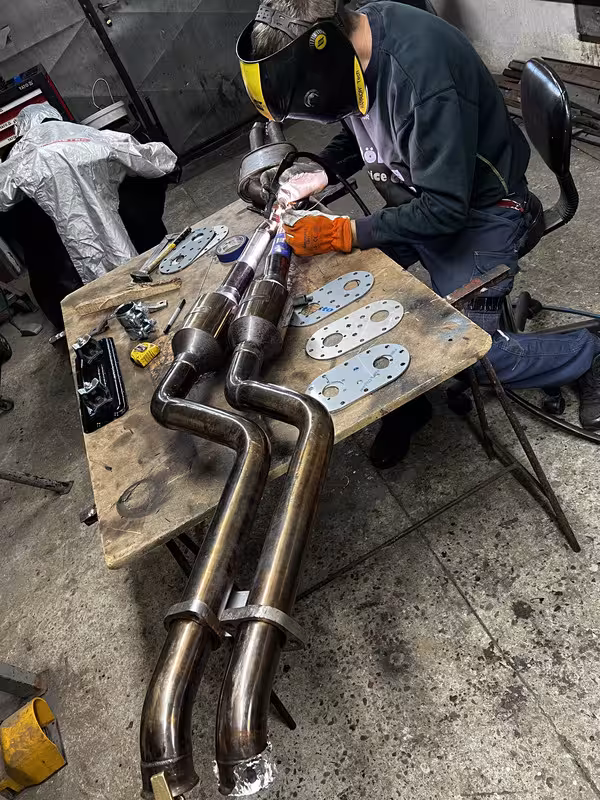

Z wujkiem, poświęcliśmy pół soboty na prace montersko spawalnicze. To forum kosmetyki a nie techniczne, więc nie będę się zagłębiał w szczegóły, ale było to bardzo skomplikowane przez kąty z jakimi schodziły się rury oraz redukcję średnic i fakt, że były dedykowane do budy E39 a nie E46. Nie pomóg też fakt, że dołożyłem od siebie X PIPE.
IMG-1728.avif
No ale finalnie udało się wyspawać coś takiego z mocowaniem na obejmy.
IMG-1729.avif
Finalny setup wygląda w tym momencie tak. Wnioski? Ogólny sukces jak na taką ingerencję bez samochodu na przymiarki. Następnym razem zamontowałbym lepsze obejmy na połącznie katów z X-pipe i wywalił fabryczny rezonator - to będzie finalny setup tego wydechu w przyszłości. Teraz jest petarda. Samochód brzmi kulturalnie (nareszcie bez przedmuchów), ale z rasowym zacięciem - moc jest odczuwalnie bardzo dobra po nowych adaptacjach.

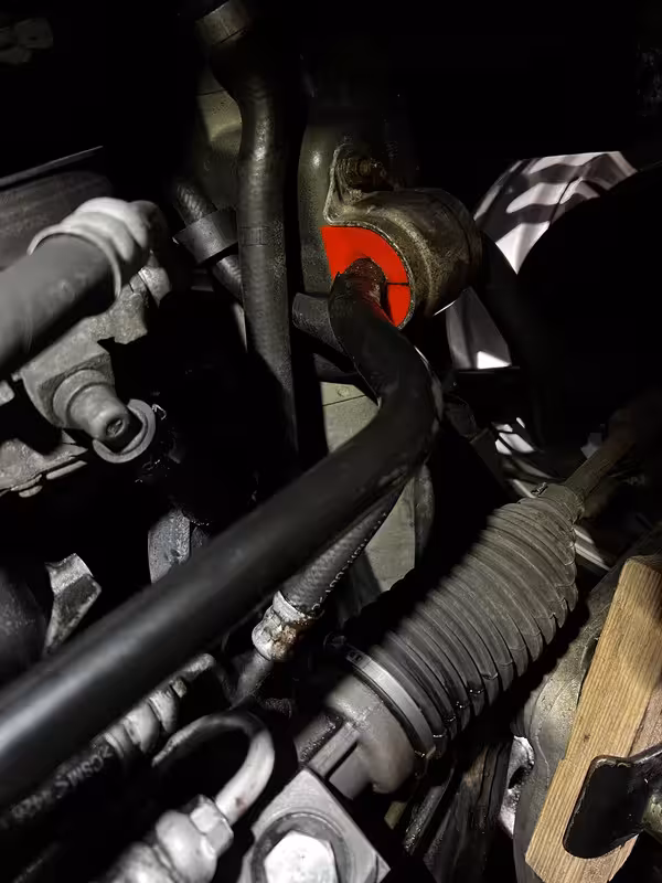

W międzyczasie montuję poliuretany stabilizatorów.

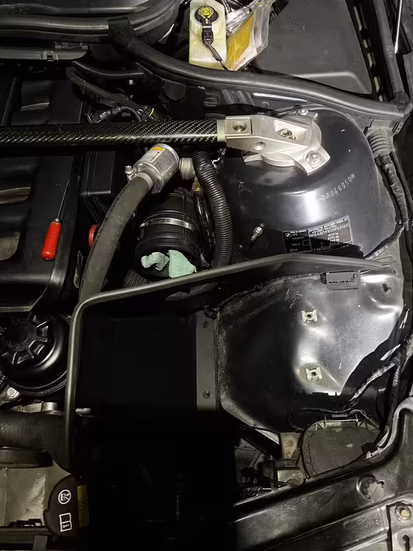

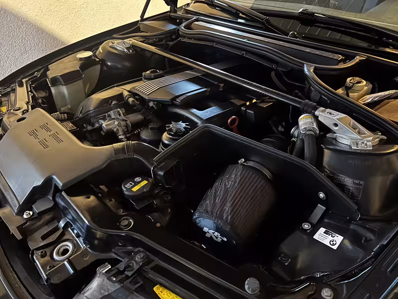

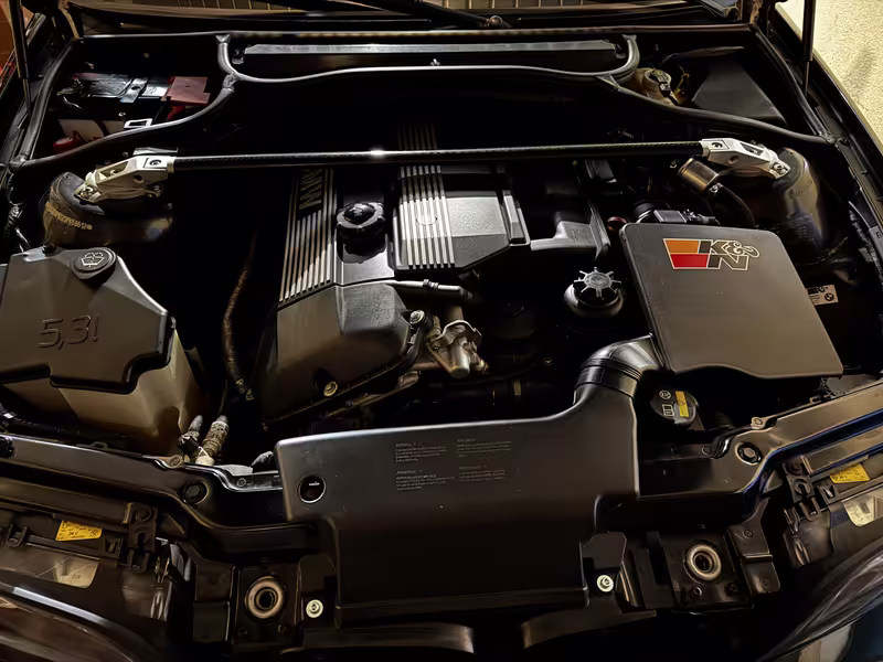

Montuję również zimny dolot z osłoną termiczną. Osłonę okleiłem dodatkowo specjalną folią temiczną, aby nie nagrzewała się blacha od silnika.
IMG-1839.avif
IMG-1883.avif
Oraz zamontowałem siateczkę, jako wstępny filtr na stożek K&N-a.
IMG-2107.avif
IMG-2108.avif
IMG-2109.avif
Odczucia po tym zabiegu? Napewno nie jest gorzej, a wydaje mi sie, że zrobił się lepszy dół. Pasowałoby znowu sprawdzić na hamowni z naprawionym wydechem i nowym dolotem, ale nie chcę już męczyć auta. Serię ma napewno i to mi wystarczy.

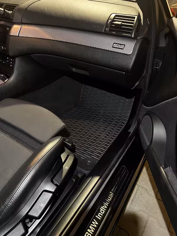

Na gorsze dni wpadają nowe OEM dywaniki. Tak odnośnie detailingu - czasem szkoda pieniędzy na chemię i ratowanie używanych - nowe to nowe.

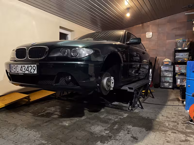

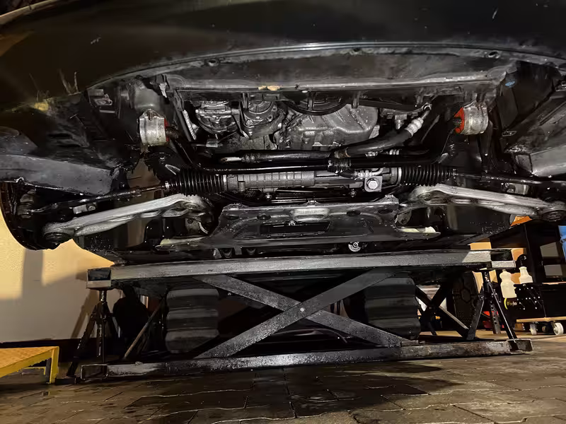

W pracach przy aucie zaczął w międzyczasie pomagać podnośnik płytowy 😉 Kompletnie nie planowałem tego zakupu, jednak trafił się dosłownie pod domem. Do docelowego miejsca życia będzie wbudowany w posadzkę. Jest to wymarzona opcja do detailingu, ale też mechanikę można sobie ogarniać bez problemu.
IMG-2892.avif

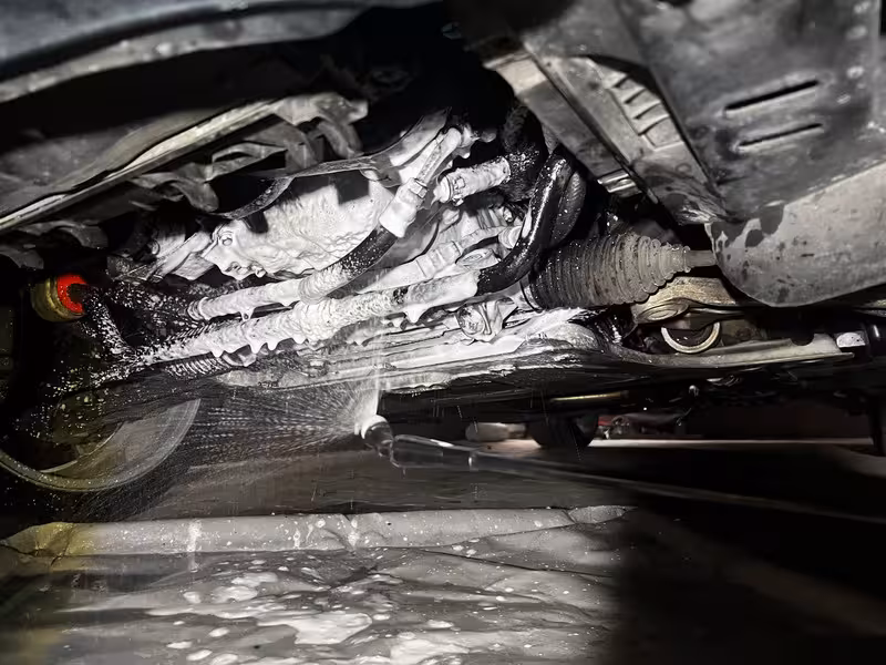

Już na podnośniku poprawiam sobie silnik. Ta sama kombinacja czyli Tenzi Brudex i Green Star.
IMG-2870.avif
No i teraz to wygląda spoko. Póki co nie zakładam osłony i obserwuję czy się gdzieś jeszcze nie poci dziadek 😄
IMG-2888.avif

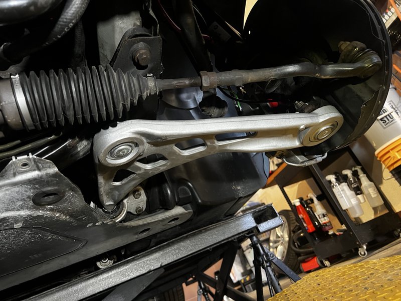

22 letnie wahacze też liznąłem. Z czarno szarych zmieniły sie w srebrne 😄
IMG-2897.avif

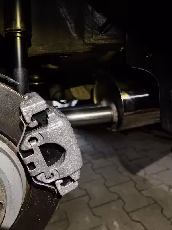

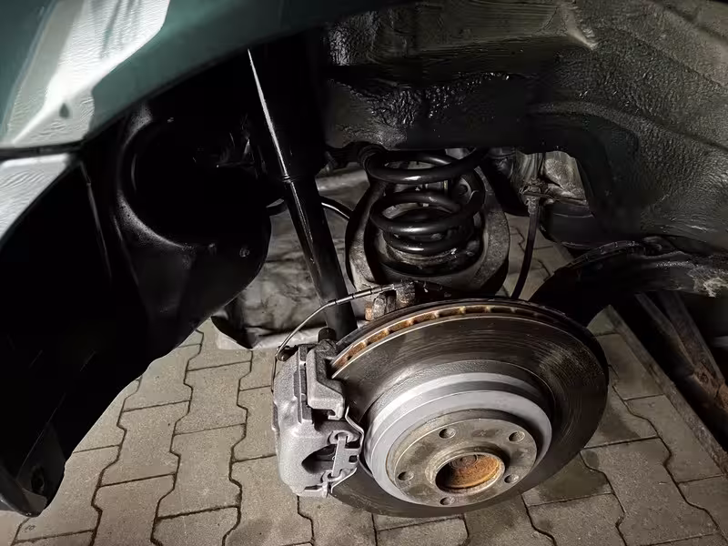

Idąc za ciosem ogarniam też tylne nadkola i zaciski.
IMG-2924.avif
IMG-2927.avif
IMG-2943.avif
IMG-2983.avif
IMG-2987.avif
IMG-2991.avif
IMG-2996.avif
IMG-2997.avif
IMG-2998.avif
Po wyschnięciu to co się da zabezpieczam od dołu takim zestawem.

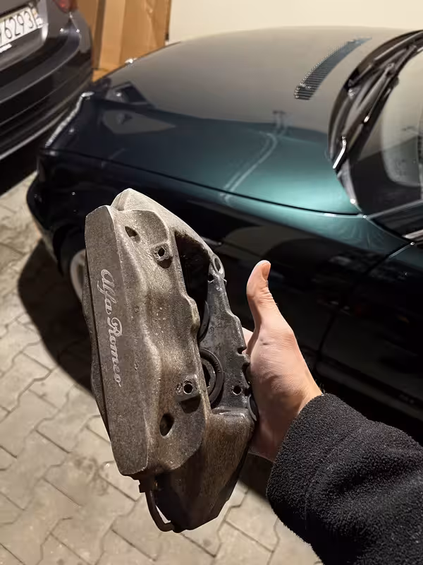

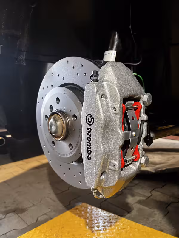

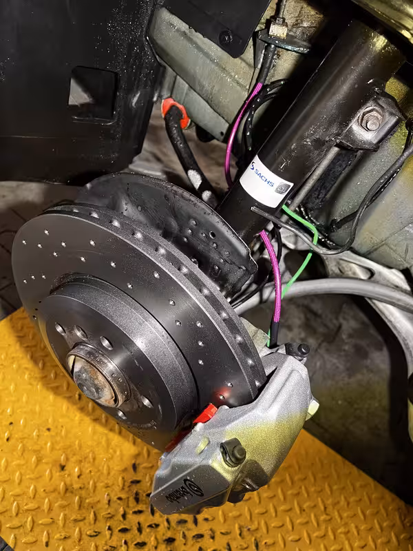

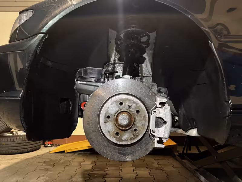

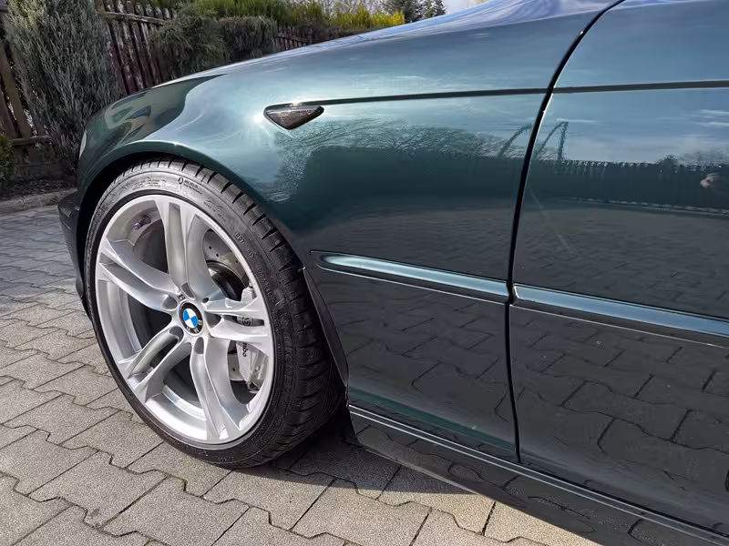

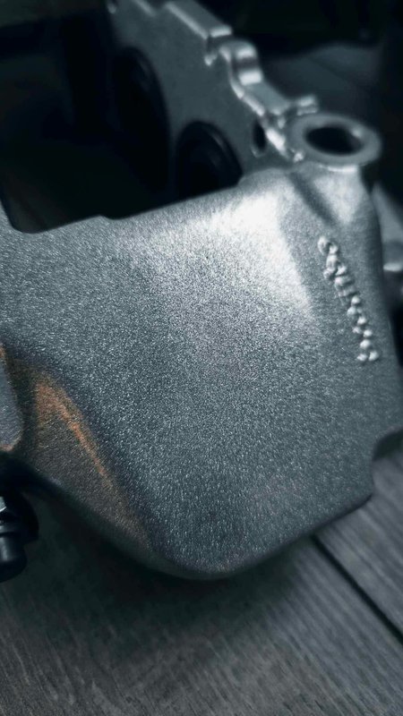

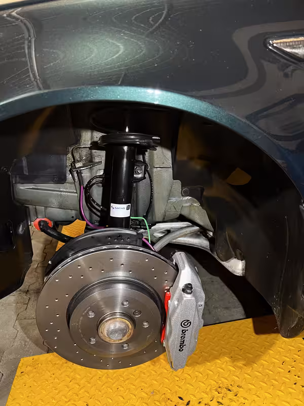

No i już prawie ostatni temat czyli wymarzony Big Brake Kit. W skład jego wejdą zaciski tzw. duże Brembo z Alfy Romeo 159 oraz adaptery pod oryginalną tarcze z E46. Nie chciałem kombinować w roztaczanie otwórów w innych tarczach. Adapter posiada też możliwość montażu grubej tarczy z M3 jeśli nadejdzie taka potrzeba (choć raczej nie nadejdzie).
IMG-2507.avif
IMG-3015.avif
Przed.
IMG-2894.avif
IMG-2895.avif
Zaciskami zajęła się firma Alpaka Garage. Byli odpowiedzialni również za tył, więc wiedziałem, że przód też będzie zrobiony perfekcyjnie. Nie myliłem się.

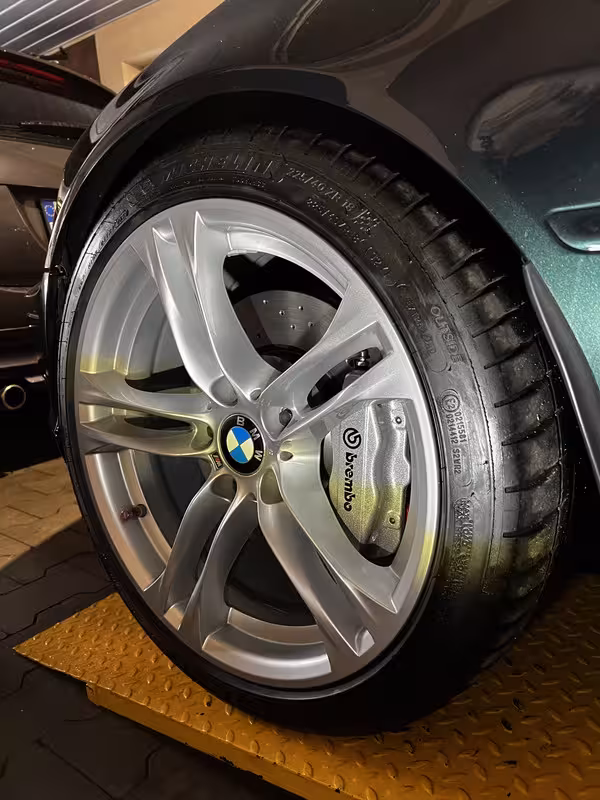

Zdecydowałem się na tarcze Brembo Xtra, klocki EBC Red Stuff oraz przeowody w stalowym oplocie Pizza Brakes. Czujnik klocków został połączony z system brembo wtyczką superseal.
Zaciski zabezpieczone niezawodnym CarPro Dlux.

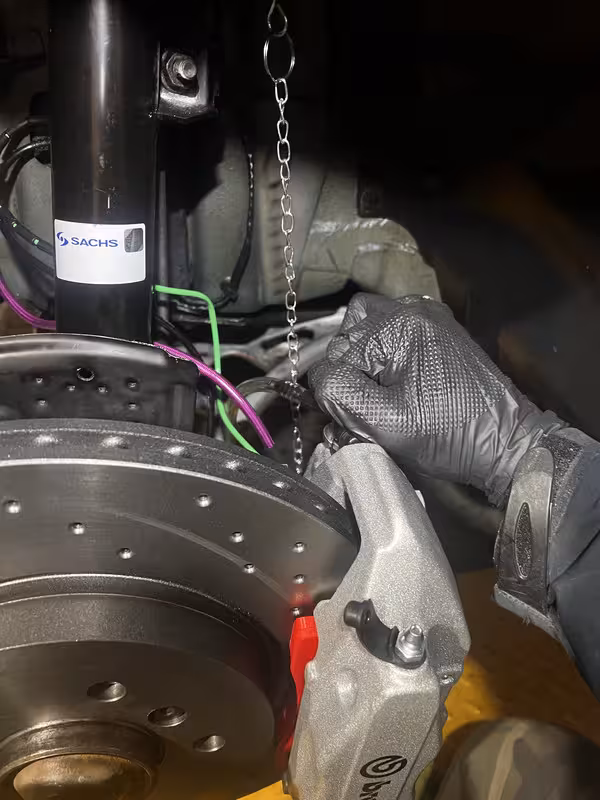

Montaż i odpowietrzenie całości to była przejmnosć. Sprawdziłem oczywiście czujnikiem zegarowym całość - cieżko przez nawiercenia, jednak wszystko w normie.

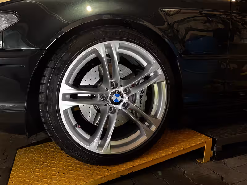

Wygląda to naprawdę genialnie. Do felg pasuje idealnie bez dystansu, a była obawa, że nie wejdzie. Co do testów drogowych to póki co się wstrzymuje, bo zakończyłem montaż i zaczął padać śnieg (nie mam zimówek). Nie obawiam się o skutecznosć, bo wiele osób przetestowało to rozwiązanie w warunkach torowych i zdawało egzamin.

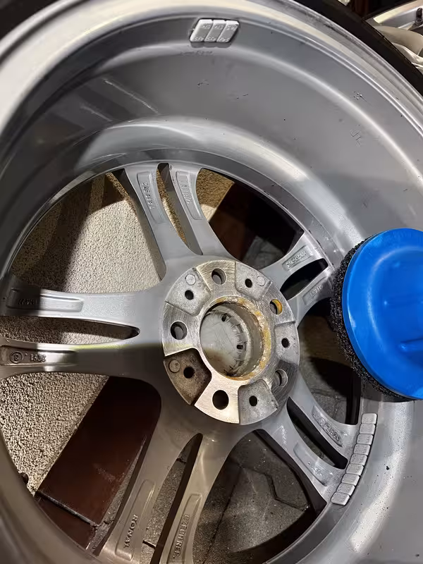

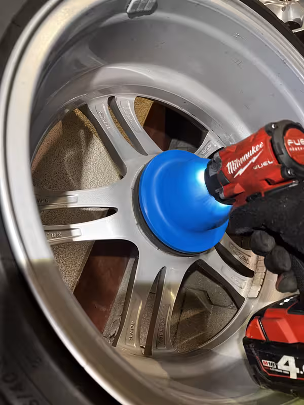

Przed finalnym montażem piasty i felgi czyczszczę nasadką ze ścierniwem.
IMG-3021.avif
IMG-3022.avif
IMG-3024.avif

Poniżej łap linki. Ściernica robi świetną robotę na piastach, ale jak widać przylgnie felgi też można ogarnąć.
https://allegro.pl/oferta/sciernica-do-czyszczenia-piast-tarcz-hamulcowych-naped-1-2-szczotka-150mm-16109753729

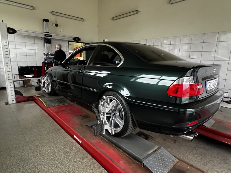

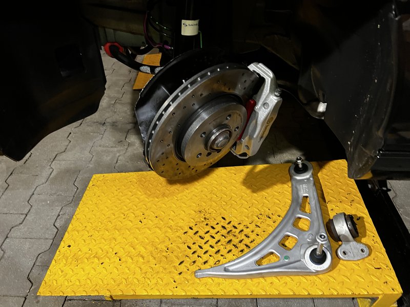

Przegląd przeszedł wzorowo. Przyjemnie się rozmawiało z diagnostą o stanie auta jak i z właścicielem pięknej E30, która też była na przeglądzie.

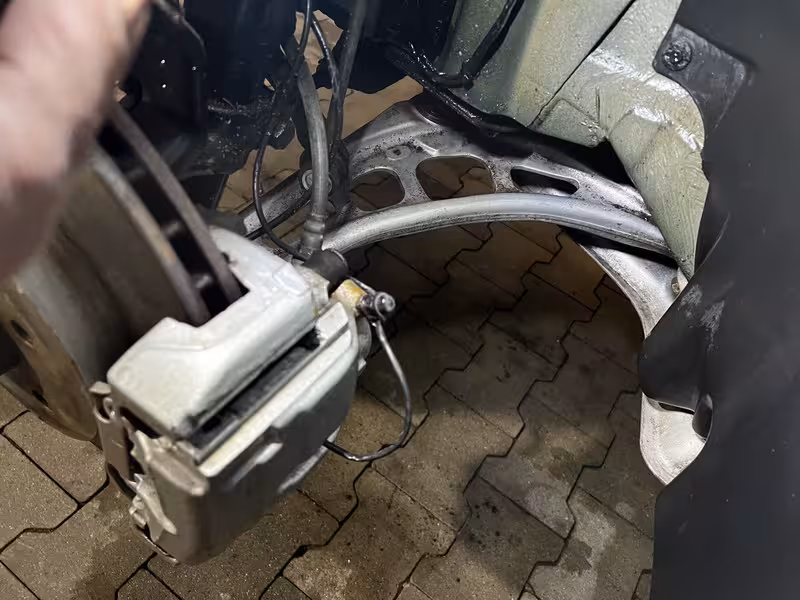

Diagnosta prześwietlił samochód i wyszły delikatne luzy na sworzniach wahacza - po 22 latach miały prawo. Decyzja, wymieniam na Meyle HD.
Wymieniam samemu, choć drugi raz bym się naprawdę mocno zastanowił.
Walka była okrutna. Wybiłem w końcu specjalnymi widełkami i 2x większym młotem niż ten który widać na zdjęciu. Podziwiam mechaników, którzy muszą to robić na codzień.

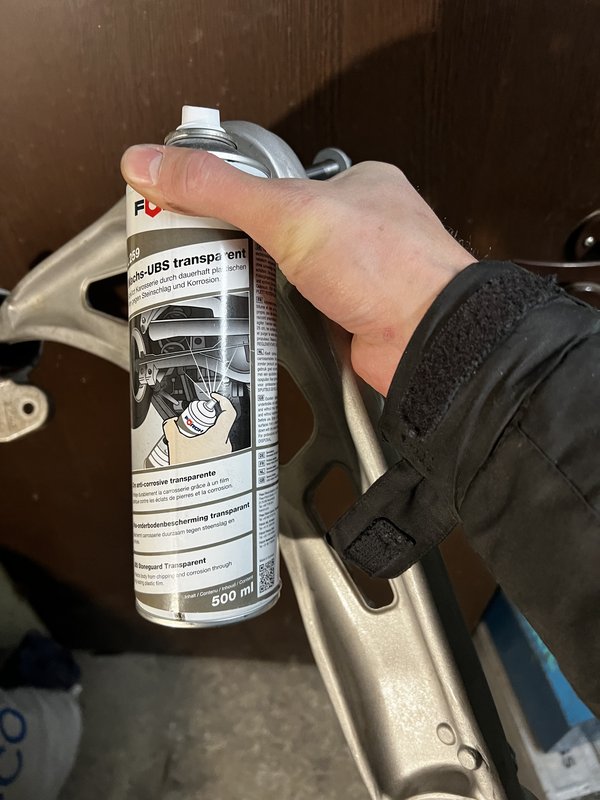

Wahacze zabezpieczam bezbarwnym woskiem od Fuchs. Zabezpieczy gołe aluminium.
Po wymianie obowiązkowa zbieżność. Były potrzebne delikatne korekty.

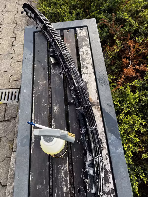

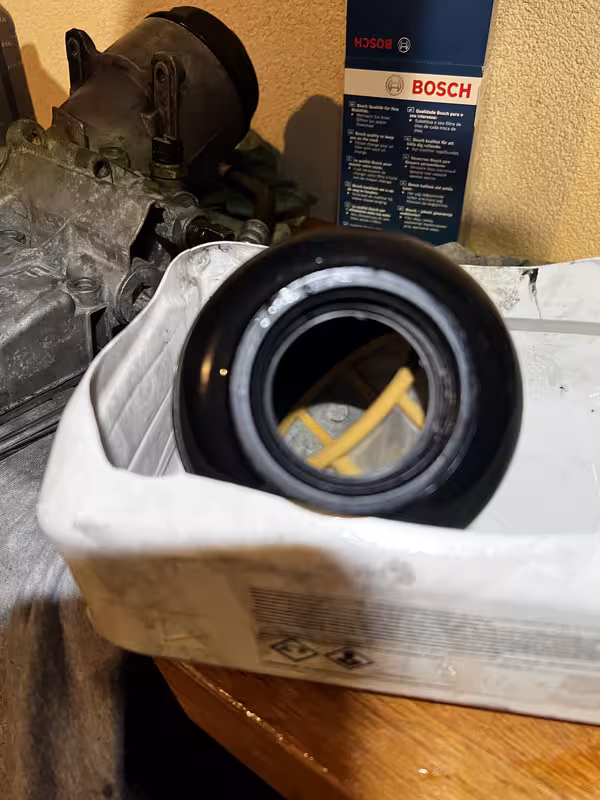

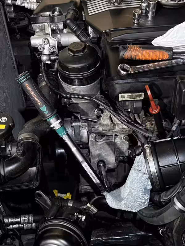

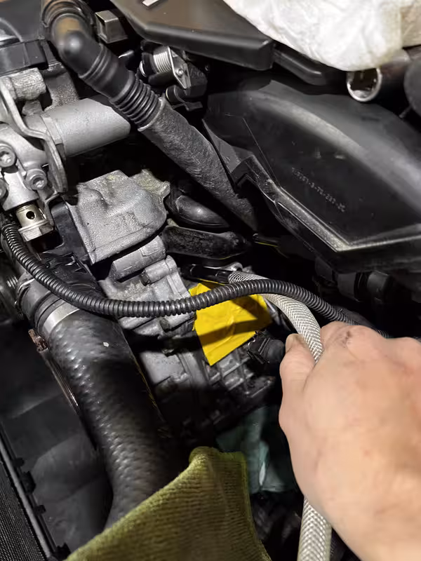

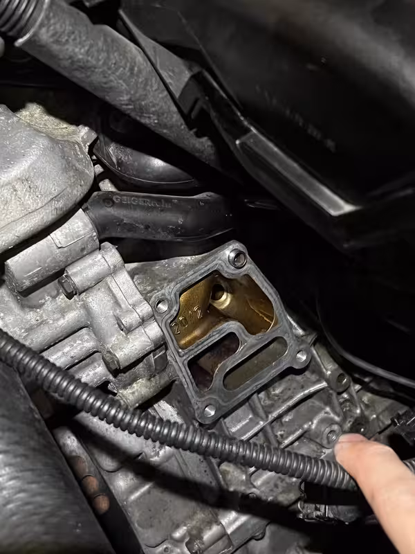

Oprócz tego zauważyłem wyciek spod podstawy filtra oleju. Kiedyś już to robiłem, jednak użyłem dostępnej uszczelki w zamienniku, która poddała się bardzo szybko.
Oczywiście wszystko myję oraz odkurzam piasek który zebrał się w zakamarkach.
IMG-6904.avif
IMG-6942.avif
Podstawa też wyczyszczona na tyle na ile mogłem.  @Qlimaxss ten czarny klucz dynamometyczny, który kupiłeś niedawno służył mi kilka lat jednak finalnie sam się rozkręcił przez co straciłem wiarę w jego kalibrację. Aluminium nie wybacza, dlatego okręcam wszystkie śruby nowym nabytkiem Jonnesway o zakresie 10-60 Nm.

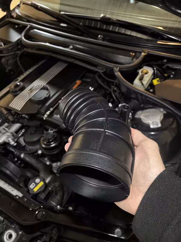

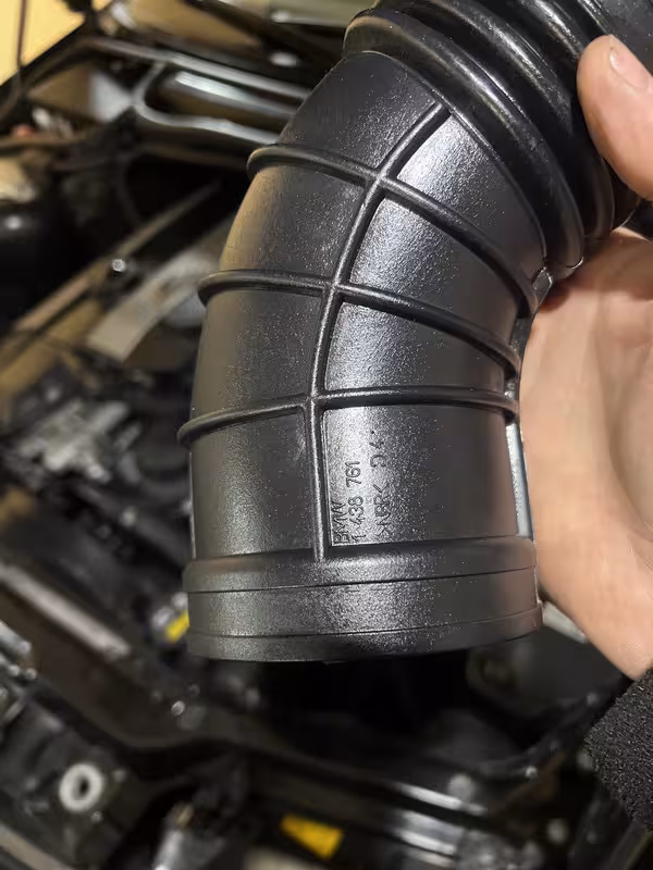

Wymieniam też główną gumę dolotu. Stara miała w rogach małe pęknięcia ze starości, więc kupiłem OEM BMW - zamienniki mają zbyt małą sztywność i potrafią się zassać.
Gumę zabezpieczam sylikonem.

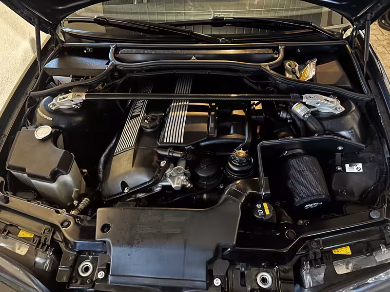

Przy okazji prac przy podstawie filtra wymieniłem też pasek główny i od klimatyzacji oraz czyszczę zbiorniczek od płynu do wspomagania.
IMG-6926.avif
IMG-6927.avif
Wróciłem też do oryginalnej puszki filtra powietrza. Dolot K&N był dla mnie za głośny.

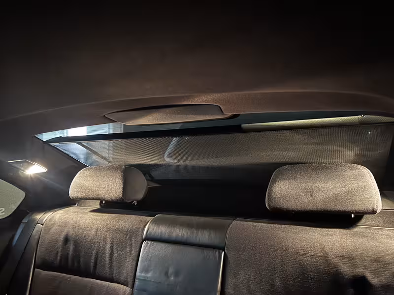

Jako, że BMW to klocki Lego to już od dawna chodziła mi po głowie myśl, aby założyć tylną roletę elektryczną na przycisk.
Po prawie dwóch latach poszukiwań zakupiłem pełny kompletny zestaw.
IMG-7200.avif

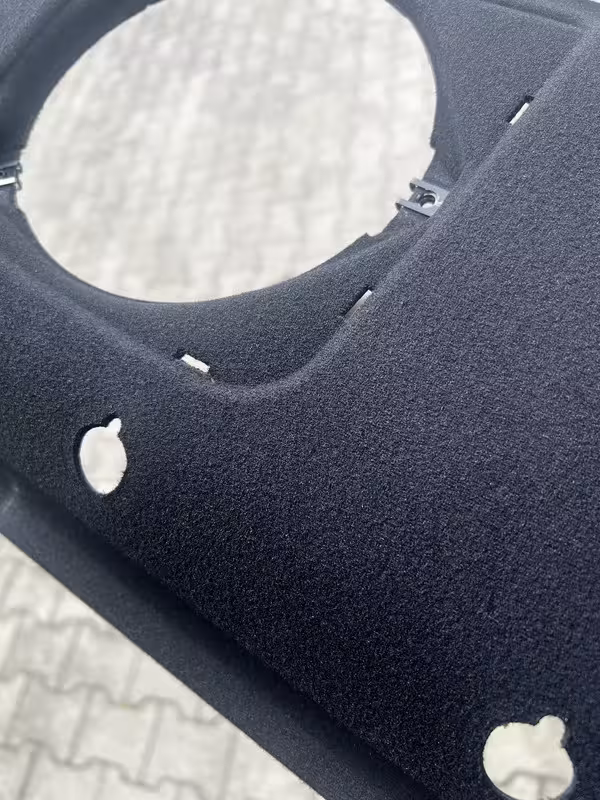

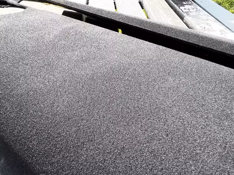

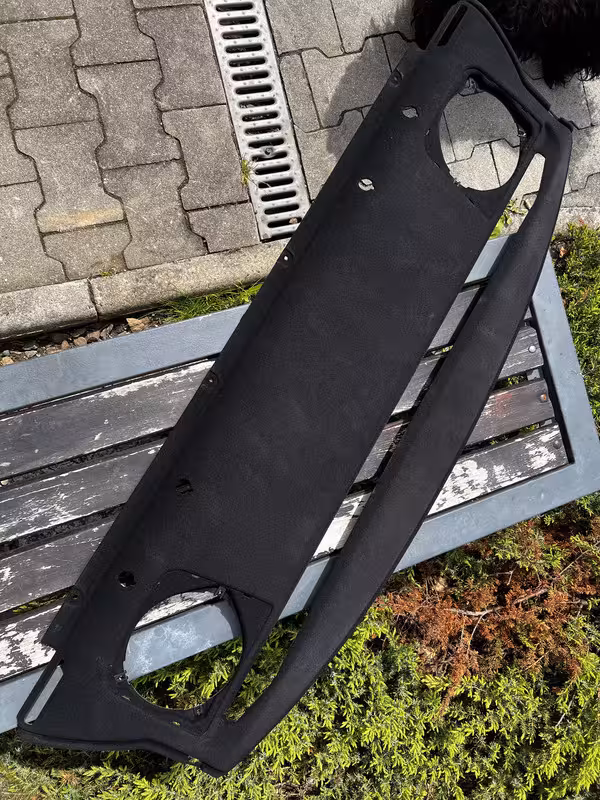

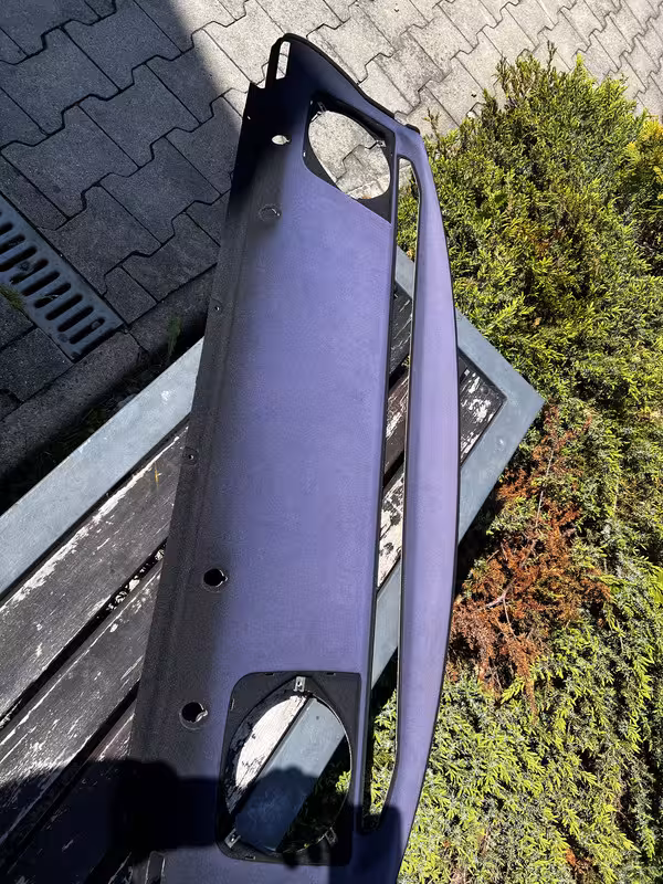

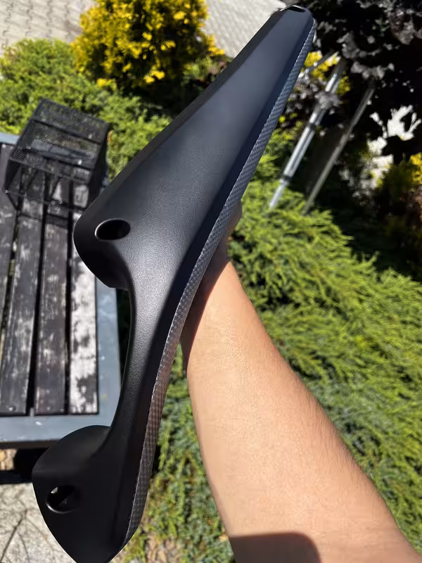

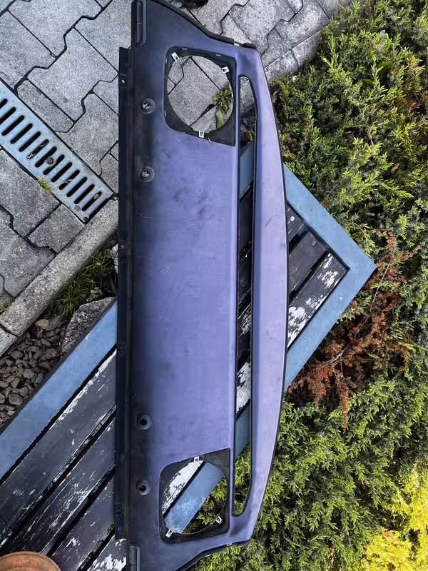

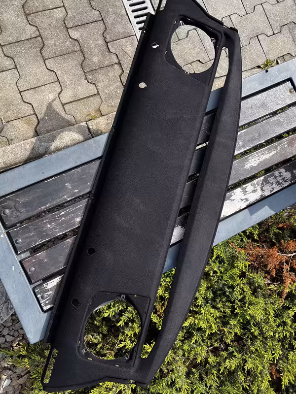

Tylna półka z wycięciem była na pierwszy rzut oka w stanie agonalnym- całkowicie wypalona od słońca oraz brudna.
IMG-7387.avif
Po dokładnym bonnetowaniu półka zrobiła się czysta, jednak dalej zamiast czarnego miała kolor fioletowy 😄
IMG-7394.avif
Na ratunek przychodzi COLORMATIC TEXTILE SPRAY. Dwie puszki, kilkanaście warstw i efekt zadowala mnie na tyle, że bez wstydu montuję ją w samochodzie.
IMG-7524.avif
IMG-7525.avif
IMG-7593.avif
IMG-7604.avif
IMG-7605.avif

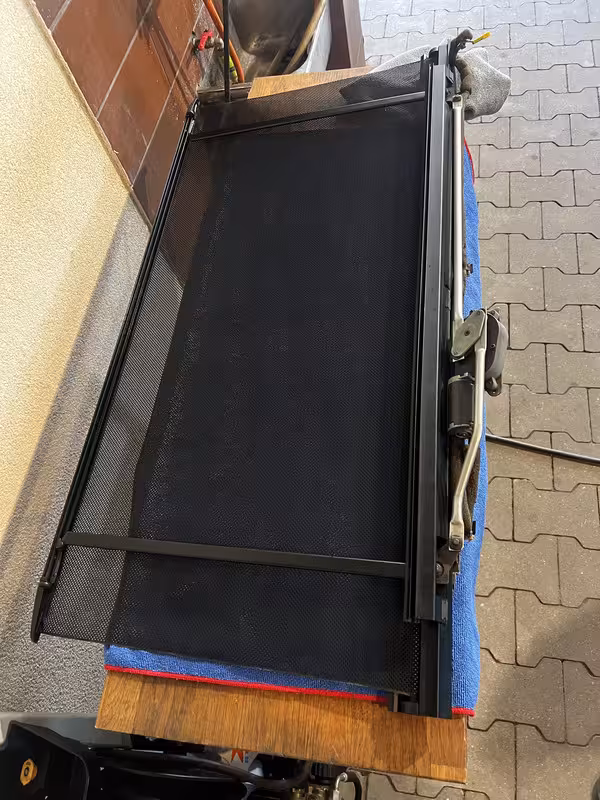

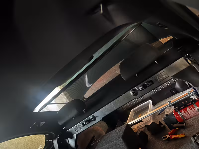

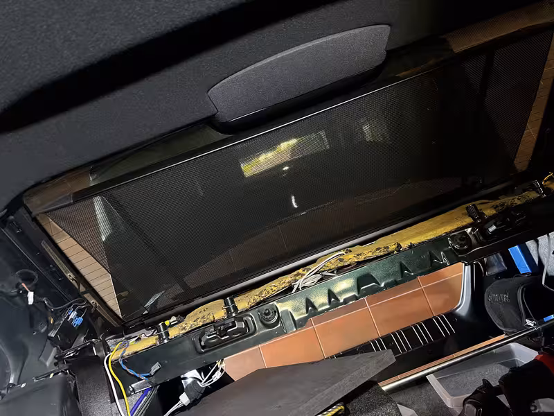

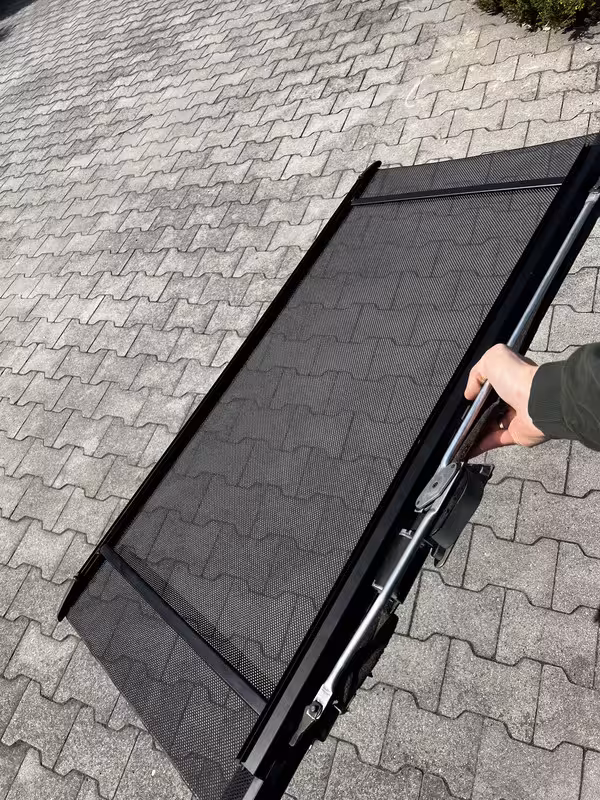

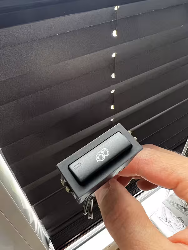

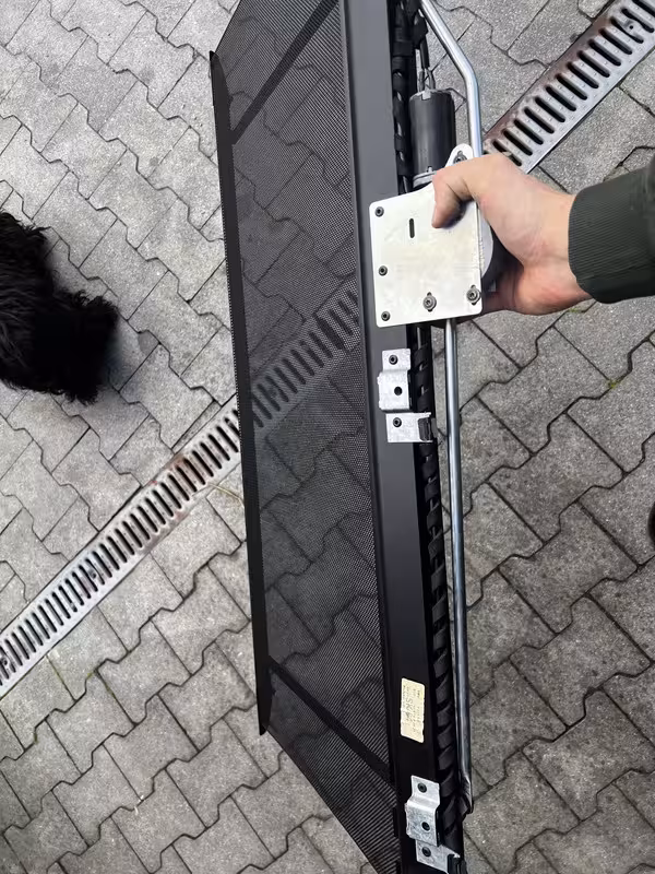

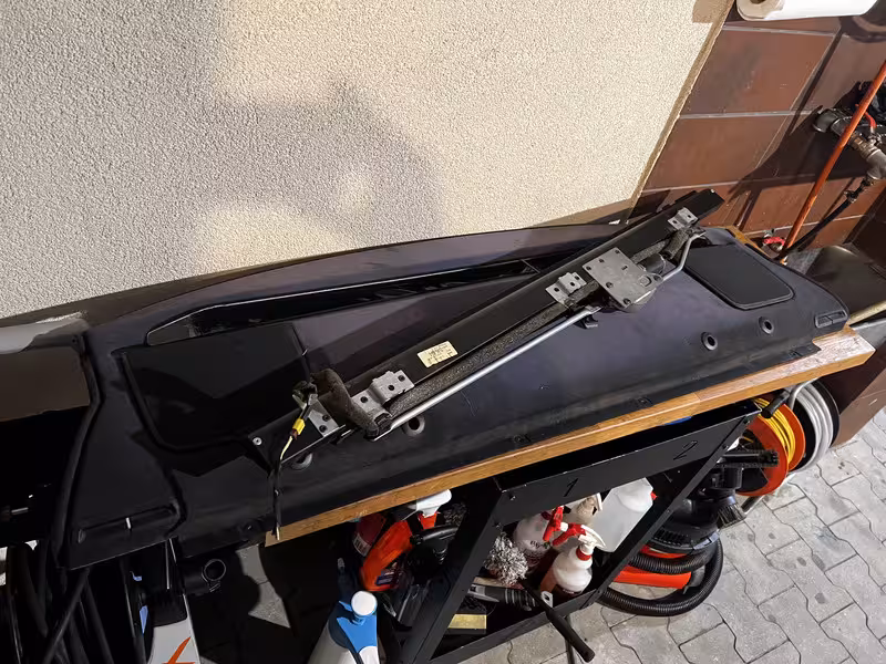

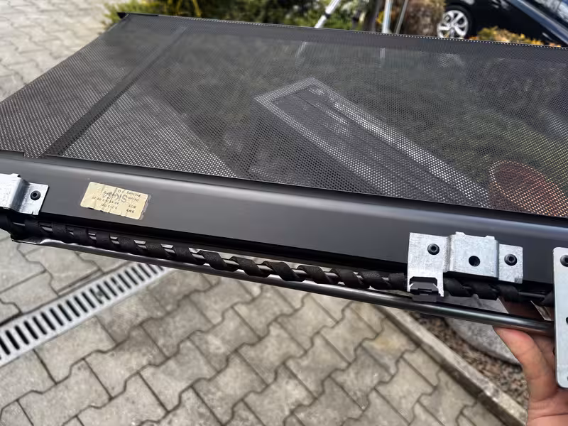

No ale półka to nie wszystko. Co z samą roletą?
Najpierw podłączam całą elektrykę na stole, aby zobaczyć, czy faktycznie jest sprawna jak zapewniał sprzedawca. W końcu te części mają ponad 20 lat.
Działa.
IMG-7401.avif
IMG-7402.avif
IMG-7403.avif
Roletę czyszczę tornadorem i interior cleanerem od P&S.
IMG-7404.avif

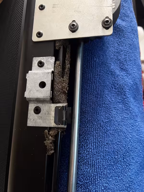

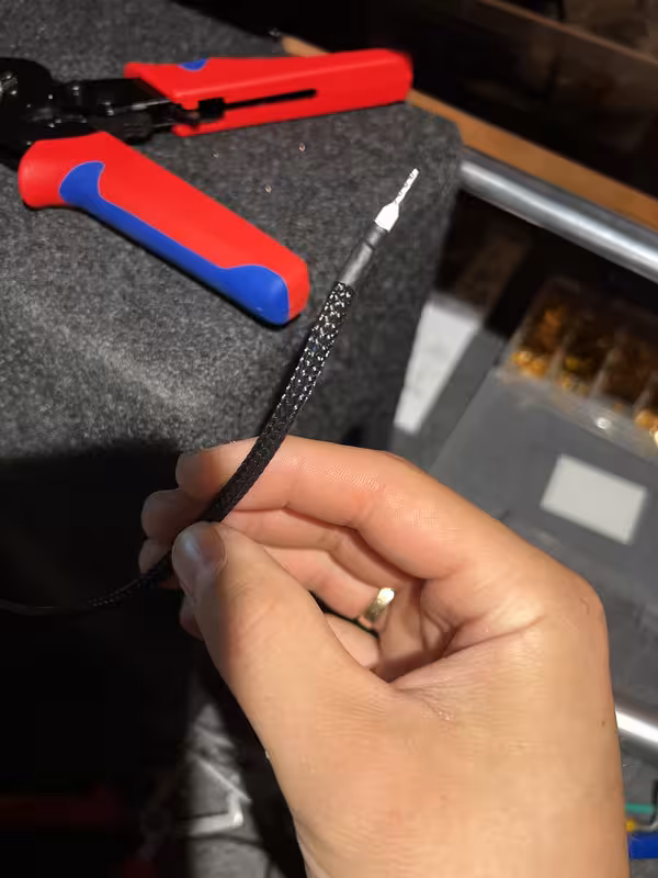

Oplot przewodu zapobiegający obijaniu był sparciały więc zrobiłem swój patent.
IMG-7405.avif
IMG-7406.avif
IMG-7407.avif

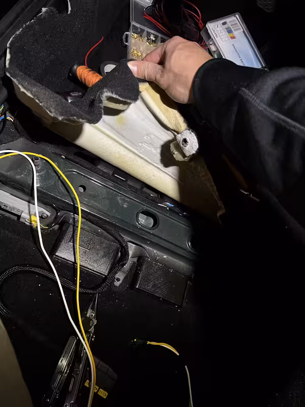

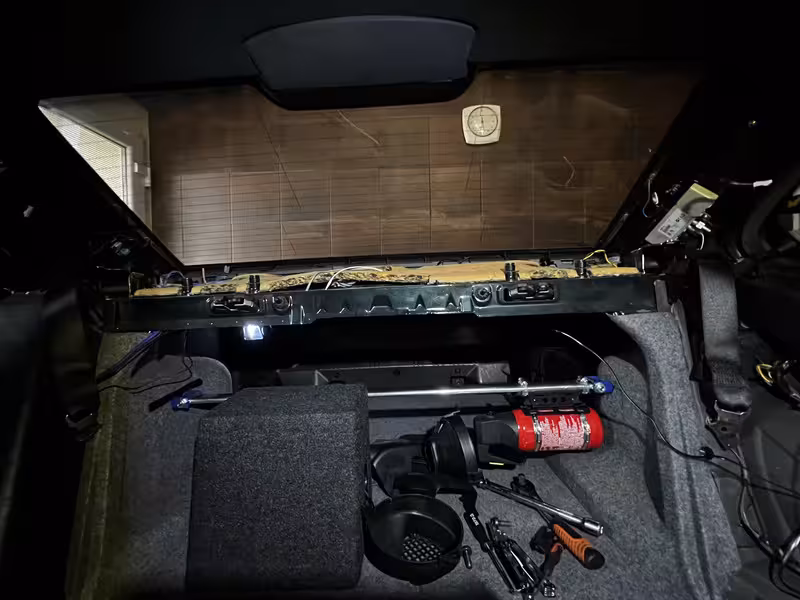

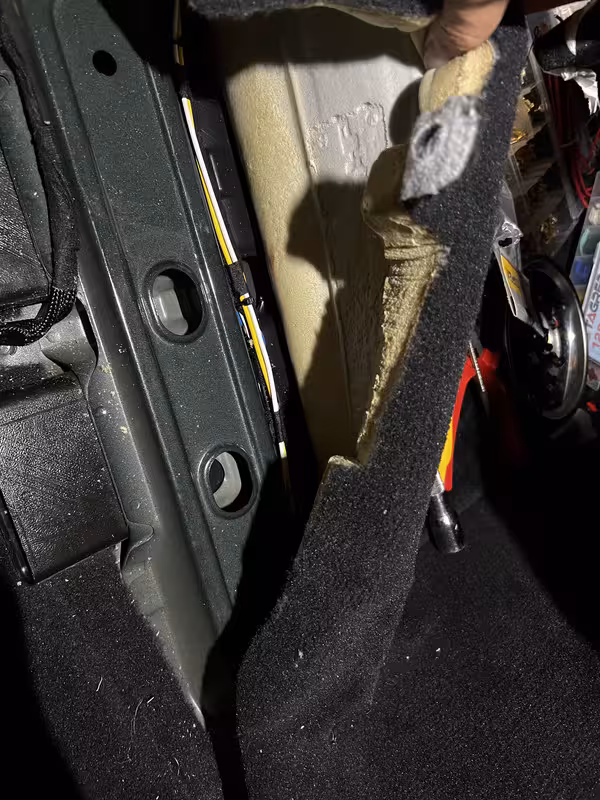

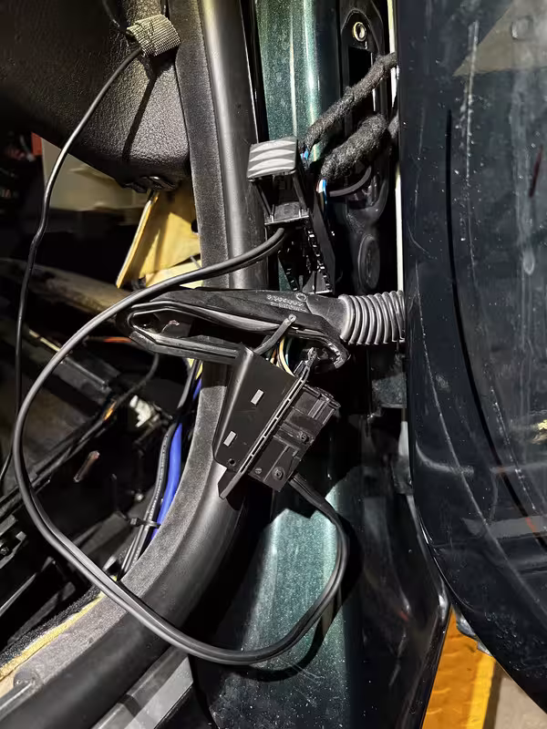

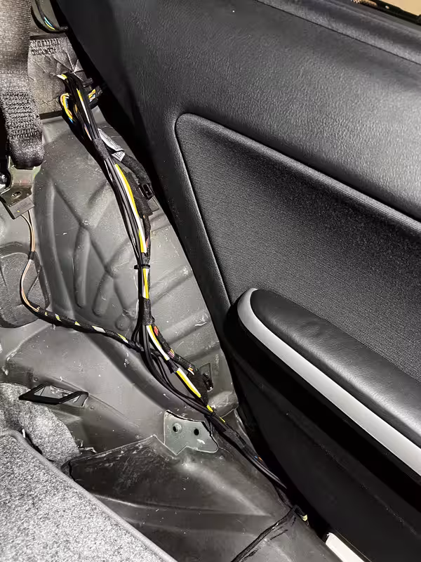

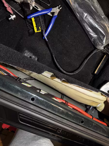

Teraz zostało mniej przyjemne, czyli wybebeszenie połowy samochodu i położenie instalacji. Na szczęście auto mam opanowane bardzo dobrze, więc idzie to w miarę sprawnie.
IMG-7442.avif
IMG-7441.avif
IMG-7443.avif
Przewody puszczane w miejscu oryginalnej wiązki więc nic nie widać.
IMG-7444.avif
Przycisk podłączony i świeci - wcześniej tego nie zweryfikowałem.
IMG-7445.avif
Tył wymagał również sporo pracy, jednak upiekłem dwie pieczenie na jednym ogniu i przy okazji położyłem sobie idealnie przewody pod car audio, o którym bedzie mowa w kolejnym rozdziale.
IMG-7614.avif
IMG-7629.avif
IMG-7630.avif

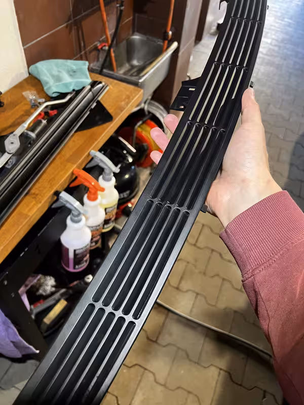

Przy okazji wyciągam kratki, do których nikt nie zaglądał od nowości i czyszczę.
IMG-7617.avif
Oraz zabezpieczam dressingiem od Fresso.
IMG-7624.avif
Działa!
IMG-7625.avif

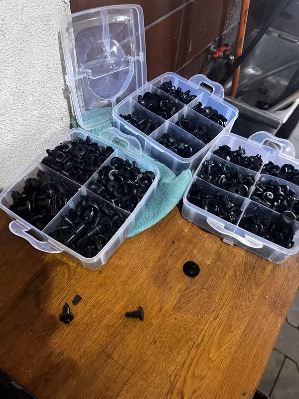

Trzeba się również przyznać do porażek. Jak to w starym samochodzie czasem się coś urwie. W tym miejscu akurat mocowanie boczka oparcia. Robię więc naprawę z blachy i mocowanie jest mocniejsze niż było 🙂
IMG-7633.avif
Przydaje się również zestaw spinek - zawsze coś się dopasuje.
IMG-7634.avif
Kończymy składanie i przedstawiam efekt finalny.
IMG-7635.avif
IMG-7637.avif
IMG-7639.avif
Nowy przycisk dumnie spoczął obok tego od wyłączania trakcji.
IMG-7653.avif
IMG-7655.avif
Czy było warto? Pewnie! Bardzo duża satysfakcja i nowy bajer bardzo cieszy. Dzięki niej w środku jest jeszcze przyjemniej (bo ciemniej) i rozprasza słońce i światła samochodów z tyłu.

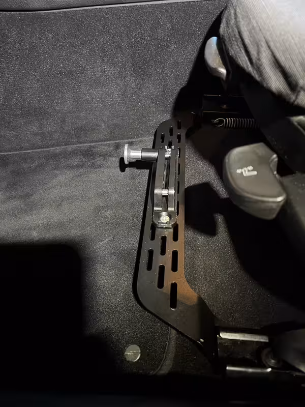

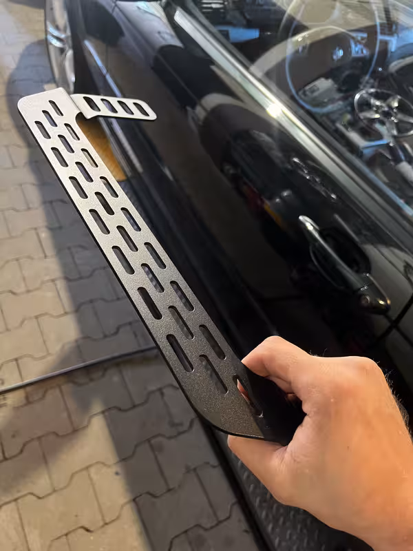

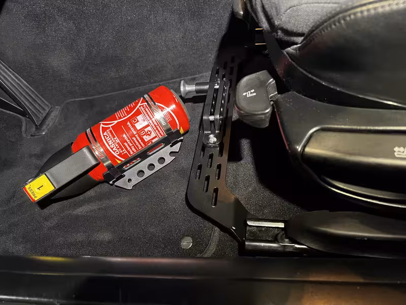

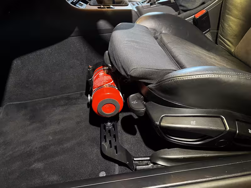

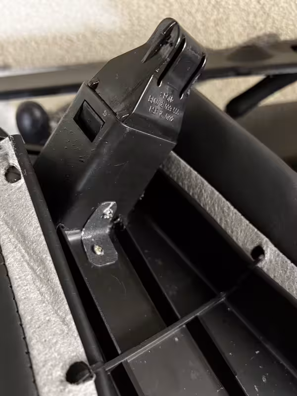

Dodatkowo zakładam customowe mocowanie gaśnicy. Miałem oryginalne mocowanie pod fotel, jednak nie ufałem mu i balem się, że gaśnica się odepnie i wpadnie prosto pod pedały. Teraz nie ma takiej opcji, a dostęp jest za jednym pociągnięciem.
Poprzednio było tak. Fajnie schowane, jednak mało stabilne.

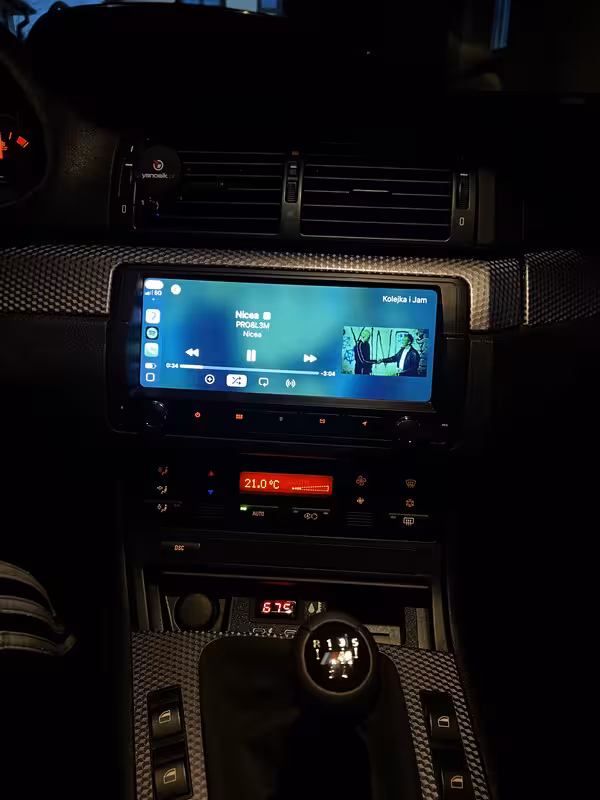

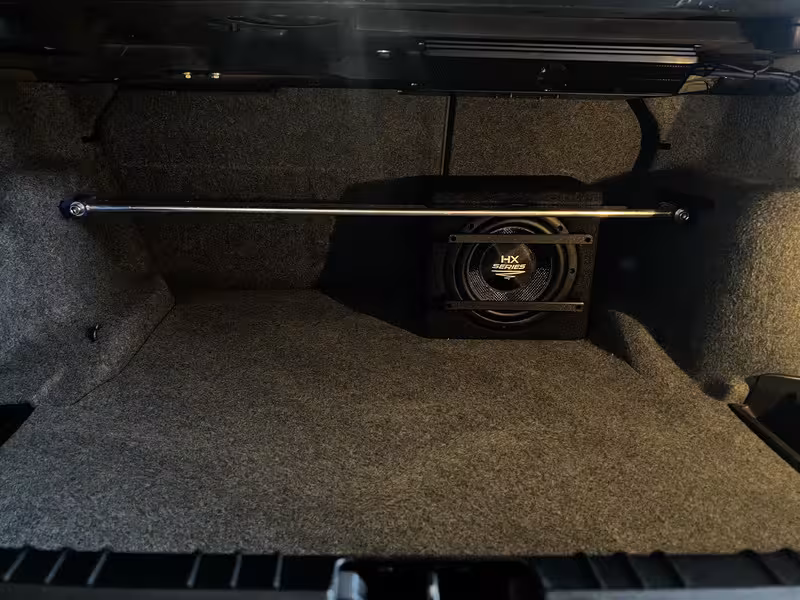

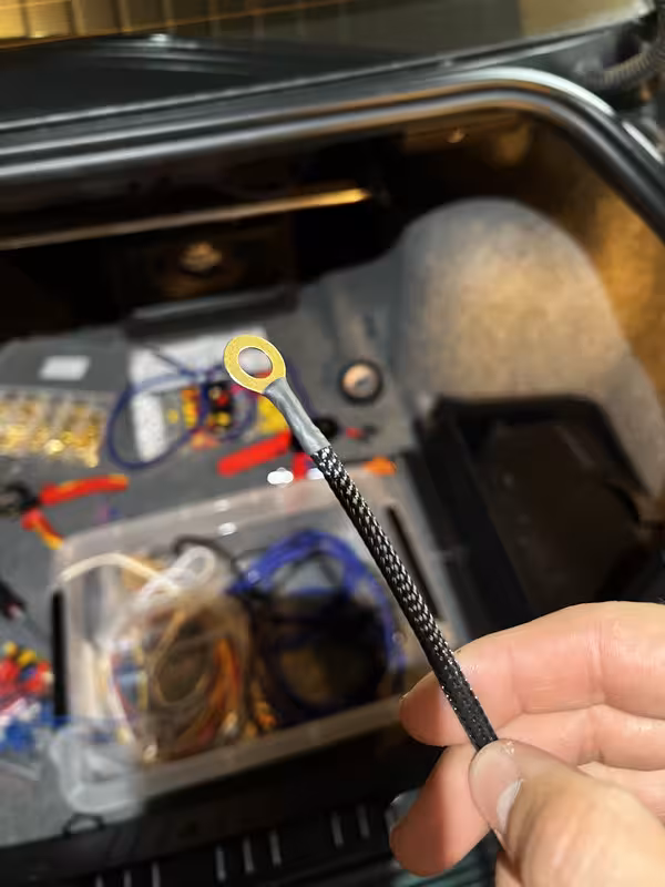

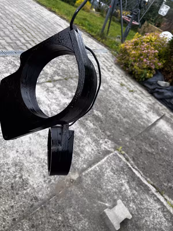

ROZDZIAŁ III - CAR AUDIO
Tę modyfikację chciałem robić jako jedną z pierwszych przy zakupie samochodu, jednak finalnie zdecydowałem się na nią po 9 latach.
Dlaczego? Trzeba to zrobić raz a dobrze. Czy zrobiłem dobrze? Niech oceni ktoś kto się na tym dobrze zna. Długo się do tego przygotowywałem, całość z przerwami zajęła mi prawie pół roku. Dużo też czasu poświęciłem na dobranie komponentów, aby 2x nie robić roboty.  Z góry powiem, że ja jestem bardzo zadowolony, a to chyba najważniejsze 🙂

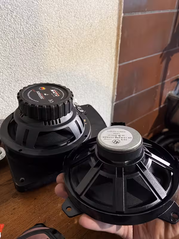

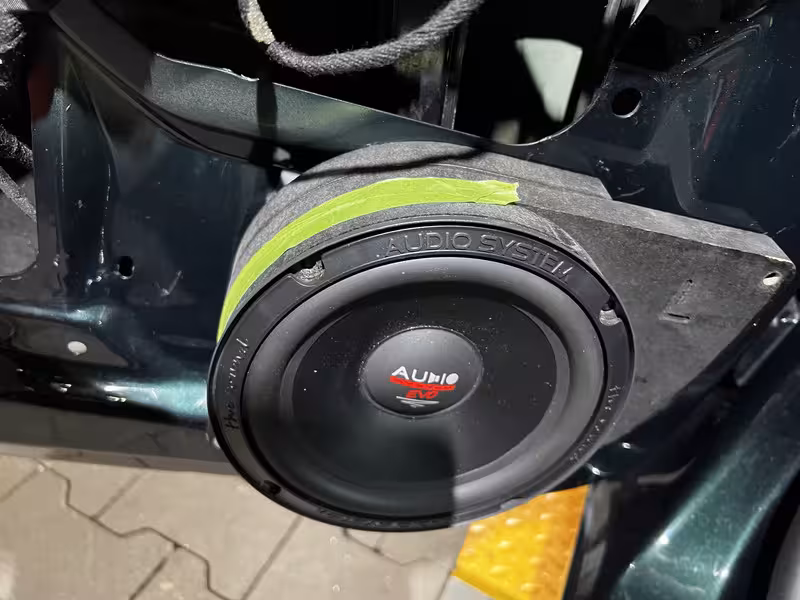

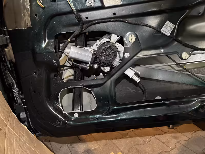

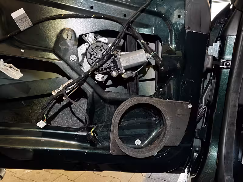

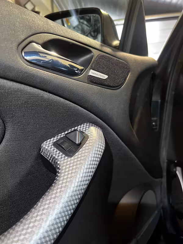

Nagłośnienie w E46 jest bardzo słabe. Głośniki przyczepione do boczka drzwi kompletnie nie grały. Brakowało mi porządnego dźwięku prawie tak jak 3.0 pod maską.
Do sedna.

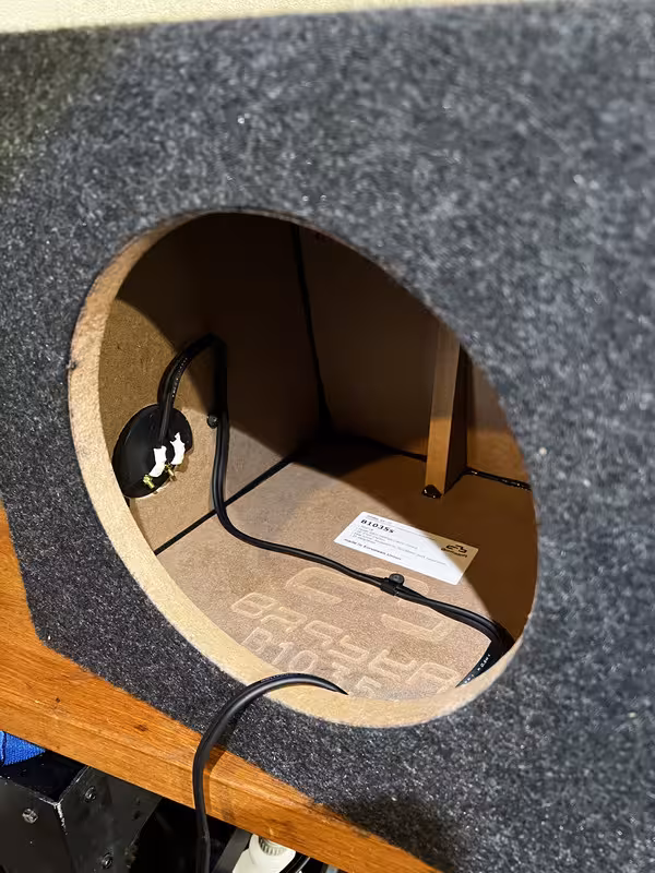

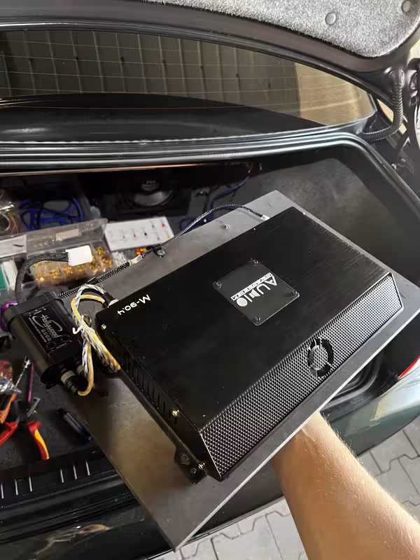

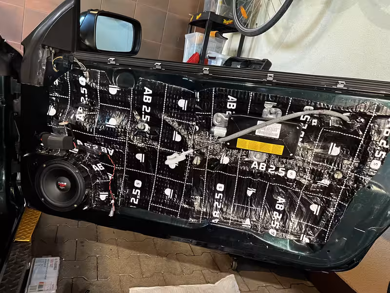

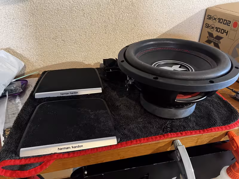

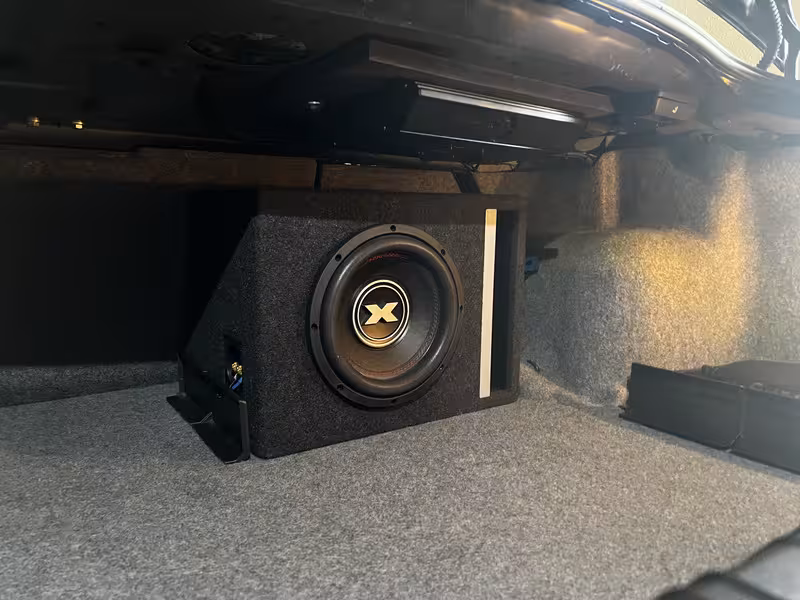

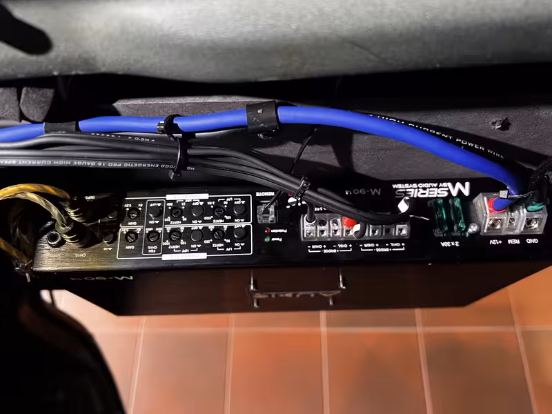

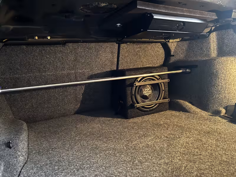

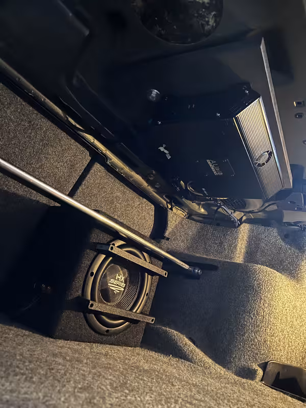

Finalnie w samochodzie jest następujący zestaw:

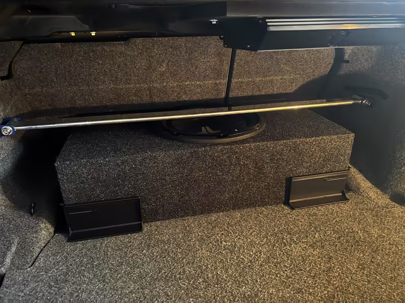

  • Drzwi przód: Audio System X165EM 165 mm
  • Subwoofer: Excursion SHX10D2 spięty w 4 Ohm w skrzyni szczelinowej. Posiadam też 8" Audio System HX08SQ, który idealnie się mieści za rozpórkę, jednak przez konstrukcję auta bas jest za słaby, aby odpowiednio uzupełnić scenę z przodu.
  • Wzmacniacz: Audio System M90.4
  • Wygłuszenie: BITMAT
IMG-0019.avif

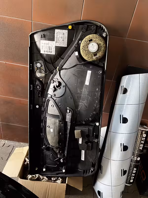

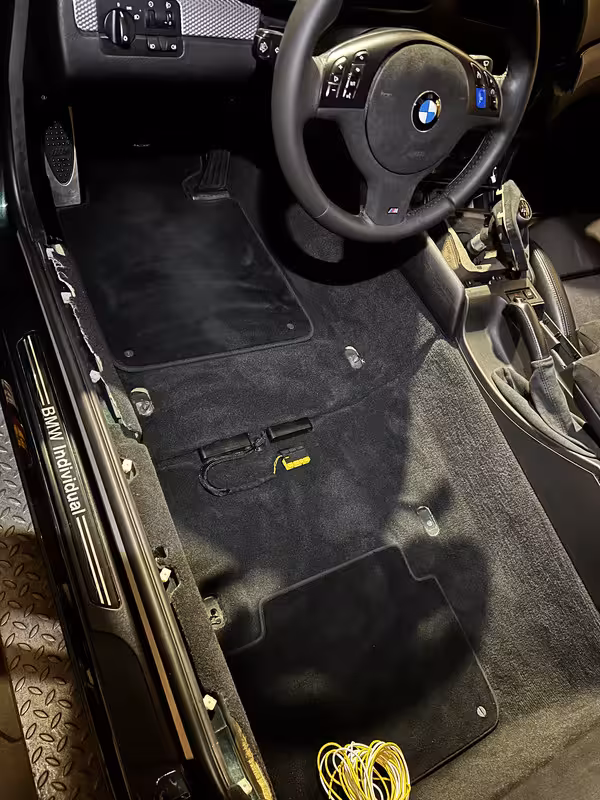

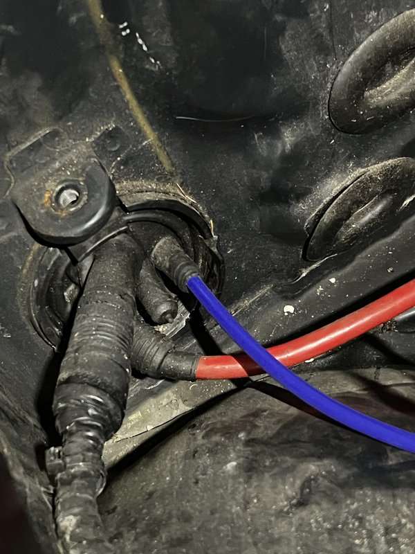

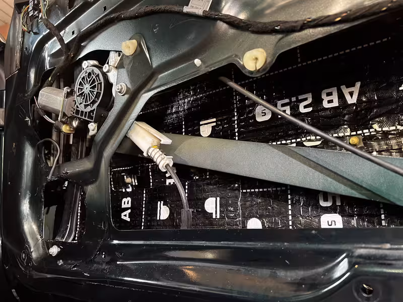

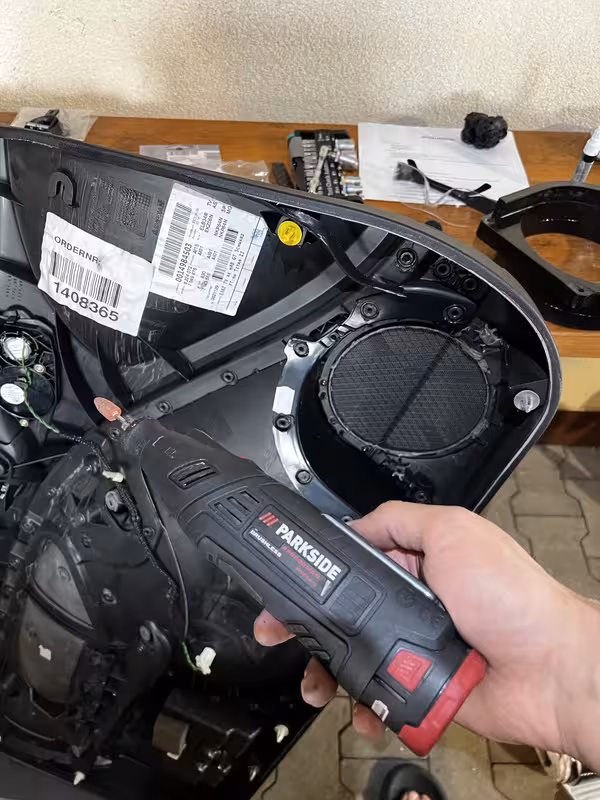

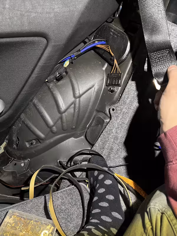

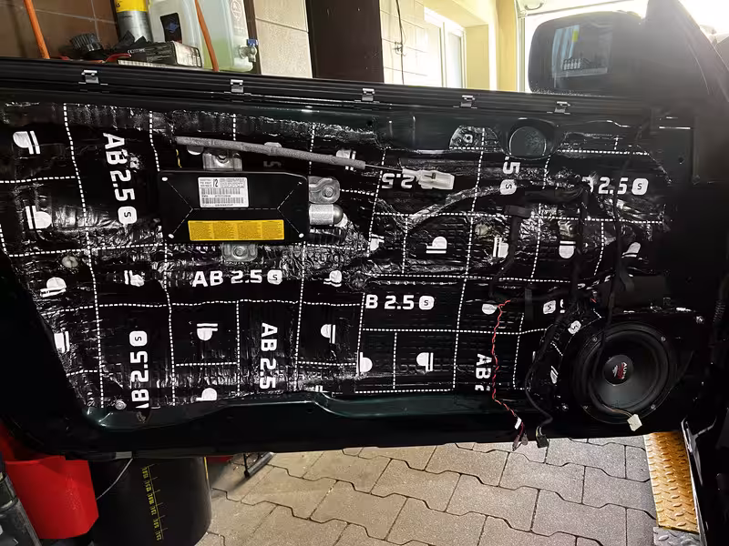

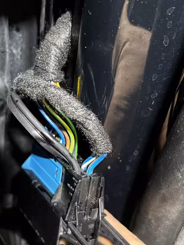

Kable głośnikowe do przednich drzwi prowadzę przez oryginalne kostki drzwi w miejscach niewykorzystanych pinów. Chirurgiczna robota.
IMG-8238.avif
IMG-7878.avif

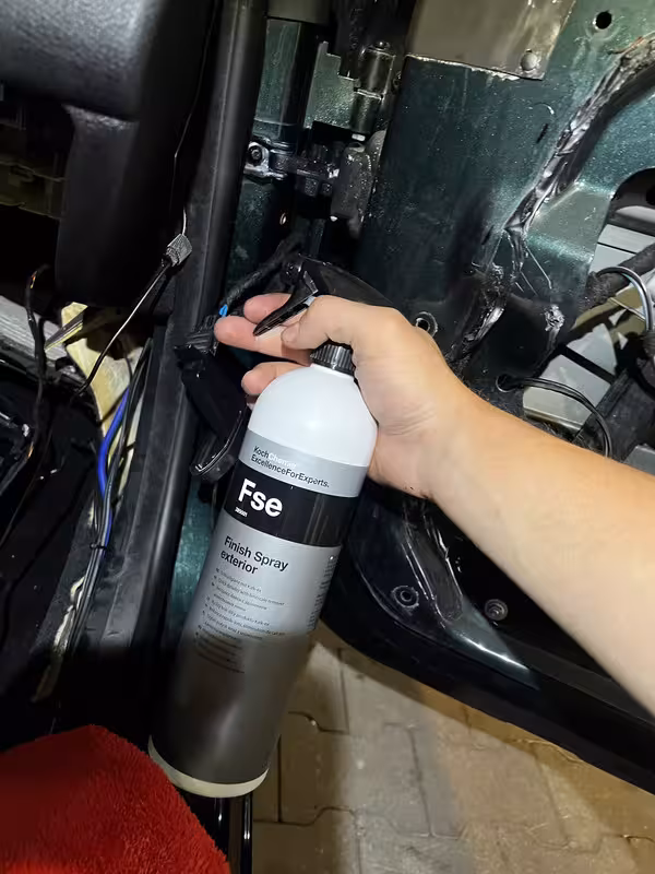

Oczywiście przy okazji czyszczę do czego mam dostęp 🙂
IMG-8239.avifs

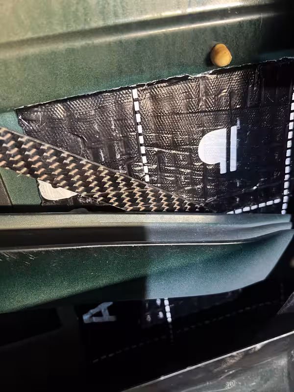

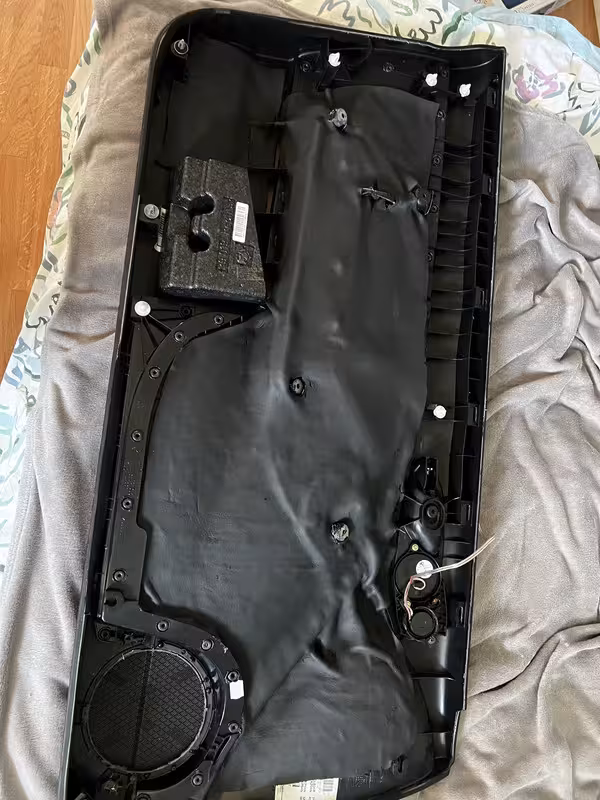

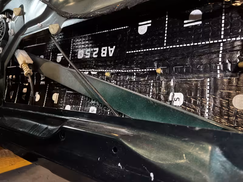

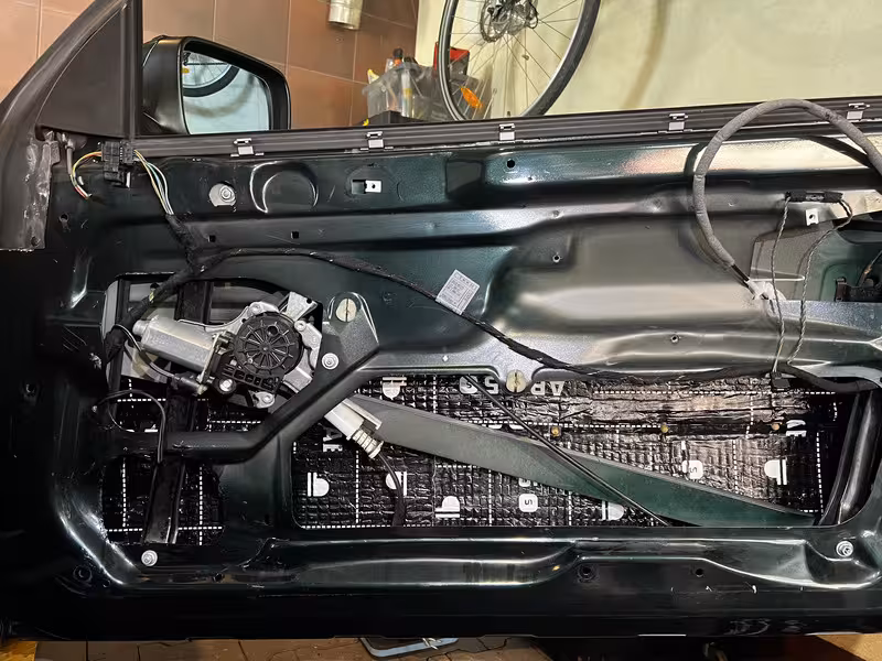

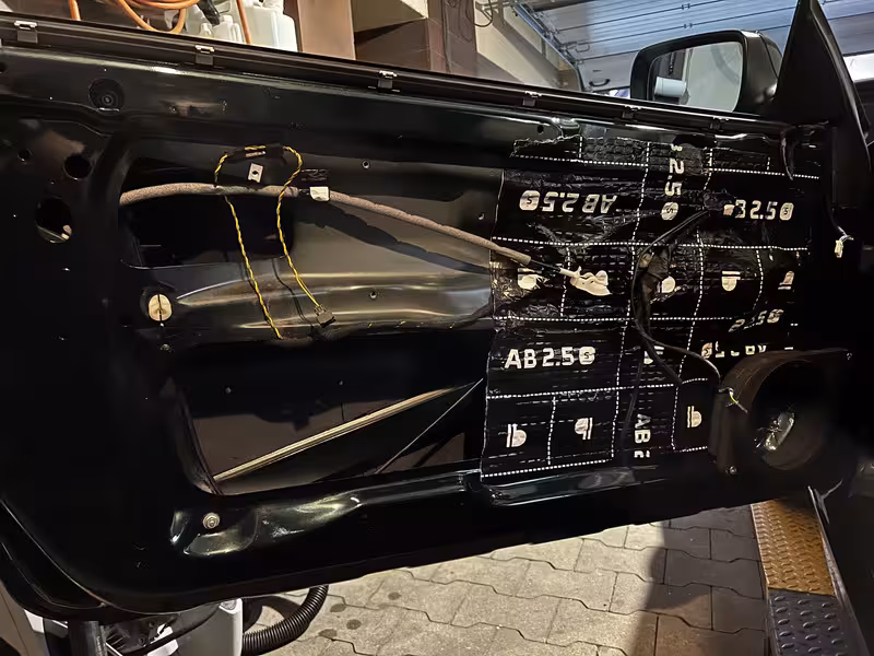

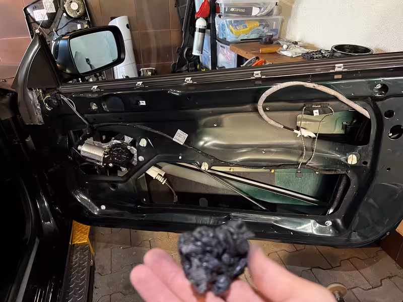

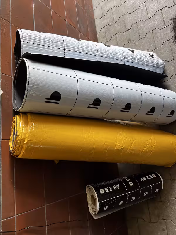

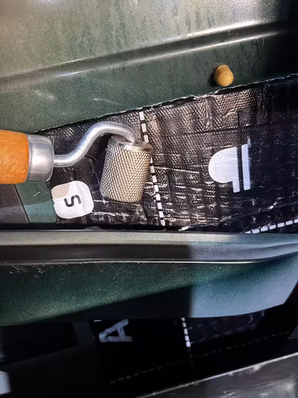

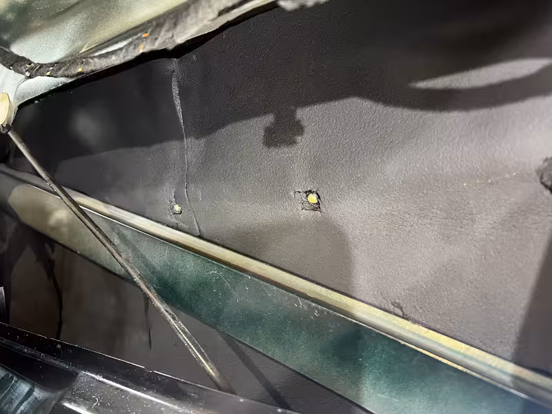

Coś czego nie mogło zabraknąć czyli wygłuszenie.
  • Mata butylowa AB25 – 2,5 m²
  • Pianka kauczukowa K6s – 1,5 m²
  • Pianka kauczukowa K3s – 2,5 m²
  • Pianka z efektem pamięci M10s – 2,5 m²

Ale zanim wygłuszenie, trzeba usunąć pozostałości starego kleju butylowego (dobrze się sprawdził KOCH EULEX) i wyciąć kawałek poszycia, aby głośnik miał prawo zagrać. Po cięciu krawędź zabezpieczam epoksydem.
IMG-8252.avif
Teraz widać, że sam montaż głośnika na dystansie nic by nie dał - nie ma połączenia z wnętrzem drzwi.
IMG-7908.avif
IMG-8259.avif
Jeśli chodzi o cięcie to pozbywam się starych mocowań głośnika oryginalnego. Do cięcia i wykończenia krawędzi niezastąpiony jest dremel.
IMG-8240.avif
IMG-8262.avif
Boczek drzwi wygłuszam najpierw pianka K3S a później K10s (brak zdjęcia).
IMG-8264.avif
Nie może być zbyt kolorowo, i okazało się, że dystans był zbyt płytki przez co musiałem dokupić pierścienie o odpowiednim wymiarze, aby go powiększyć.
IMG-7926.avif
Zgodnie z radami na forum całe gotowe dystanse zabezpieczam żywicą poliestrową. Tworzy bardzo twardą i trwałą powłokę przez co będzie dobrze zabezpieczone przed wilgocią.
IMG-8077.avif
Z ciekawości zobaczcie jaka jest różnica w głośnikach średnio tonowych. O wadze nawet nie wspominam.
IMG-7970.avif
Głośniki wysokotonowe tzw. gwizdki:
IMG_7889.avif
Teraz podobno najważniejsze, czyli wygłuszenie drzwi.
Aplikuję matę butylową a na nią piankę K6s. Robię to bardzo dokładnie, ale z uwagą na wszystkie przelotki dla wody, kanaliki itp. Zostawiam też dostęp do klipsów od listw. Po pierwsze nie szkodzić, tą zasadą się kieruję.
Mata oczywiście wyciśnięta ile się da metalowym wałkiem. Tam gdzie nie było dostępu dobrze się sprawdziła karbonowa szpatułka.
IMG-8270.avif
IMG-8268.avif
IMG-8274.avif
IMG-8276.avif
IMG-8277.avif
Na matę jak już wspominałem idzie jeszcze pianka.
IMG-8279.avif

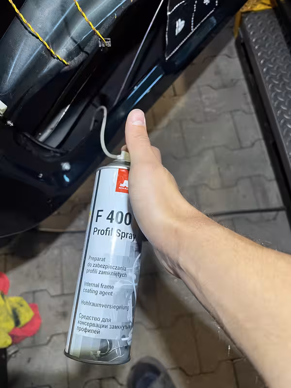

Przed zamknięciem frontu wykorzystuję dobry dostęp i zabezpieczam kanały wodne na dole drzwi woskiem do profili.
IMG-8079.avif
Całość od frontu jest dokładnie zaklejana matą butylową.
IMG-8050.avif
Finalnie wygląda to w ten sposób.
PS. Głośnik w lewych drzwiach musiał być obrócony o 90 stopni przez układ kabli 😄

Idźmy dalej. Co ze wzmacniaczem?
Montuję go na płycie MDF przykręcanej w miejscu fabrycznego wzmacniacza Harman Kardon.
Ten patent pozwala na bardzo szybki demontaż całości, dobry dostęp do przewodów, regulacji i wentylacji samego wzmacniacza.
IMG-8550.avif
Elektrykiem nie jestem, ale staram się przewody układać w estetyczny i trwały sposób.
IMG-8560.avif
IMG-8568.avif
Instalacja prądowa oparta na bezpieczniku i przewodu z czystej beztlenowej miedzi puszczonej w przygotowanych przez producenta przelotkach. Lubię BMW za to, że jest "przyszłościowe" i z góry przygotowane na takie modyfikacje.

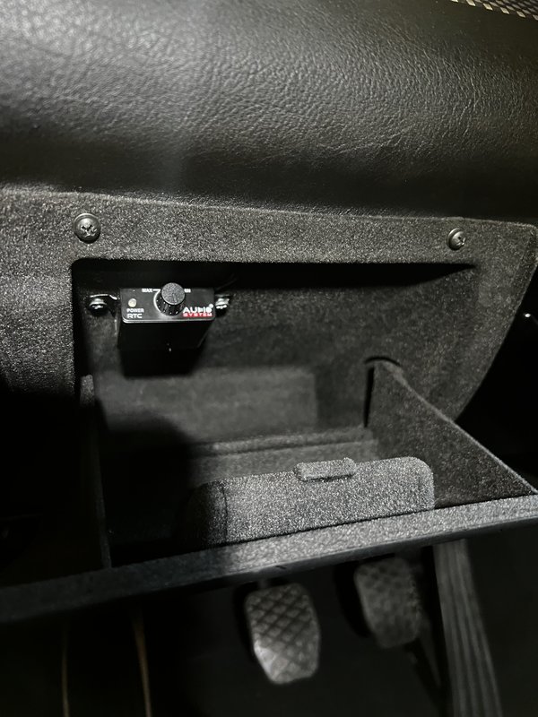

Oprócz wyżej wymienionych montuję jeszcze w schowku obok kierownicy kontroler basu. Dobrze jest mieć go pod ręką.
Po zamontowaniu wzmacniacz od strony grodzi bagażnika wygląda to w ten sposób.

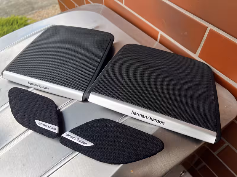

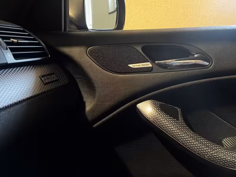

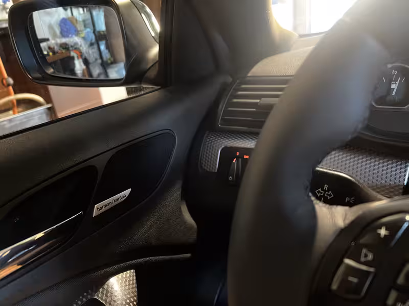

Wisienką na torcie są oryginalne osłony na głośniki Harman Kardon, które teraz z czystym sumieniem montuję.
IMG-0006.avif
A drugą wisienką na torcie są podkłokietniki z alcantary. Ciężko uwierzyć, ale to była inicjatywa żony. Skarb co nie?
IMG-7896.avif
Po zmontowaniu całości boczki wyglądają w ten sposób:
IMG-0057.avif
IMG-0068.avif
IMG-0055.avif
PS tutaj jeszcze bez osłon głośników.
IMG-8112.avif

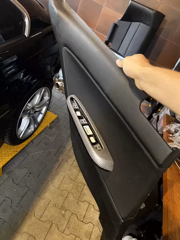

Co równie ciekawe po 3 latach udało mi się dokupić dekory w aluminium na tył których mi brakowało. Szybka akcja i podmienione.
IMG-0073.avif
Z tymi tylnymi w zestawie były również przednie. Po inspekcji przodu zmieniłem ten od kierowcy. Wszystkie wymagały pomalowania dolnych części, ale wyszło to fabrycznie.
IMG-0062.avif
Dobrze. Mamy załatwione drzwi, wzmacniacz więc jeszcze kwestia subwoofera.
Posiadałem jak niżej taki mały 8" wzmacniacz zamknięty. Niestety przy tym nadwoziu brakowało mu odpowiedniego przebicia na przód. Zostawiam go jednak, bo jak widać idealnie mieści się za rozpórką i nie zajmuje dużo miejsca.
IMG-8581.avif
IMG-8582.avif
IMG-8584.avif
Jak większość sprzętu, udało mi się kupić używany, ale praktycznie nowy głośnik 10" Excursion.
IMG-0010.avif
IMG-0008.avif
Zamykam go w dużej skrzyni szczelinowej.
IMG-0025.avif
Odpowiednio większy, jednak nie zapominajmy, że tym autem praktycznie nic nie wożę. Było warto - teraz jest tak jak miało być.
Czeka mnie jeszcze dokładniejsze dostrojenie, jednak bas idealnie dopełnia przednią scenę i potrafi pomasować plecy pomimo zamkniętej konstrukcji bagażnika.

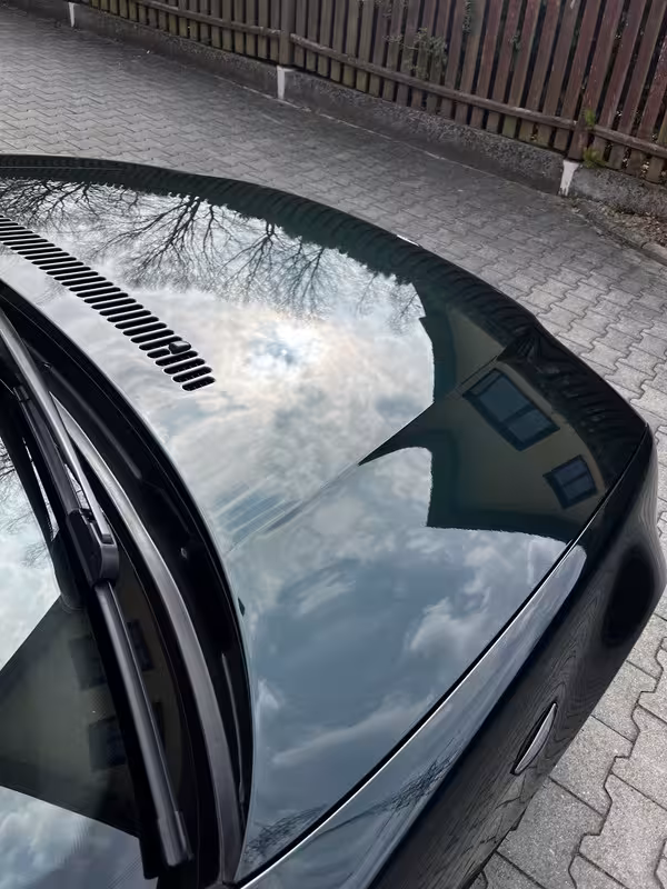

Cały czas o projektach, to nareszcie coś o typowej kosmetyce.

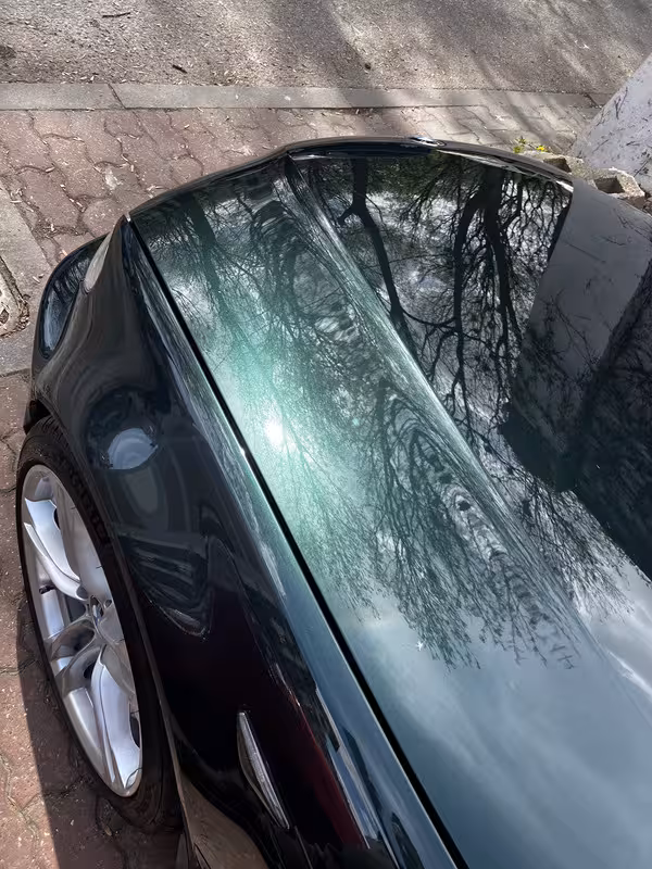

Miałem na drzwiach 3 wgniotki na boku - typowe parkingówki oraz jedna na masce - gdy wypadła mi latarka podczas inspekcji 😄 Udało się usunać bez problemu, ale żeby nie było tak kolorowo to zostały mi dwie, jednak niemożliwe do usuniecia PDR.

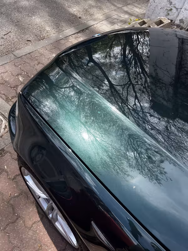

Lakier też dostał coś nowego. Piękny słoiczek od @antek1987 nie mógł się zmarnować i pierwsze woskowanie zaliczył na E46.

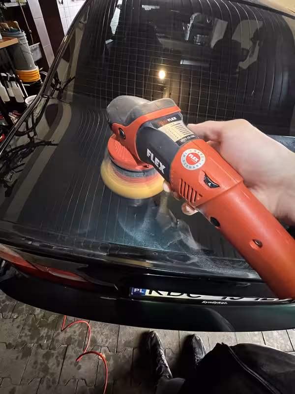

Przygotowanie maszynowe - akurat testowałem pastę w sprayu od OPT. Pewnie coś jeszcze testowałem, ale co konkretnie to szczerze nie pamiętam, chwila już minęła.
IMG-5321.avif
No i wisienka na torcie.
IMG-5326.avif
IMG-5328.avif
IMG-5333.avif
Efekt końcowy. Najlepszym podsumowaniem będzie komentarz mojego taty - osoby która kompletnie nie interesuje się tym co ja 😄
"Co ty zrobiłeś z tym lakierem? Jakiś taki kompletnie inny" . Najlepsze jest to, że nawet nie wiedział, że było woskowane. Lepszej rekomendacji nie trzeba.

@lukeu A odnośnie rolety, nie było dostępnych lusterek wstecznych fotochromatycznych w E46 rozwiązało by to problem oślepiania przez innych 😔
17 godzin temu, keza napisał(a):
życzę dalszych pomysłów na E46
Niby „bucket list” się wypełnia, ale zobaczymy co przyniesie przyszłość. Na ten moment bez zawahania mogę jednak powiedzieć że jest tak jak ma być i każda przyjeżdżka po prostu cieszy 😉
23 godziny temu, Qlimaxss napisał(a):
Na razie muszę skompletować nasadki pod ten klucz
Zamiast nasadek kup sobie przejściówki udarowe. Cały zestaw pozwoli połączyć każdy klucz z każdą nasadką
To w sumie żaden problem, roleta założona dla zabawy i nowego bajeru 😄 Ale jak już założyłem to zauważyłem, że auta z tyłu mogą jechać na długich i nie trzeba lusterka przestawiać 😉

Na chwilę wróćmy do audio 🙂 Udało się zakupić skrzynię która idealnie mieści się na szerokość i wysokość pod rozpórkę kielichów z głośnikiem 12" JL Audio.
IMG-1637.avif
Trzymają go uchwyty ze Skody, aby się nie przesunął przy przyspieszaniu, jednak zakupiłem już rzep który przykleję od spodu.
IMG-1645.avif

Rzućmy okiem ponownie na komorę.
IMG-2894.avif
Kole w oczy ten akumulator. Prawda jest taka, że idealnie tam pasuje, no ale zróbmy tak jak ma być.

Przy okazji rozbiórki wnętrza kupiłem nowy boczek bagażnika i tym razem idealnie wyciąłem miejsce pod rozpórkę.

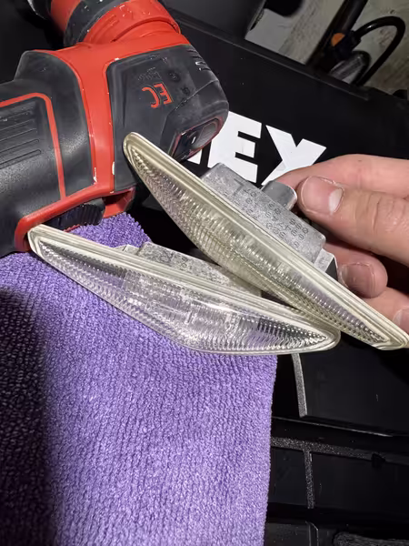

Teraz w zimowej aurze przypomniałem sobie o kierunkowaskazach - założyłem kiedyś ciemne chińskie ledy i tak jeździło, ale postanowiłem wrócić do oryginału (również led).
Już wiem czemu je wtedy zmieniłem, były już zżółknięte. No ale nie od tego ma się sprzęt, żeby to zostawić 🙂
Góra przed, dół po.
IMG-3552.avif
Góra przed, dół po.
IMG-3556.avif
To już oba na finał. Wyglądają jak nowe.
IMG-3565.avif
Zabezpieczyłem je DLUXem.
IMG-3567.avif

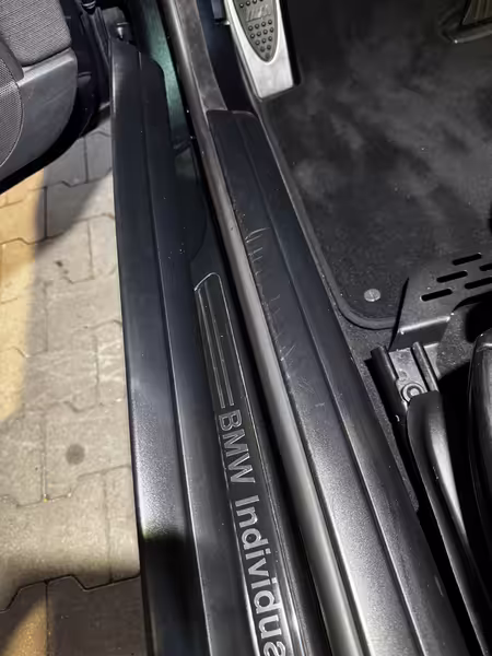

Z racji zbliżających się podwyżek części zamówiłem też nowe plastikowe listwy progowe. Po 22 latach mają kilka rys.
IMG-3930.avif
Nowa z prawej 🙂  Zamontuję w wolnym czasie.
