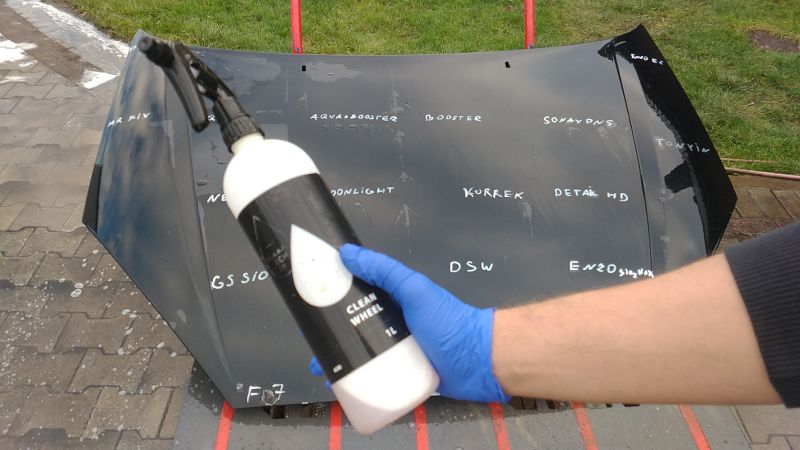

Moderator Streat Opublikowano 21 Grudnia 2020 Autor Moderator Zgłoś Opublikowano 21 Grudnia 2020 Przyszła pora na ostrzejszą chemie. W ruch poszedł: - RRC Activ shampoo w stężeniu 1:10 - CT Clena Wheel 1:10 - Tenzi Truck Clean 1:10 - ADBL TFR - Detailink hand shampoo Film z całości: Zobaczymy jak maska wyglada: Pierwsze spryskanie wodą: Tak jak widać tylko w okolicach fusso-finis-dsw-kotsos występuje jakikolwiek zrzut wody co mnie trochę zdziwiło. Maska przez cały czas leżała na dworze i zbierała wszelkiej maści zanieczyszczenia z powietrza. Na początek przemycie z zanieczyszczeni neutralnym szamponem od detailink Efekt widoczny na zdjeciu, Aqa najlepiej odpycha wode, na drugim miejscu fusso. Troche jestem zdziwiony ze aqua z boosterem gorzej odpycha wode niz sama aqua Zaczynamy od ADBL TFR'a okolo 100ml na 1.5L wody TFR fajnie zadziałał na aque i fusso resztę jak widać przytkał No to lecimy z RRC AS: Zauważyłem niewielka poprawe hydro w Prostuff Wax Gold i Mr. Fix, plus DSW tak jakby delikatnie odżyło, lecimy dalej Kolejna dawka kwaśnego szamponu: tutaj widać jakby delikatnie zaszkodził im ten szmapon, ale lecimy dalej w koncu chcemy to wszystko ubić Przyszła pora na tenzi truck clean: Powoli zaczynam widziec wszedzie tafle, jedynie nexal, aqua i fusso zostały na polu bitwy Wskakuje CT CW Ku mojemu zdziwieniu MR Fix zaczął zrzucać wode, podobnie PS WG i nawet Detail hd odżył Wskakuje adbl tfr: Po tym wskoczył RRC AS: Tylko tym razem postanowiłem wspomog do szczotką tak aby poprawić jego działanie: Jak widac powoli zaczyn znowu robić sie tafla. Wskakuje tenzi truck clean ponownie i też z mechaniczmym wspomagaczem: Przemycie neutralnym szamponem: Tenzi TC tym razem bvezdotykowo: i ponownie CT CW: Na koncu przemyłem wszystko szamponem: Podsumowanie: Tak jak widać większość LSP już mocno zaczęło taflować. Największym zaskoczeniem dla mnie jest @NEOXAL EUROPE który w moim odczuciu najlepiej zrzucał wodę. Naprawdę bardzo dobry produkt zrobiliście! Na drugim miejscu uplasowałbym Aque a na trzecim Fusso. Hydro we wszystkich produktach mocno osłabło jednak tak jak widać po przetarciu ręcznikiem tak jakby coś tam jeszcze siedziało, walory wizualne wciąż są wiec nie do końca ubite produkty. Zastanawiam się czy nie spróbować umyć około 20 raz tą maskę jakimś mocny szamponem tak aby zobaczyć czy coś się zmieni? Teraz pytanie do was czy dalej próbować ubić to LSP? 8 1 2
ghost Opublikowano 21 Grudnia 2020 Zgłoś Opublikowano 21 Grudnia 2020 2 godziny temu, Streat napisał: Podsumowanie: Fusso 12 bez niespodzianek, najmocniejsza pasta na naszym rynku :) Double Speed Wax, wychodzi, że jest największym twardzielem wśród wosków bazujących na naturalnej carnaubie. A to jest spory wyczyn. Tym bardziej, że przebija nie jeden sealant i rozreklamowane woski z SiO2 czy grafenem. Ale jak to powiedział ktoś mądry powłoka grafenowa działa gdy ma odpowiednią strukturę, a nie gdy wsypiemy grafenowy proszek do żywicy, wosku, wymieszamy i sprzedamy z pięknym marketingiem :) Aqua jak widać jeszcze się trzyma, ale największą niespodzianką testu wydaje się być Neoxal 2 1
