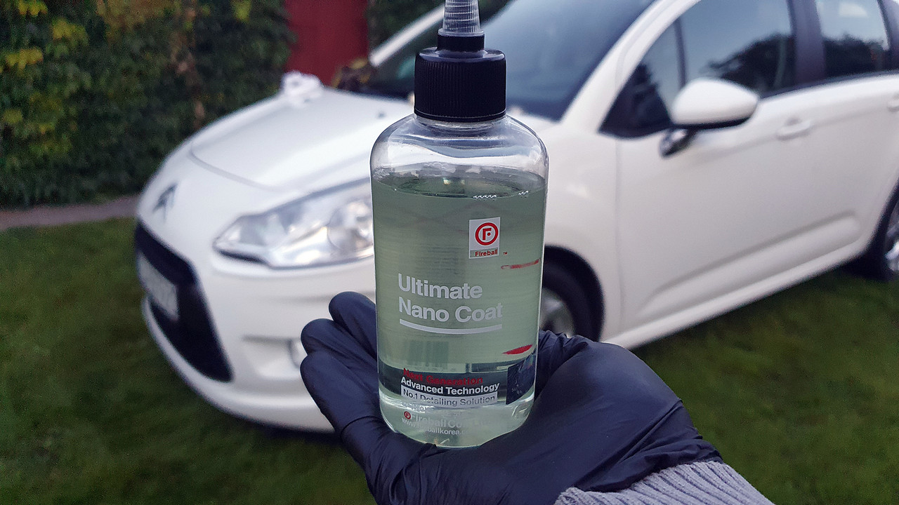

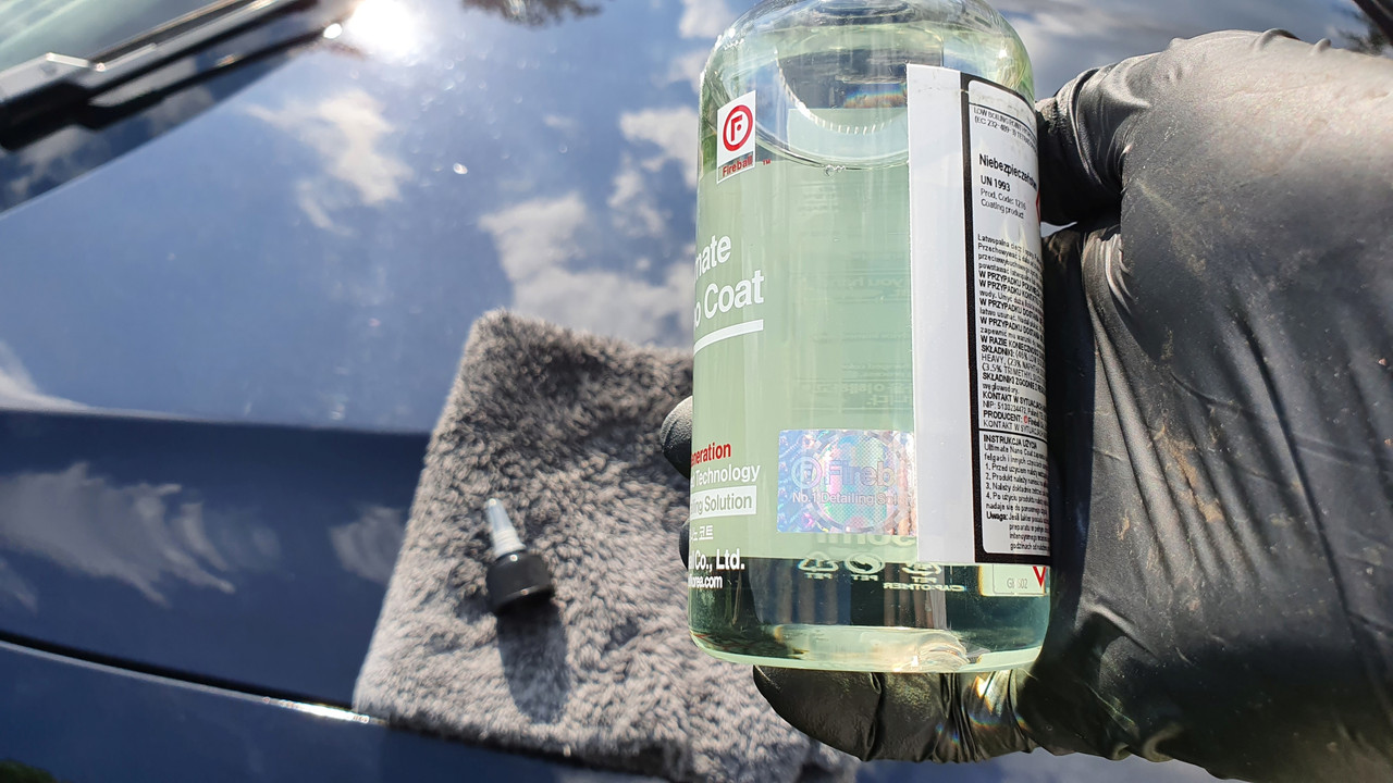

Produkt dostajemy szczelnie zamknięty z dołączonym osobno tzw. 'dziubkiem'.
Z boku butelki - hologram Fireball. Fajny 'smaczek' 😉

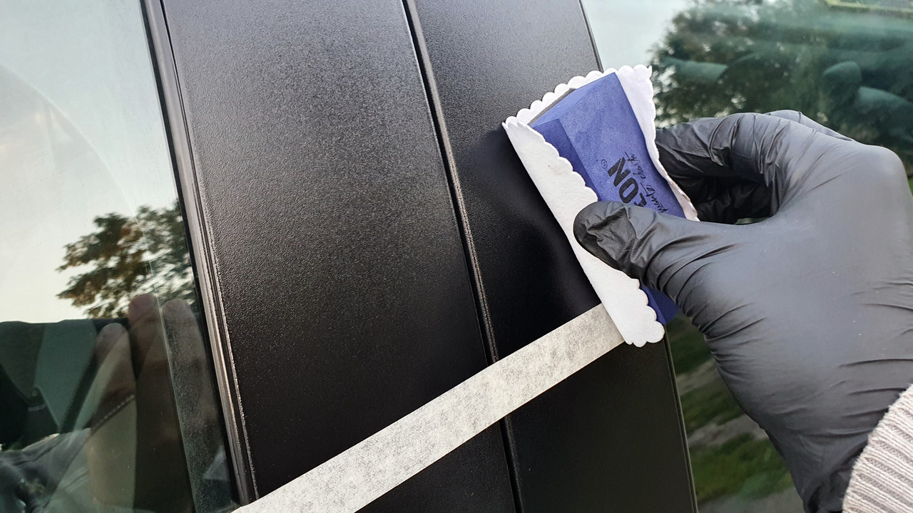

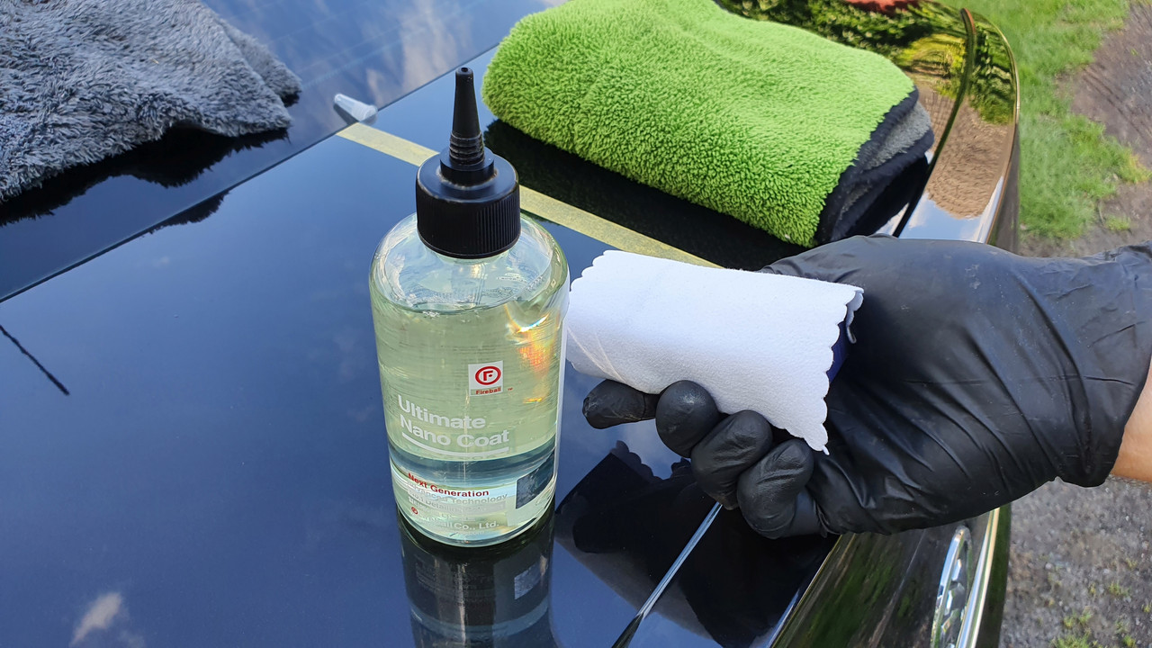

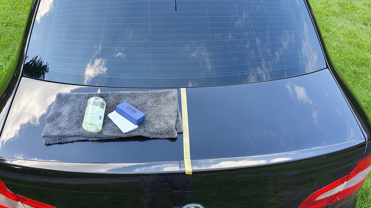

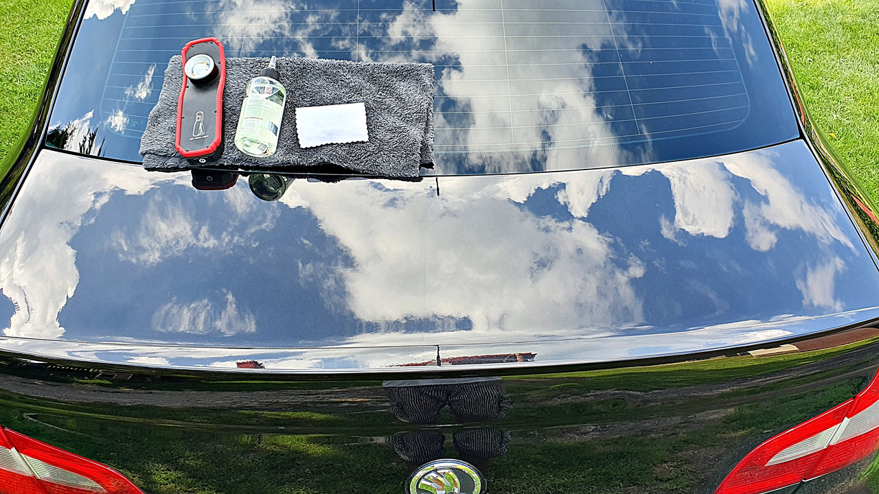

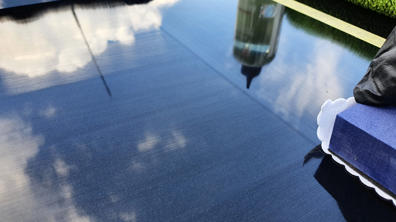

Początkowo postanowiłem wrzucić na tylną klapę 50/50, ot tak dla zapoznania się z produktem.

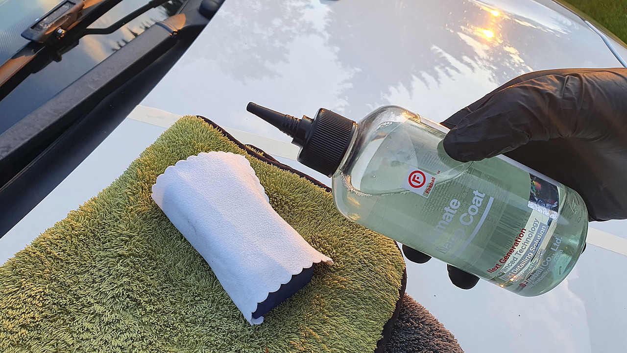

Sama aplikacja za pomocą kostki Gyeon'a + MF
Suede od CarPro (taka mieszanka konkurencji xD)
Lecimy z 50'tką

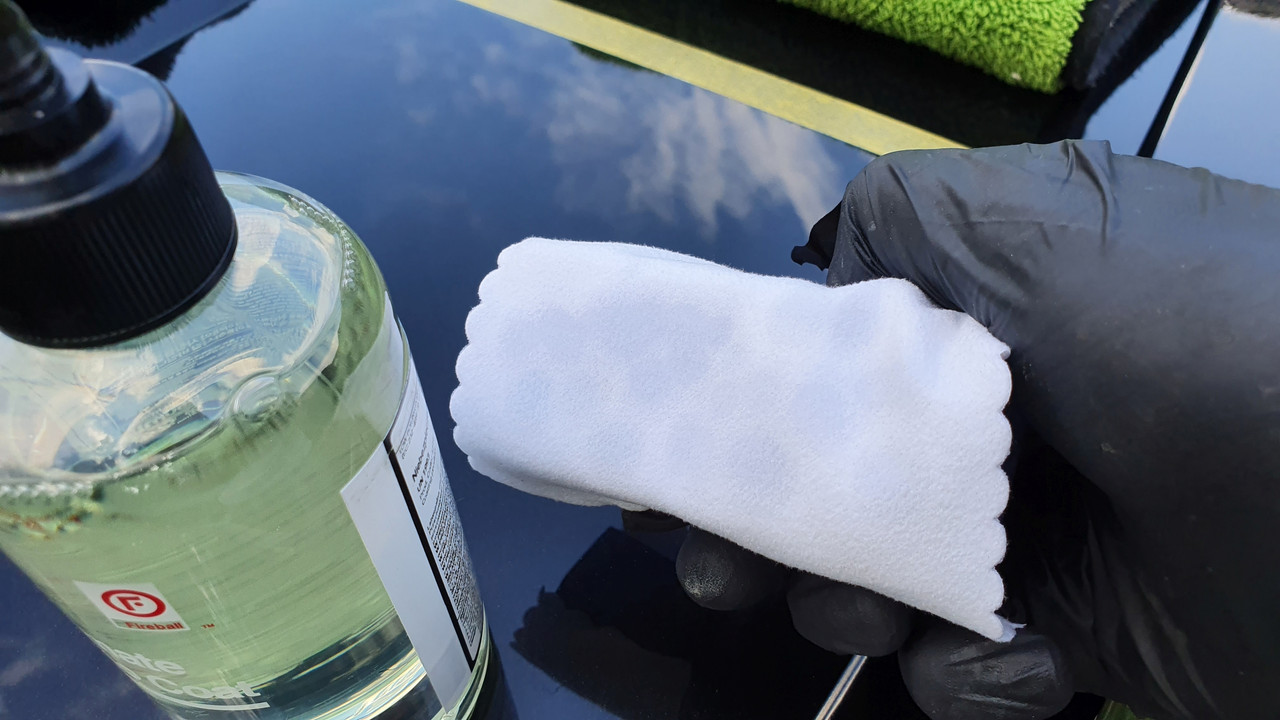

Tutaj kilka słów o samej aplikacji
Nano Coat. Według mnie - bezproblemowa, łatwa i przyjemna (no, możę poza zapachem) 🙂
Produkt bardzo płynnie sunie po lakierze, nie wyczuwamy tępości (chyba tak to poprawnie się piszę) przy rozprowadzaniu nano powłoki.
Przez swego rodzaju oleistość dokładnie widać gdzie mamy zarzucony produkt.
Producent według instrukcji zaleca dotarcie zaraz po założeniu
Mimo wszystko dałem 1 minutę na związanie się z lakierem i przechodzimy do docierania.
MF pluszak - 900 GSM
Żadnych problemów 🙂
Jedno pociągniecie po danym fragmencie i mamy po sprawie 🙂

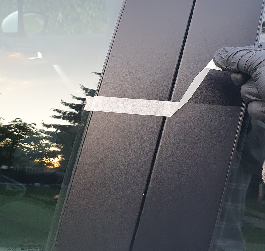

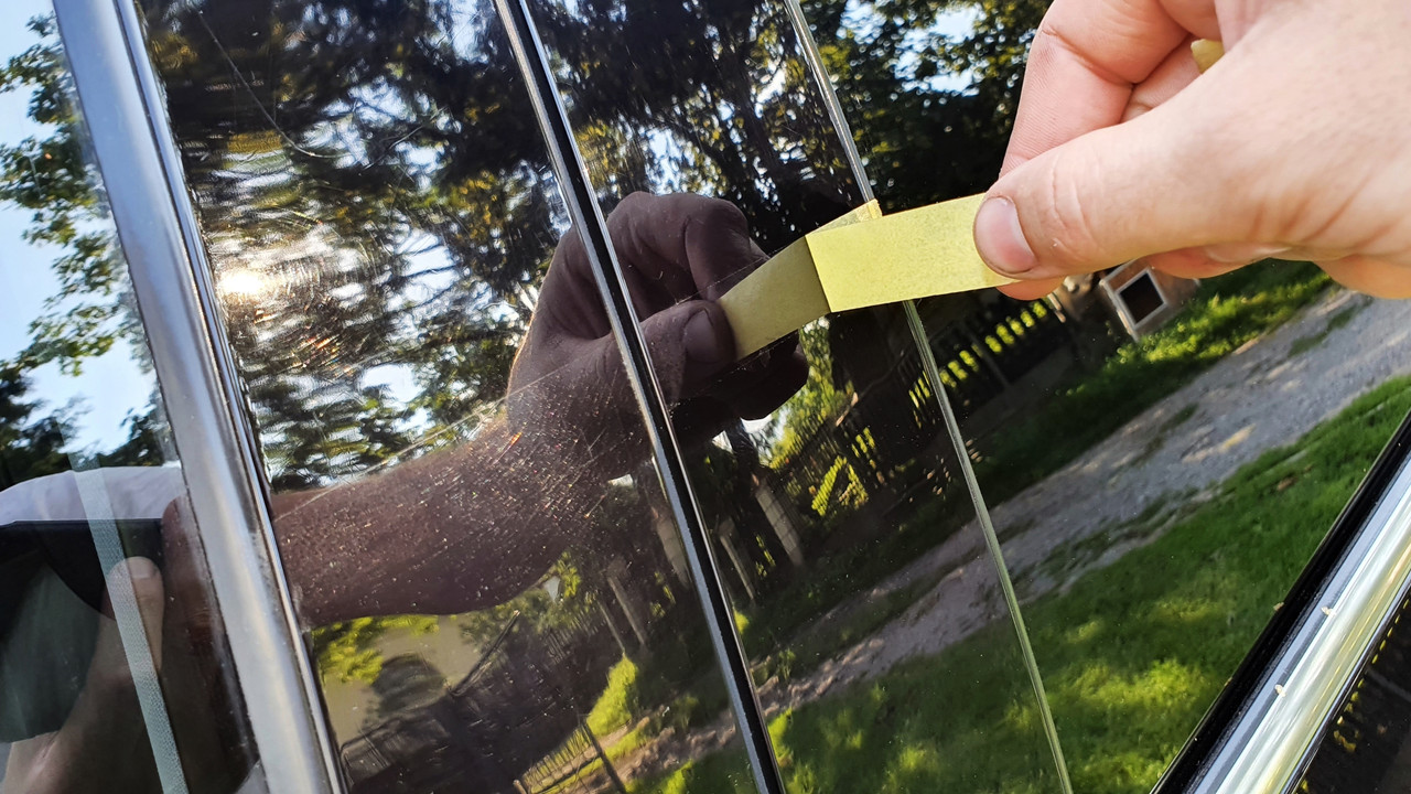

Taśma out

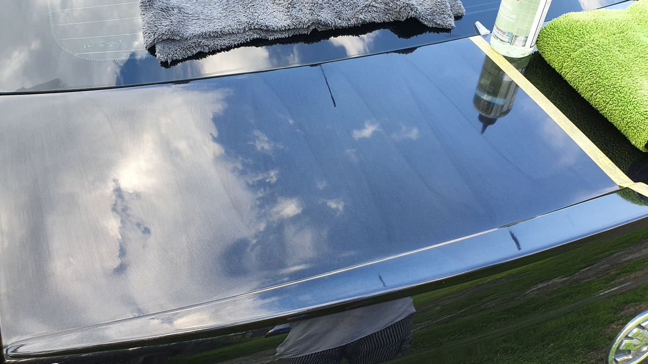

Sprawdziłem sobie pod ledem czy, aby na pewno nic nie zostało. Jest dobrze! 🙂

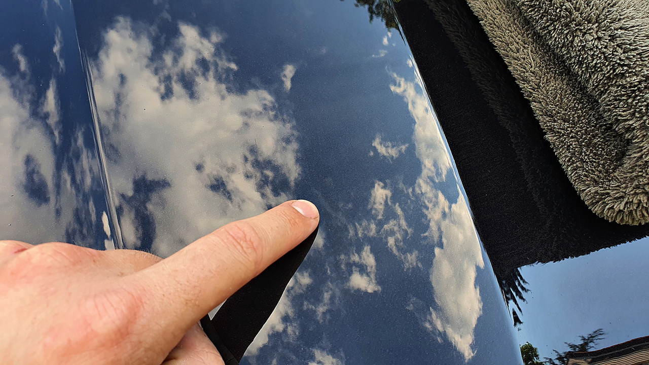

Przez odbijające się chmury ciężko złapać faktyczne przyciemnienie, ale uwierzcie na słowo, na żywo różnica była znacząca i to mocno.

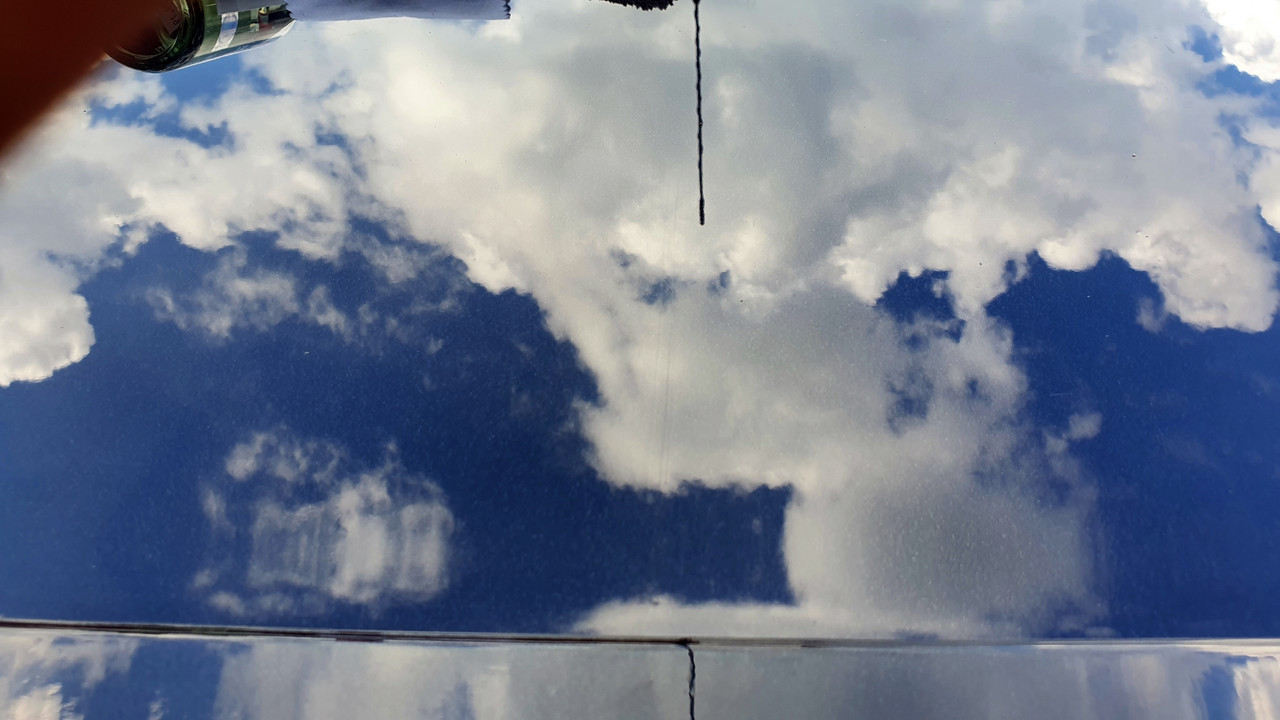

Wskakujemy na maskę

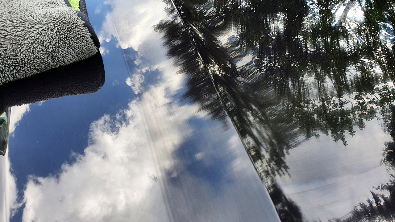

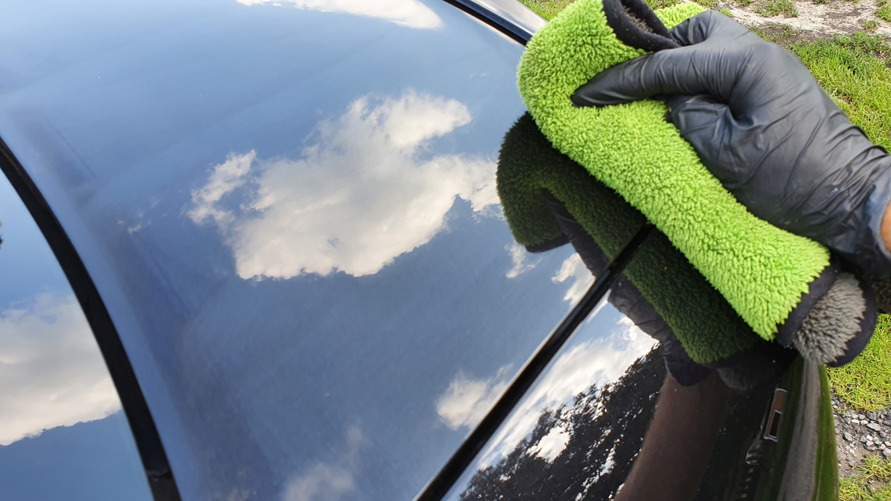

Podobnie jak reszta auta - minuta i docieram

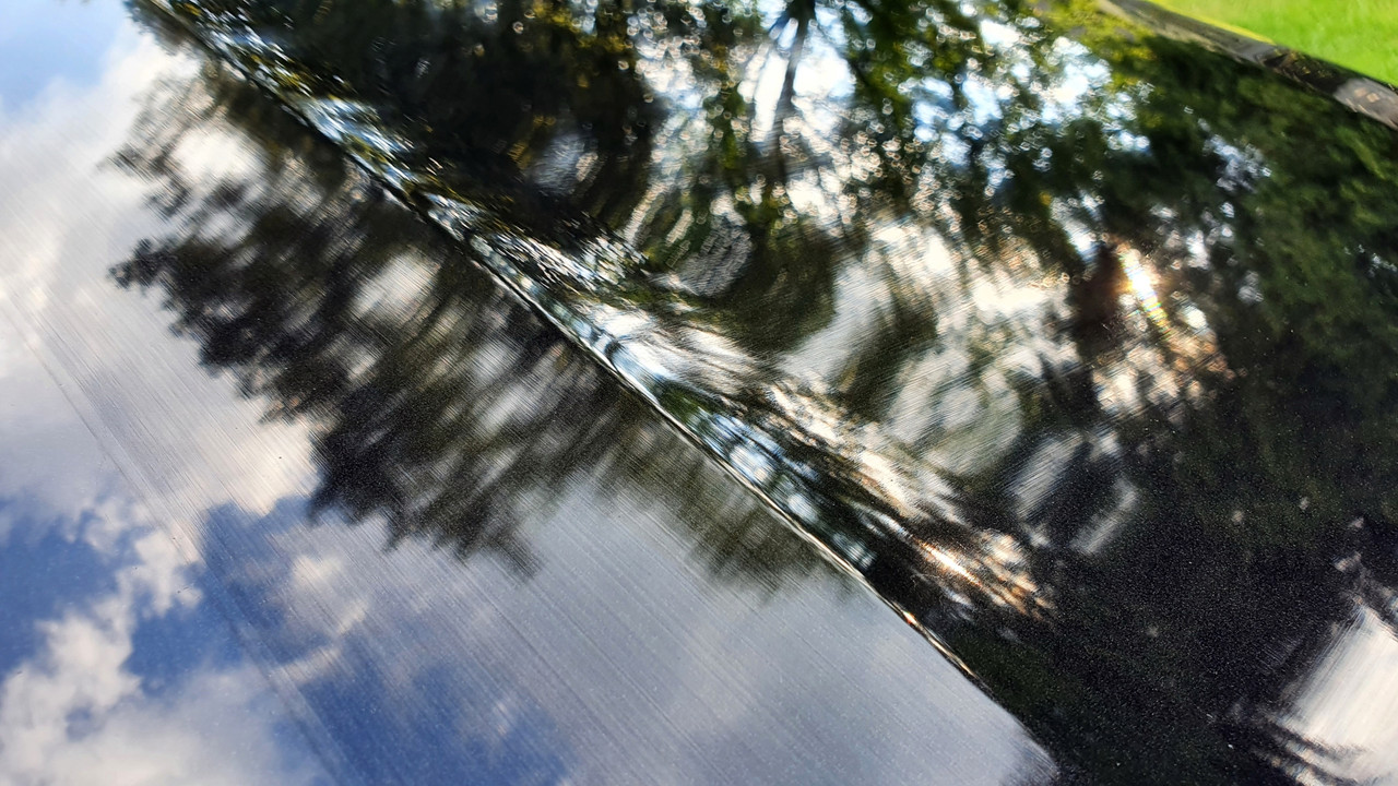

Udało się złapać na zdjęciu linie przyciemnienia. Na żywo nie trzeba było się mocno przypatrywać. Od razu było wiadomo po której stronie 'coś' leży 🙂

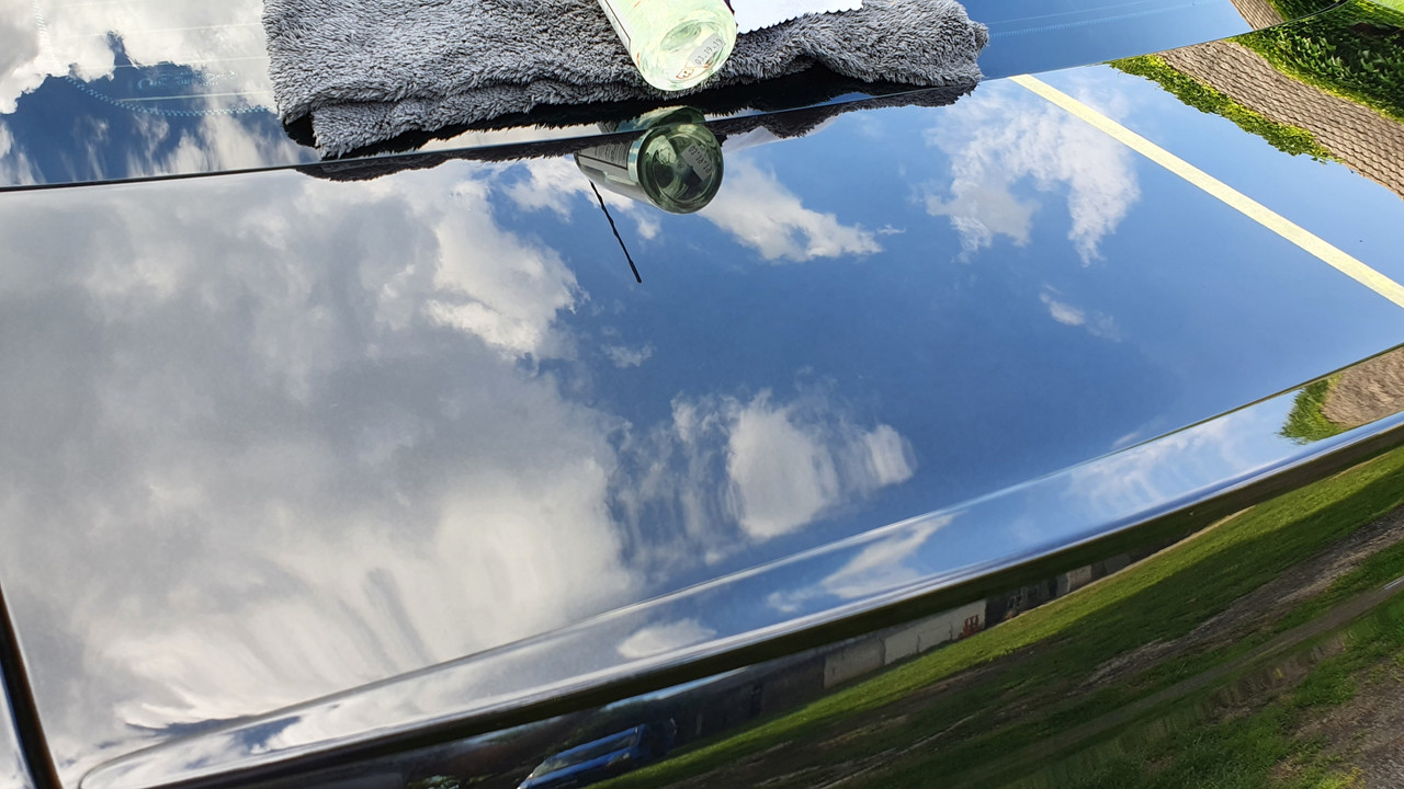

Połowa auta zrobiona!
Pokazało się zaje....e szkło 🙂  Lakier dostał mocnego połysku, mimo tego iż został konkretnie przyciemniony, a jak wiemy często te dwa parametry nie idą w parze.

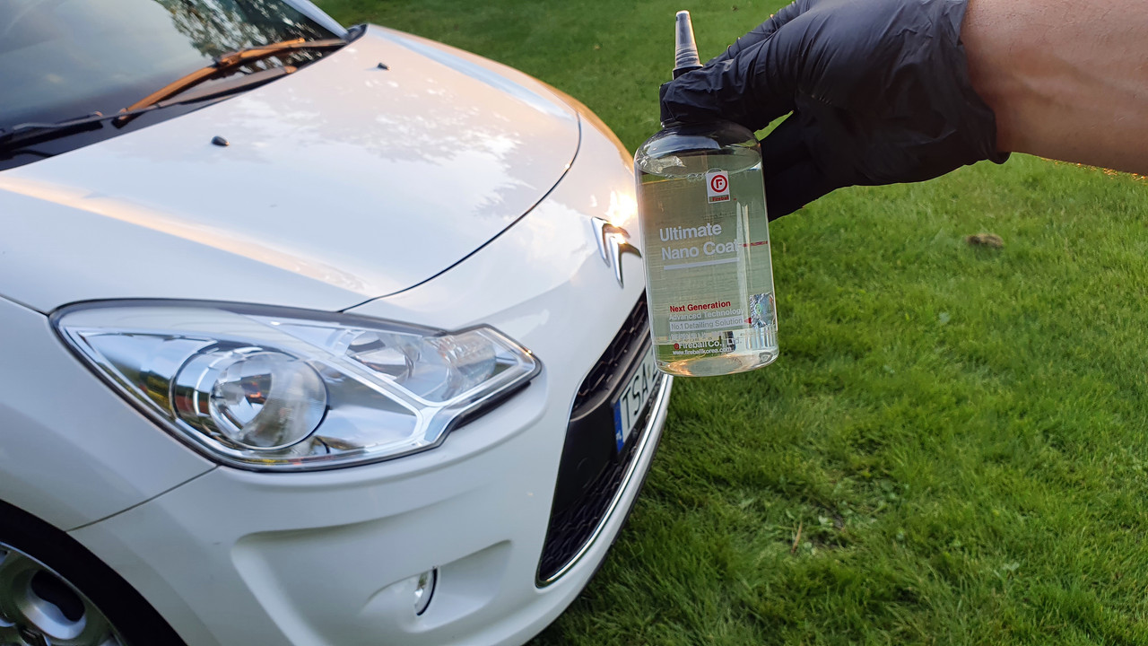

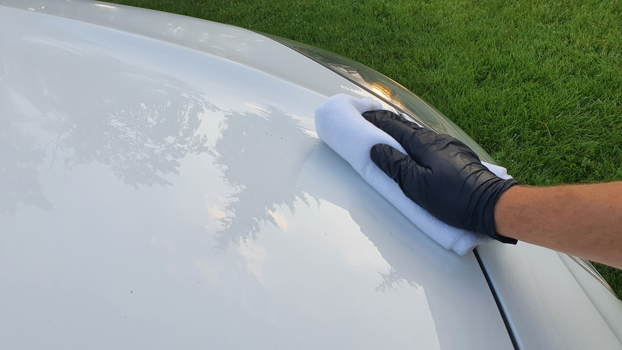

'czarnuch' zrobiony, więc pora 'białasa' - Citorena C3 🙂
Przygotowanie prawie identyczne jak Superba

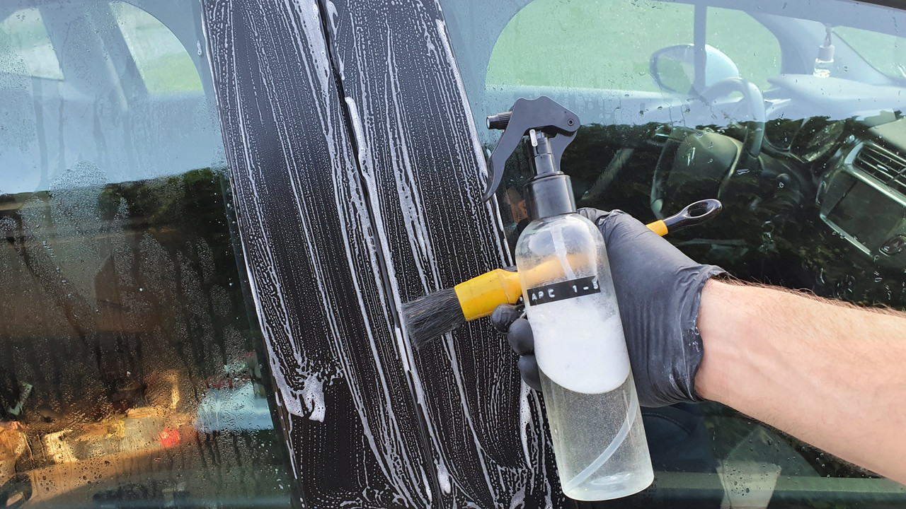

Plastiki również dostaną swoją część - wyczyszczone dwukrotnie APC 1:5 Green Star od Kocha
Aplikacyjne nic tutaj się nie zmieniło.
Mamy na gotowo na luzie wszystko dotarte  😉

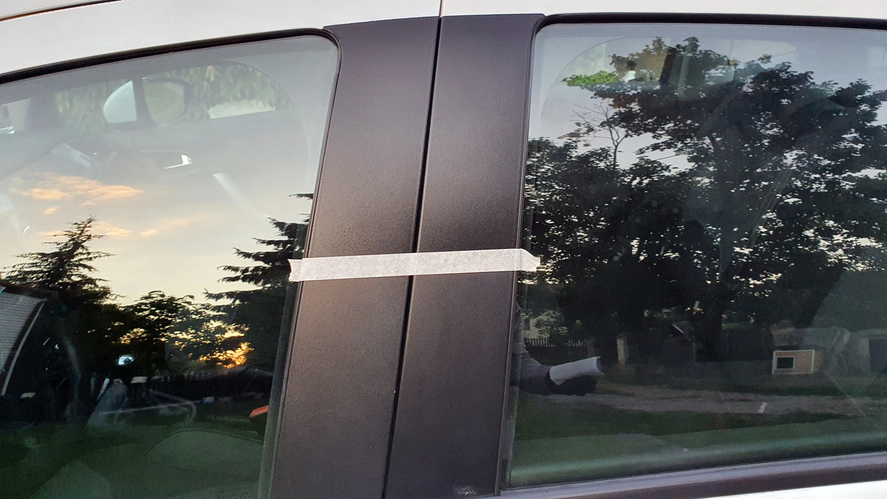

Pora na wspomniane plastiki...
Przyciemnienie po raz kolejny - sami widzicie 😉

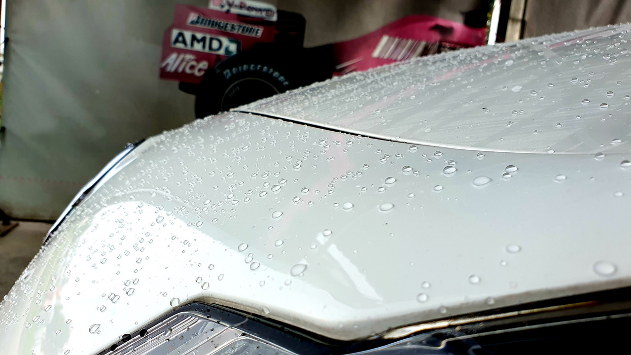

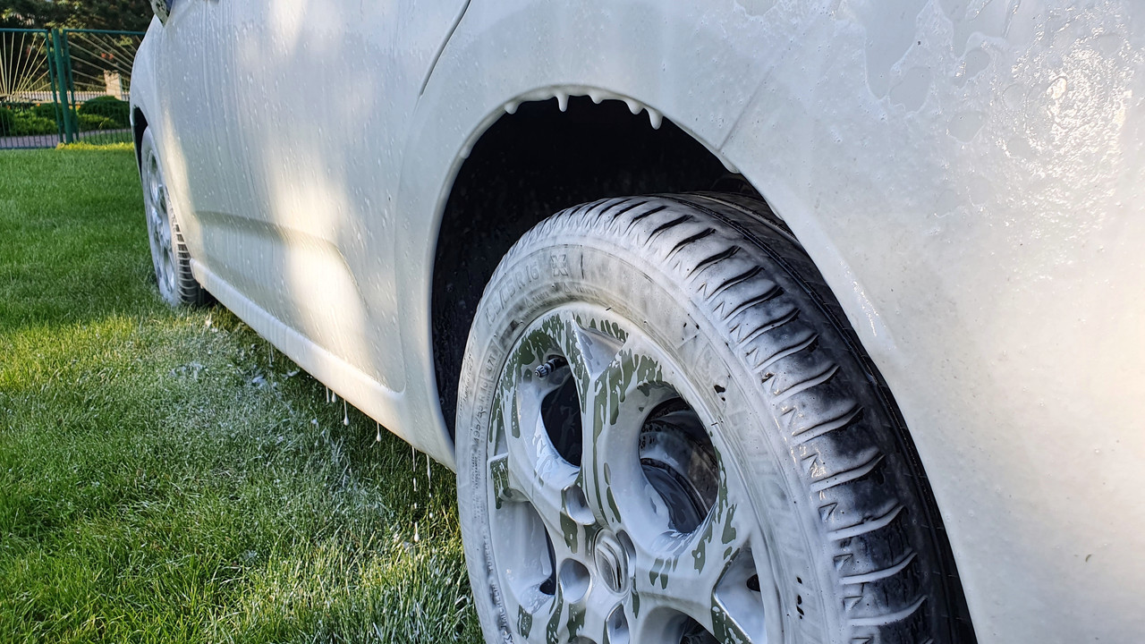

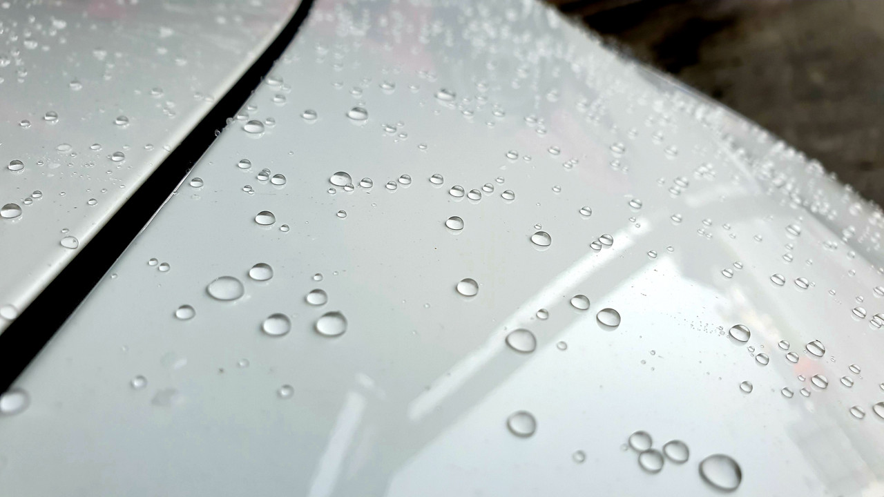

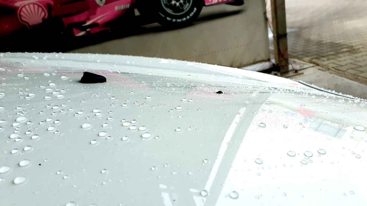

Ktoś chce kropelki? 🙂
3 dni po aplikacji podjazd na myjkę
Dodam, że auto już lekko zakurzone. Ostatni program - woda demineralizowana.
Wiem, że LSP świeżutkie jak kajzerki w poniedziałkowy poranek, ale krople według mnie - mistrz! 😍
Samo-osuszanie? Od 55km/h krople zaczynają śmiało startować, przy 65/70km/h mamy praktycznie suche auto 👌👍

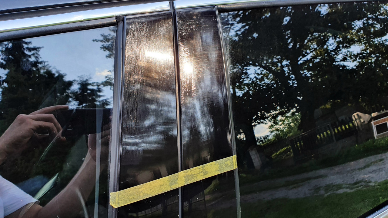

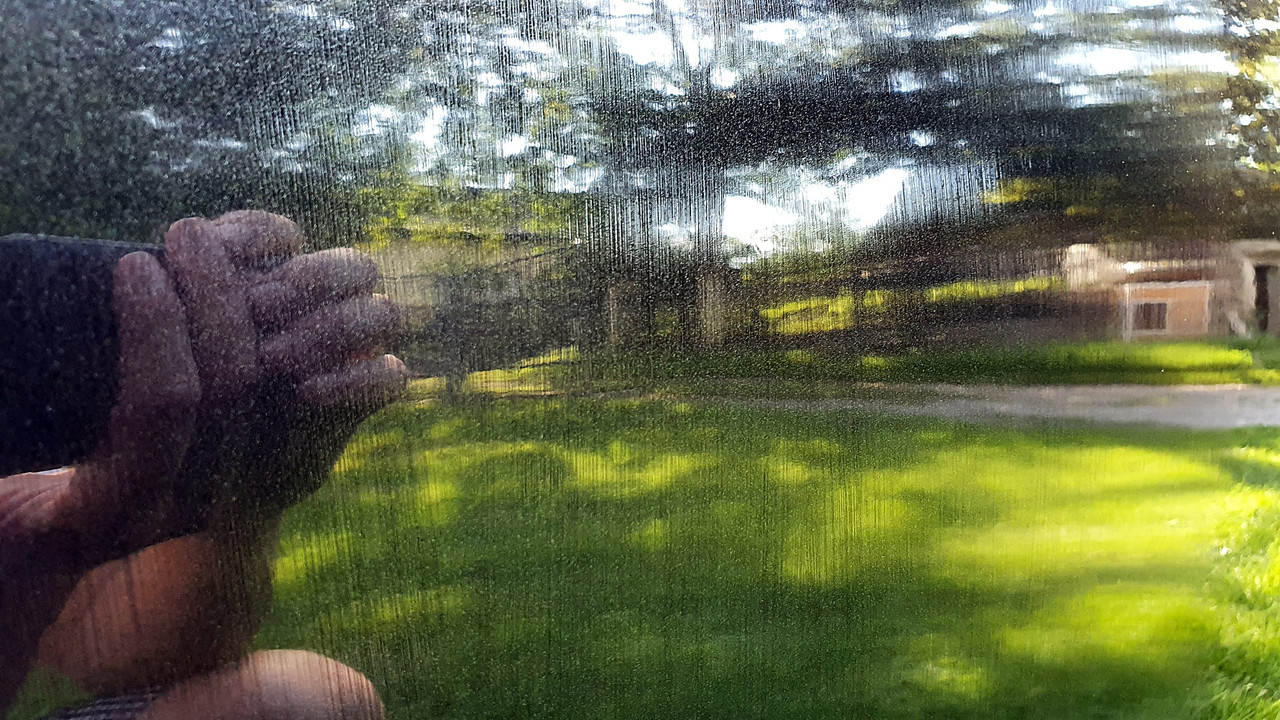

Panowie czy u Was ten Fireball też się tak strasznie palcuje? Położona 19 czerwca jeszcze siedzi i to nieźle. Auto stoi pod chmurką, pierwsze mycie miało po około 2 tygodniach od położenia, drugie miało teraz w weekend czyli po ponad miesiącu od poprzedniego mycia. Zabieg ten był celowy. Niestety lakier się palcuje jak głupi.
Koledzy czy  produkt w opakowaniu jak stoi na półce dłuższy czas to na  dnie  się rozwarstwia. Kupiłem 50ml i miałem się brać za aplikację ale widzę rozwarstwienie produktu. Po wymieszaniu jest ok ale za 2/3 h znów się rozwarstwił. Ten typ tak ma?
Dziwne...nic takiego nie zauważyłem.
Nie parkujesz pod jakimiś drzewami?
Chyba klasyczny efekt dla takich "powłok" . Przy FX Vision mam to samo jak umyje auto 🙂
Miałem to samo z 50ml opakowaniem. Jak czytałem po internetach to jest to dość częsty przypadek.
Czy się nadaje? To już pytanie do @Fireball
Nie. Auto nawet jak było garażowane to też palcowało się.
 @Fireball? Co wy o tym?
Też mi się tak wydaje, bo powłoka jest bardzo "oleista".

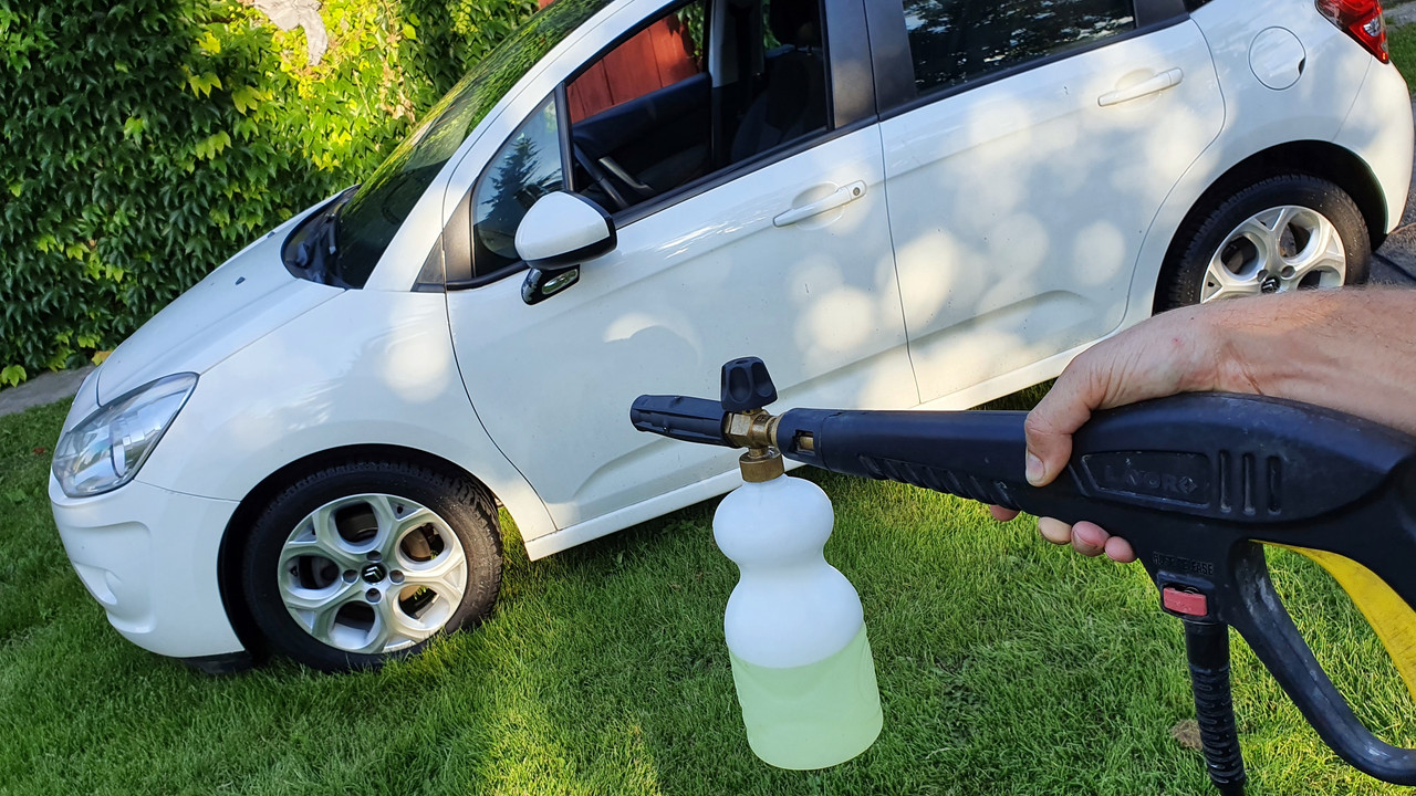

Ostatni update na testowanej C3 żony (niestety bez zdjęć) - auto 3 miesiące od aplikacji nie było wspomagane żadnymi QD itd. Siedział tylko Nano coat. Ostatnio zrobiona trasa 1000 km, więc w sumie przebieg ok. 2000 km.
Wleciał pre-wash z PA (Citrus Foam od CT), następnie mycie tradycyjne szamponem Ultracoat.
Najbardziej 'obciążone' panele (dach, doły drzwi, tylna klapa) - tafla. Natomiast przednie błotniki, góry drzwi, zderzak - tutaj byłem zaskoczony bo hydro jeszcze na fajnym poziomie. Krople  koślawe to fakt, ale sam zrzut jak najbardziej akceptowalny. LSP jeszcze siedziało.
Przypuszczam, że te 2-2.5 miesiąca to jest max jaki możemy osiągnąć przy umiarkowanych dziennych przebiegach i parkowania pod chmurką.
Aha, no i zostaje kwestia plastików - tutaj Nano Coat siedzi elegancko. Dalej mocne przyciemnienie i hydro.
Test z mojej strony zakończony. Wszystko zgodnie z deklaracjami producenta :)
