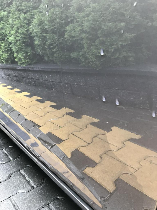

#Aplikacja 26.V.2019 przy przebiegu 114980
#Mycie kontrolne 29.VI.2019 przy przebiegu 115842 czyli dokładnie po 862 km.
Wrażenia i wnioski:
#Przez 35 dni auto było myte 2 razy i dodatkowo zaliczyło 5 opłukań na bezdotyku w tym 2 razy mikro proszek bo lakier dzień w dzień jest bombardowany słońcem, pyłkami i osadami z drzew i krzaków oraz porcją żywic.
#Wymyłem auto na dwa wiadra nowym szamponem House Of Wax. To co zobaczyłem lekko zmroziło mi krew w żyłach. Jeszcze dwa dni temu po bezdotyku było perfekcyjnie. Zobaczyłem, że zrzut mocno opadł. Tafla leciała ale powolnie. Najgorzej wypadła maska. Nie wiadomo czy wosk dalej siedział i to jego tafla czy tafla z gołego już lakieru bez LSP. Po odczekaniu 4 minut maska była sucha - spływa wszystko - ale wydaje mi sie ze działo się to stosunkowo za wolno.

Na pozostałych panelach i dachu było znośnie - chociaż mogło być lepiej. Tam woda tez wolno opadła taflami ale jednak opadła i zostawia lakier praktycznie czysty.

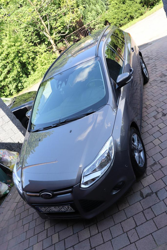

Przebieg przy aplikacji 26.V.2019 - 114980
Mycie kontrolne pianą 06.VII.2019 - kolejne mycie kontrolne 116107 czyli 1127km i 41 dni
Użyłem dziś piany Elite Detailer Detailing Citric Foam - wydaje mi się, że fajnie się trochę odetkało. Lakier dzień w dzień dostaje żywicą po klarze. Ale wosk dalej zrzuca i nie ma za dużo do osuszania 🙂
Zrzut może nie jest super szybki 🙂 Generalnie jestem zadowolony 🙂

To mocne taflowanie stawia pod znakiem zapytania czy ten wosk dalej tam siedzi. Spływ jest wolny ale zostaje czyściutki lakier z minimalna liczbą kropli. Przy oprysku chaotycznym na lakierze zostaje typowa mgiełka, która oznaczałaby że coś tam dalej siedzi. Domywanie dalej jest bajecznie proste na zwykłym bezdotyku. Są miejsca, że tafla jest sroga ale spływa i są miejsca gdzie zrzut jest momentalny. Po bezdotyku i kilkukilometrowym przejeździe lakier jest praktycznie suchy - także jestem w stanie uwierzyć, że wosk dalej siedzi.
Krople przy chaotycznym oprysku są mocno chaotyczne i brzydkie:

Miałem go za typowego letniaka i widzę, że w tym roku w tych mieszanych warunkach atmosferycznych (np cały maj lał deszcz a czerwiec grzało, lipiec i sierpień w kratkę) wosk pięknie działał na tym lakierze.
