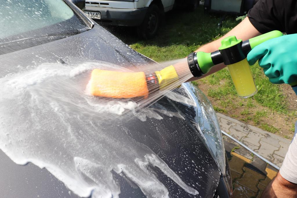

Potem glinkowanie rękawicą ADBL + szampon Megs'a z pianownicy MJJC jako lubrykacja. Polubiłem się z tą rękawicą glinkową. Dużo roboty nie miała, od razu było czuć poślizg - nie tak jak na ostatnich kilku pacjentach - ale jak się dba o auto regularnie to potem mało roboty jest.
Spoiler
Brakuje mi w tym pistolecie ze zbiorniczkiem regulacji mocy wyrzutu. Ale generalnie świetne narzędzie do wszelkich prewash'ów.

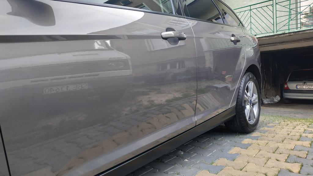

Oto co zastałem.
Auto wizualnie czyściutkie - pomijam czarne progi które widać ze złapały minimalne błotko kałużowe z drogi. Zero zacieków i widocznych kropli. Mam wrażenie, że czerń z plastików delikatnie osłabła.
Na progach i dołach baaaaardzo minimalny kurz który można zebrać palcem i zostaje pasek od palca.
Generalnie na moje standardy i efekty po deszczowe o które toczę dramy od lat - rewelka - gdybym nie wiedział - pomyślałbym, że auto nie widziało deszczu od aplikacji.

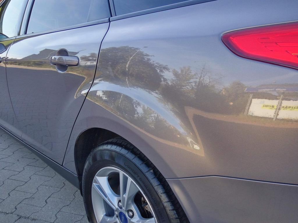

Po deszczu mam identyczne spostrzeżenia, auto jest praktycznie suche, po pierwszym obfitym deszczu byłem mega zajarany zrzutem. Osobiście nakładałem wosk 2 maja, póki co ma się dobrze.
