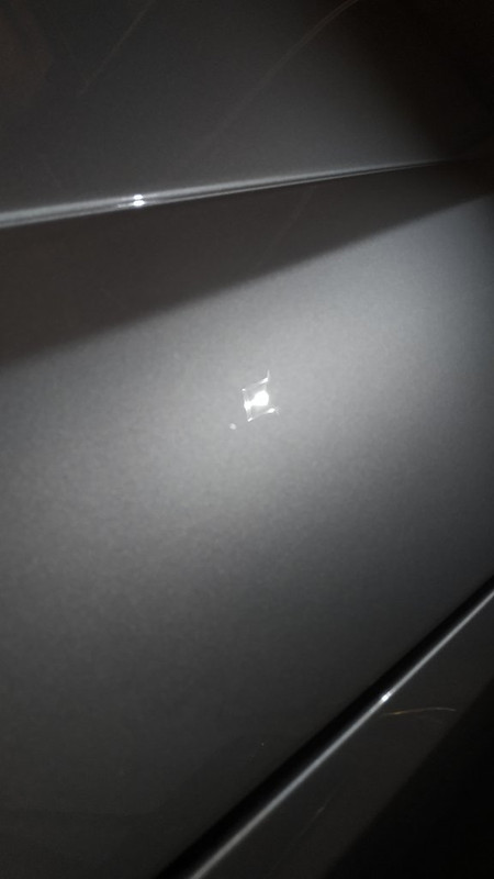

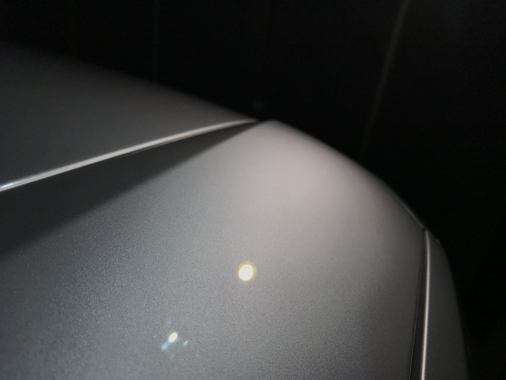

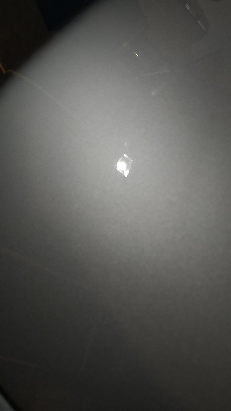

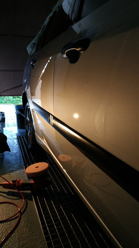

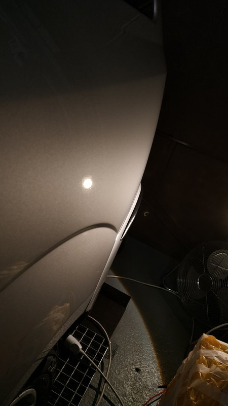

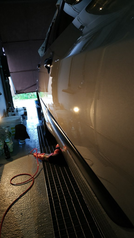

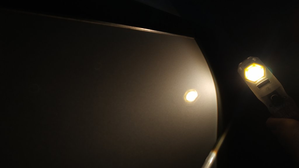

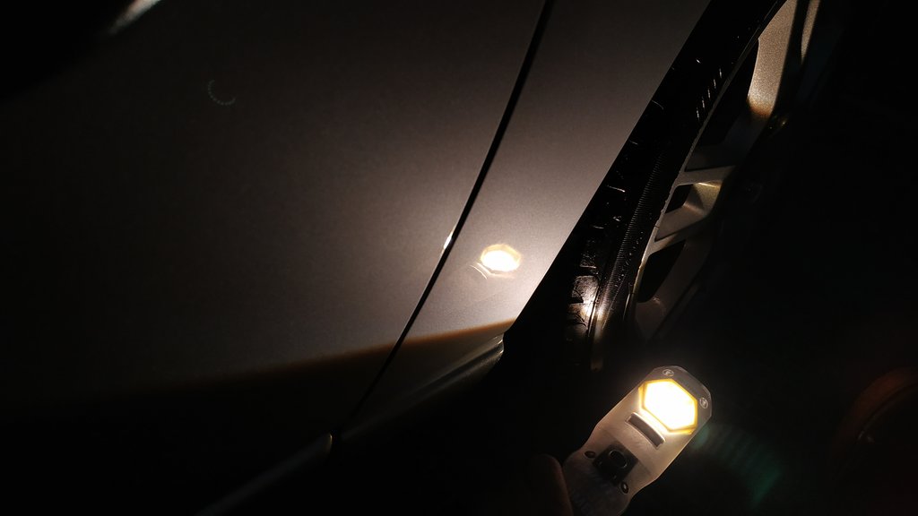

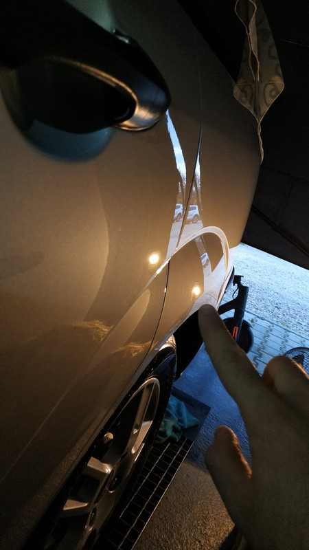

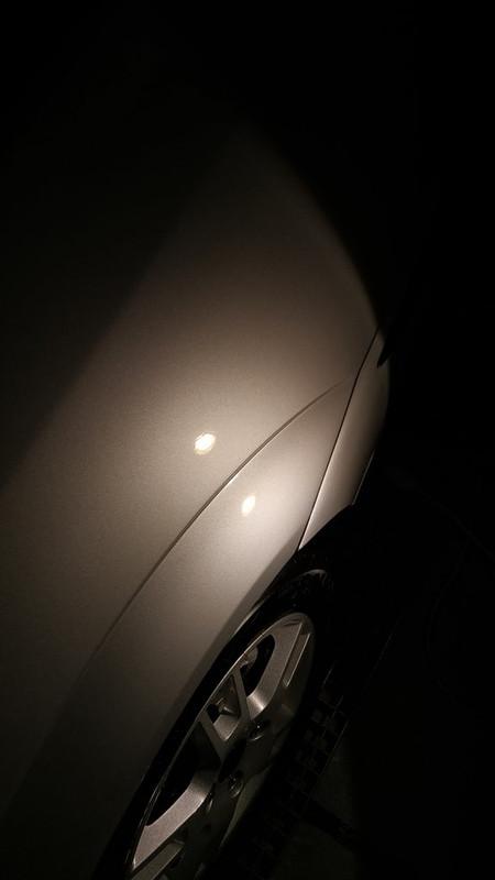

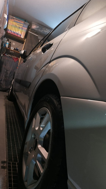

Moderator Domel Opublikowano 14 Października 2022 Autor Moderator Zgłoś Opublikowano 14 Października 2022 zaczynamy >>>> https://streamable.com/frz6g5 Słowem wstępu Jestem mega zadowolony. Idzie jak spłatka. Dużo roboty nie ma po 6 (?) latach od nałożenia UNCr'a ale lakier odzyskuję głębie i krystaliczne odbicie. Mam problem ze zrobieniem fotki na tym lakierze ;/ Bawię się, testuje kombinacje padów i past. Kilka wniosków z zabawy na tym lakierze: Pasty @ZviZZer świetnie współgrają z padami Zvizzer. Pad zielony był tu zbyt agresywny. Wystarczał pad czarny i niebieski. Pasty ADBL - mega Zapach Perfect Finish bardzo umila pracę. Pasty bardzo długo można wypracowywać. PerfectFinish'a bez problemu 10 minut. Hard najszybciej mi "wysychał". Generalnie pasty @ADBL świetnie współgrały mi padami ADBL, Zvizzer, RoyalPads. Dodatkowo jakoś najlepiej wyczułem ADBL OneStep + ADBL Polish. Metoda wymywania na 3 szmaty + trik od @D@ViD = praca czysta, przyjemna, szybka, nie inwazyjna - polecam szkolenie u tego Pana Generalnie została do zrobienia "dupcia", dach - ale banan na twarzy 100% Wisienką będzie powłoka Zvizzer ps. Generalnie latarka Unilite super ale jedna rzecz mnie drażni - że odbija się w lakierze ten plastik i wygląda to czasem (szczególnie na zdjęciach) jak rysa lub swirle wokoło soczewki - mąci się w oczach Padwahser - mega uwielbiam Przed: Po: (edit) kurde to chyba zdjęcie po ale niebieskiego pada bo "przed" jest szarego - widocznie coś mi sie zdjęcia zakałapućkały ale nie moge znaleźć fotki niebieskiego przed... lol sorki. Biegnę zaraz na nocną sesję od 21:00 9 1

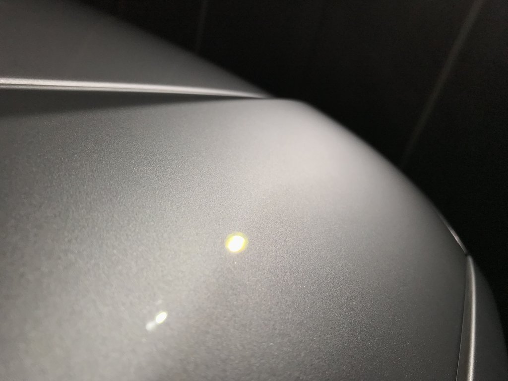

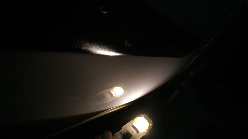

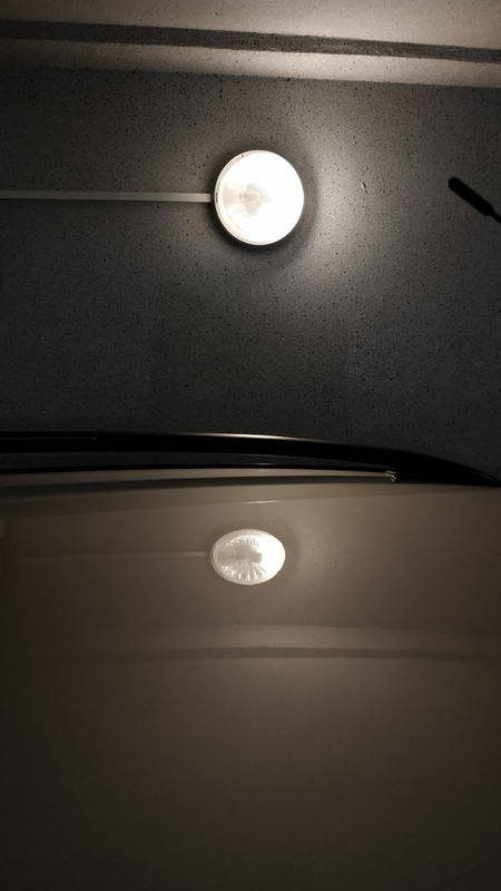

Moderator Domel Opublikowano 14 Października 2022 Autor Moderator Zgłoś Opublikowano 14 Października 2022 Kuniec - ale gutes ales shajni klar Nie mogę tego zdzierżyć, obramówka tego leda plus słaby aparat foto i wygląda na swirle <facepalm> Obiecuję poprawę i pójdę zrobić fotki lustrzanka ;] Dobra koniec na dziś. Jutro powłoka 11

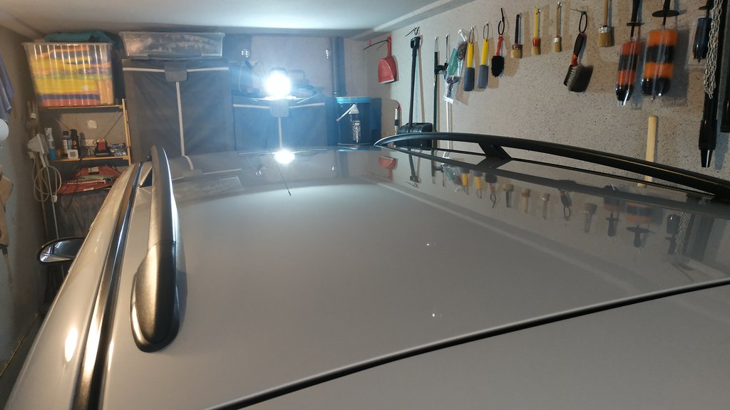

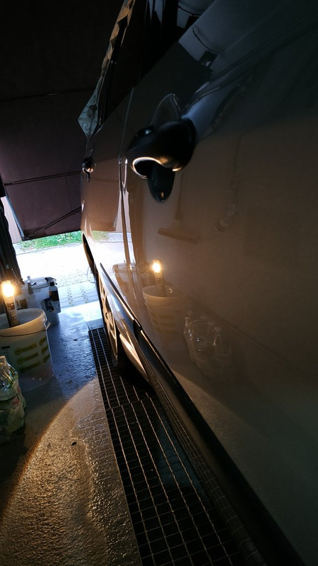

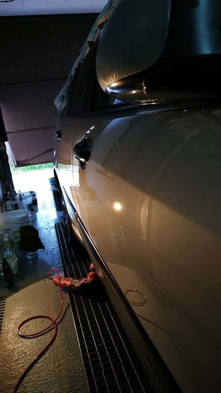

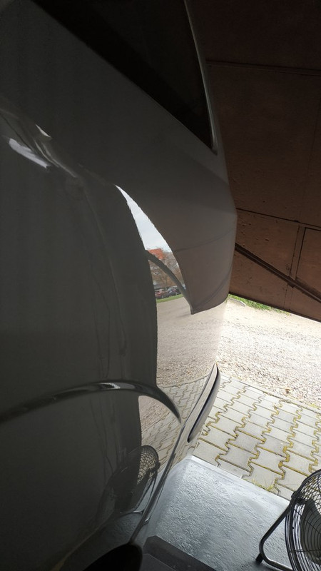

Moderator Domel Opublikowano 22 Października 2022 Autor Moderator Zgłoś Opublikowano 22 Października 2022 Dobra, Pierwszy etap prac zakończony, czyli polerka + 2 warstwy powłoki ZviZZer W następnych tygodniach wszystkie szyby i plastiki wokoło szyb Ale to już sie nie pali Lepsze fotki w scenerii jesiennej na dniach 7
