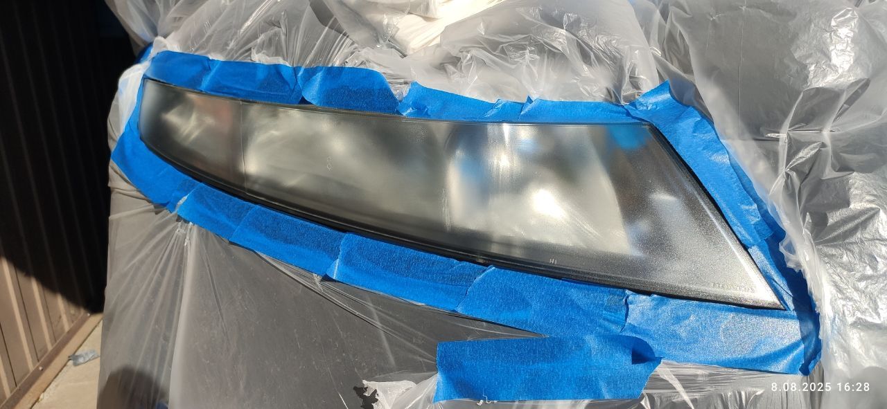

assass1n Opublikowano 11 Sierpnia 2025 Zgłoś Opublikowano 11 Sierpnia 2025 Hej potrzebuje rady. Polakierowałem lampę lakierem do lamp 2k Car Lens 3in1 i lampa stała się matowa o strukturze ziarna (jak na zdjęciu). Niby efekt miał zniknąć z czasem ale od piątku nic się nie zmienia ;). Jak najlepiej to wyprostować?
skrzat06 Opublikowano 11 Sierpnia 2025 Zgłoś Opublikowano 11 Sierpnia 2025 @assass1n chyba za cienko położyłeś ten klar
assass1n Opublikowano 11 Sierpnia 2025 Zgłoś Opublikowano 11 Sierpnia 2025 4 warstwy położyłem. Niby 2 wystarczą. Po pierwszej warstwie lampa bardzo dobrze wygladala, odczekałem 10 min i gdy polozylem kolejna warstwe takie coś sie zrobiło
skrzat06 Opublikowano 12 Sierpnia 2025 Zgłoś Opublikowano 12 Sierpnia 2025 Tu nie chodzi o ilość warstw, tylko o ich grubość. Pokaż co to za lakier.
assass1n Opublikowano 12 Sierpnia 2025 Zgłoś Opublikowano 12 Sierpnia 2025 Rozumiem. Pokrywałem tym Ma dobre opinie wiec zdziwiony jestem ze to tak wyszło. Wydaje mi się że było zagoraco i lakier zbyt szybko wysychał zanim się rozlał. Najważniejsze pytanie jak to teraz doprowadzic do stanu użyteczności?
yas Opublikowano 12 Sierpnia 2025 Zgłoś Opublikowano 12 Sierpnia 2025 @assass1n a zdazyl ten lakier sie utwardzic zanim polozyles druga warstwe, moze o to chodzi
assass1n Opublikowano 12 Sierpnia 2025 Zgłoś Opublikowano 12 Sierpnia 2025 Tak. 10 min czekałem jak jest napisane na instrukcji. Myślę że to spróbuje spolerować. Mam maszynkę DA i pasty polerskie mezerna 400, 2400 i 3800. Jak myślicie wystarczy? Czy może lepiej wpierw papierem na mokro (mam 800, 1000, 1500 i 2000) to potraktować a potem pastami 2400 i 3800?
