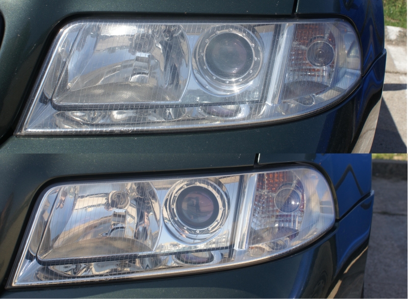

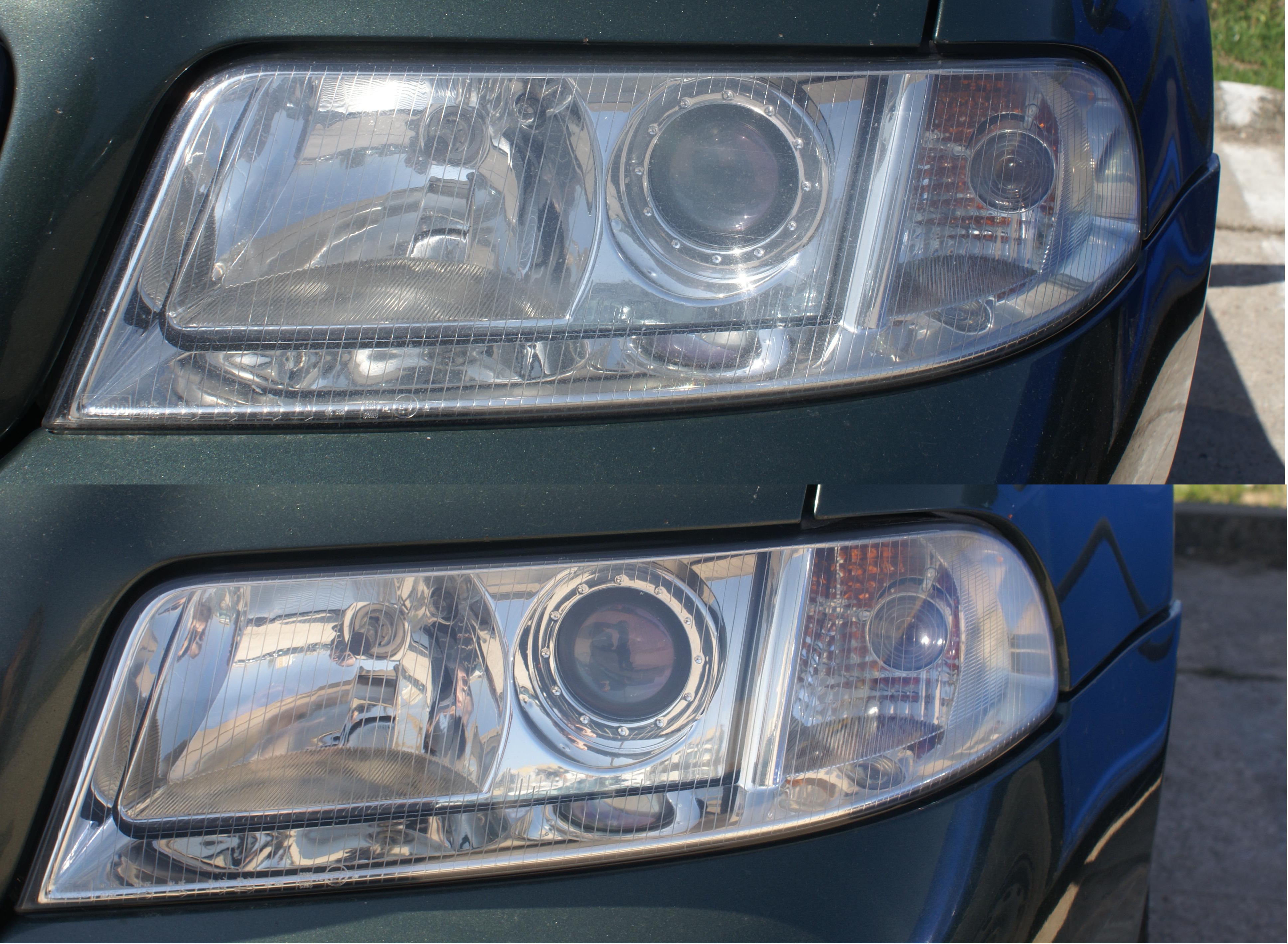

Gość Opublikowano 19 Maja 2010 Zgłoś Opublikowano 19 Maja 2010 Jak ktoś chce zobaczyć jak wygląda reflektor w Audi A4 B5 (po 2 lifcie) po zabawie z Plastx'em (i papierami wodnymi 320,500,800,1200,1500,2500 to proszę bardzo (zdjęcie przed i po w jednym): (Link do obrazka 800x640) A tu w całej okazałości: 3872x2837 Nie jest to ideał, ale daje obraz co można zrobić.
firmek Opublikowano 20 Maja 2010 Zgłoś Opublikowano 20 Maja 2010 Perry, Plast'x stosowales z maszyna ?
