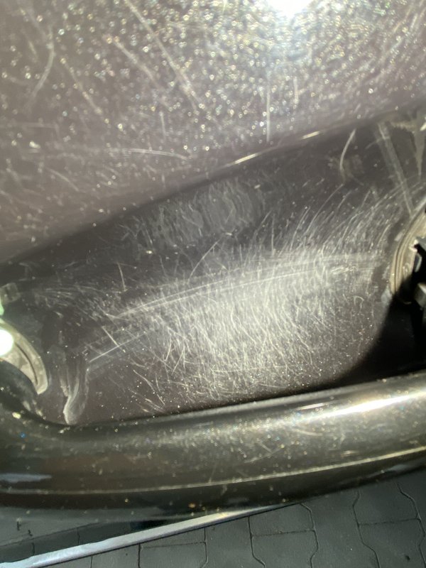

Klamki zjechane do białego.
Klasyczne rysy od mycia, do tego niesamowicie zanieczyszczony lakier od smoły za przednimi kołami. Masa auta robi swoje.
Sporo wżerów od robali.
Na lakierze na dołach drzwi tarka. Dosłownie.
