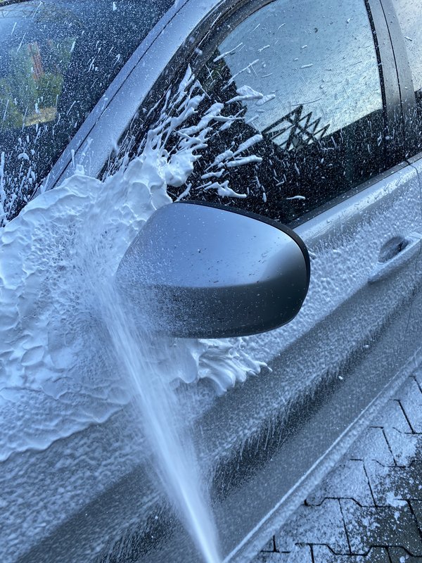

Nakładamy pianę. Gdzie wcześniej wspomniany błąd? Nie dałem bug offa przed pianą, liczyłem, że Magi odmoczy robale - jednak nic z tego.
Piękna bita śmietana. Dobra do zdjęć, jednak potem trochę ją rozwodniłem, żeby dłużej poleżała.

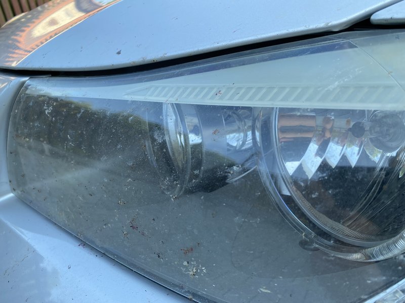

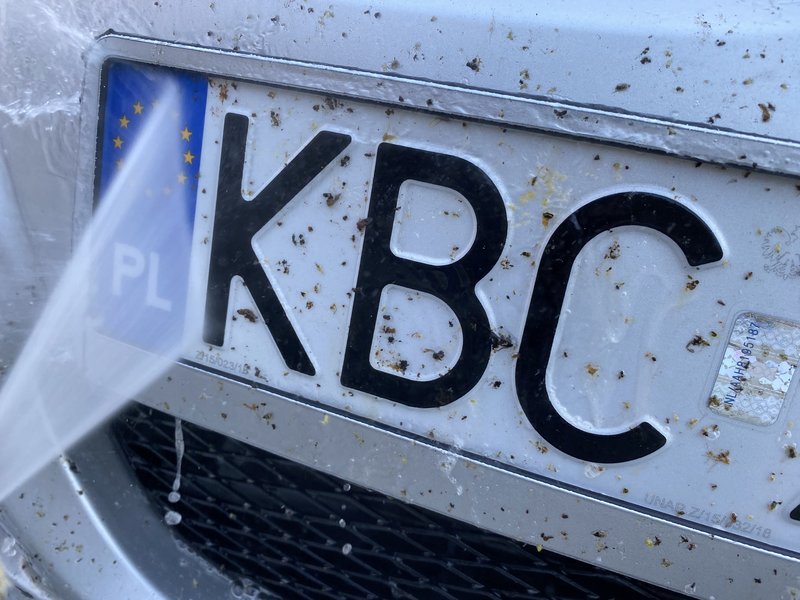

No i robale zostały. Biorę więc czajniczek Master Blaster i suszę przód, żeby zaaplikować Allegrini Go-Go Insect.
No i widać, że puszcza 😉
Płukamy. Nareszcze puszcza, wcześniej nic nie szło pod ciśnieniem.

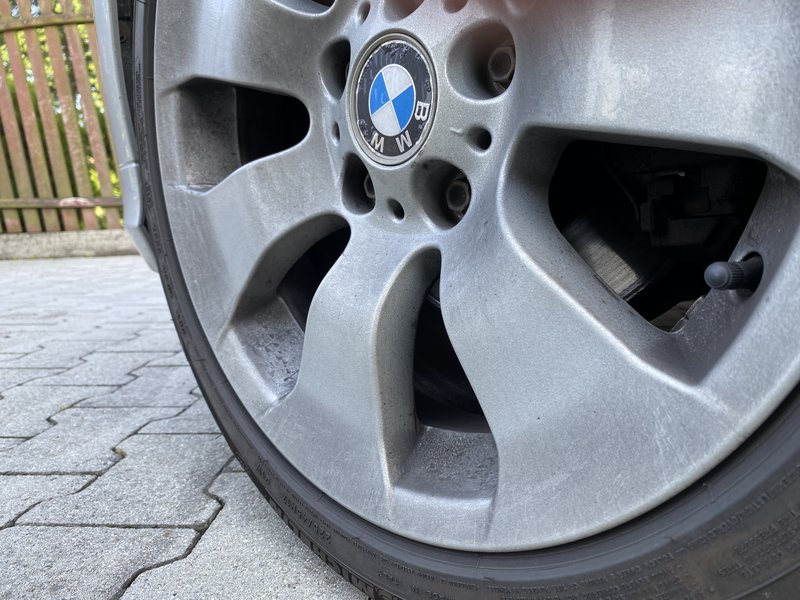

Oprysk działa, w tym czasie lecimy z kołami.

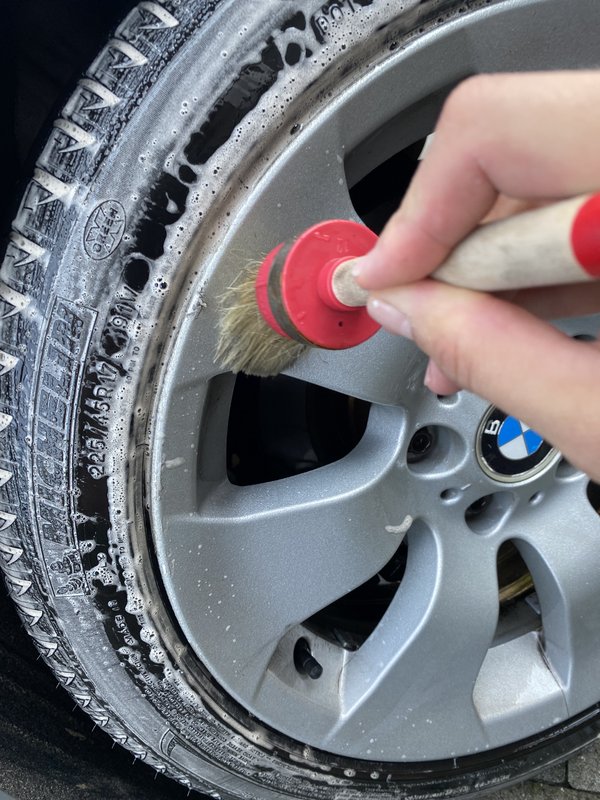

Wiadro @Work Stuff, znowu @cleantechcoWC, do opon @EXCEDE T&R Cleaner.
IMG-9789.jpg\
Koła poszły sprawnie. Płukamy wnęki:

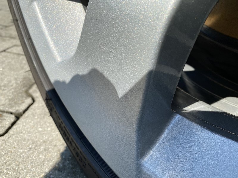

Słońce wychodzi zza domu, w idealnym momencie skończyłem mycie. Przy okazji widać jak odżyły felgi.

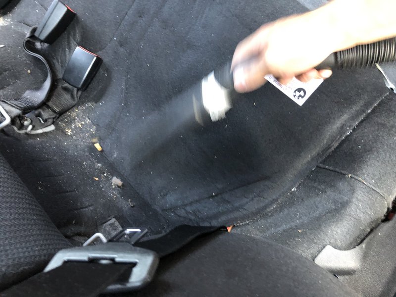

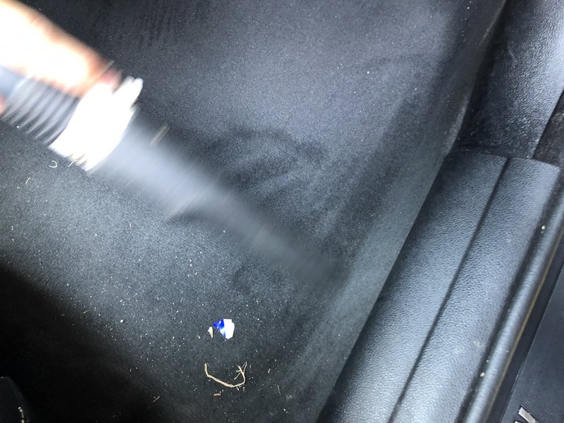

Bierzemy się za odkurzanie. Zajęło chyba z 1,5h.
Wyjeżdża kanapa tył i wykładzina bagażnika.

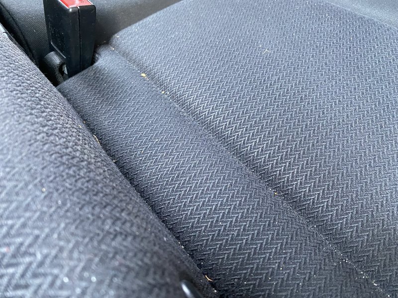

Warto było wyciągnąć kanapę, masa brudu.
Wnęka opróżniona, też czeka na czyszczenie.
Od razu lepiej.
Po odkurzeniu kanapy od razu widać, że bez prania się nie obejdzie. Fotele przód to samo.
Już nie mówiąc o bagażniku.

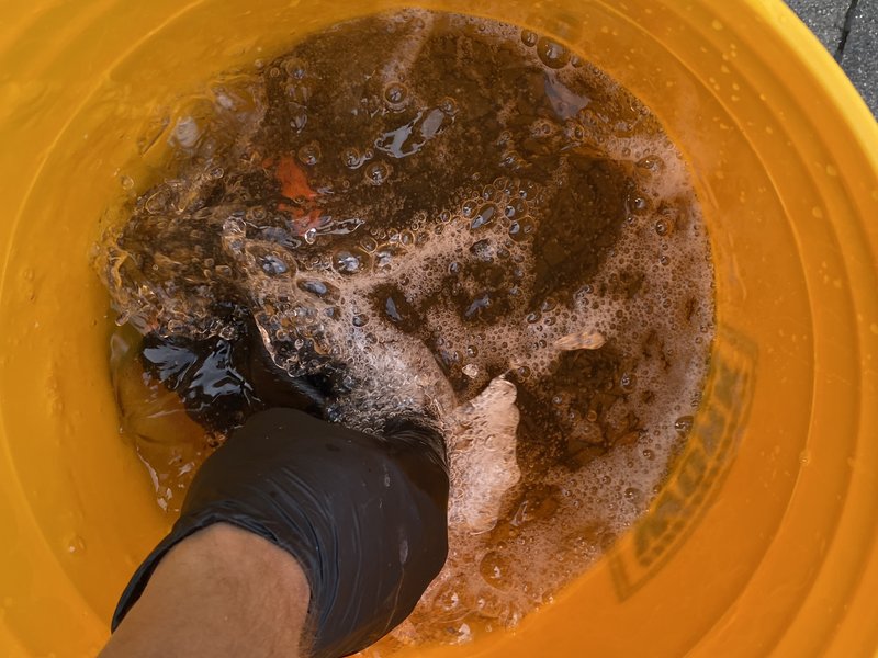

Pranie wykładzin. Do prania proszek Maxify z oprysku, do płukania czysta woda.

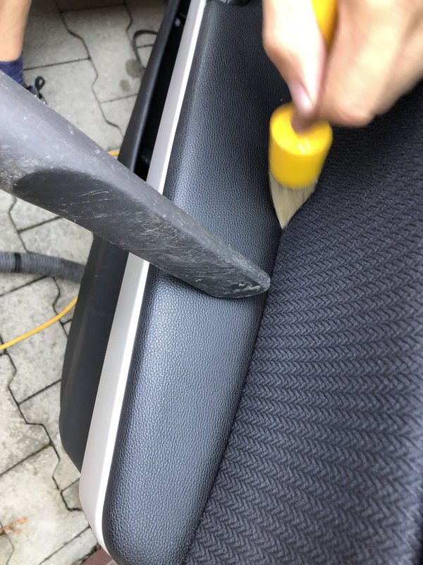

Przy odkurzaniu jak i wypracowaniu pre-spraya pomaga szczotka @ADBL na wkrętarce.
Woda po samej kanapie mówi sama za siebie 😉

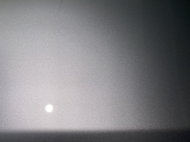

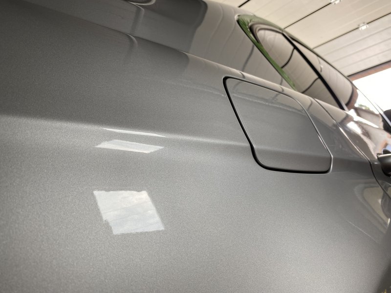

No i polerka w dłoń. Jest co robić, choć po 15 minutach prób zrobienia zdjęcia standardowych defektów lakierniczych dałem sobie spokój - w latarce widać, jednak telefon "usuwa rysy" 😄
Biorę Flex'a VRG. No i nie mogę się z nim dogadać... Jak ktoś ma jakiś dobry poradnik, lub chociaż chciałby opisać metodykę pracy nim to bardzo był prosił.
Więc po nierównej walce szybka zmiana na Flex'a XFE. No i to jest bajka - uwielbiam tę maszynę. Prowadzenie, ergonomia, łatwość pracy - bajka!  Z moich doświadczeń Rupes nie ma podjazdu.
Kombinacja? Padło na ADBL One-Step/Nat Niebieski plus pasta Rupes Medium.
Małe elementy PXE na DA i padzie 80 mm.
Większe rysy atakowałem Flex'em PXE na futerku i do tego Koch H8. Częściowo schodziły. Jednak miejscami były bardzo głębokie, więc nie walczyłem do końca wg "zasady" opisanej wcześniej.

Na lakierze było trochę dziwnych śladów, chyba po chemii. Wszystko zeszło po polerce.

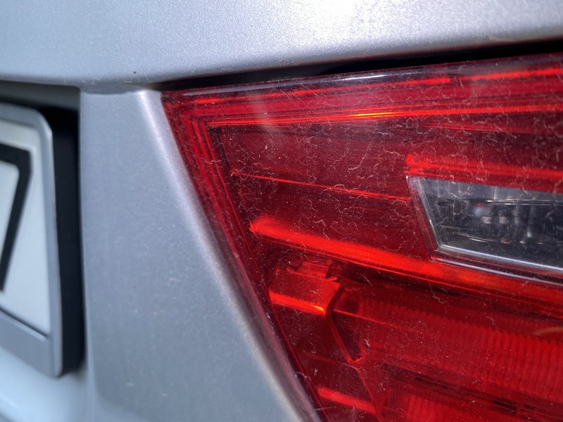

Klasyczne 50/50 lampy. Tutaj był grany mały pad one-step plus Sonax EX 04-06
W połowie pracy pad one-step wyzionął ducha. Wziąłem na próbę niebieskiego Nata - na tym lakierze nie zauważyłem różnicy.

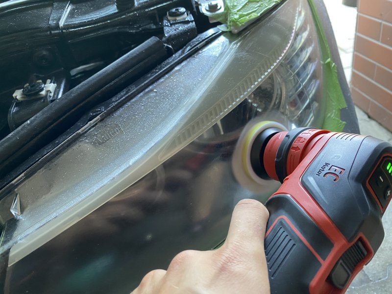

Lakier po korekcie ładny (potem zobaczycie zdjęcia), jednak lampy sieka. Na żywo jeszcze bardziej matowo-mleczne. Do tego częściowo schodził klar. No to jedyna możliwa decyzja - reanimacja.
Finalnie padło na papiery: 500-600-800-1000-1200-1500-2000-2500 plus 3 etapy polerowania.
Próbowałem oscylacji i szlifowania PXE. Super, jednak na rysy na lakierze a nie lampy - za długo by zeszło.
Papierek na kostce do powłok.
No i polerka:
Efekt:

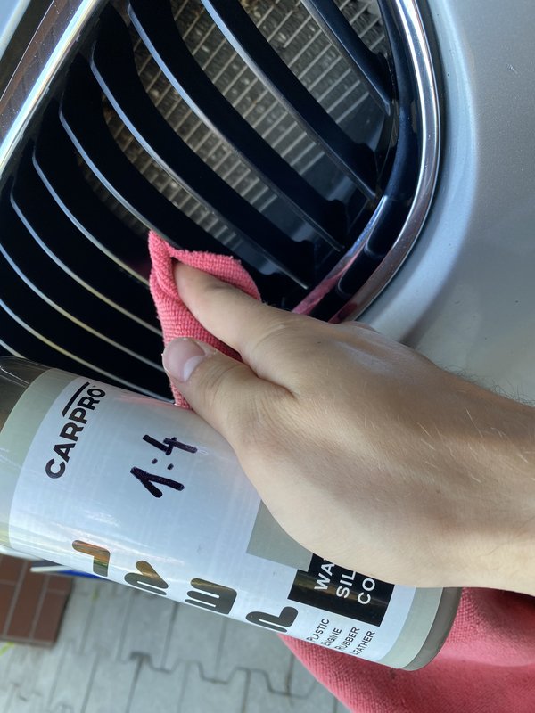

Poprzeczki grilla Perl 1:4.

Lakier odżył- nareszcie widać szklistość.

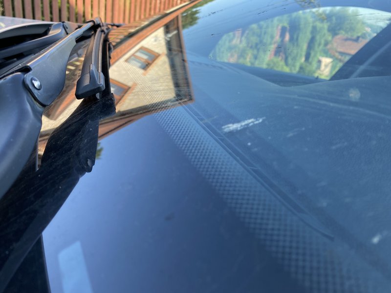

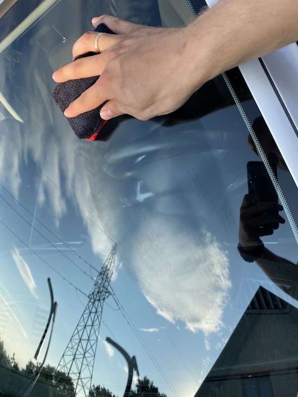

Szyby. Cartex Schriebencośtam 1:3.
Niewidzialna wycieraczka. Najpierw polerka kostką i Ceriglass. Na to to NW Angelwax nałożone "oszczędnym" aplikatorem od SCS (mega jest ten aplikator).

Same felgi polimer od Carchem. Szybka i w miarę skuteczna powłoka.
