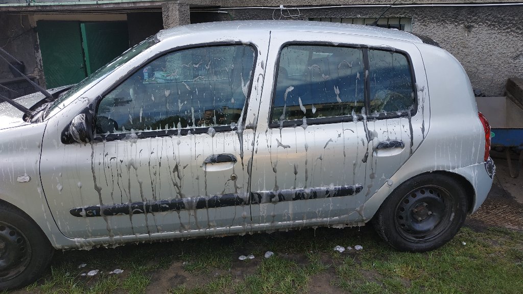

20 Letni lakier porysowany przez krzaki, wizyty w lesie, pokiereszowany przez psy i lata transportu.
Auto ostatni raz było myte prawdopodobnie dwa lata temu, tutaj: 🙂
Przeprowadziłem kompletną dekontaminację chemiczną, mechaniczną odtłuszczanie i wymywanie.
Lista produktów - kolejność losowa:
#ADBL TFR
#EliteDetailer Tar and Glue
#ADBL Vampir
#Detailer's Magic Reset Shampoo Magic
#Glinka
#Shiny Garage T&R
Lakier mocno zmęczony, szary, wypłowiały.
Nie mam fotek z mycia za wiele. Myślałem, że glinka będzie więcej zbierać. Nie było tragedii po dekontaminacji chemicznej, ale lakier był bardzo chropowaty z kulkami żywic i innych organicznych materiałów. Praca glinką na takim lakierze to dramat. Żałuję, że nie wziąłem Clay Padów - byłoby szybko i wygodne przy takich szczurkach.
Brud wypływał wszelkimi szczelinkami. Mogło być z tego fajne WW ale czas mnie goni.
Już te zabiegi odżywiły kolor auta. Wcześniej było szare teraz delikatny błękit już był zauważalny. Żałuję, że nie wziąłem cleanera Fireball, ale przyjdzie na to jeszcze czas i zrobimy tu jakąś korektę jak w Seju 😉 co by testy były lepsze.
Auto stoi pod chmurką, będzie łapało osady węgielne z komina.

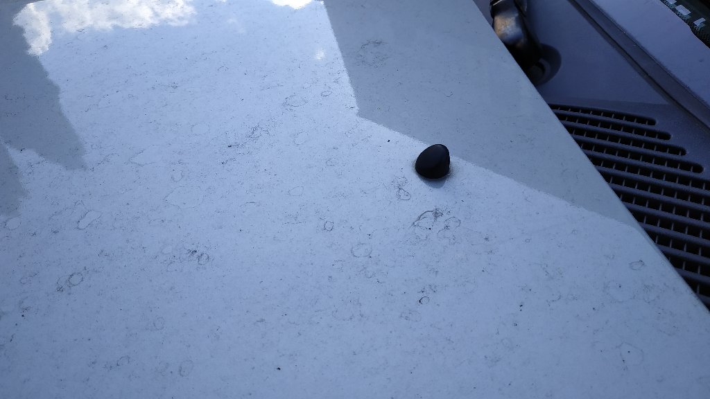

Cholernie ciężko to domyć ;/ Dwa mycia ręczne szamponem neutralnym tego badziewia i dopiero lakier był czysty dla mnie.

Po myciu:
Definitywnie strona prawa patrząc od frontu - czyli Bead Maker - zrzuca a Turtle kropelkuje:
