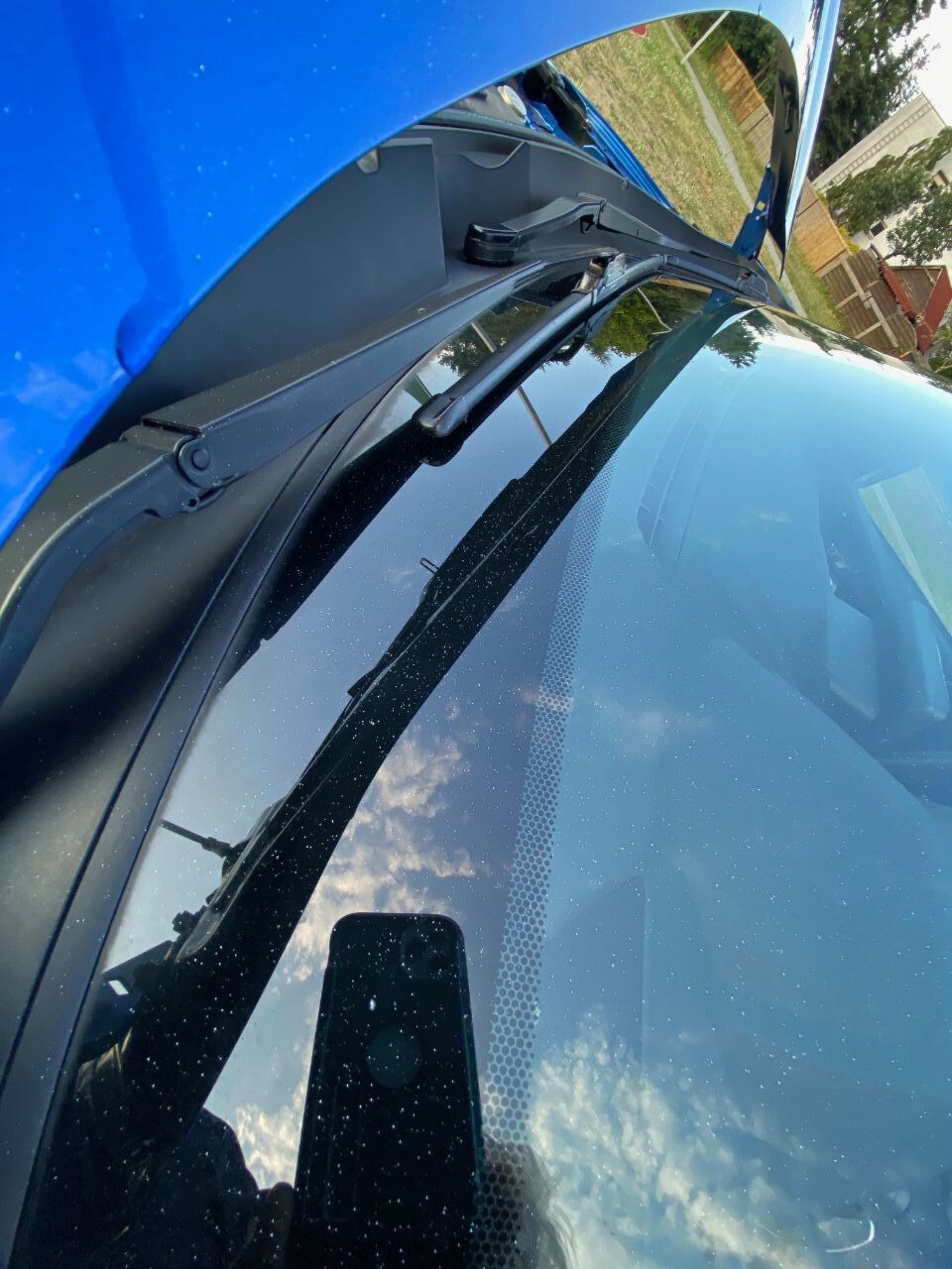

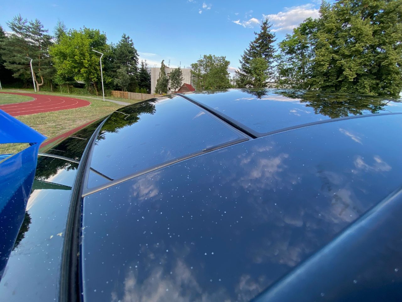

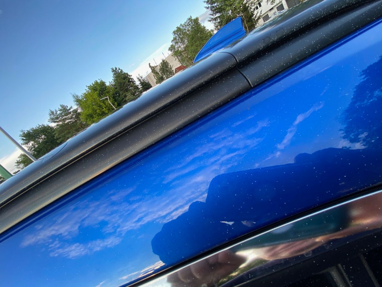

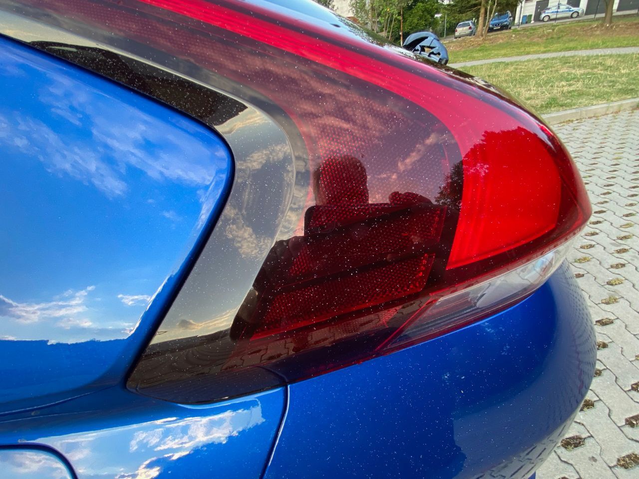

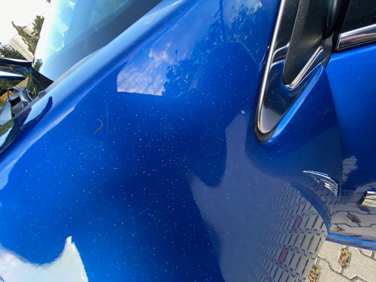

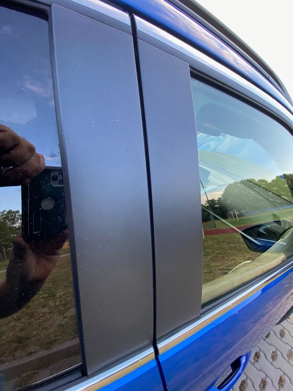

Mitsuniebieski Opublikowano 9 Lipca 2025 Zgłoś Opublikowano 9 Lipca 2025 Witam Szukam pomocy / osób, które mają doświadczenie w temacie jak powyżej. Samochód stał w pobliżu budowy, został w całości pokryty farbą olejną. Oczywiście szkoda zgłoszona z OC wykonawcy, z tego co już wiem to wszystkie plastiki, gumy i chromy zostaną zakwalifikowane do wymiany na nowe. Natomiast szyby, felgi, karoseria, reflektory mają zostać wyczyszczone i polerowane. Pytanie czy ktoś ma doświadczenie w takim temacie i podjąłby się renowacji tego lakieru. Druga sprawa czy te reflektory można polerować. Na razie tyle...
