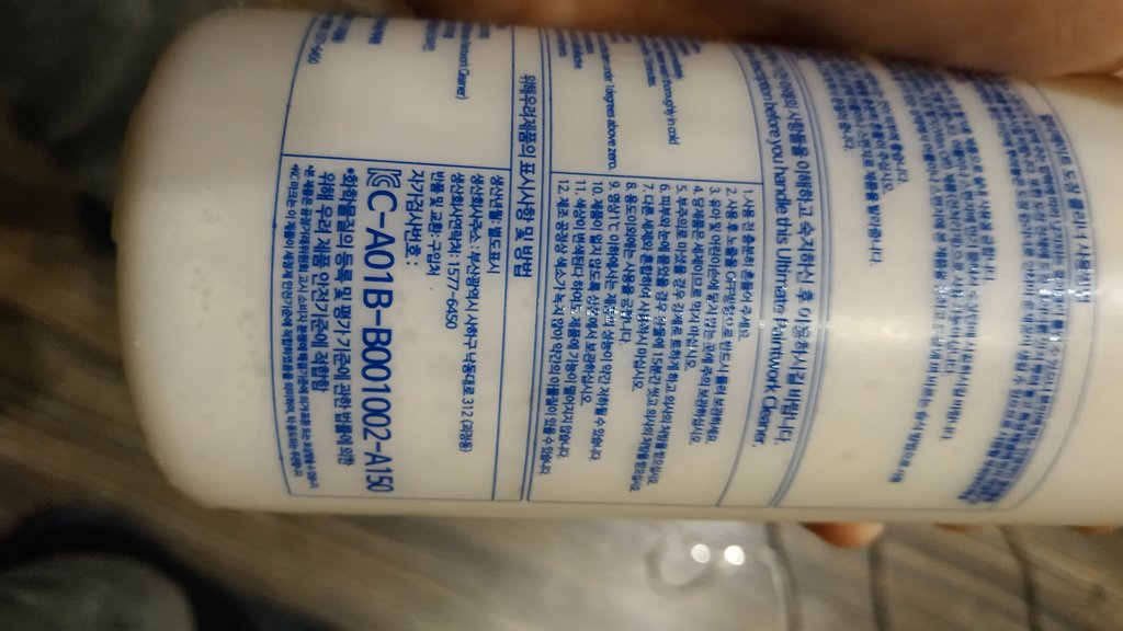

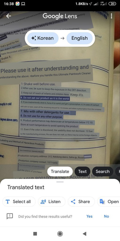

sloniu Posted November 6, 2021 Author Report Posted November 6, 2021 @Domel Rękawiczki jak najbardziej były w użyciu, zmieniane trzykrotnie, także starałem się uważać z chemią. @Syrio Skoczyłem do piwnicy, załączam zdjęcia z etykiety. Albo wyjdę z twarzą bo nie ma info jak używać, albo wyjdę na idiotę, bo skoro są chińskie znaczki, to powinienem szukać info w sieci. W każdym razie będę miał nauczkę na przyszłość. Proszę też o informacje czemu maska wygląda jak wygląda. Ze mną, innym woskiem (Soft99 Kiwami) bawił się kolega, który ma mniejsze pojęcie o pielęgnacji samochodów ode mnie. Jego maska wygląda tak: Nie wiem co poszło nie tak. Wosk źle nakładany? Za długo leżał? Za mocne słońce było? Za późno dotarty 2 raz bo 'wypacanie się'? Dajcie proszę znać
Moderator Domel Posted November 6, 2021 Moderator Report Posted November 6, 2021 2 minuty temu, sloniu napisał: ale to jest inny produkt, ja mam coś takiego To jest ten sam produkt po "odświeżaniu" Cytat WAX OFF (następca kultowego Ultimate Paintwork Cleanera) Właśnie sprawdziłem etykietę mojego i rzeczywiście po angielsku nie pisze żeby używać na mokry lakier, koreańskiego nie rozumiem A polskiej etykiety już nie mam Ale użyłem google translatora teraz z Koreańskiego 1 minutę temu, sloniu napisał: Skoczyłem do piwnicy, załączam zdjęcia z etykiety. Albo wyjdę z twarzą bo nie ma info jak używać, albo wyjdę na idiotę, bo skoro są chińskie znaczki, to powinienem szukać info w sieci. W każdym razie będę miał nauczkę na przyszłość. Wkleiłem translację z koreańskiego wyżej looz

Moderator Domel Posted November 6, 2021 Moderator Report Posted November 6, 2021 No przykro mi proszę Pana ale tutaj wyraźnie po Koreańsku pisze że trzeba myć na mokro hahaha hahahahahahahahhaha 4 minuty temu, sloniu napisał: A czy nie jest przypadkiem tak że produkty sprzedawane w Polsce MUSZĄ mieć etykietę po polsku? Idę dzwonić po sztab prawników i idę do boju z złym i okrutnym dla samochodów sprzedawcą allegro Oczywiście. Mój miał polską etykietę Kupiłeś "używany" ? Ktoś oderwał
sloniu Posted November 6, 2021 Author Report Posted November 6, 2021 Dzięki @Domel, też to właśnie tłumaczyłem, aczkolwiek u mnie wyszło coś w styl "najpierw umyj samochód szamponem, a następnie zmocz nazwę". Umyłem auto szamponem, ale nie zmoczyłęm nazwy, mea culpa. Quote Oczywiście. Mój miał polską etykietę Kupiłeś "używany" ? Ktoś oderwał Jednak nie z allegro brałem ale z DetailingPro.pl, więc zakładam że nie używany. Jeśli nie wolno "reklamować" sklepów, proszę o ocenzurowanie nazwy sklepu
