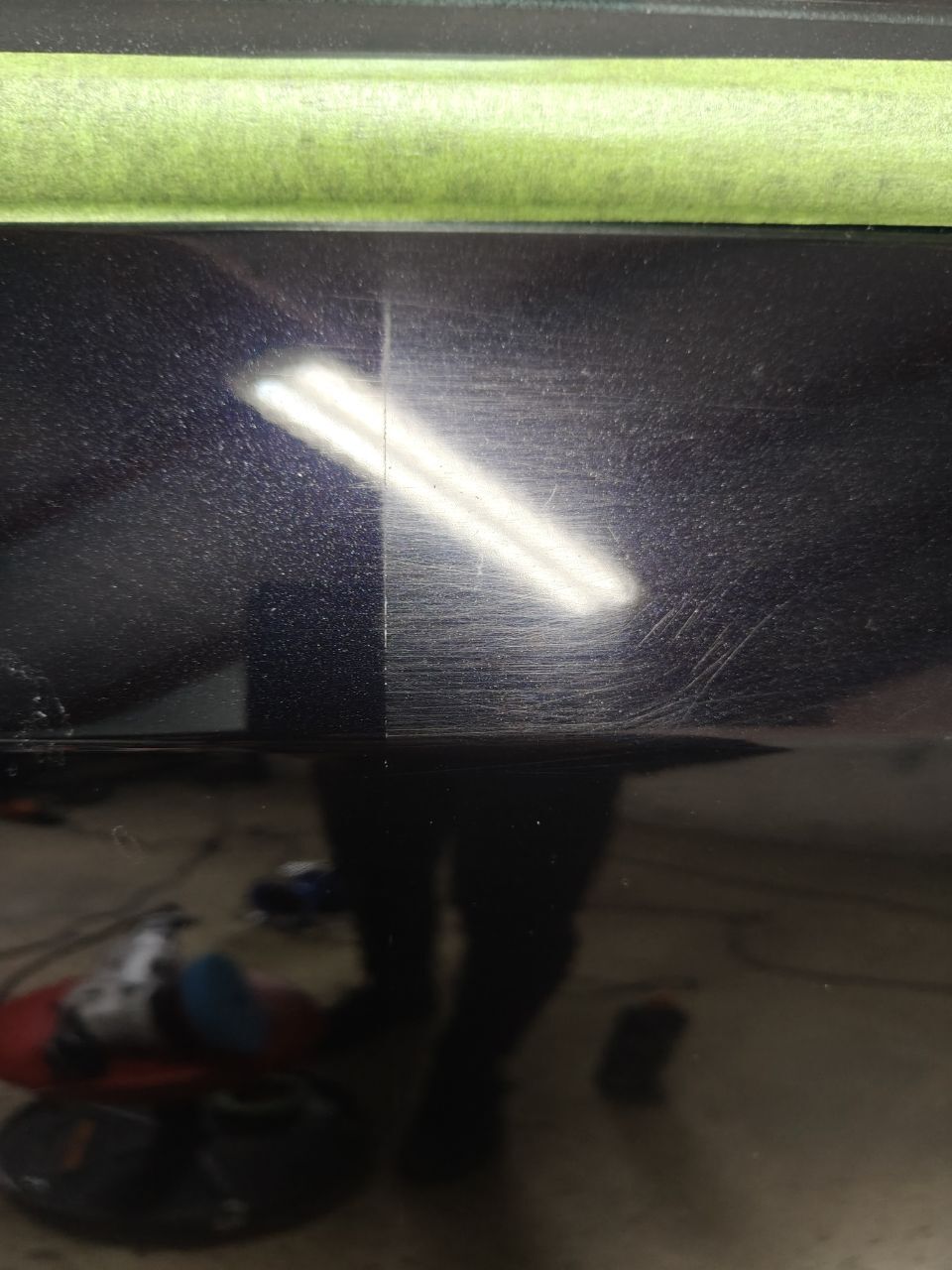

Mumins Opublikowano 30 Marca 2025 Zgłoś Opublikowano 30 Marca 2025 Dodge Durango. 2000/3000 na mokro mirką, bestia+DIY Super Polish na DA15. 6
