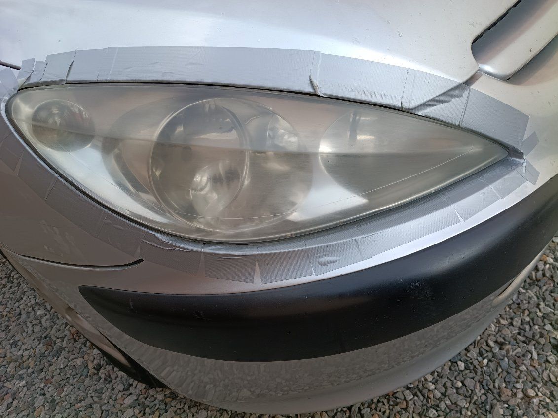

julek004 Opublikowano 30 Lipca 2025 Zgłoś Opublikowano 30 Lipca 2025 Cześć po raz pierwszy próbowałem wypolerować żółte reflektory w swoim samochodzie. Oglądałem dużo filmików na internecie i według tego próbowałem samemu to wykonać. Najpierw je wyczyściłem i odtłuściłem a następnie ręcznie szlifowałem papierkami wodnymi o gradacji od 400 do 2500 a potem polerowałem pastą do polerowania reflektorów. Jak umyłem reflektory po całym zabiegu ciepłą wodą to wyszedł taki efekt. Czy ktoś mógłby mi doradzić czy da się coś z tym jeszcze zrobić czy jedynie zostaje kupno nowego reflektora
DaV Opublikowano 1 Sierpnia 2025 Zgłoś Opublikowano 1 Sierpnia 2025 Pokaż jak to wyglądało po skończonym matowieniu papierem P2500, powiedz też czym polerowałeś jakimi pastami, maszyną i na jakich padach. Mi to wygląda jakby ktoś wczesniej malował ten reflektor lakierem bezbarwnym i po prostu nie usunąłeś całej powłoki.

DaV Opublikowano 5 Sierpnia 2025 Zgłoś Opublikowano 5 Sierpnia 2025 @mtbfreakprawda ale nie powstaną one od razu, wpierw tworzywo stopniowo straci swoją elastyczność a potem zacznie pękać. To nie dzieje się od jednego czy dwóch użyć alkoholu tylko od długotrwałego stosowania. @julek004zdecydowanie za mało czasu spędzonego z papierem ściernym Lampa po skończonym szlifowaniu ma byc matowa i biała jak szkło mleczne. Tutaj nawet odcień wskazuje, że nie zebrałeś całej starej warstwy. 2

xadamx Opublikowano 8 Sierpnia 2025 Zgłoś Opublikowano 8 Sierpnia 2025 W dniu 30.07.2025 o 21:45, julek004 napisał(a): Cześć po raz pierwszy próbowałem wypolerować żółte reflektory w swoim samochodzie. Oglądałem dużo filmików na internecie i według tego próbowałem samemu to wykonać. Najpierw je wyczyściłem i odtłuściłem a następnie ręcznie szlifowałem papierkami wodnymi o gradacji od 400 do 2500 a potem polerowałem pastą do polerowania reflektorów. Jak umyłem reflektory po całym zabiegu ciepłą wodą to wyszedł taki efekt. Czy ktoś mógłby mi doradzić czy da się coś z tym jeszcze zrobić czy jedynie zostaje kupno nowego reflektora Ja na moje to nie zdjąłeś zabezpieczenia. Musisz się mocno przyłożyć do pracy z papierami i najlepiej gradacją 400 lub nawet coś koło 300tu pracować na sucho, dobrej jakości papierami. Najlepiej jakbyś miał maszynkę oscylacyjną do pracy papierami - szybsza praca, lepsze wykończenie. Tak patrzę na tą lampę i mam wrażenie jakby ona była już lakierowana bezbarwnym i widać popękany lakier.
