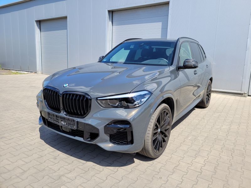

Witam wszystkich, tym razem trafiło mi sie praktycznie nowe auto na małe dopieszczenie. BMW X5 w niesamowitym kolorze Dravit Grey który w cieniu jest zwykłym szarym kolorem a w słońcu pokazuje niezłego pazura 🤩.  Trochę urozmaicę relacje i w tym przypadku znaczna większość chemii pochodzi od @ADBL 😎

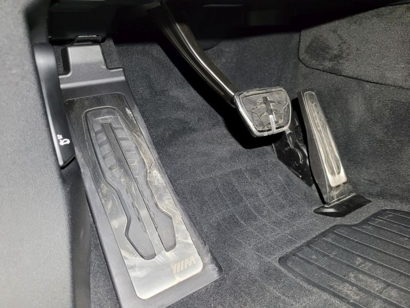

Tak wiec zaczynamy na początek standardowo zobaczmy z czym bedziemy musieli sie zmierzyć:
B0001.jpgB0002.jpgB0003.jpgB0004.jpgB0005.jpgB0006.jpgB0007.jpgB0008.jpgB0009.jpgB0010.jpgB0011.jpgB0012.jpgB0013.jpgB0014.jpgB0014.jpgB0015.jpgB0016.jpgB0017.jpgB0018.jpgB0019.jpgB0020.jpgB0021.jpgB0022.jpgB0023.jpgB0024.jpgB0025.jpgB0026.jpgB0027.jpgB0028.jpgB0029.jpgB0030.jpgB0031.jpgB0032.jpgB0033.jpgB0034.jpgB0035.jpg

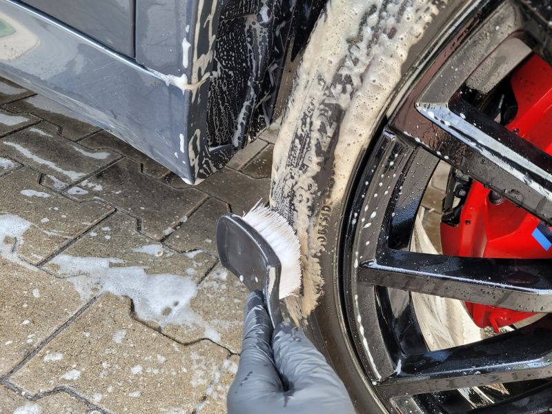

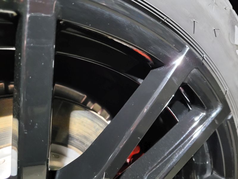

Tragedii nie ma także zaczynamy od mycia kół:

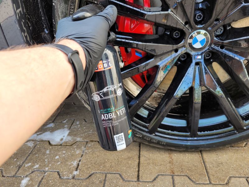

szampon ADBL Pro do lepszego domycia kół:
Zestaw gotowy
Na początek opłukanie z luźnego brudu i wlatje ADBL APC w nadkola
ładnie rozpuszcza brud to pomożemy mu troche

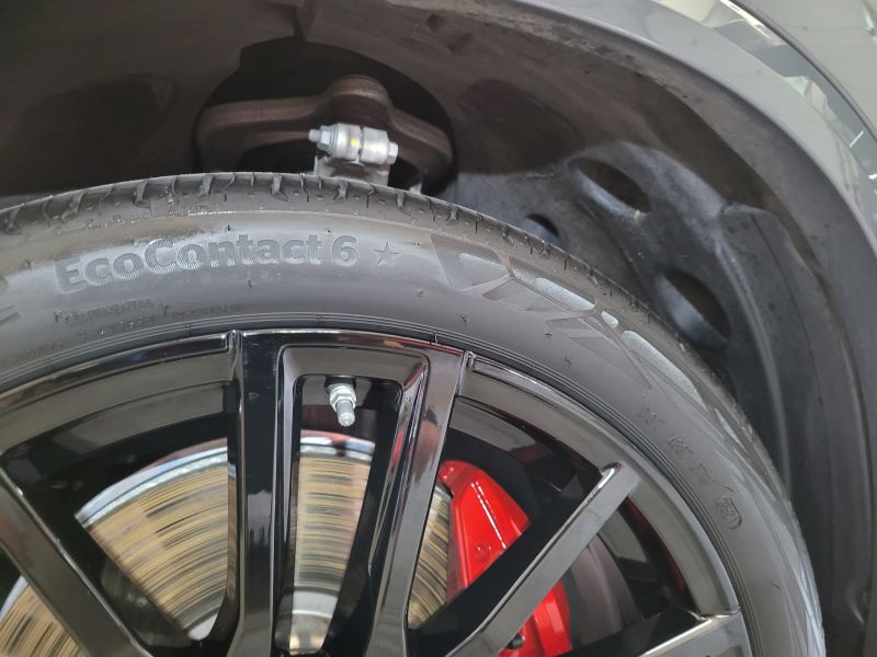

nadkola ogarnięte to pora na opony w akcji ADBL Tire and rubber cleaner:
Felgi mocno brudnie nie były wiec oprysk z ADBL yeti 1:10 plus mycie szampone dały rade
koła ogarniete to pora na spłukanie

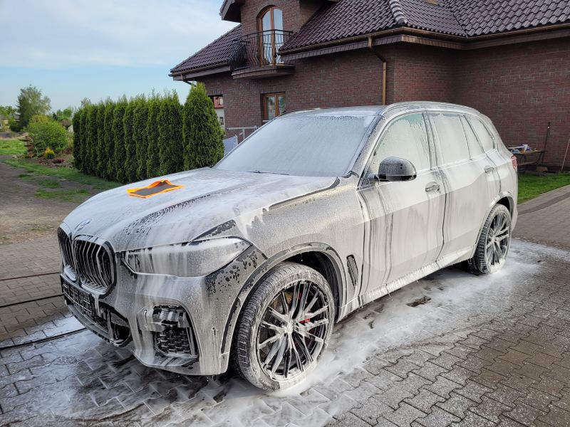

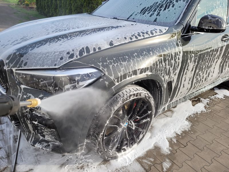

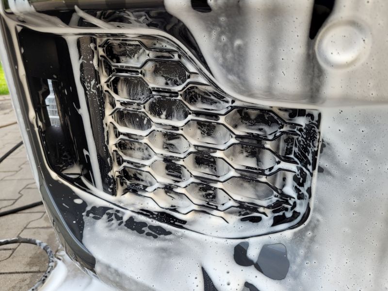

Przechodzimy zatem do lakieru, auto nie byłoi mocno brudne wiec ADBL yeti sprawdzi sie idealnie:
do tego ADBL Shampoo Pro:
brud rozmiękcza wiec pora na detale:
szczeliny ogarnięte to pora na spłukiwanie
Zaczynamy mycie ręczne, rękawica chińczyk plus adbl shampoo pro
auto umyte i opłukane wiec wlatuje pricbort:
dałem mu chwile na popracowanie, auto wzglednie nowe i w miare czyste wiec nie było za duzo do zbierania
Wlatuje Vampire Liquide:
całość auta wypracowane wiec pora na spłukiwanie:
Ponownie piana wlatuje na auto:

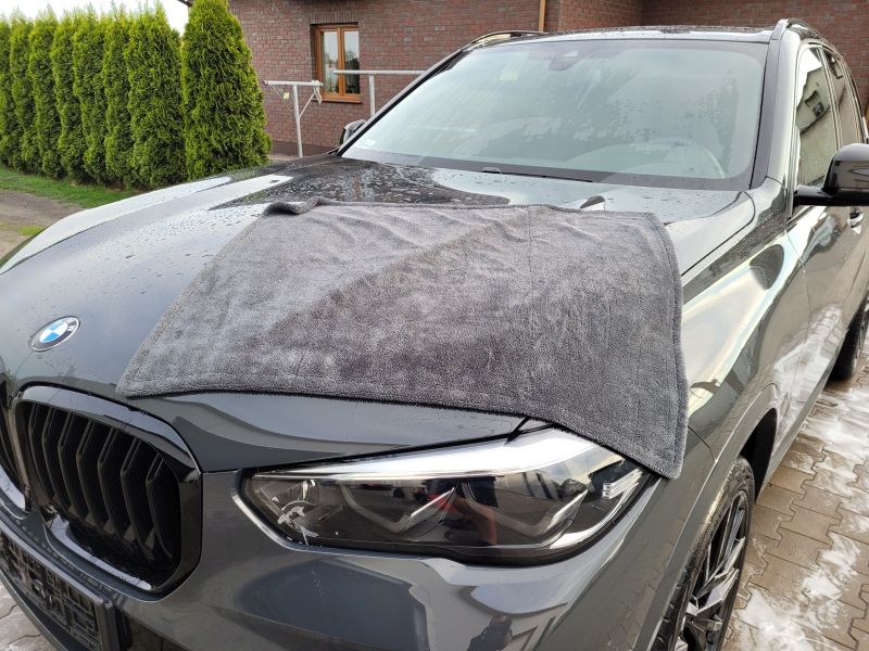

i zabieramy się za glinowanie, recznik glinkującu od ADBL'a bardzo fajnie się układa na załamaniach BMW
całe auto zrobione wiec spłukujemy ponownie:
i odrazu suszymy, pogoda była bardzo dobra i fajnie sie wysuszyło na dworze do wysuszenia Work Stuff King

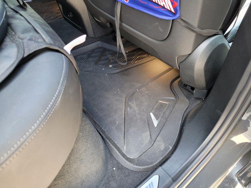

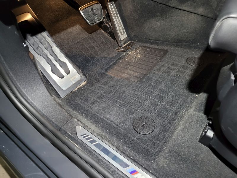

Dywaniki wyjmuje i zabiera sie za ich mycie:
Dywaniki ogarnięte

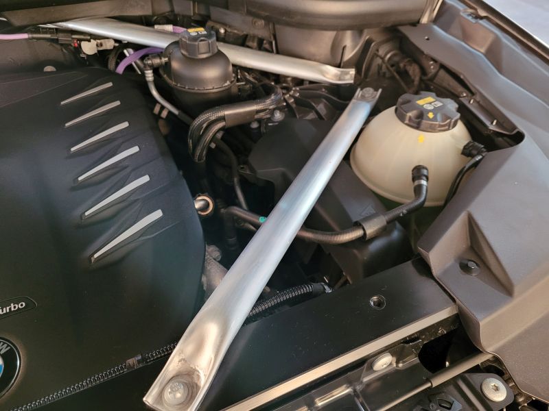

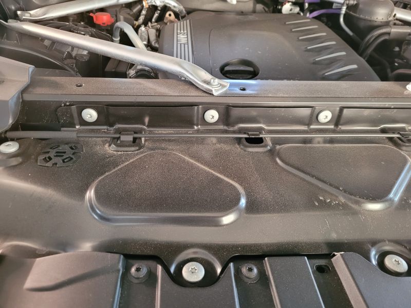

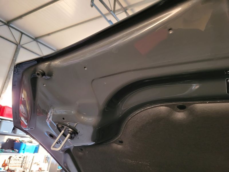

Aquo na garażu wiec na początek zajmie sie komorą silnika:
przykurzona co najwyzej wiec tylko lekko przetarłem kurz, nie lubie lać wody po silniku a tutaj to nawet nie było konieczne:
B0505.jpgB0506.jpgB0507.jpgB0508.jpgB0509.jpgB0510.jpgB0511.jpgB0512.jpgB0513.jpgB0514.jpgB0516.jpgB0515.jpgB0517.jpgB0518.jpgB0519.jpg
jak widać nawet zwykły interior cleaner może poradzić sobie z brudem pod maska silnika 😄

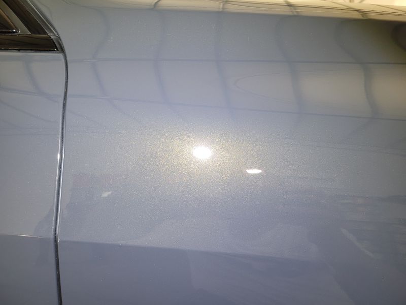

Na początek średnia kombinacja, maszyn Evoxa Hdd 15, pad pomaranczowy one stepowy i pasta ADBL Super Polish
No to parę słów o paście ADBL Super Polish, pasta bardzo wydajne praktycznie kilka groszków i spokojnie mozna nią bardzo długo polerowac. Świetnie układa sie na padzie i panelu zapach jest obłędny i uprzyjemnia nam prace. Pasta wydaje sie być tłustawa i długo można nia pracować ale przy tym docieranie jej to czysta przyjemność ❤️ Siła ciecia też bardzo fajnie wyważona i mozna nią naprawde sporo wyciąć a przy tym pasta pozostawia bardzo dobre wykończenie. A przy tym pylenia nie zauważyłem przy pracy.
Wydajność pasty 10/10
Zapach 10/10
Przyjemność z pracy 10/10
Pylenie nie zauważalne
Siła cięcia fajnie zrównoważona pod względem wykończenia
Efekt na tym lakierze był zadowalający jednak mówię zobaczę jak zachowa się pasta Hard Cut na tej samej kombinacji czyli HDD15 i pad One Stepowy
Jest fajnie ale jeszcze troche brakuje widać że lakier bardzo twardy wiec wskoczyłem z maszyna HDD21 pad niebieski cuttingowy i pasta ADBL Hard CutB0235.jpg

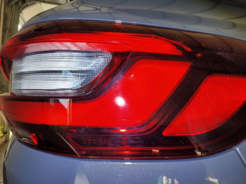

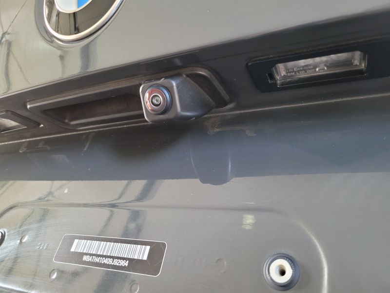

Lampy jak na nowe auto troche zmeczone życiem, tutaj w ruch poszedłflex pxe, pad one step pomaranczowy od adbl i pasta Super Polish
pod rejestracja był nalot prawdopodobnie konserwacji:
Wipe out bardzo dobrze sobie z tym poradził 😄

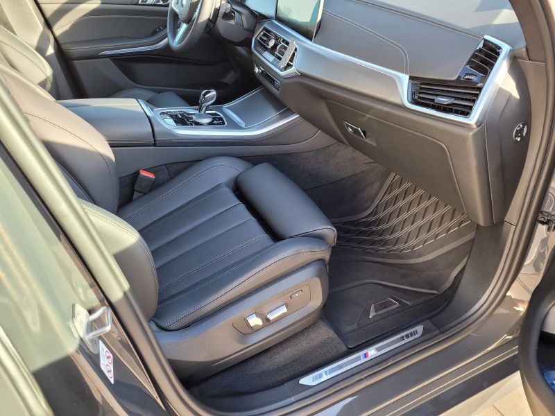

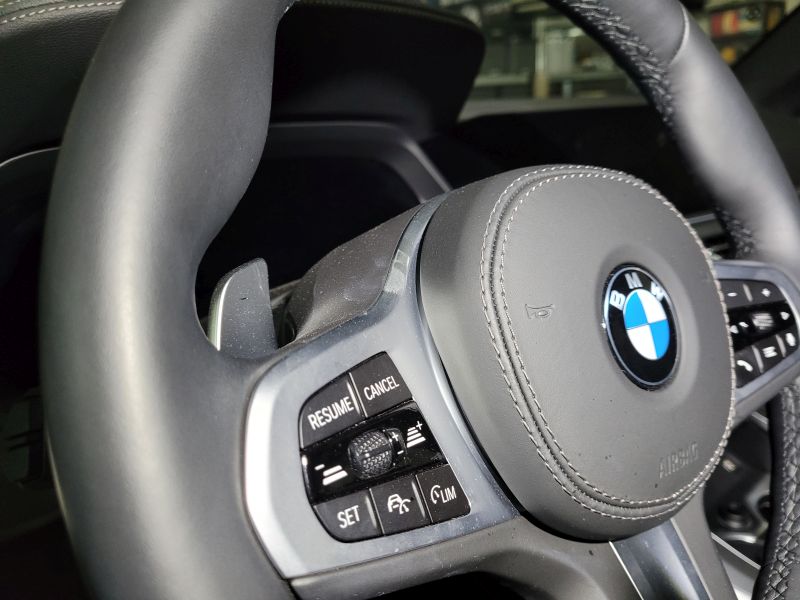

na początek odkurzanie:
B0251.jpgB0252.jpgB0254.jpgB0256.jpgB0257.jpgB0257.jpgB0258.jpgB0259.jpgB0260.jpgB0261.jpgB0262.jpgB0263.jpgB0264.jpgB0265.jpgB0266.jpgB0267.jpgB0268.jpgB0269.jpgB0270.jpgB0271.jpg

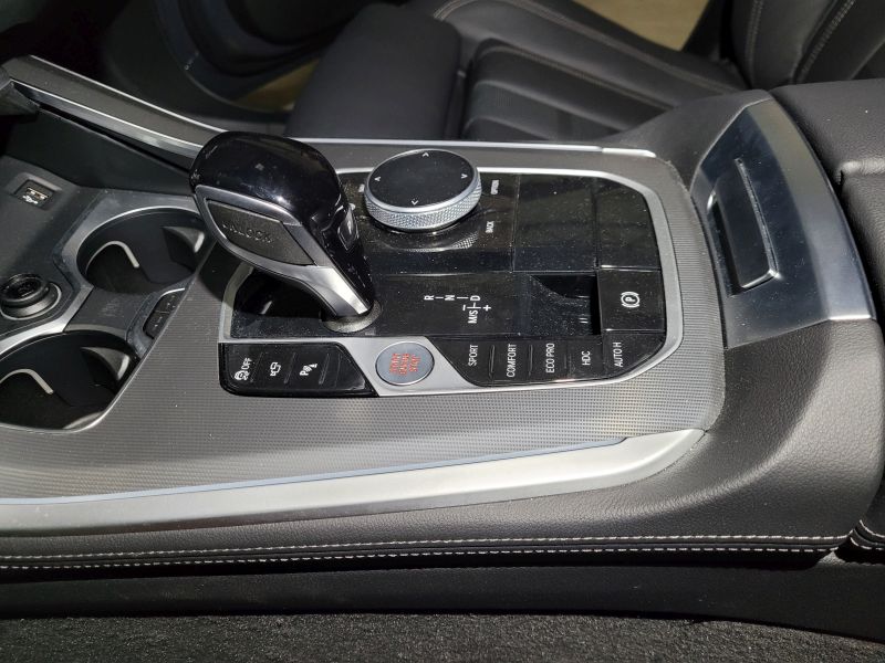

wnetrze odkurzone to pora zabrac sie za polastiki tutaj wybór padł na ADBL Interior Cleaner:
B0288.jpgB0289.jpgB0290.jpgB0291.jpgB0292.jpgB0293.jpgB0294.jpgB0415.jpgB0297.jpgB0300.jpg

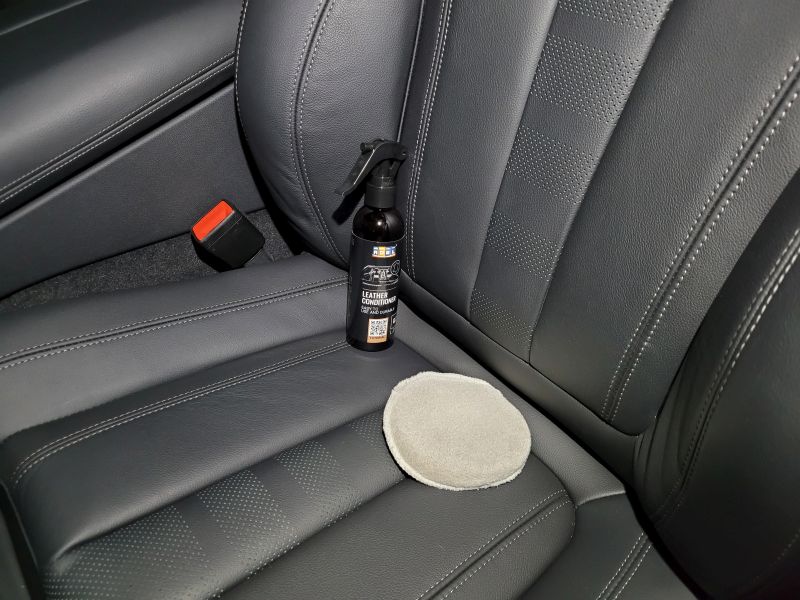

skóry wyczyszczone to pora je zakonserwować tutaj wybór padł na ADBL Leather conditioner:
rozkładam i pozostawiam do wyschniecie wszystko łądnie odparowało:

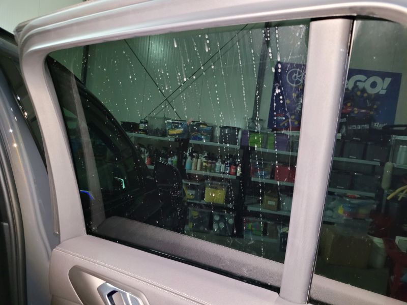

Szyby od środka ogarniete ADBL Hybrid Glass:
a z zewnatrz przemyłem ADBL Wipe out żeby dobrze przyjeła sie niewidzialna wycieraczka

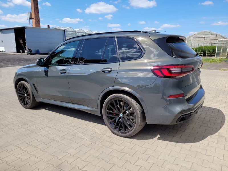

No i mamy efekt finalny!
B0416.jpgB0419.jpgB0417.jpgB0420.jpgB0418.jpgB0421.jpgB0426.jpgB0426.jpgB0422.jpgB0431.jpgB0430.jpgB0432.jpgB0429.jpgB0433.jpgB0428.jpgB0436.jpgB0435.jpgB0440.jpgB0442.jpgB0444.jpgB0445.jpgB0451.jpgB0448.jpgB0459.jpgB0460.jpgB0402.jpgB0401.jpgB0400.jpgB0398.jpgB0403.jpgB0404.jpgB0405.jpgB0406.jpgB0407.jpgB0409.jpgB0410.jpgB0412.jpgB0413.jpgB0415.jpgB0461.jpgB0462.jpgB0464.jpgB0465.jpgB0467.jpgB0468.jpgB0469.jpgB0473.jpgB0474.jpgB0476.jpgB0477.jpgB0480.jpgB0482.jpgB0490.jpgB0495.jpgB0497.jpgB0498.jpgB0502.jpg
Dziękuje za wytrwanie do końca ❤️ Licze ze praca sie podoba i czekam na komentarze od was!
