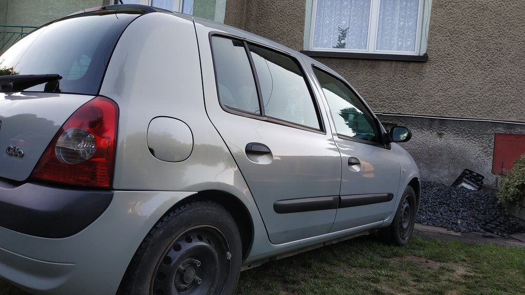

Całe w żywicach i brudzie kilkutygodniowym.
Lakier dojechany przez koty i psy 😉

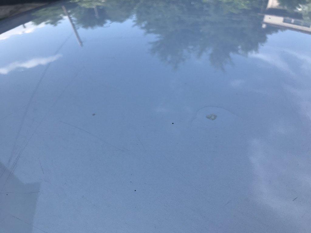

Cleaner maszynowo solidnie oczyścił lakier. Zeszły wszystkie dziwne waterspoty, małe ryski, przetarcia parkingowe, grube rysy zostały. Nie jest perfekcyjnie ale lakier odzyskał głębię a na koniec poszło dużo IPY.
Jestem mega zadowolony z maszyny Ryobi i całego przygotowania lakieru pod ten test. Lakier zrobił się gładziutki jak masełko pod palcem.

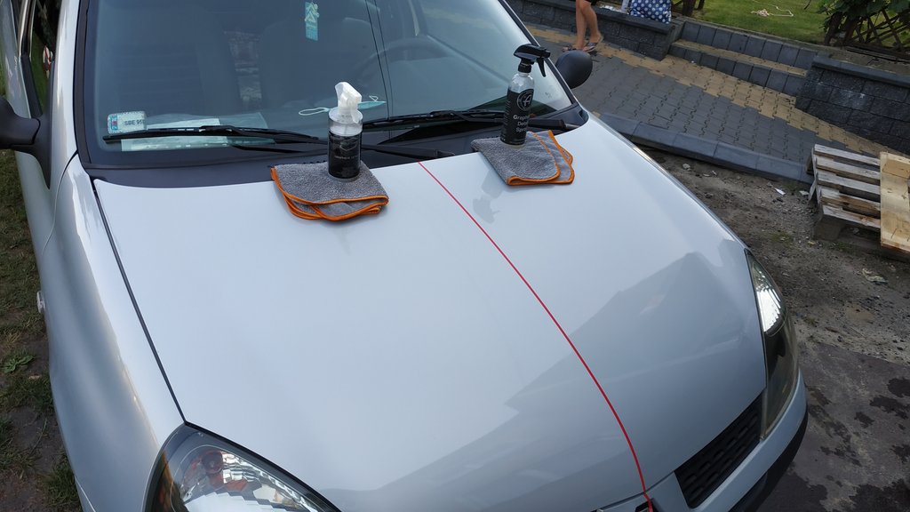

I tak, auto dzielimy na dwie strony i aplikujemy ArtDeShine Graphene Detailer (ADS) vs Adam's Polishes Graphene Detail Spray (APG)
Oba produkty tłuste w aplikacji ale tłustszy na tym lakierze ADS.
Aplikacja i dotarcie obydwu produktów na tym lakierze - ultra łatwe.
Odparowanie obydwu produktów raczej z tych dłuższych.
Kolor ten nie jest wdzięczny do detailingu - w sensie efekt żaden ale w przypadku obydwu produktów zauważalne wzmocnienie głębi i szkła.
Generalnie nie wiem co mogę się po tych produktach spodziewać więc nawet nie moczyłem próbnie. Poczekam 24h na utwardzenie. Zmoczyłem tylko małe elementy przy myciu kół i zauważyłem bardzo wdzięczny zrzut na panelach po obu stronach.
Ja wiem, że wszyscy by chcieli testy na czarnych lakierach i oglądać efekt - nie mniej jednak tylko takimi kolorami dysponuję pod ręką ale jestem ich jedynym detailerem więc wszystkie testy, mycia, inspekcje na nich robię tylko ja 😉
Spisujemy przebieg i zobaczymy ile tygodni posiedzą o ile 😉 albo jak zachowuję się brud, kurz, domywanie, łapanie brudu no i trwałość.

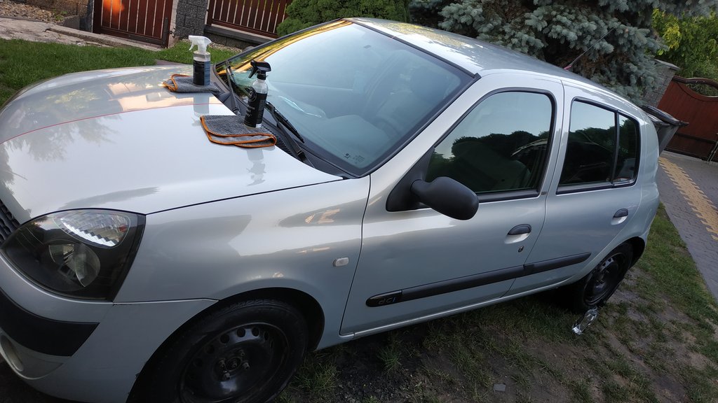

ADS lepiej pokrywa plastiki i przyciemnia.
Obydwa produkty zaaplikowałem na wszystkie szyby i plastiki.
Po aplikacji po obydwu stronach lakier był mega tępy.
Tak każdy panel innej barwy 😄
Grubas został 😉
Data Aplikacji: 31.VII.2021 przy przebiegu: 327 620

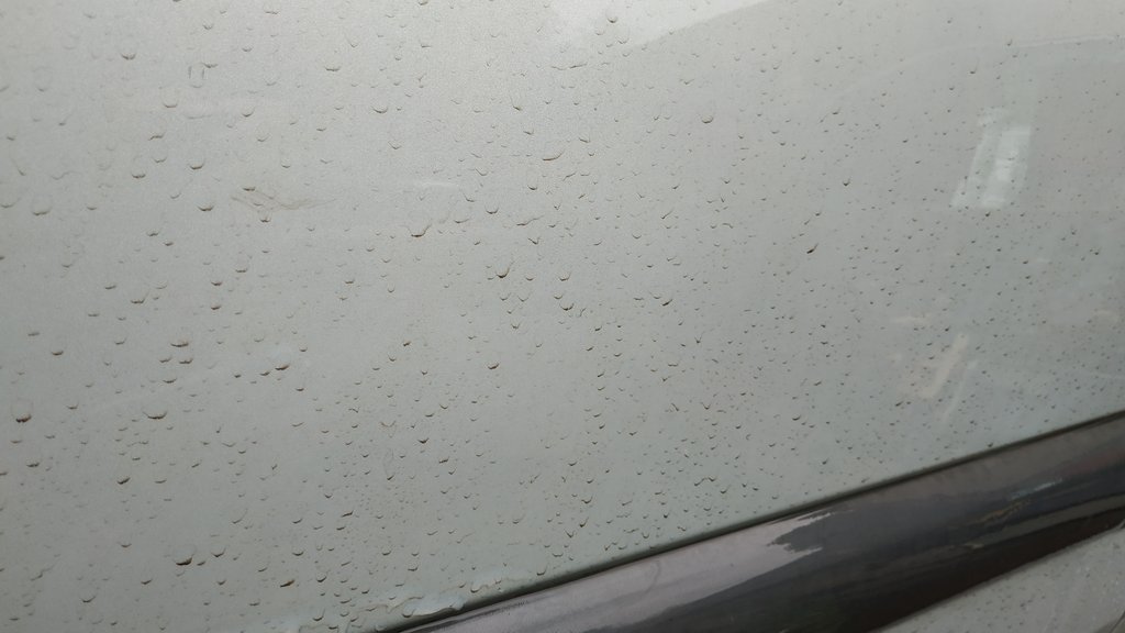

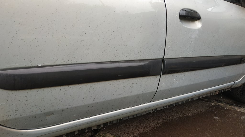

UPDATE:
Zdjęcia od chrześnicy - nie wiem czy dobrze widać 😉
Boki całkiem ładnie zrzucają ale generalnie krople deszczowe (bo pada) to mocne kartofle bez lądu i składu po obu stronach:
ADS:
APG:
APG z linia podziału:
Maska:
Niby nic specjalnego ale deszcze na Śląsku zazwyczaj są brudne, zanieczyszczone materią organiczną, nie ma co wyrokować. Za tydzień w piątek pierwsze mycie i sam osądzę jak to działa 🙂
Link to comment
Share on other sites
