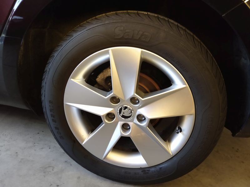

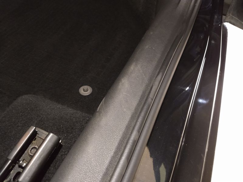

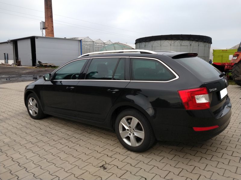

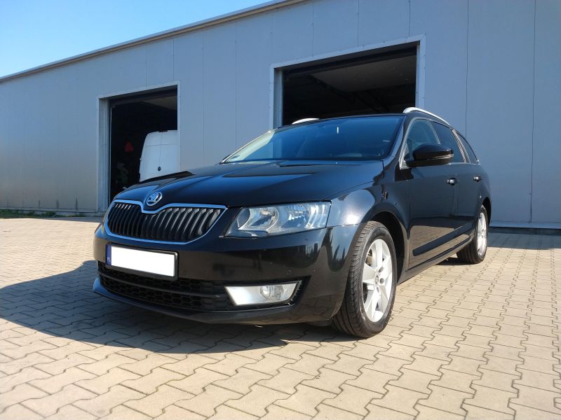

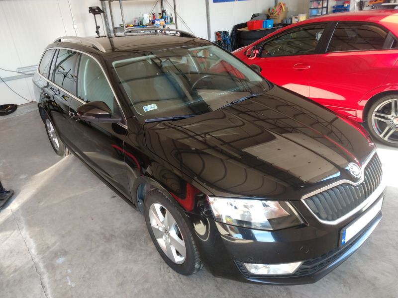

Tak wyglądało auto jak przyjechało:
S006.jpgS007.jpgS008.jpgS009.jpgS010.jpgS012.jpgS013.jpgS014.jpgS015.jpgS016.jpgS017.jpgS018.jpg
Tak jak widać na zewnątrz jak i w środku nie ma tragedii ale wiadomo zawsze może być lepiej 😄

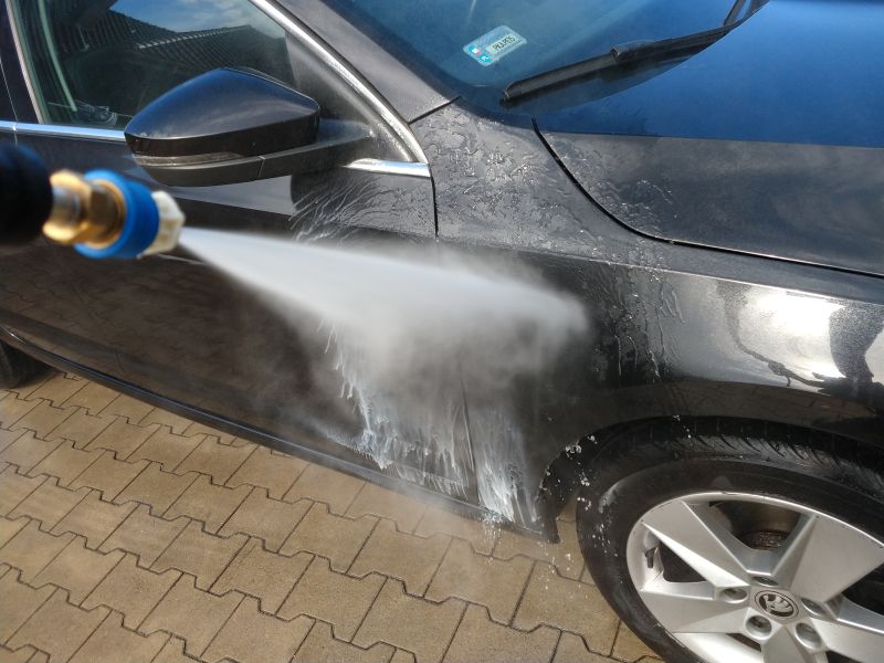

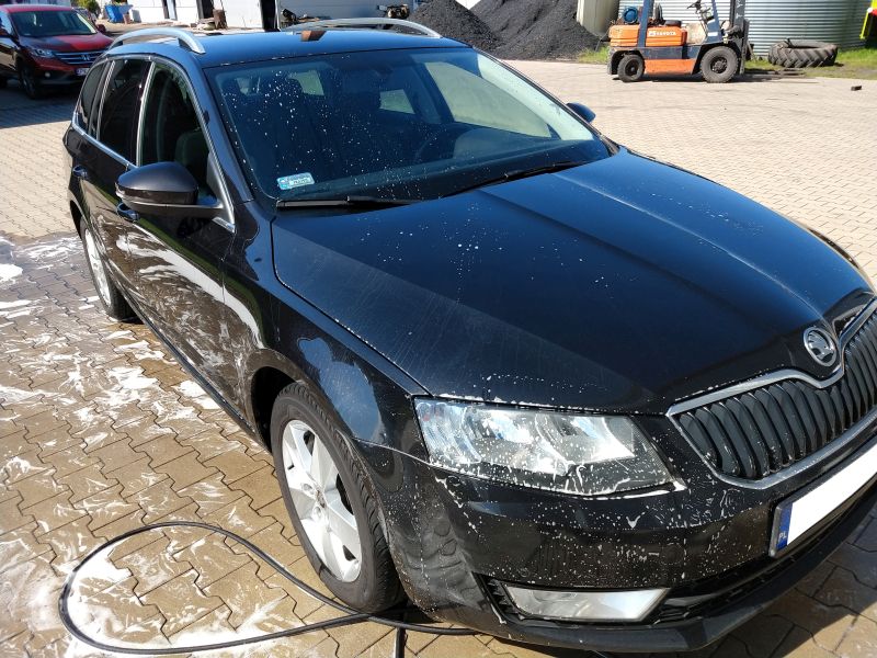

Na początek na całe auto aplikuje prickborta:
Dałem mu pare minut i spłukuje całe auto:

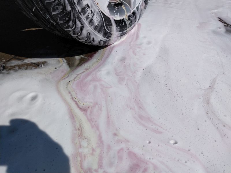

felgi czyste wiec wskakuje na cała karoserie vampire:
A całość przykrywam pianą aktywną aby sobie podziałało:
Piana zmiekcza brud wiec ja wskakuje z pędzelkiem i apc i zajmuje sie szczelinami:
Mam dziwna satysfakcje jak widze piane w kolorze różowo,zółtym wtedy wiem ze vampir fajnie zadziałał 😄

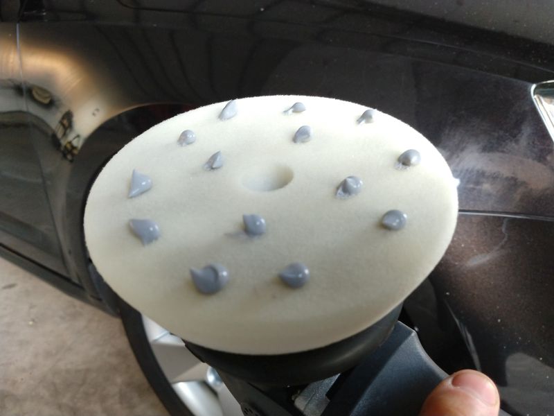

Wiadomo jak to czarne auto, duzo rys i zmatowieeń, wiec przystępujemy do polerki, na pierwszy ogien maszyna krauss s15 żółty pad pasta 3d one:
Fajnie wycięło rysy ale został haze wiec mowie schodzimy niżej z cieciem
wchodzi maszyna s8 ten sam pad i ta sama pasta:
Jeszcze nie to, wycieło podobnie ale został haze wiec schodzimy dalej:
S8 czerwony pad i 3d One:
Znacznie mniej wycieło wiec mowie zmieniamy paste i pada, i tak oto udało mi sie znaleźć odpowiednia kombinacje 😄
Element przed polerka:
Po:
Krauss s8 biały pad rrc i menzerna 3800 plus dość duży nacisk i wychodzi piękny one step 😄

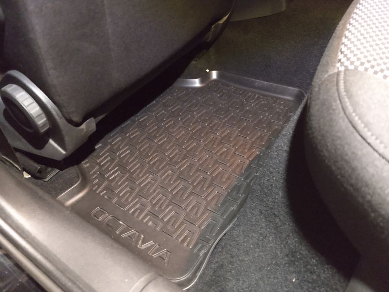

Dywaniki na zewnatrz i pora sie nimi zająć:
APC i pedzelek w ruch:
po wyschnieciu na dywaniki wskoczył koch GUF
