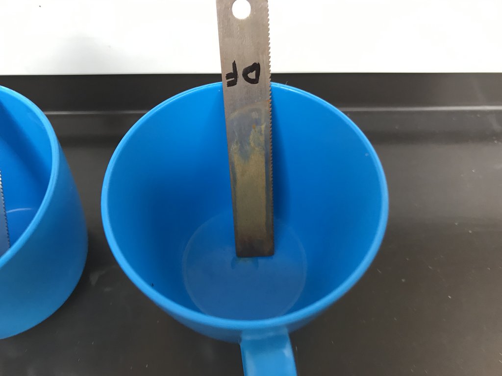

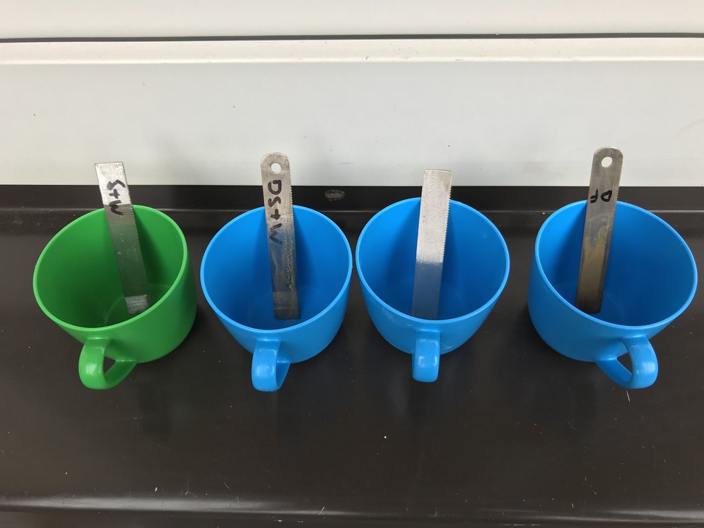

Działaj, testuj, dawaj znać, u mnie w labie na razie też dziwna reakcja z osadem na płytkach testowych gołej blachy.

Posted
No nie wierzę, ukradłeś mi pomysł 😛
Posted
Podaje wstępne wyniki, coś mi tak się mocno wydaje:
BH
SG
ADBL
DI
H2O
