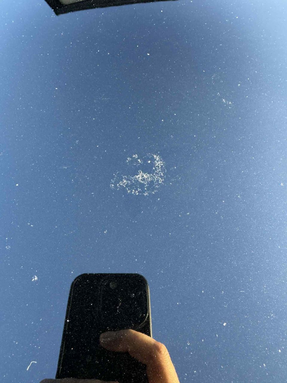

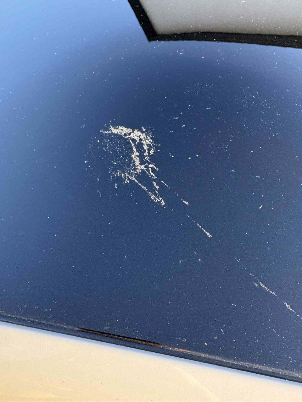

hardnipple Opublikowano 19 Października 2025 Zgłoś Opublikowano 19 Października 2025 Cześć. Kupiłem Astre i po trasie zajechałem na myjnie. Zauważyłem odpryski jak na zdjęciach poniżej. Zapewne była przygotowana typowo pod sprzedaż dlatego wyszło to dopiero teraz. Jak można to usunąć?
analyzator Opublikowano 19 Października 2025 Zgłoś Opublikowano 19 Października 2025 @hardnipple chropowate? Paznokieć staje? Dziwne. Pierwsze wygląda bardziej jak przypalenie po kupię - kształt. Drugie zgadywał bym antena cb brudny dach wiele razy.
hardnipple Opublikowano 19 Października 2025 Autor Zgłoś Opublikowano 19 Października 2025 44 minuty temu, analyzator napisał(a): @hardnipple chropowate? Paznokieć staje? Dziwne. Pierwsze wygląda bardziej jak przypalenie po kupię - kształt. Drugie zgadywał bym antena cb brudny dach wiele razy. Obydwa chropowate. Idzie to jakoś usunąć?
Rafal9304 Opublikowano 19 Października 2025 Zgłoś Opublikowano 19 Października 2025 Polerowanie, najpierw papierem, później maszyną.
hardnipple Opublikowano 19 Października 2025 Autor Zgłoś Opublikowano 19 Października 2025 Godzinę temu, Rafal9304 napisał(a): Polerowanie, najpierw papierem, później maszyną. A glinką by zeszło? Warto spróbować?
analyzator Opublikowano 19 Października 2025 Zgłoś Opublikowano 19 Października 2025 @hardnipple na pewno oba to odpryski? Mi to wygląda na oparzenie chemiczne lub wtrącenie.
hardnipple Opublikowano 19 Października 2025 Autor Zgłoś Opublikowano 19 Października 2025 1 godzinę temu, analyzator napisał(a): @hardnipple na pewno oba to odpryski? Mi to wygląda na oparzenie chemiczne lub wtrącenie. Nie mam pojecia kolego. Odpryskami nazwałem to coś. 2 dni temu zakupiłem auto.
zeea Opublikowano 19 Października 2025 Zgłoś Opublikowano 19 Października 2025 Przecież to Tak jak @Rafal9304 pisał. Papier i Polerka....
xadamx Opublikowano 20 Października 2025 Zgłoś Opublikowano 20 Października 2025 Wżery na lakierze spowodowane zbyt długim trzymaniem ptasiej kupy. Zmatowić lakier papierem do pożądanego efektu (po zdjęciu nr 2 widać, że może być problem bo wygląda na głęboko wżarte), a następnie wypolerować to miejsce.
hardnipple Opublikowano 20 Października 2025 Autor Zgłoś Opublikowano 20 Października 2025 Sam się za to nie będę zabierał. Jaki może być koszt usunięcia tych dwóch zabrudzeń?
ochudy Opublikowano 21 Października 2025 Zgłoś Opublikowano 21 Października 2025 To są wżery od ptasiego łajna, ciężko ocenić ile tam zostało lakieru bezbarwnego, ale obawiam się że w grę wchodzi naprawa punktowa.
