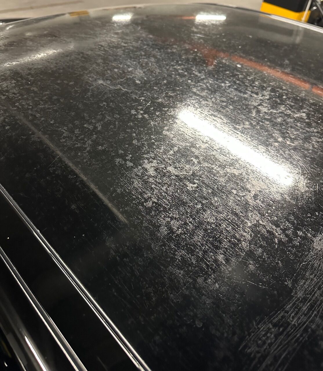

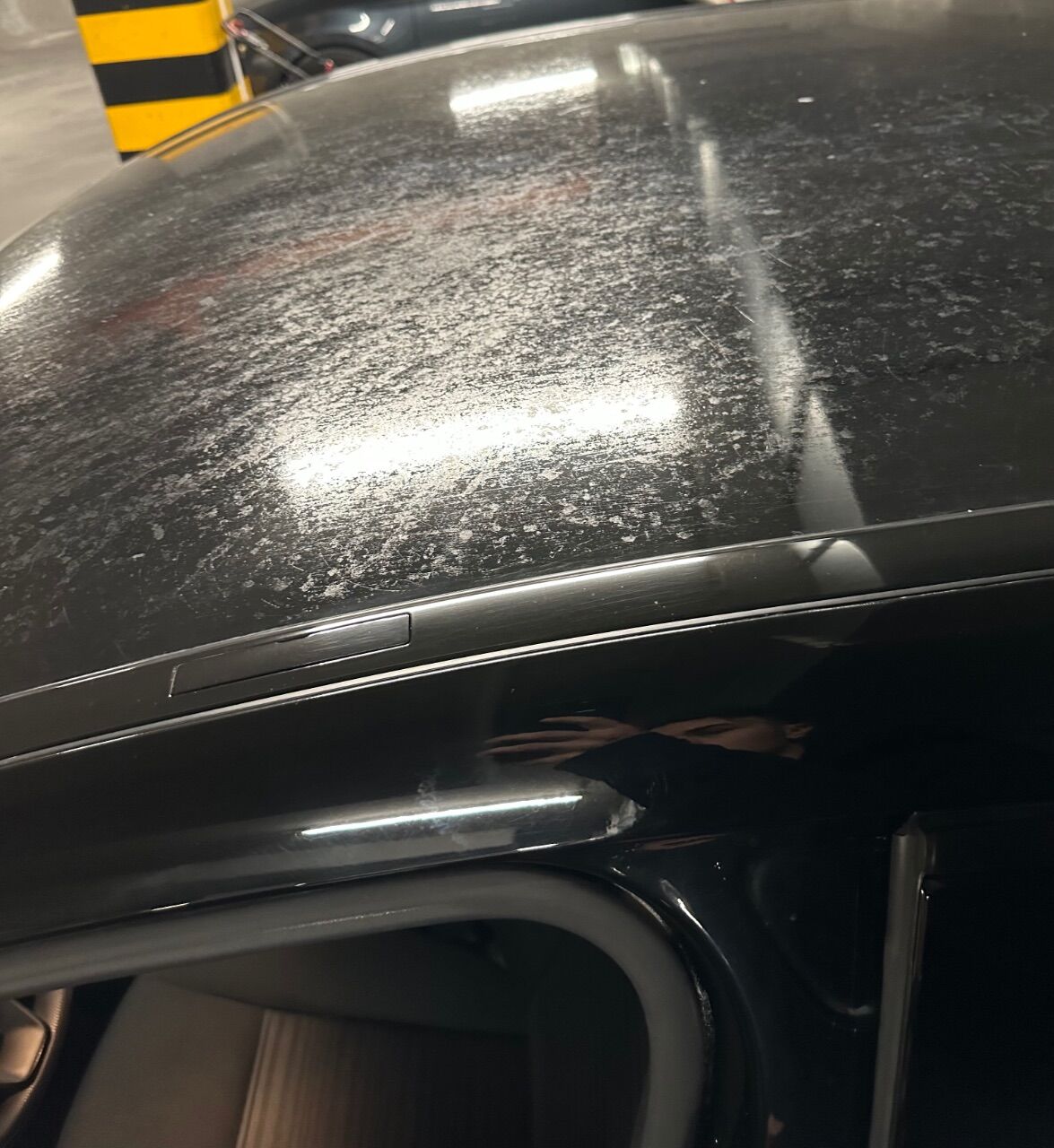

Janosxx Opublikowano 10 Października 2025 Zgłoś Opublikowano 10 Października 2025 Cześć, kupiłem ostatnio A-Klasę i zauważyłem, że dach jest mocno zmatowiały, z białym nalotem jak po wypaleniu lakieru. Nie schodzi po myciu, powierzchnia jest chropowata. Czy to da się jeszcze uratować polerką, czy raczej warstwa bezbarwna jest już spalona i trzeba lakierować?
AndrewZS Opublikowano 10 Października 2025 Zgłoś Opublikowano 10 Października 2025 Do malowania, przerabiałem podobny temat, zejdzie pod polerką na chwilę i wróci Wysłane z mojego SM-S916B przy użyciu Tapatalka
Moderator Domel Opublikowano 10 Października 2025 Moderator Zgłoś Opublikowano 10 Października 2025 Ale mimo wszystko nie masz nic do stracenia. Futro lub pad mikrofibrowy i jazda z tematem 2 godziny temu, Janosxx napisał(a): Czy to da się jeszcze uratować polerką, czy raczej warstwa bezbarwna jest już spalona i trzeba lakierować? lub podjedz do @AreK i obczai Ci na miejscu opcje
xadamx Opublikowano 10 Października 2025 Zgłoś Opublikowano 10 Października 2025 Na zdjęciach to ja widzę, że ten dach był lakierowany i jest tam tona szpachli. Widok jakby siadł lakier na szpachli i są podłużne "rysy". Lakier jest mocno matowy bo dach był kiepsko polakierowany - za mało utwardzacza. Sądzę jeszcze, że auto stało w podziemnym garażu i te plamy to są zacieki wody, która kapała z góry. To raczej jest mocno wgryziony osad mineralny. Jak dla mnie to element do gruntownej poprawy lakierniczej. Tak to widzę patrząc tylko na te zdjęcia.
Janosxx Opublikowano 10 Października 2025 Autor Zgłoś Opublikowano 10 Października 2025 6 hours ago, AndrewZS said: Do malowania, przerabiałem podobny temat, zejdzie pod polerką na chwilę i wróci Wysłane z mojego SM-S916B przy użyciu Tapatalka 3 hours ago, Domel said: Ale mimo wszystko nie masz nic do stracenia. Futro lub pad mikrofibrowy i jazda z tematem lub podjedz do @AreK i obczai Ci na miejscu opcje 2 hours ago, xadamx said: Na zdjęciach to ja widzę, że ten dach był lakierowany i jest tam tona szpachli. Widok jakby siadł lakier na szpachli i są podłużne "rysy". Lakier jest mocno matowy bo dach był kiepsko polakierowany - za mało utwardzacza. Sądzę jeszcze, że auto stało w podziemnym garażu i te plamy to są zacieki wody, która kapała z góry. To raczej jest mocno wgryziony osad mineralny. Jak dla mnie to element do gruntownej poprawy lakierniczej. Tak to widzę patrząc tylko na te zdjęcia. Dziękuję bardzo za pomoc
