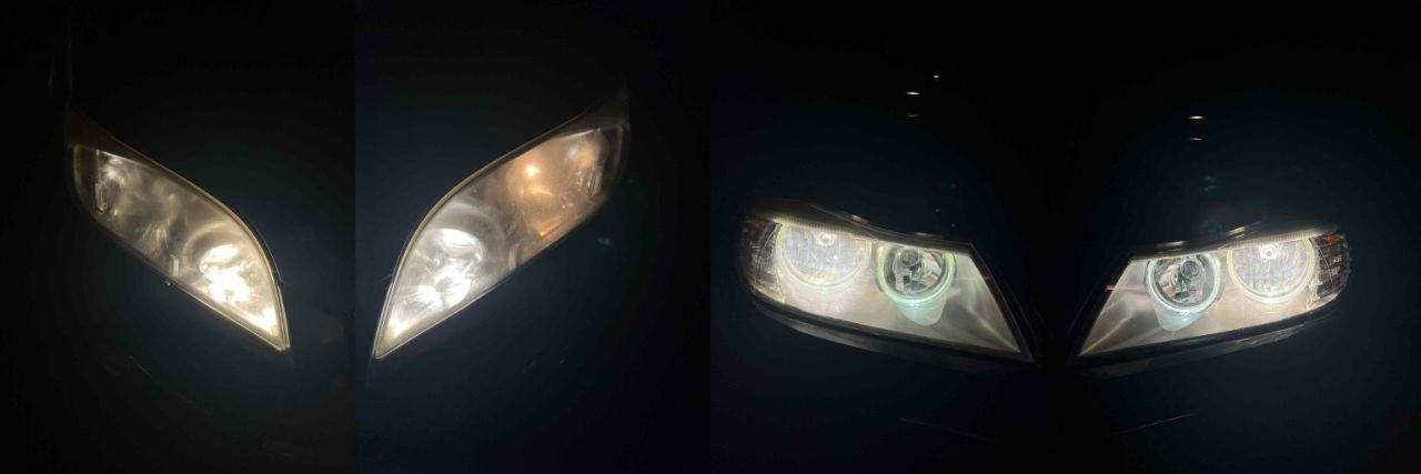

radvvs Posted July 19, 2025 Report Posted July 19, 2025 Witam, na wstępie chciałbym dodać, że jestem raczej laikiem i pierwszy raz jestem tutaj na forum, więc jeśli nie trafiłem z tematem czy umiejscowieniem to sorka. Potrzebuję porady od na pewno bardziej doświadczonych osób ode mnie w temacie regeneracji/polerowania reflektorów. Co i jak? Obejrzałem sobie trochę materiałów na youtubie na ten temat, parę postów przejrzałem, ale widzę że jest sporo metod, każdy to robi inaczej, także chciałbym coś dobrać stricte pod moją sytuację:) Otóż tak, dzisiaj zamontowałem sobie led markery do ringów i zauważyłem, że lewe, świecą bardziej w stronę żółci - niż prawe. Sprawdzałem same ledy, ringi, więc raczej jest to coś na zewnątrz. Wcześniej mając jeszcze żółte światła, właśnie ten lewy reflektor wydawał się taki bardziej "zamglony", przymatowiały, zżółknięty co mnie troszkę utwierdza w przekonaniu, że to coś zzewnątrz. I na ogół chciałbym w moim pierwszym oczku w głowie zadbać troszkę o te reflektory odnawiając je stąd też jestem tutaj. Dodatkowo, chciałbym też coś zaradzić reflektorom w samochodzie moim rodzicom, które swoje już przeżyły, narzekają na te reflektory kupę czasu, czysto teoretycznie kiedyś tam były oddawane do regeneracji, ale jak podejrzewam to kupe, kupe czasu temu, dodatkowo raczej nie do jakiegoś studia detailngowego (bo drożyzna! xD) tylko prędzej do jakiegoś znajomego który przy okazji coś tam w nich zrobił, a wyglądają one tak: Także idąc do meritum sprawy, moje kluczowe pytania: - Czy będąc nawet laikiem będę w stanie w miarę dobrze poprawić wygląd i użyteczność tych reflektorów, przy tym nie psując niczego? - Co będzie mi konkretnie potrzebne do tego od totalnego 0. Raczej stawiałbym na produkty takie "normalne". Ni to nic z najtańszej półki, ni to nic niewiadomo jak profesjonalnego (choć prędzej w tę stronę), ale by efekt był zadowalający i jednak trochę został z nami. - Jaka szansa jest na to że mogę tylko pogorszyć zamiast polepszyć? - Jak ocenicie te zestawy które są popularne na allegro właśnie do regeneracji reflektorów? Widziałem różnorakie do 100zł gdzie ludzie je raczej chwalili. Zestawy typu: papiery wodne 400-600-800-1200-1400-1600-1800, czajniczek etc. Dodam, że nie posiadam sprzętu polerskiego, czy czegoś z takich rzeczy, a wolałbym nie zamawiać sprzętu za parę stówek do jednorazowej czy raz na ruski rok regeneracji reflektorów:) Z produktów, które gdzieś tam widziałem że mogą być potrzebne, no to mam taki mały zestaw z ADBL ogólnie do karoserii, co gdzieś raz na jakiś czas zajmę się furką tak amatorsko detailngowo:) Wszystkim z chęcią pomocy, bardzo dziękuje z góry!!!

radvvs Posted July 21, 2025 Author Report Posted July 21, 2025 W dniu 19.07.2025 o 23:24, MMCzysci napisał(a): https://r.tapatalk.com/shareLink/topic?url=https://kosmetykaaut.pl/topic/1490-polerowanie-kloszy-lamp/&share_tid=1490&share_fid=196328&share_type=t&link_source=app Polerowanie kloszy lamp Wysłane z mojego SM-G781B przy użyciu Tapatalka 4 godziny temu, Rafal9304 napisał(a): Jeżeli nie chcesz kupować maszyny polerskiej to papier wodny tak jak pisałeś i później czajniczek. Panowie, plany się delikatnie pozmieniały. Jestem już dużo bardziej przygotowany bo chciałbym się naprawdę do tego przyłożyć i niczego nie spier**lić Obejrzałem sobie ten materiał: www.youtube.com/watch?v=9yewL6gUNbg&t i efekt jaki tam uzyskali przykuł moją uwagę, dlatego też chce się podopytywać Zakupiłem tak: - Papiery ścierne wodne po jednym arkuszu A4: P400, P600, P800, P1000, P1500, P2000, P2500 - Lakier 2K Car Lens 3in1 - Maszynę polerską ADBL Roller 9mm skoku - Pada do onestepa - Pastę 3D Speed Onestep (pastę maszynę i pada, zakupiłem głównie ze względu korekty lakieru, lecz może coś się przyda do regeneracji reflektorów) - IPA (najpewniej rozcieńczę ją albo 50/50 z wodą albo 70/30 - to już możecie doradzić) Jeśli coś będzie trzeba dokupić/wymienić, jestem otwarty na propozycje - chcę to zrobić DOBRZE! Dla dokładniejszej analizy mojej sytuacji, podsyłam jeszcze fotki reflektorów w nocy - wydaję mi się że lepiej widać dokładnie te zamglenie o którym mówiłem Po lewej stronie reflektory moich rodziców, które na żywo wyglądają jeszcze gorzej, są zżółknięte i wydaje mi się że to może tylko pomóc niż zaszkodzić nawet jak bym to zrobił jak totalny "pizduś" Po prawej stronie są moje reflektory, których ogólny stan uważam za dobry lub bdb, są porysowane i lewy jest delikatnie zamglony, lecz na żywo wyglądają akurat lepiej - stąd też nasuwa mi się pytanie, czy warto tutaj cokolwiek robić moim planem, który zaraz przedstawię, czy lepiej odpuścić i zrobić coś innego? Fajnie jakby różne osoby mające większe doświadczenie mogły się wypowiedzieć:) A oto mój plan: Jeśli chodzi o reflektory rodziców: Umycie reflektorów APC -> szlifowanie P400, P600, P800, P1000, P1500, P2000 (myślałem ewentualnie nad zaczęciem jeszcze niżej np. P300/P200) -> Dokładne osuszenie + odtłuszczenie -> Lakierowanie 1 warstwa bardzo delikatnie, 2 już bardziej -> ewentualne polerowanie jakby zrobiła się "skórka pomarańczy" Jeśli chodzi o moje reflektory, to tutaj już zaczynają mi się schody, bo nie wiem od jakiej gradacji zacząć i czy w ogóle warto "ryzykować" dotykając tych lamp skoro są "OK" Myślałem żeby zrobić to tak: Umycie reflektorów APC -> szlifowanie P800/P1000, P1500, P2000 -> Dokładne osuszenie + odtłuszczenie -> Lakierowanie 1 warstwa bardzo delikatnie, 2 już bardziej -> ewentualne polerowanie jakby zrobiła się "skórka pomarańczy" Dlaczego tak to rozpisuję? Bo liczę że ktoś tutaj, kto się na pewno bardziej ode mnie zna, przeczyta dokładnie i postara się zrozumieć moją sytuację i coś doradzi, pomoże. Od czegoś w końcu jest to forum:) Jestem laikiem pod względem wiedzy na ten temat, manualnie powiedzmy że coś tam potrafię. Interesuję się amatorsko detailingiem ale karoserii typowo. Nie chciałbym sytuacji, że zaszkodzę prędzej niż coś poprawię. Niektóre rzeczy mogę na spokojnie jeszcze zwrócić i przemyśleć coś innego, lecz chciałbym żeby ten efekt jednak wytrzymał parę lat, a nie parę miesięcy. Chcę to zrobić profesjonalnie, bo lubię i w miarę szybko łapię nowe rzeczy:) W razie potrzeby dodatkowych informacji, jeśli ktoś wyrazi chęć dokładniejszej pomocy - jestem otwarty
